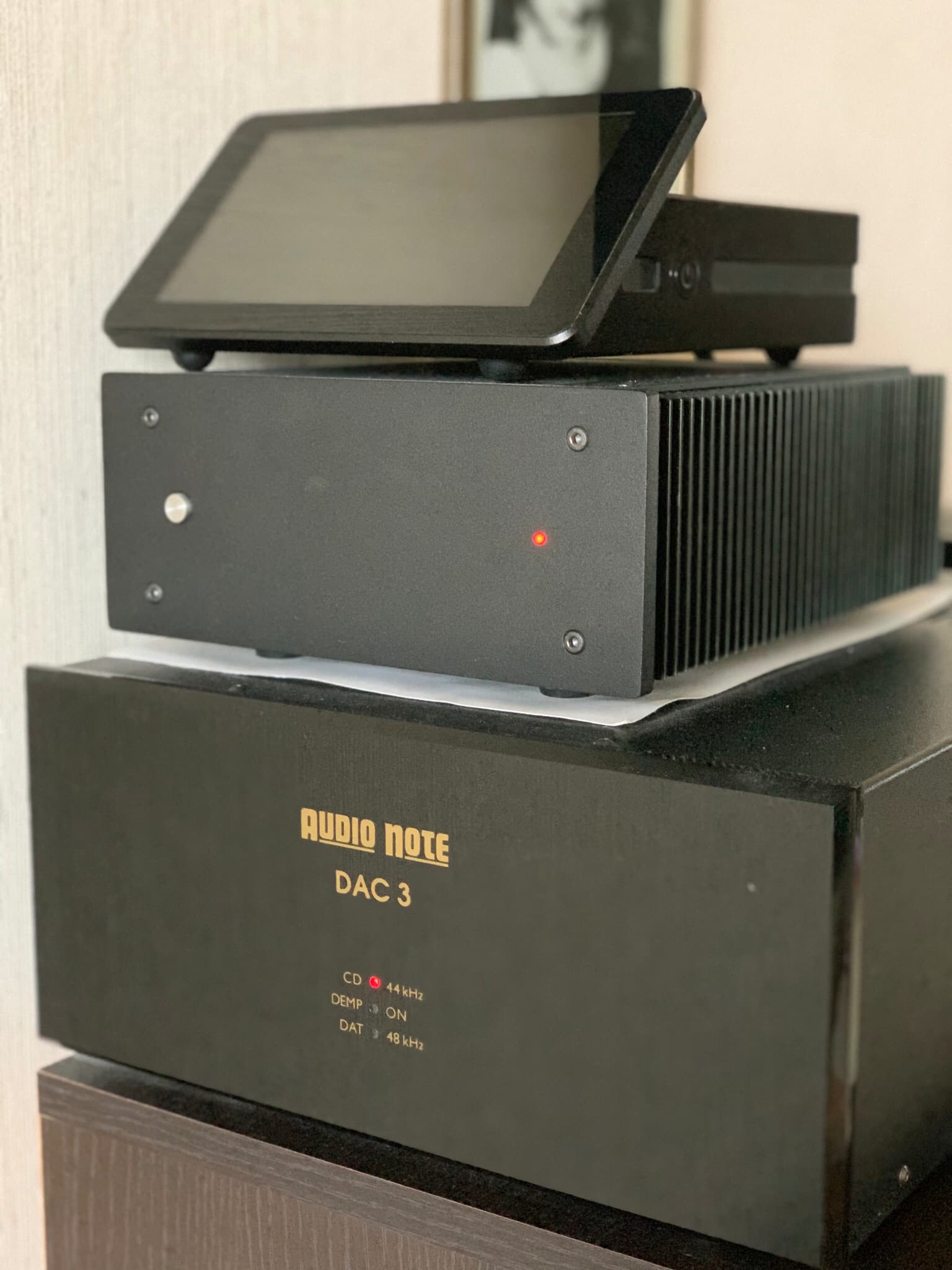

Тестирование проводилось на 3-х трактах:
Источник во всех случаях один - сервер ROON на NUC. Далее:

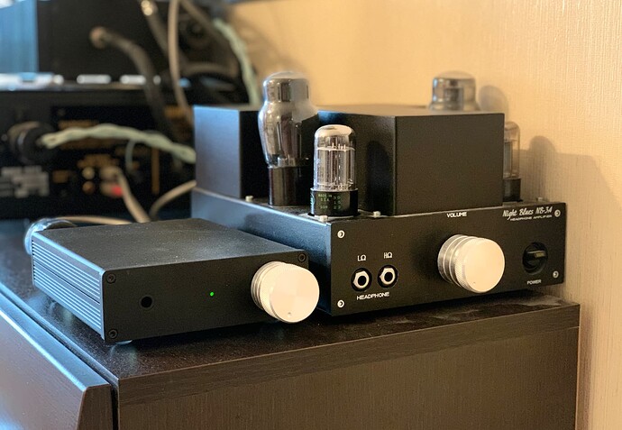

- малина, PI2AES (бескомпромиссное 3-х канальное питание от @shoker), софт Roon-mini single ( не сборка ) от @dimas , AN DAC3, Night Blues NB 3A ( переделано питание, трансформаторы, разводка, замена ламп, резистора громкости и ещё там много чего понаделано ). Цифровик, межблоки - AN-Vx 31, силовые - 47 lab собственного изготовления. Используется вместе с HD800.
- Все то же самое, только усилитeль от @shoker, сделан и настроен специально для моих HE6.
- CHORD POLY+MOJO. Используются с JH ROXANNE в кастом исполнении.

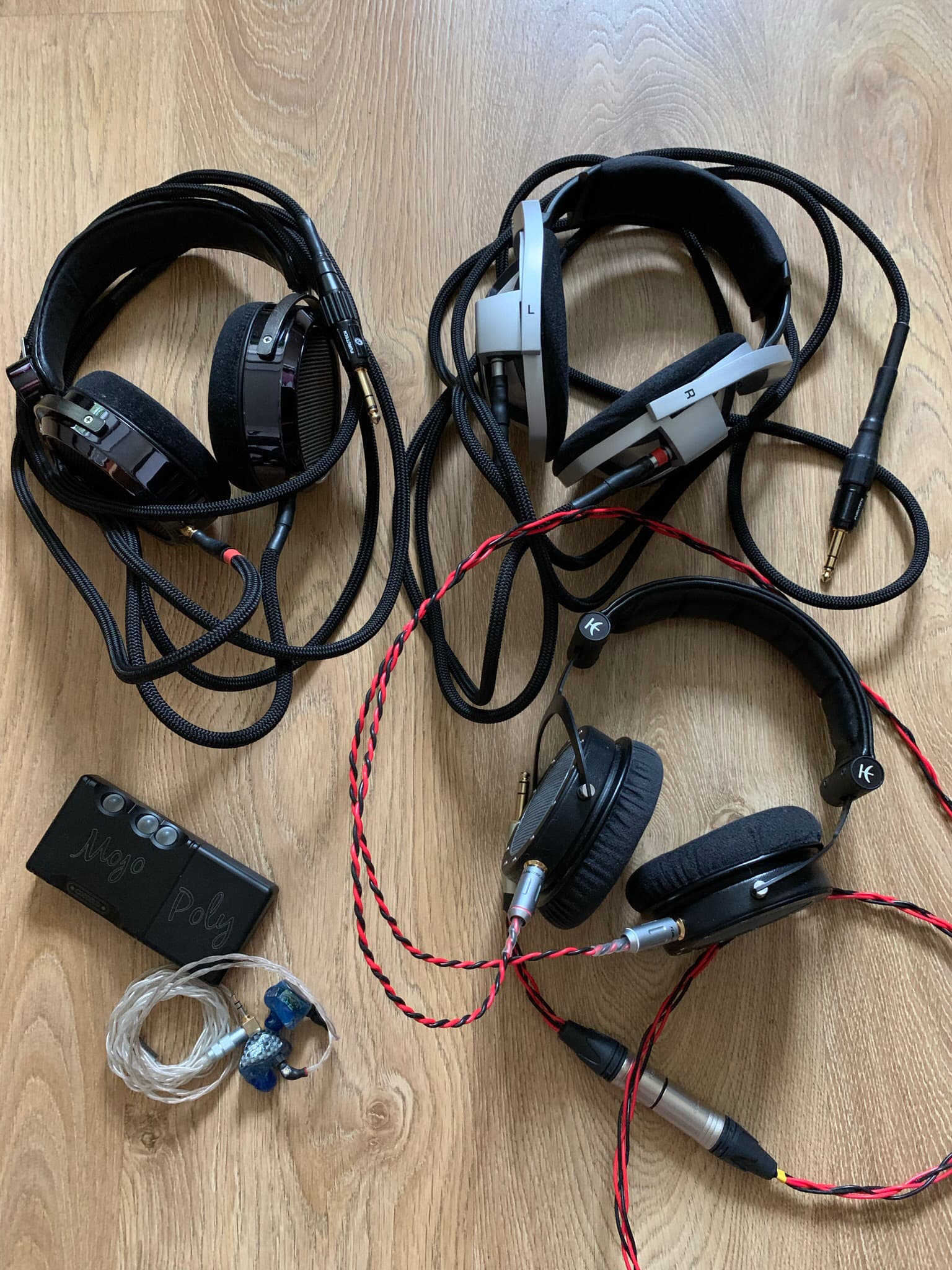

День 1 - ЭДО против HD800
Начал сравнение на акустическом джазе, разном, подряд, не выбирая, подробнее остановился на этом:
Удивила реакция на смену кабелей - они почти радикально меняли звук. Помучался, остановился на красно- чёрном. Не уверен в правильности выбора. С учетом большого количества переходников и их низкого качества, боюсь, картинка может сложиться не точная.
По первому впечатлению, у ЭДО- мидбас и бас тембрально более богат, такой телесный, чувственный, приятный, при этом, его не чрезмерно много, столько, сколько хочется.
Есть и минусы - не хватает переотражений в помещении записи и между инструментами, источники кажутся скорее комбико-подобными. Трудно представить их реальные размеры, взаимное расположение. Сцена строится, в основном, по горизонтали, в глубину и высоту- можно представить, но с большой натяжкой. При этом, звук слушать приятно, можно расслабиться, мозг легко обманывается, стоит только закрыть глаза.
HD800 реалистичнее в этом плане, дают более естественную картинку, имеют лучшее разрешение на средних и высоких.
В целом, ЭДО-звучание более комфортное, ближе к живому КОНЦЕРТУ, где теряются многие звуки в зависимости от места прослушивания. HD800 более аудиофильны, подробны, радуют объемом и сценой.
Это все на акустическом джазе.

Был у меня печальный опыт подбора разъемов на кабель для HD800, вот точно такая же картинка с этими дешевыми нойтриками и переходниками. Достаточно было распаять на кабель хороший JACK и все встало на место. Возможно, здесь то же самое.
Завтра - ЭДО против HE6 на транзисторе от @shoker.
День 2. ЭДО vs НЕ6.
Здесь картина ожидаемо повторяется. ЭДО даёт более глубокий низ, приятный, но такой, вальяжный. При этом HE6 быстрее, прозрачнее детальнее. Удар-Панч, характерный для изодинамов, ЭДО не покорился. К сожалению для ЭДО, в этом поединке он проигрывает по всем статьям, за исключением построения сцены ( она примерно одинаково выстраивается ) и глубины низкочастотного диапазона, в котором хешки не сильны.
Слушал классический рок, джаз с синтезаторами и эл.гитарами, немного- электронику, все вперемежку, включая совершенно незнакомые треки. Металл я не слушаю.
По итогам 2-х дней могу сказать, что наушники ( с учетом проводов и посредственных переходников ) играют уверенно в своей верхней половине среднего ценового диапазона. Прекрасно подойдут, как единственные, если не заморачиваться с академической классикой и БСО. Но до топа здесь ещё далеко. Надеюсь, что причиной такого вывода является кабельное хозяйство и наушники сами по себе имеют более высокий потенциал.
Завтра послушаю с Mojo-Poly, хотя сравнивать там особо нечего, так как звук кастомных арматур даже близко не похож на полноразмерные динамы или изодинамы. Просто хочу узнать, потянет ли моджик ЭДО или нет, и насколько комфортно его будет слушать.
