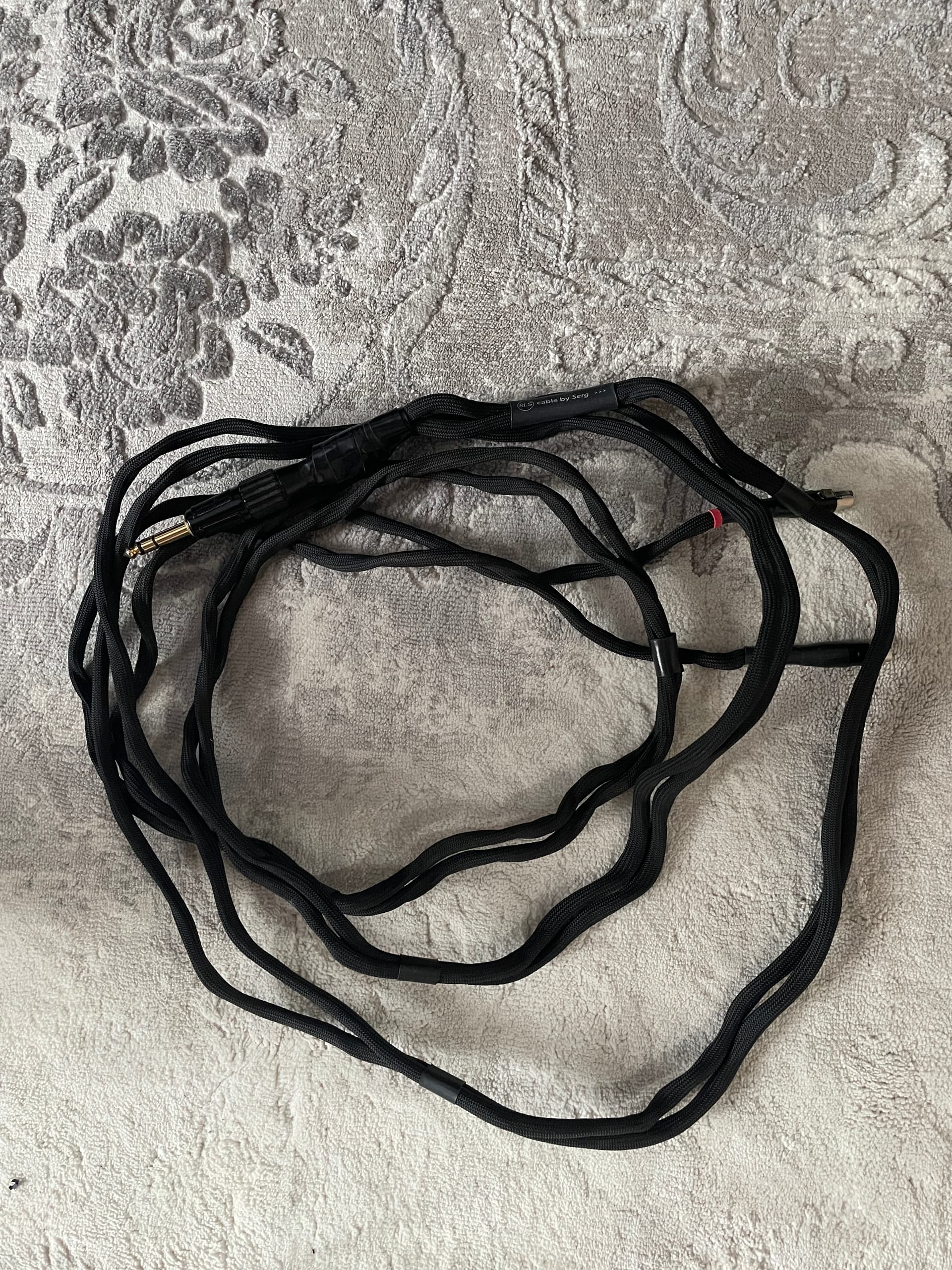

Так сложилось, что в наушниках я слушаю исключительно тяжеляк и в последнее время очень редко, музыка, на которой тестировал на фото, все диски фирменные и хорошие издания с высоким рейтингом. Использую Kennerton Odin с кабелем от ART-CABLES по моему модель RLS63 (на фото), кабель был выбран в свое время из очень большого списка претендентов и очень сильно меняет звучание наушников, в серийное производство он по моему не пошел. Kennerton Odin одни из первых реализаций имели проблемы с надежностью и у них несколько меняли мембраны, после последней замены все стало отлично с надежностью, но звук изменился полностью, не знаю какие мембраны сейчас установлены, но по сравнению с Одинами звук потерял НЧ, но получил очень высокую детальность и общий более высокий уровень, поэтому какие у меня наушники я не знаю, но они мен очень нравятся, хотя хотелось бы получить при всех достоинствах больше баса и мене выпуклую середину. И так, прослушивание. Обзор построю в хронологическом порядке, выводы будут меняться в процессе прослушивания, есть много мыслей вслух.

Источник CD Philips 304 + ЦАП Демограф, кабель RLS63. Поменял кабель ВЧ сразу стали намного интереснее, детальность немного выше, середина зазвучала более благородно, но скорости на НЧ не прибавилось и немного ушла глубина баса, звук стал более натуральным. Но звук плоский. Основным плюсом изодинамики является способность передавать пространство как на АС, здесь, к сожалению, этого нет. Дальше Cattle Decapitation второй тест на скорость. Половину барабанов не слышно, звук как будто в закрытых наушниках, плоско. Хорошо читаются хэты, но самые острые на ВЧ тарелки звучат сглажено, нет в них огня. В целом звучит хорошо, Cattle Decapitation можно слушать. Далее разберемся с пространством. Abigor выдает бездну, на Одинах это просто черная дыра от куда доносятся крики ада. Испытуемый экземпляр ЭДО делает попытку зайти в эту бездну, но все же довольно плоско. При этом звучит все достойно до тех пор пока барабанов становится не очень много на Nightbringer (в этом же сплите) и тут все гораздо хуже, хочется найти эту частоту которая все портит этот не нужный панчевый элемент и дать скорости. Чувствуются две бочки, но их слишком много. Слушать можно, даже, наверное, к такой подаче можно привыкнуть, но я не могу. Фрагмент с 3.45 минуты этот НЧ горб в тему, здорово!
