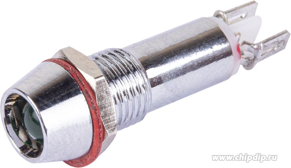

Вот думаю, может еще зеленый и красный светодиоды установить по бокам крыла?)) Типа проблестковые огни)) Или перебор?
Думаю перебор. Намеков достаточно и без этого
Мне кажется ярковато будет Сергей…
И мне кажется, что эти точечные источники света будут отвлекать от общей световой инсталляции.
Устанавливайте.

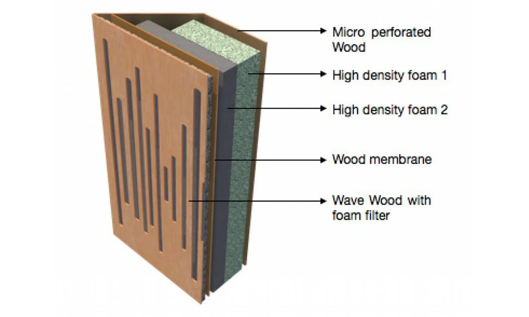

А можете подробнее описать конструкцию?
Насчет восстановления покрытия - можно технологию поподробнее?
Закрытый ящик, расчетная толщина фанерных мембран и расстояние между ними.
Спасибо.
А как проверяли частоту настройки?
Я в свое время интересовался темой, почитывал форумы, и люди часто сильно промахивались относительно расчета.
В результате для себя раздобыл vicousticи делал замеры с ним. Частота настройки у этих панелей 70 Гц. По графику АЧХ это не видно. А вот на RT60- все как на ладони.
Владимир у вас действительно сделан ящик за панелями?
Да, действительно ящик, мембраны фанера 4мм, боковые стенки фанера 10мм, между мембранами по расчету на калькуляторе вроде 13 см на 80Гц. Поролон высокой плотности внутри ящика. Поролон акустический между ящиком и передними панелями работает ещё дополнительно как рассеиватель вч. Как оригинальные Vicoustic Super Bass Extreme. Микроперфорацию задней панели ящика не делал (резонатор Гельмгольца)
Никак не проверял.
При прослушивании задние мембраны ловушек вибрируют, значит работают на низких частотах.
Расчетная частота 80Гц, но ещё мембрана работает плюсминус 30-40Гц.
