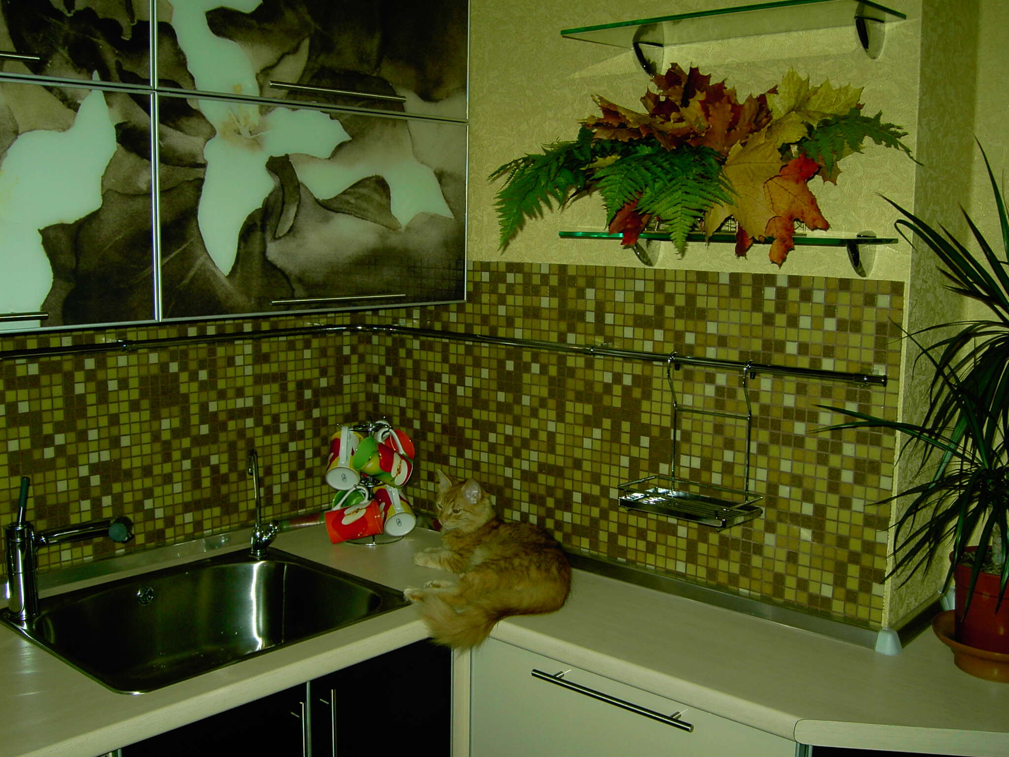

В то же время, что и ванная на фото выше, была выложена и мозаика на кухне.

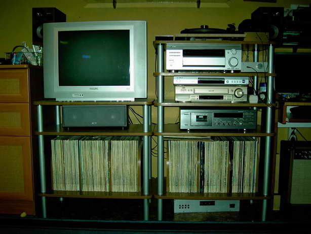

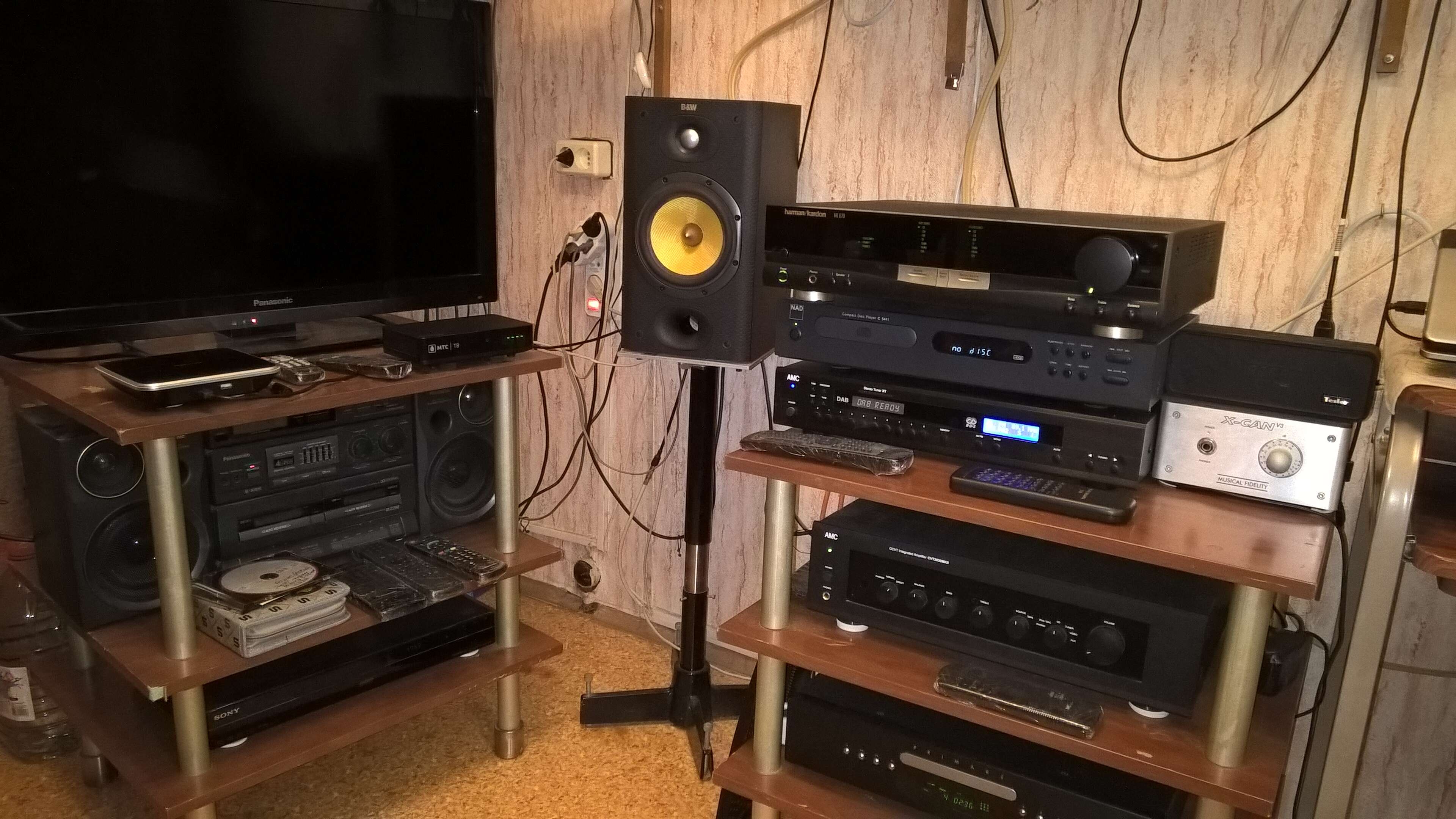

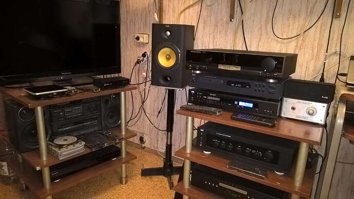

Фото моей системы в начале 2000-х. Стойки под аппаратуру были собраны с помощью отца (он токарь) в 1999 году.

Ой какое ретро!

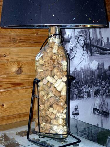

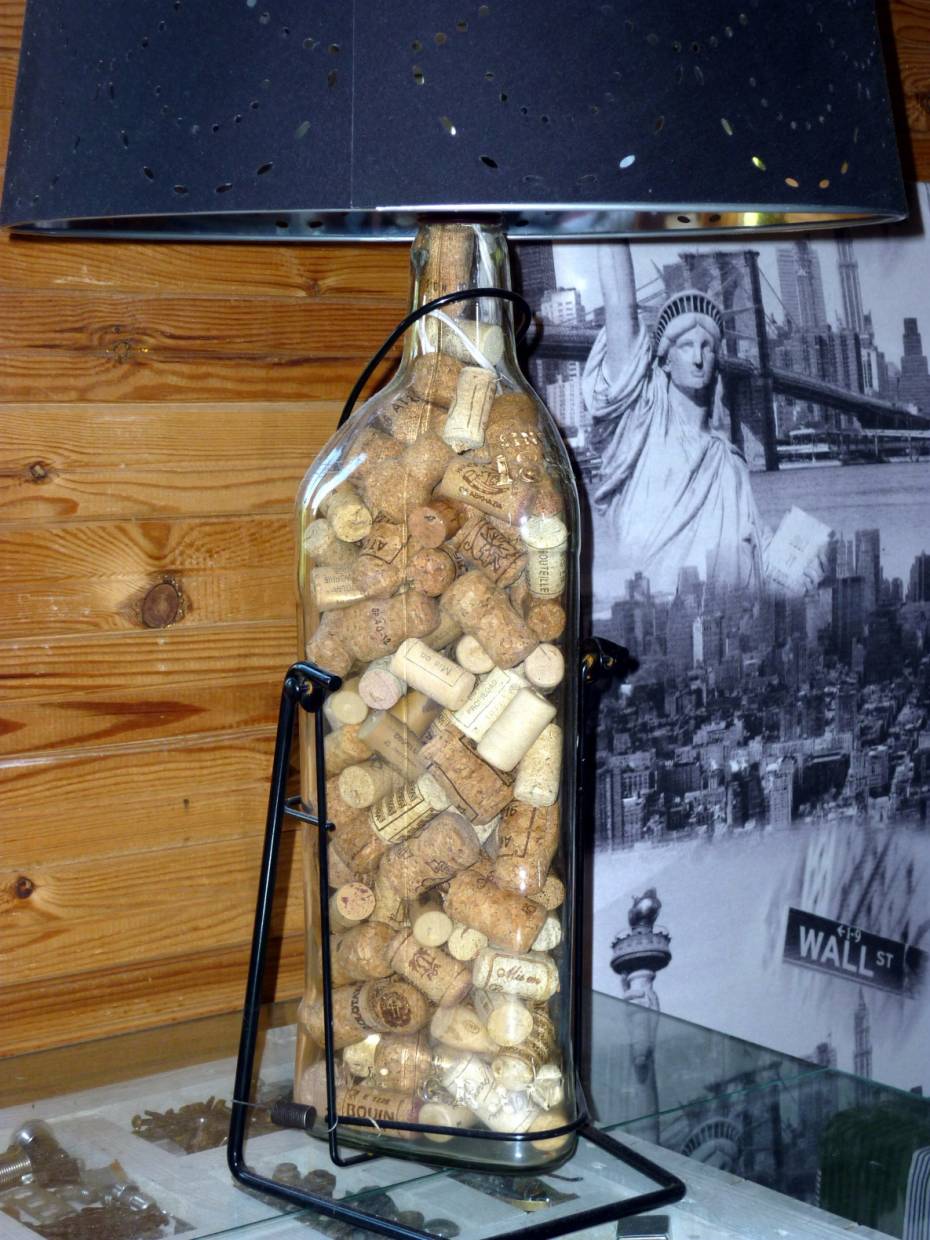

Вот такое применение винных пробок. Ну, о пустых больших бутылках я и не говорю…

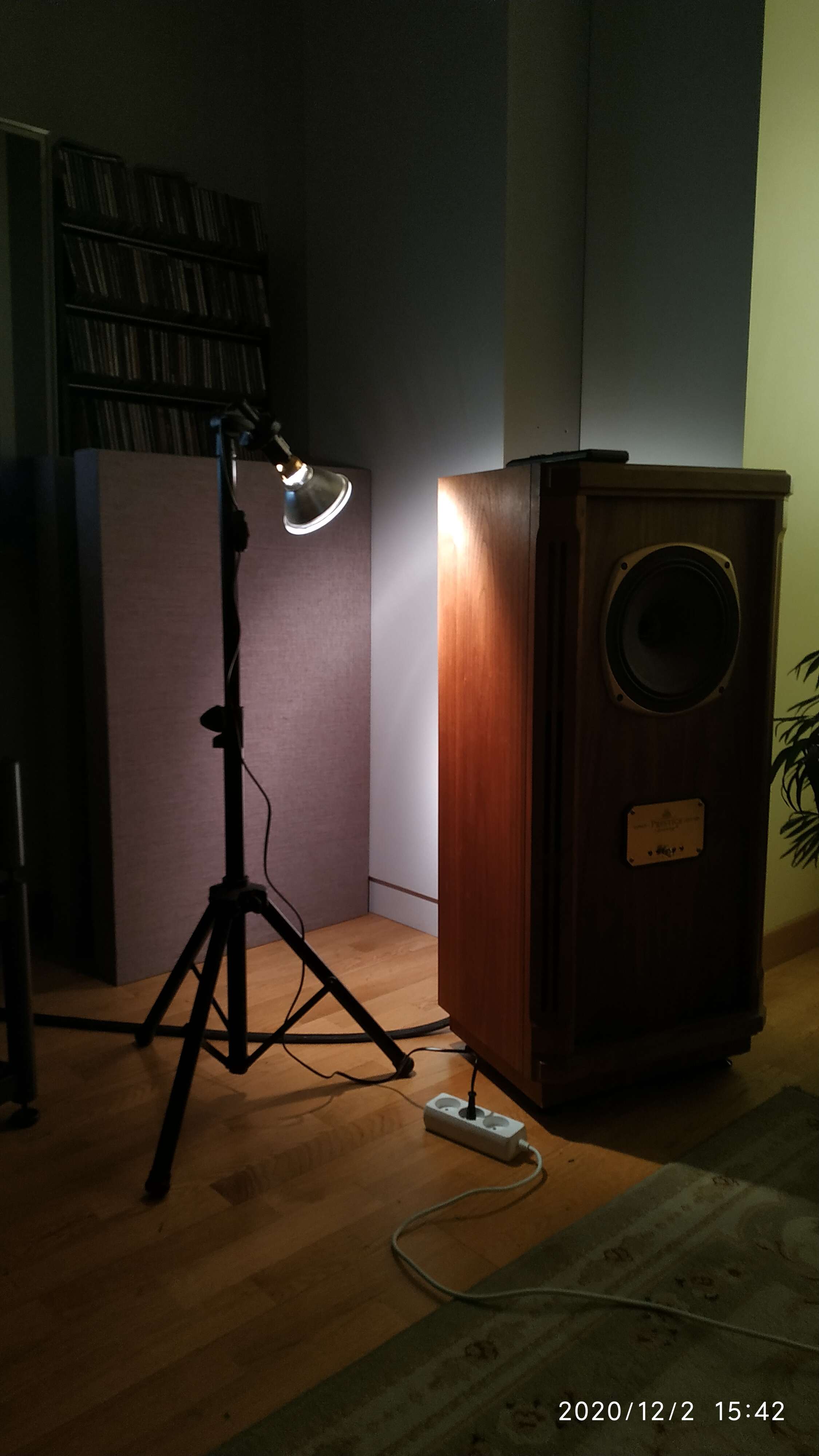

Темой навеяло.
Светильник в индустриальном стиле)
Тоже стойки делал в начале 2000-х. Трубки из алюминия от носилок из гражданской обороны. Были покрыты лаком. Вымачивал на малярном участке ночь в растворителе, потом им же тряпками оттирал. Заодно и курить бросил. Задумался, вытер руки от растворителя. Машинально достал сигарету, потом зажигалку и …Не чиркнул. Врубился. Кругом нитрокраска и растворитель. Седин прибавилось, когда представил, что пролетая над моим микрорайоном, мог смело посылать всех. Завязал. Маленький идиотизм чуть не привёл к большой беде.
Трубки нарезаны с допуском по длине ±0,1 мм. Внутри трубок пруток М16. Сверху прутки вкручены во фланцы, прикрученные к верхней полке. Гайки-напятники из нержавейки. Полки из ДСП 16 мм делал сам. Сверлил, обтягивал плёнкой. Думал потом стеклянные закажу. Да так и остались эти.Тяжёлые. По высоте ножки регулировал разрезными шайбами по подпятником. В торцы трубок забиты пластиковые пробки, и одновременно они надеты на пруток. Амортизируют и не царапают полки. Видел полки в магазине в то время по 4500, похожие. В сумме 9000 руб. Высота между полками одинаковая. Не устроило. Жаба сказала: не маленький, сам сделаешь. Год назад отдал. Теперь всё на стенке. Этот снимок сделан года два назад. Аппаратуры больше нет, кроме телека и двд рекордера Сони.

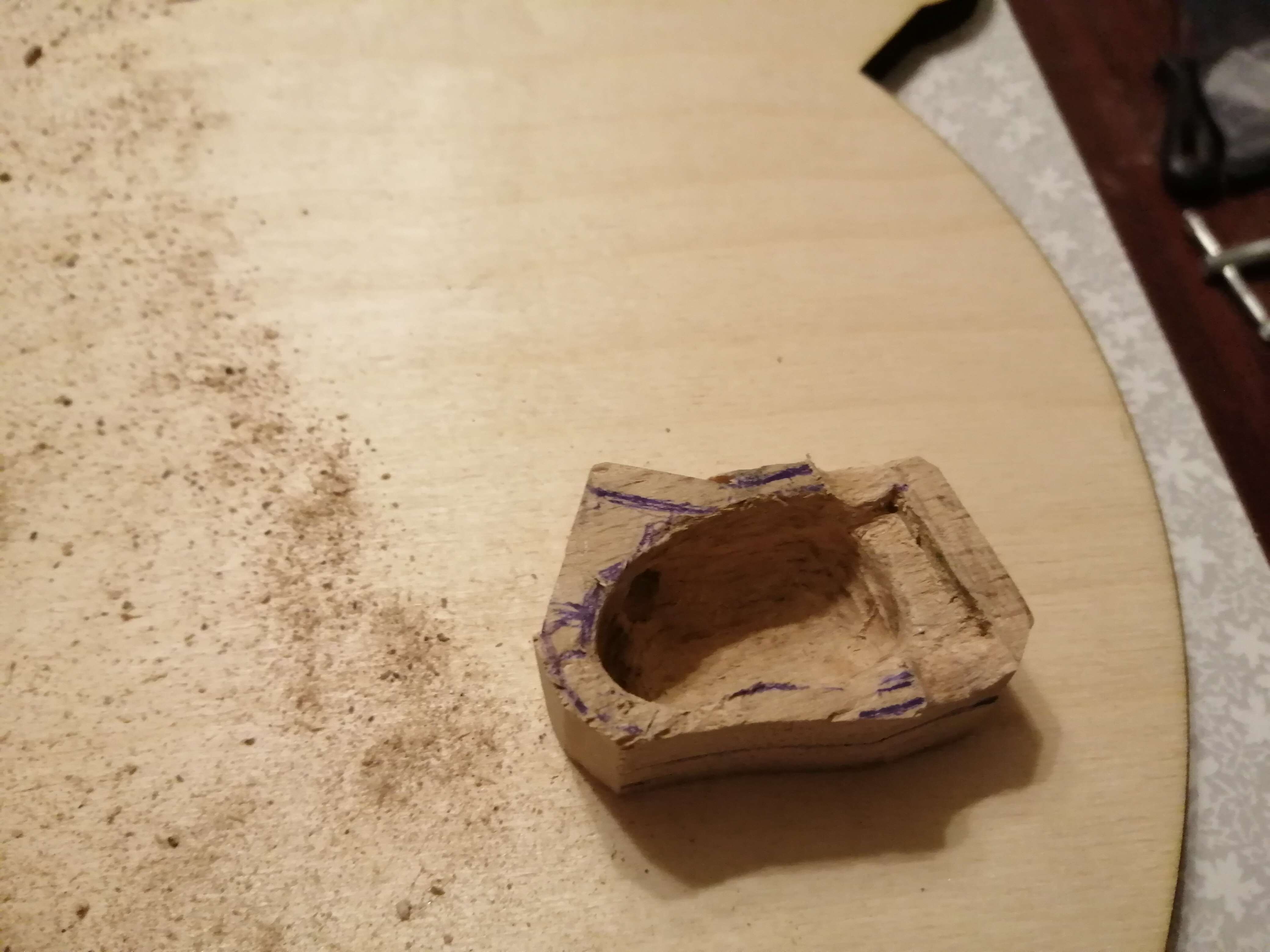

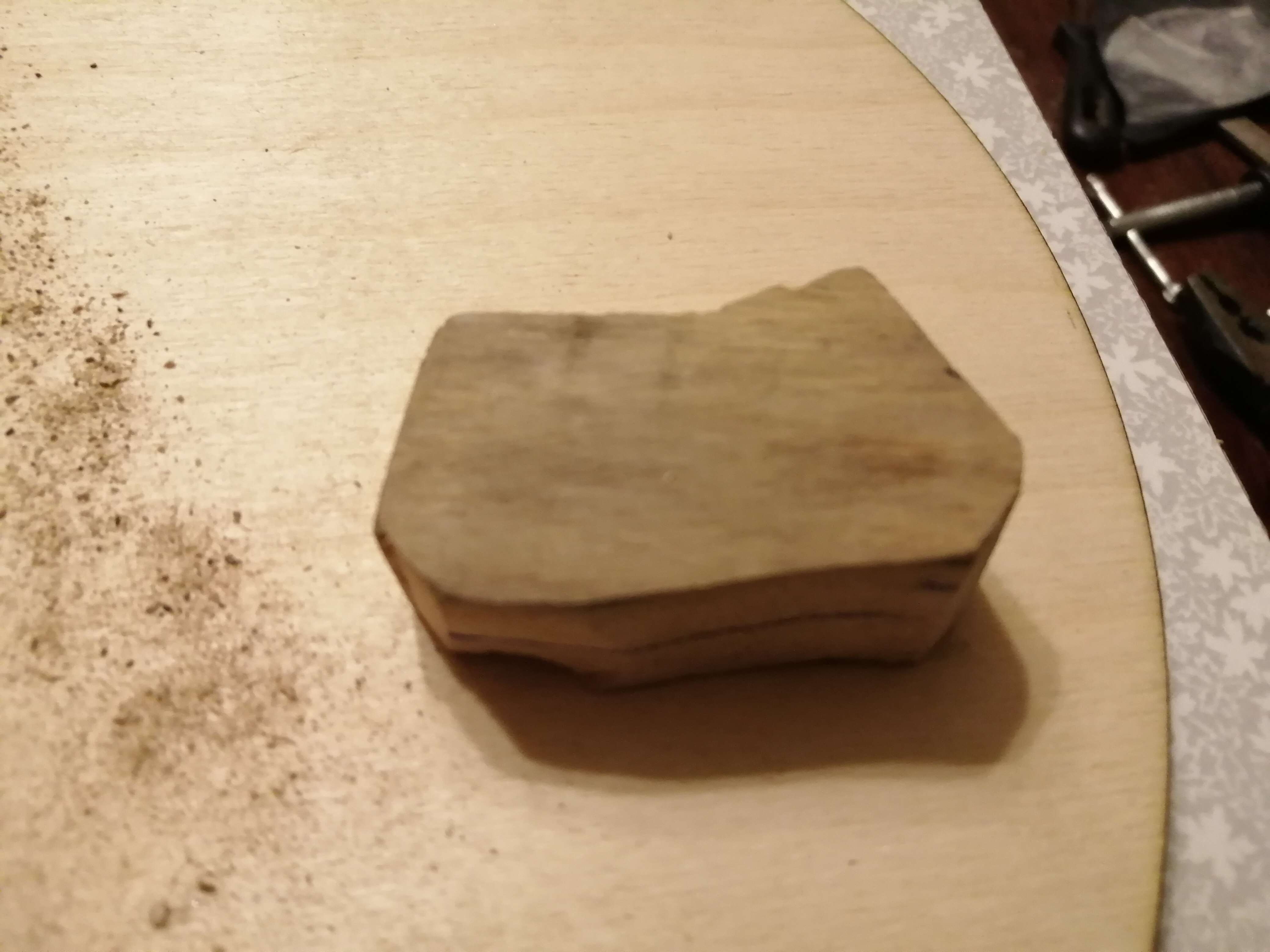

Починено!
Как перфекционист перфекционисту… Не с целой надо было начинать.

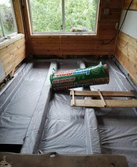

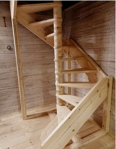

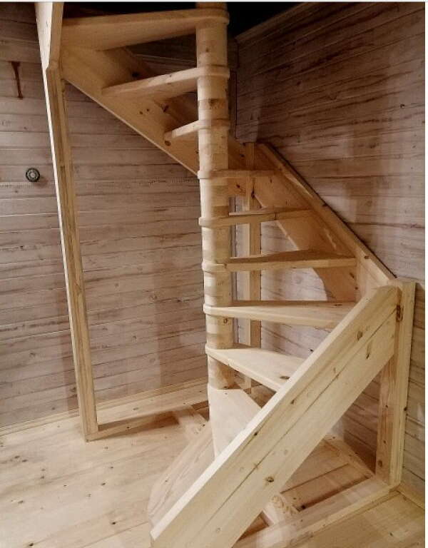

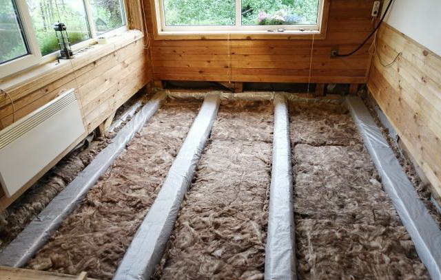

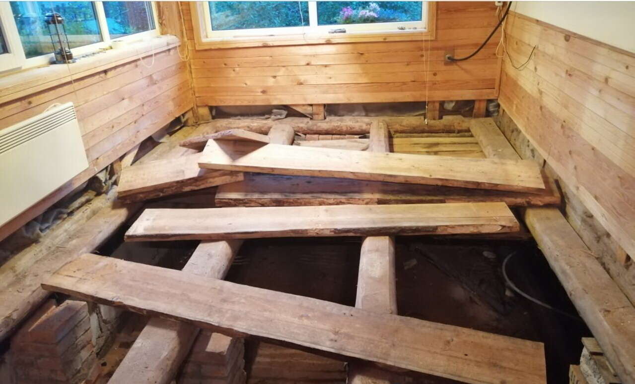

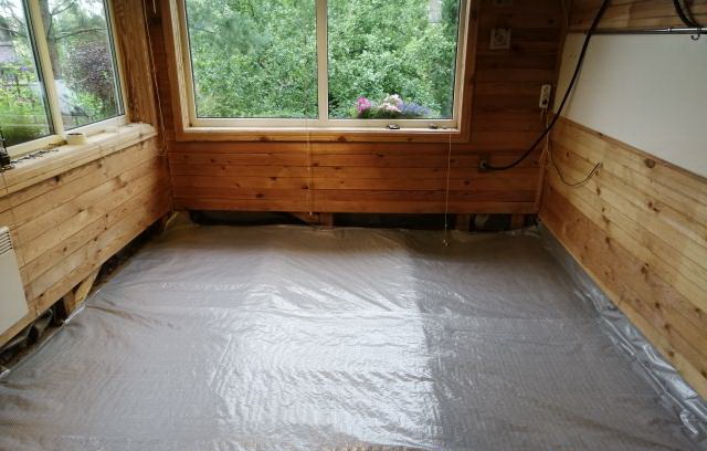

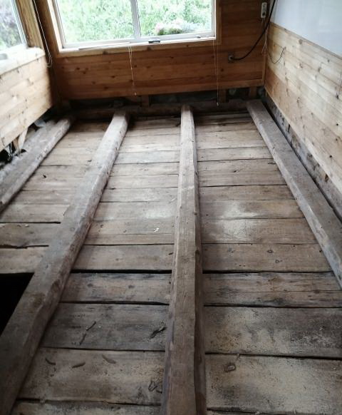

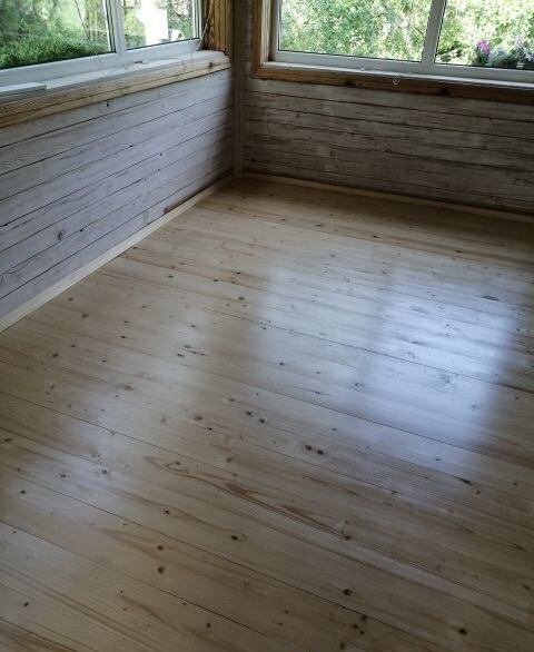

Это уж точно, не для скуки! Особенно в этом году, когда по известным причинам многим пришлось изменить свои планы на отдых. Вот и со мной такая же хрень получилась : хотели с женой съездить отдохнуть, а вместо этого пришлось мне повкалывать! А на сэкономленные деньги, было решено перестелить пол на дачной террасе. Ну, а где пол, там и новая лестница , на второй этаж. Делал я всё это дело один. Делал не спеша. На всё про всё , где то месяц.
IMG_20200813_161110 IMG_20200813_165337 Вот.

А где самое красивое в лестнице - балясинки?
Решил оставить до следующего года. Перила надо тоже будет поставить. Много времени ушло на подводку воды, на установку новой межкомнатной двери и на сборку новой кухни. Но в следующем году обязательно поставлю и перила, и балясины.
Андрей, напрасно обернули плёнкой лаги, не будет дышать дерево.
Там мембрана, наверное…
Это не полиэтилен походу…
Если Изоспан А то будет дышать, при других вариантах не очень.
