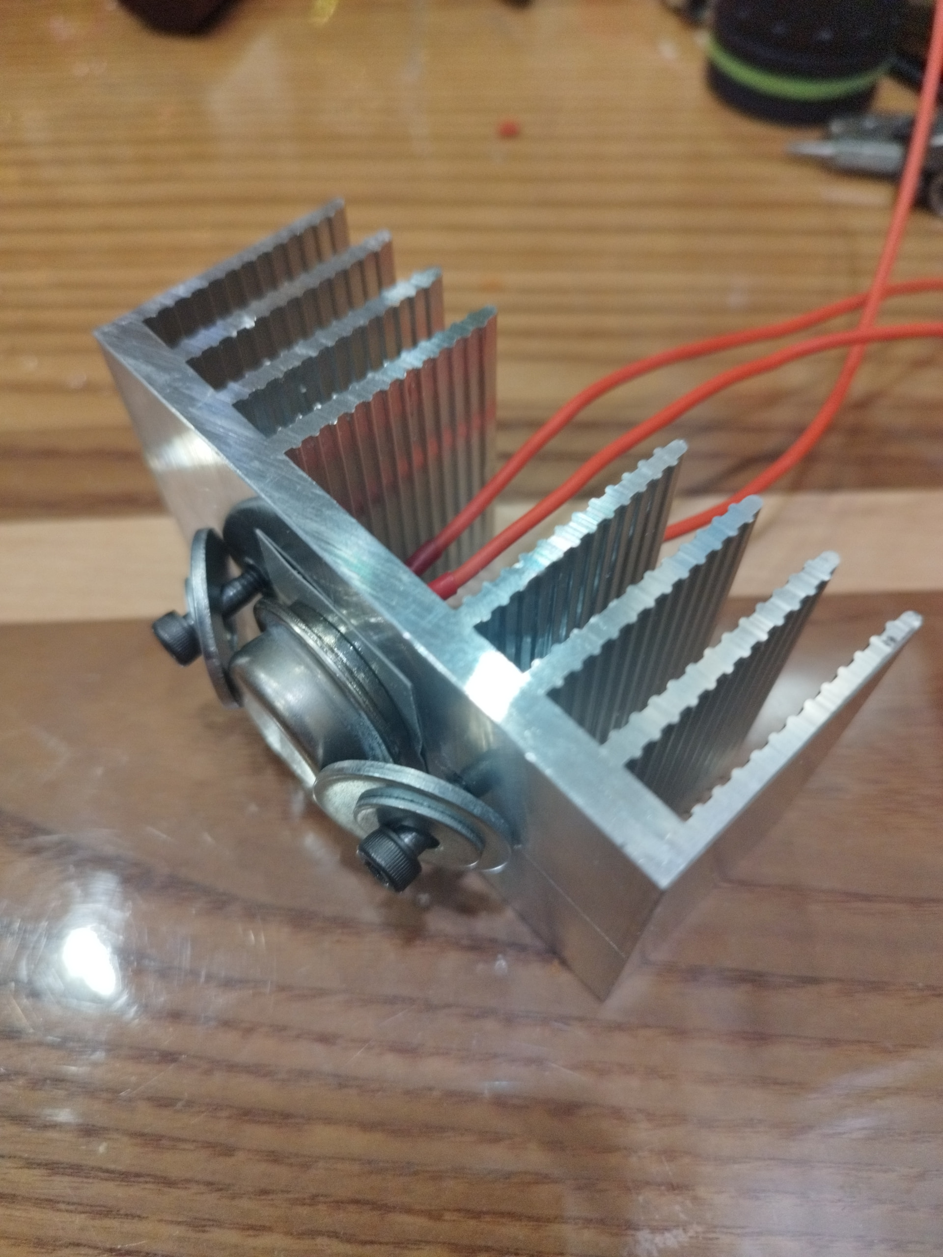

Ценные замечания коллеги, благодарю! Подумаю как короля принарядить ![]()
Поищите что то похожее, что бы можео было просверлить отверстия под транзистор, не повредив терморубку… https://www.ozon.ru/product/radiator-termotrubka-ventilyator-p-n-371796-001-dlya-noutbuka-hp-compaq-nx9020-2229491795/?at=08tYwXLvJcpAZXrvuOK2R5VcZNg6nWtmG6ym4h30KG2g
Вентилятор на самые малые обороты, что бы не шумел.. КПД у таких штук запредельное, относительно габаритов.

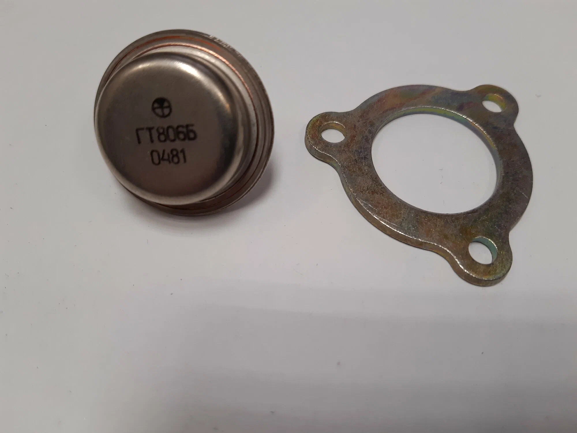

В принципе, если плоскости транзистора и радиатора прилегают друг к другу ровно, без щелей, то задача выполнена.
Хотя, штатное крепление транзистора несколько эстетичнее выглядит))
А прокладка между триодом и радиатором, зачем нужна?
ТермоПасту намазать и достаточно будет!
Потому что на корпусе потенциал коллектора
Радиатор посадить на минус схемы через резистор 100 Ом и будет хорошо
Да, но как оказалось быстро купить эту вещь не так то просто, потому импровизировал))) Но это крепление будь здоров прижимает транзистор к радиатору, и щелей не увидел)))
Если радиатор изолирован от всего остального, то можно и без прокладки.
Теплоотвод то нормальный…Но вот эстетика…
В корпусе этого всего видно не будет, а функционал обеспечен)))
А для себя? Ведь приятно,когда красиво.

Я понимаю, что такой большой радиатор это по совету общественности, но в родной конфигурации на плате сильно ли он был горячий? Просто не всегда нужно прямо уж совсем пытаться сделать его чуть тёплым, даже германий, достаточно разумной температуры, к примеру меньше +25 от температуры воздуха.
P.S. Этот прижим соединяет корпус/коллектор с радиатором, то есть смысла в изолирующей прокладке уже нет )). Ну и да, лучше поискать родные, их много везде, даже в чип-дипе наверное есть. У меня тоже, могу передать при случае.
Приветствую! Про прижим я уже понял свою промашку, поставлю прокладку под крепёж))))
В чипе нет, честно говоря меня это не сильно напрягает, найду по случаю, тогда и поставлю)))
https://www.ozon.ru/product/flanets-dlya-fiksatsii-tranzistora-k-radiatoru-dlya-korpusa-ktyu-3-18-1879395043/
А вот тут: 1Т806Б - Биполярные отечественные - ТРАНЗИСТОРЫ - Электронные компоненты (каталог) - Телефония и Электронные Компоненты
