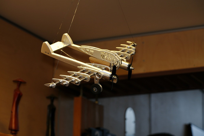

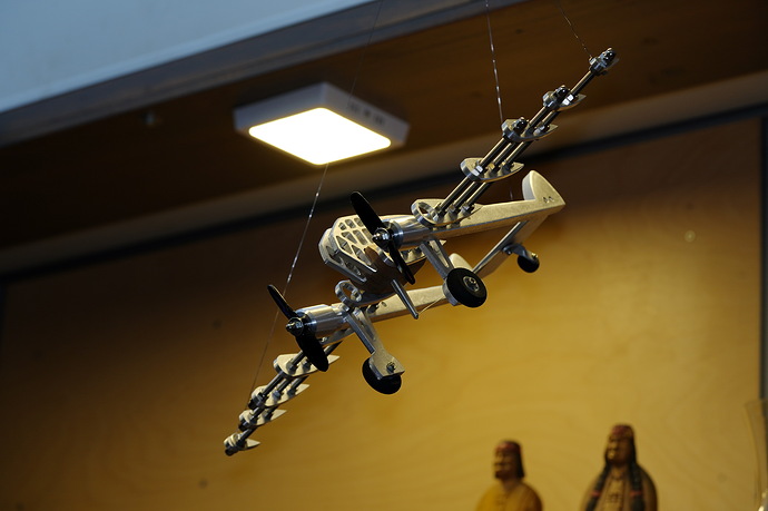

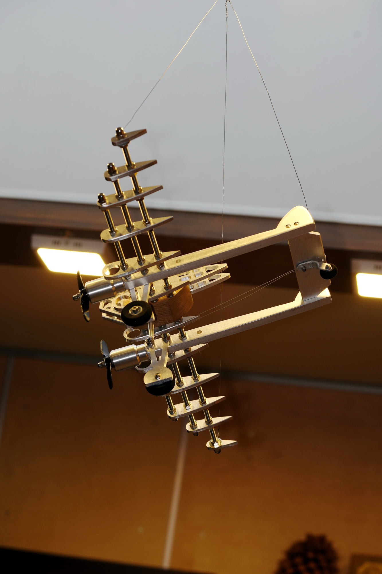

Ну как, каждая пластина- часть фюзеляжа катамарана. Сужается к хвосту плавно, как в горизонтальной, так и в вертикальной плоскостях. С вертикальным нет проблем, на ЧПУ, а горизонтальную только фрезеровать вручную на длине 25см.
Сергей, очень красиво! Поражаюсь вашему терпению и настойчивости. Но…! Кок на винте глаз царапает! Зачем в виде пули? Вы же сами точите, так понимаю. Аутентичный круглый бы лучше смотрелся.

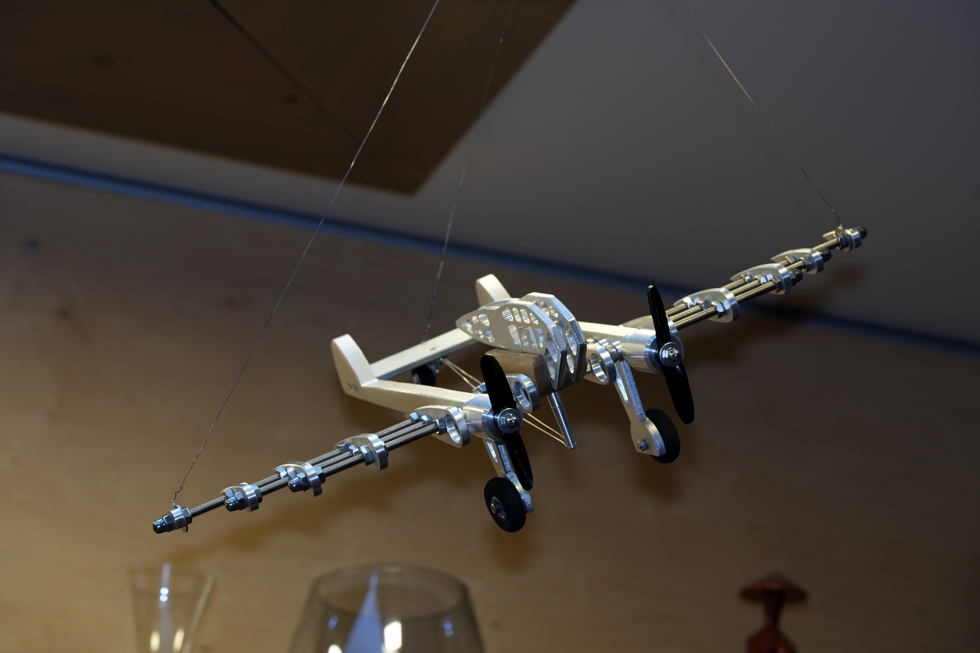

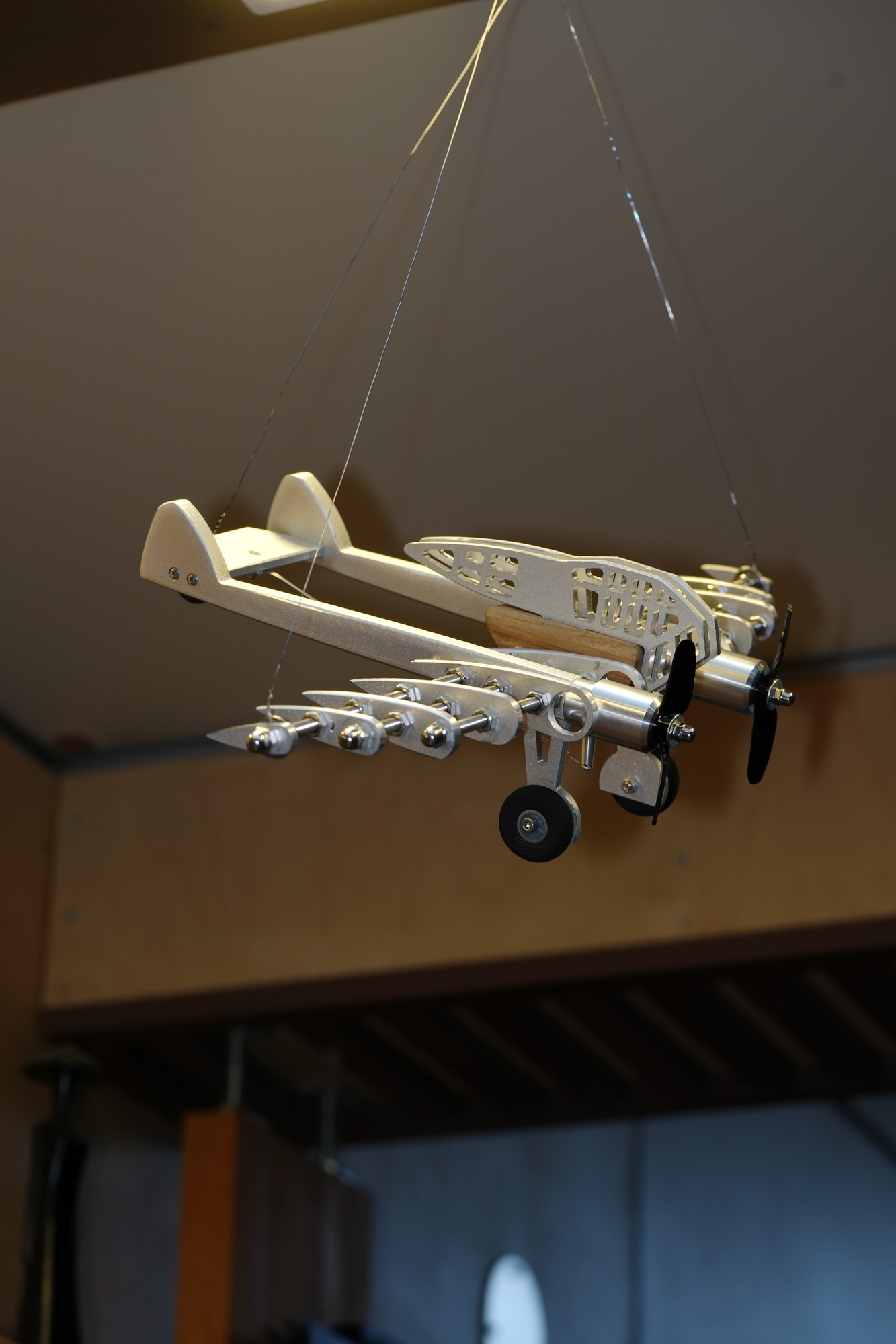

В целом закончил “раму”. Кресты немецкие едут, оказалось, не так просто их купить.
Установил передние и задние шасси. Установил антенну. Судя по источникам были 2 модификации: с антенной под и над кабиной. Сделал “под”. Увеличил моторы, сначала чутка промахнулся с масштабом.

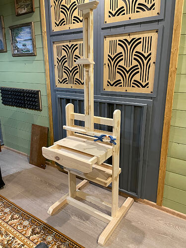

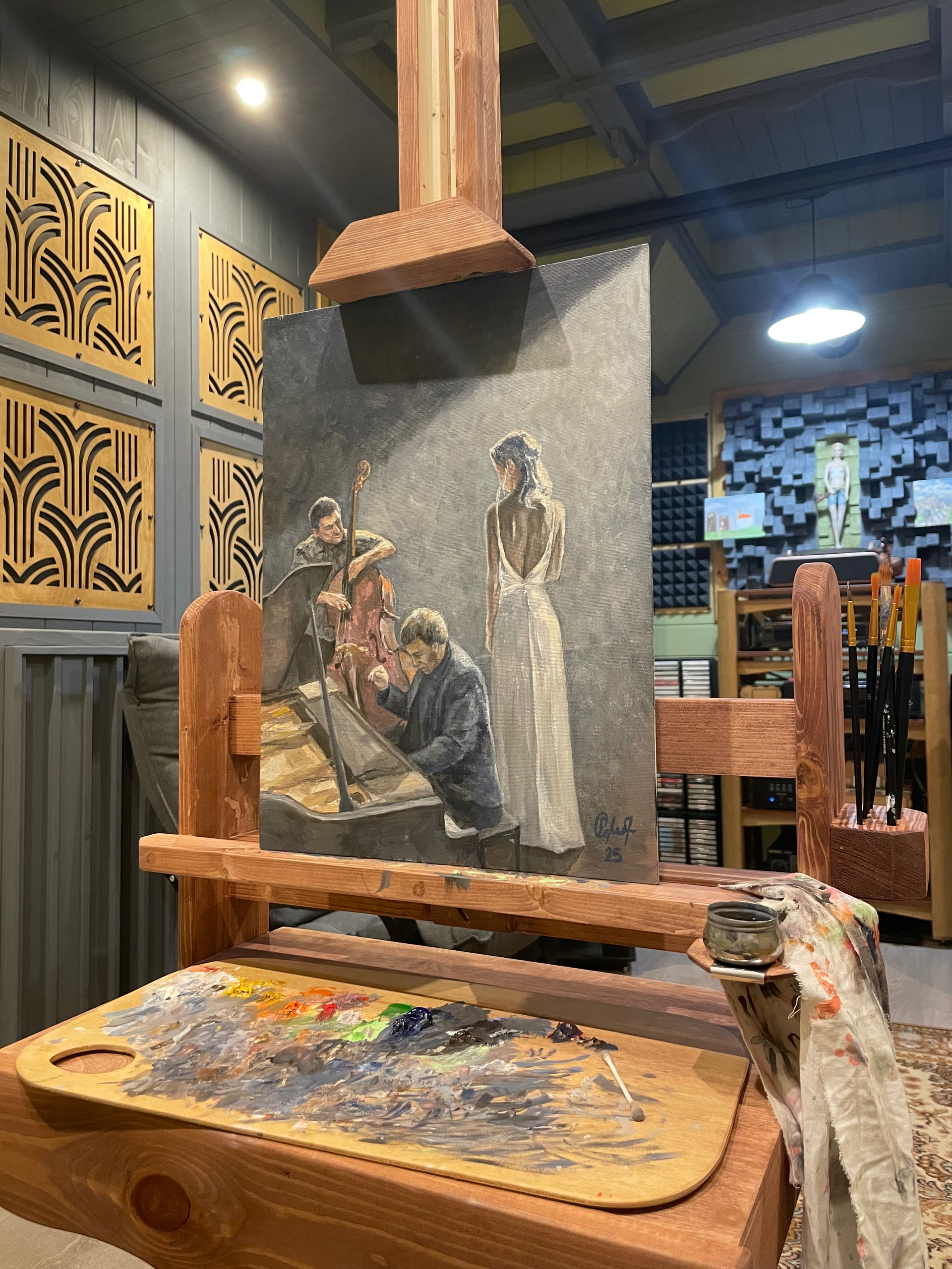

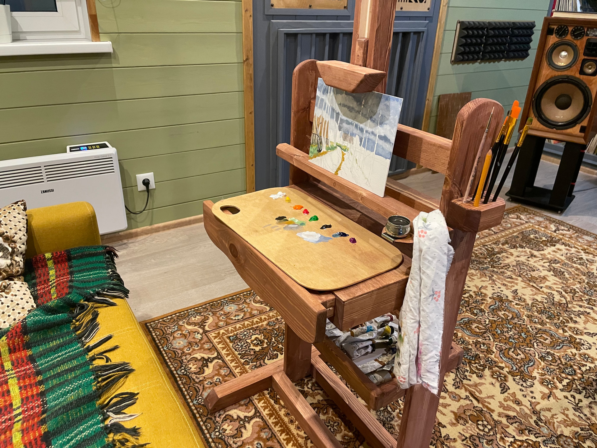

Запилил мольберт
43 лайка

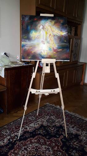

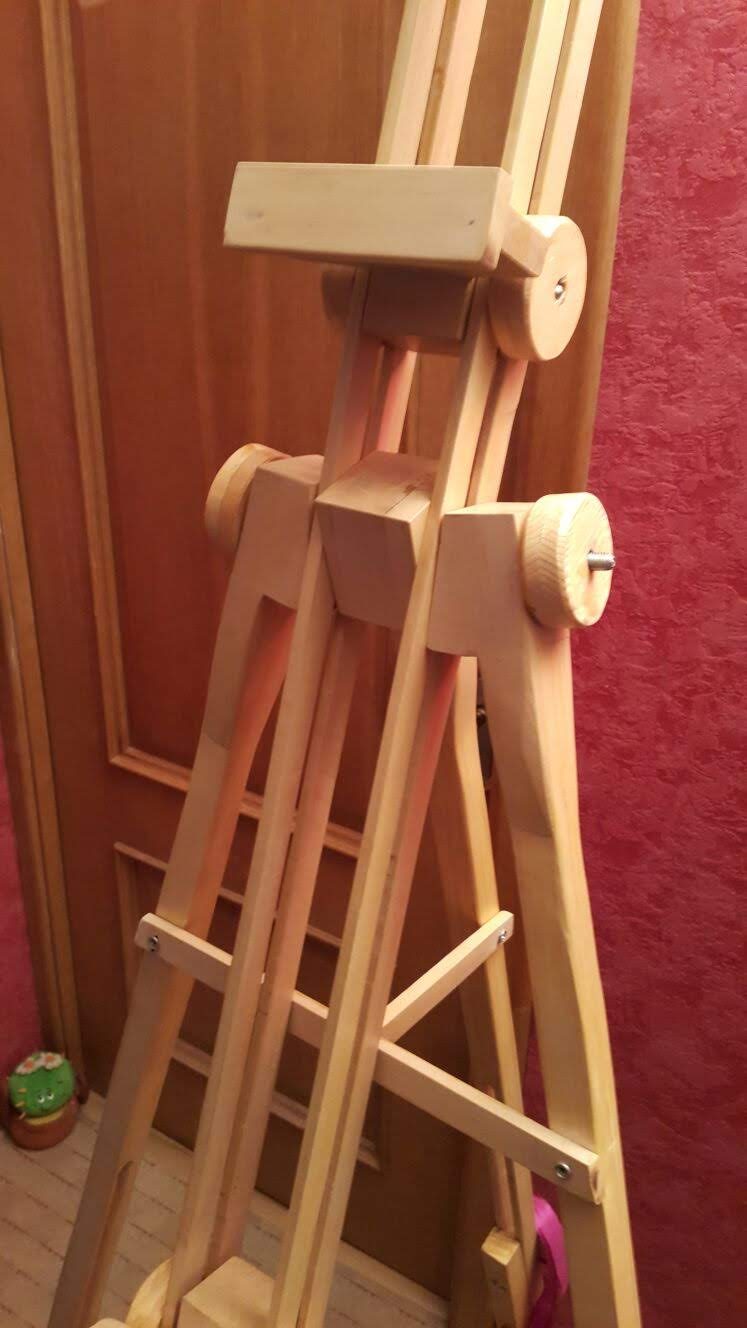

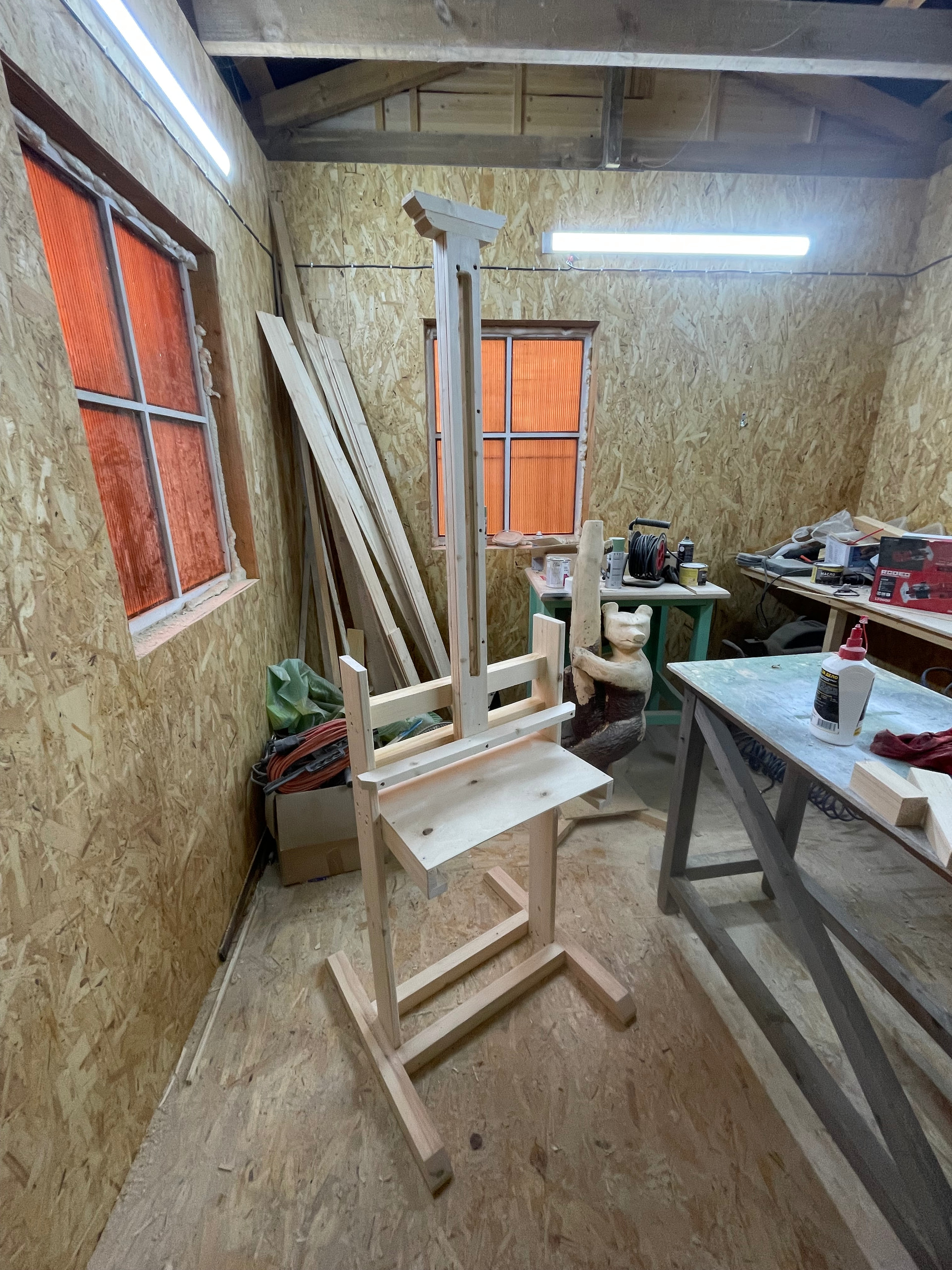

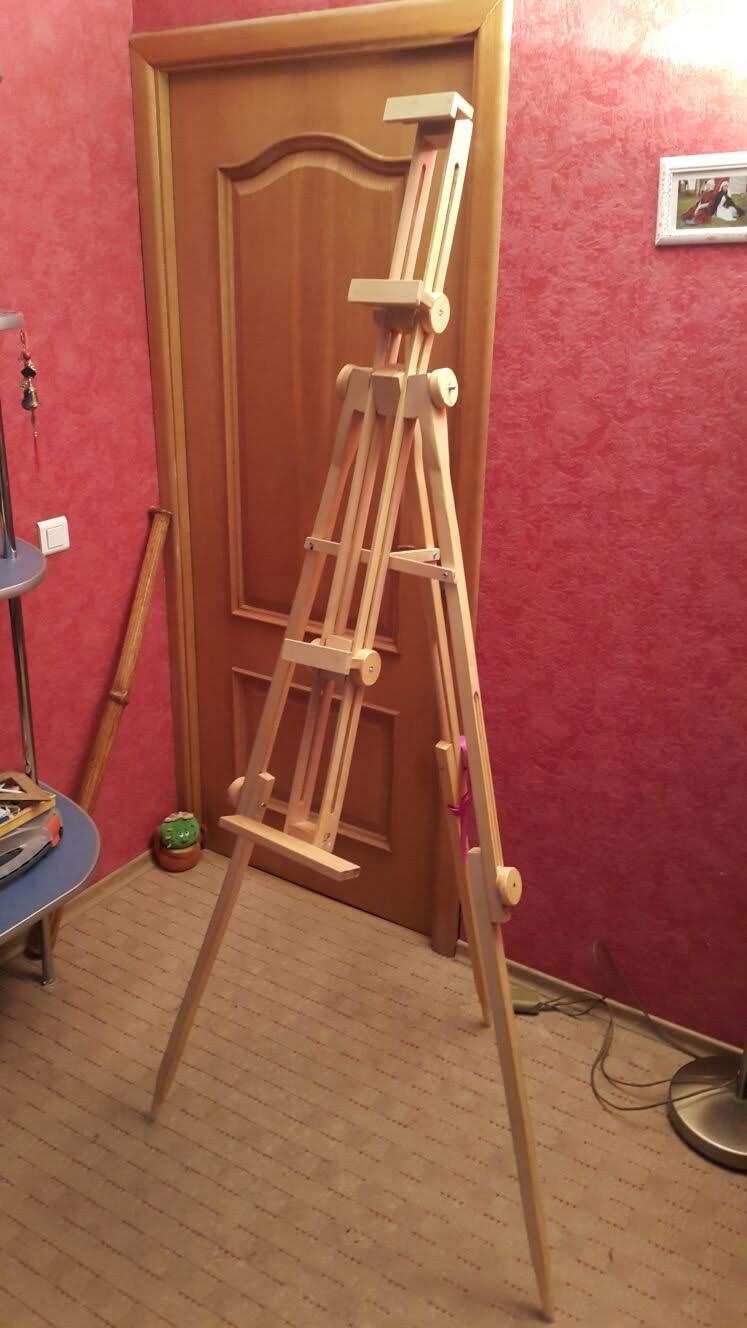

Когда дочка рисовала, попросила сделать мольберт - легкий, чтобы складывался и главное устойчиво стоял на любой поверхности когда она будет ходить на этюды.
Заморочился, сделал, по моему даже из дуба, разбирался и складывался в пакет примерно 50х15х15см, винты были латунные.
Хороших фото этого мольберта как-то больше не нашел, а второй мольберт попроще и по больше сделал из сосны, хоть и разборный, но скорее для стационарного использования.
45 лайков
