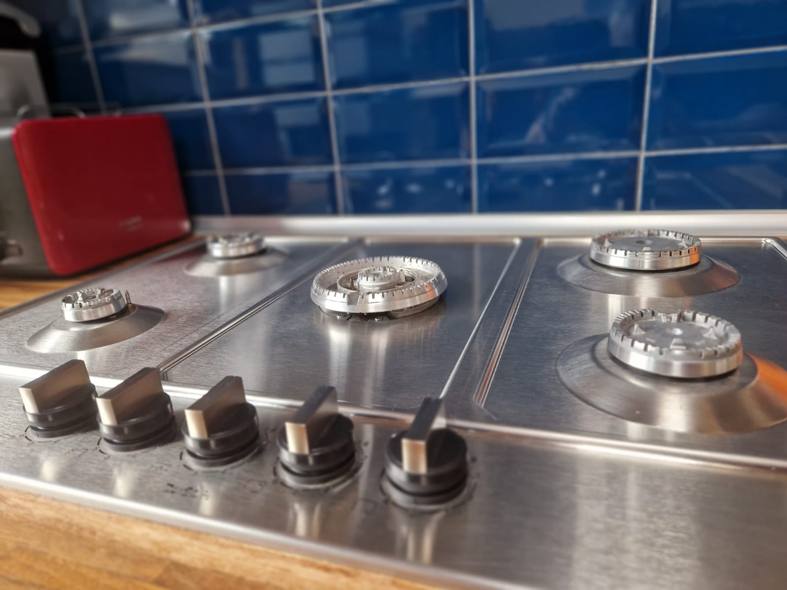

ну вот я выше приводил фото моей бошевской варочной панели. Она сатинирована. Чистится легко. Не вижу проблем. еще приведу, чтоб не искать
Условно говоря вы не едите с поверхности плиты, а вот на поверхность столешницы думаю предполагается класть продукты питания. Но я вас не уговоариваю ). У жены есть знакомые итальянцы, которые ставят процессы в ресторанах, могу спросить, что думают по этому поводу профессионалы.

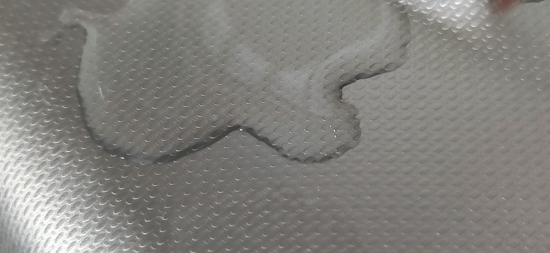

Всех приветствую!
По поводу оптимальной фактуры для нержавеющей стали (по моему мнению и опыту).
В своё время, когда занимался планировкой кухни, встал вопрос о типе раковины. Изделия из искусственных камнеподобных материалов мне не по душе. А стандартные мойки из нержавейки покрываются царапинами, да и разводами с пятнами.
Решение пришло на кассе в одном из гипермаркетов. Поверхность кассы и лоток для пробитых продуктов были сделаны из нержавейки с фактурой в виде пупырышек длиной (шириной) миллиметр -полтора и высотой в доли миллиметра.
Представляете какое количество товара было протянуто по этой поверхности. А ей хоть бы хны. Только загрязнения, которые легко почистить.
По итогу была куплена мойка с толстостенной нержавейкой данной фактуры (не знаю, как она называется). Полет 15+ лет. Проблем нет. Заявляю, как педант.
На стандартной, матированной, сатированной поверхности все механические повреждения отлично видны. И ничем их не удалить. Варочная панель Bosh тоже в наличии)
К слову в общепите нержавейка на столах везде, таковы санитарные требования. Исключение пекарские и кондитерские цеха, там столешницы из массива бука. Сатинирование естественным путем происходит как микроцарапины в процессе работы и чистки. Но дома я бы не в жизнь нержавейку не хотел. Возможно это профессиональная деформация. Чтобы она выглядела красиво, ее после каждого использования натирать до блеска нужно или смириться с разводами. На работе то пофиг, там главное чтобы микробов не было.
Подтверждаю. Именно такая фактурная отделка оптимальна для нержавейки.

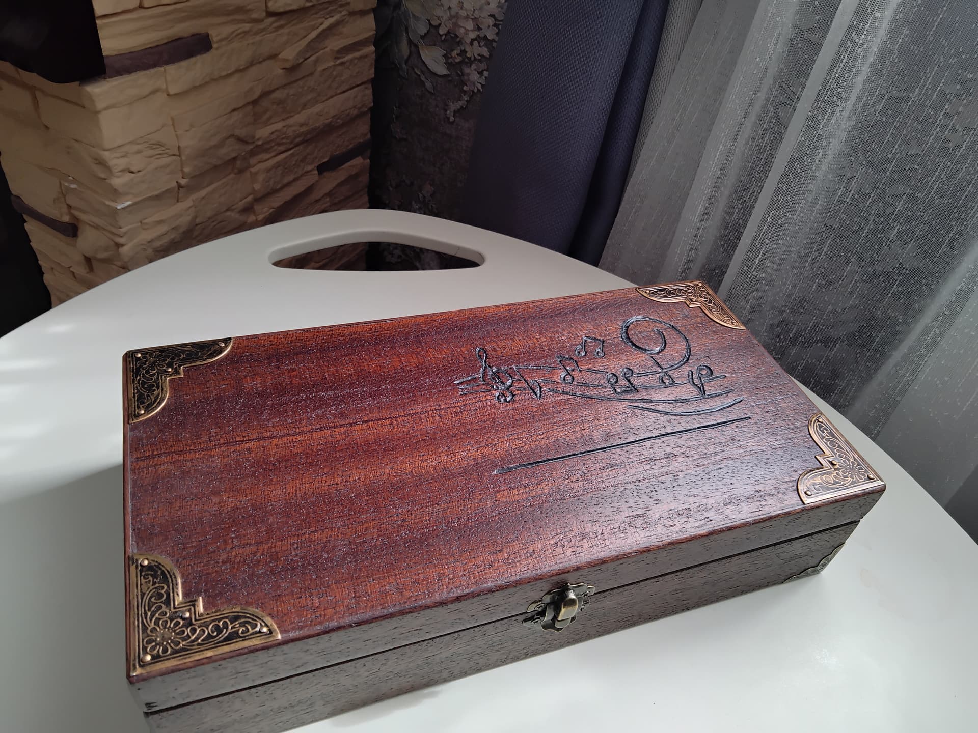

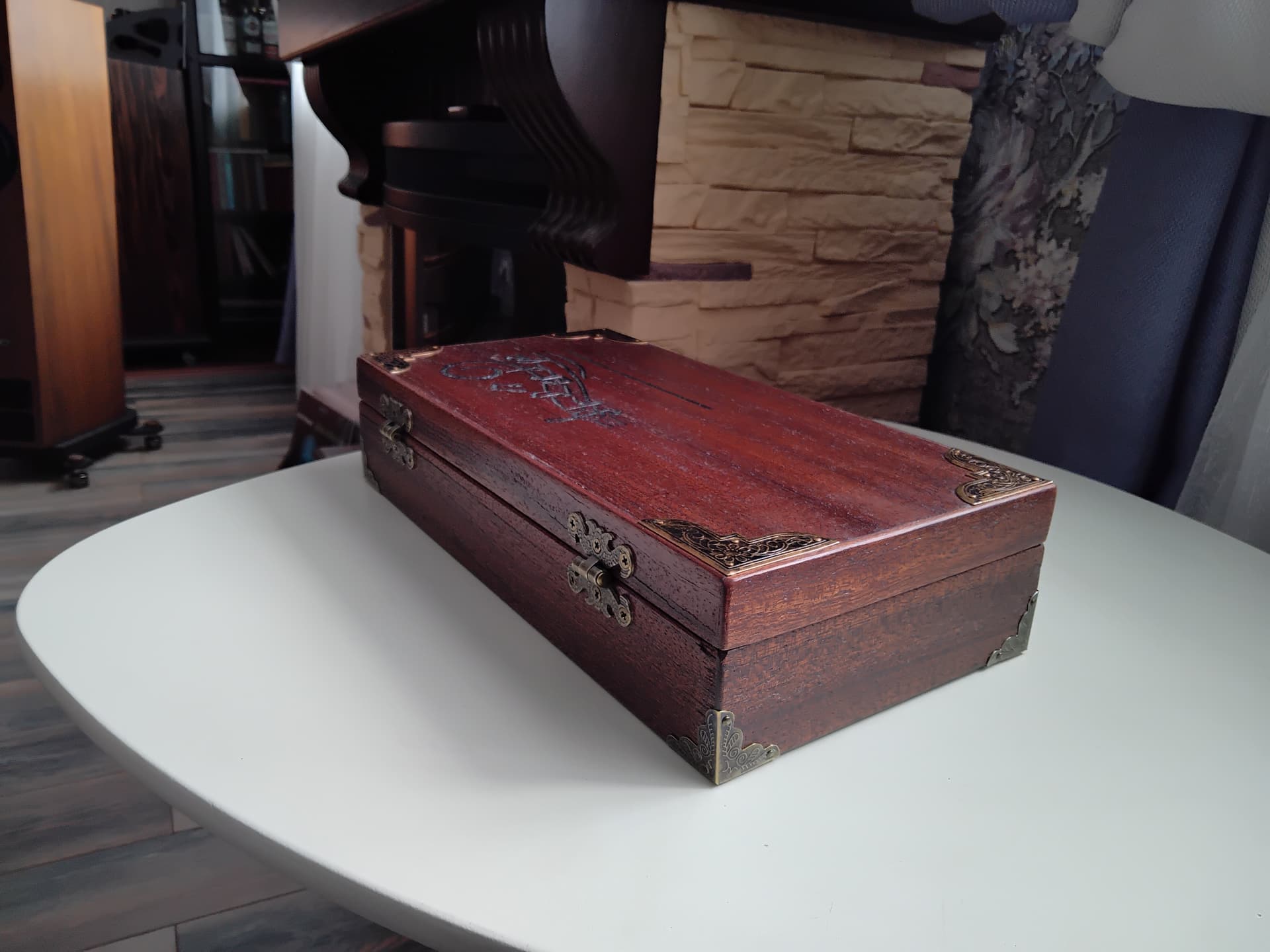

Старая шахматная доска, и пару вечеров возни:
Готов небольшой презент!

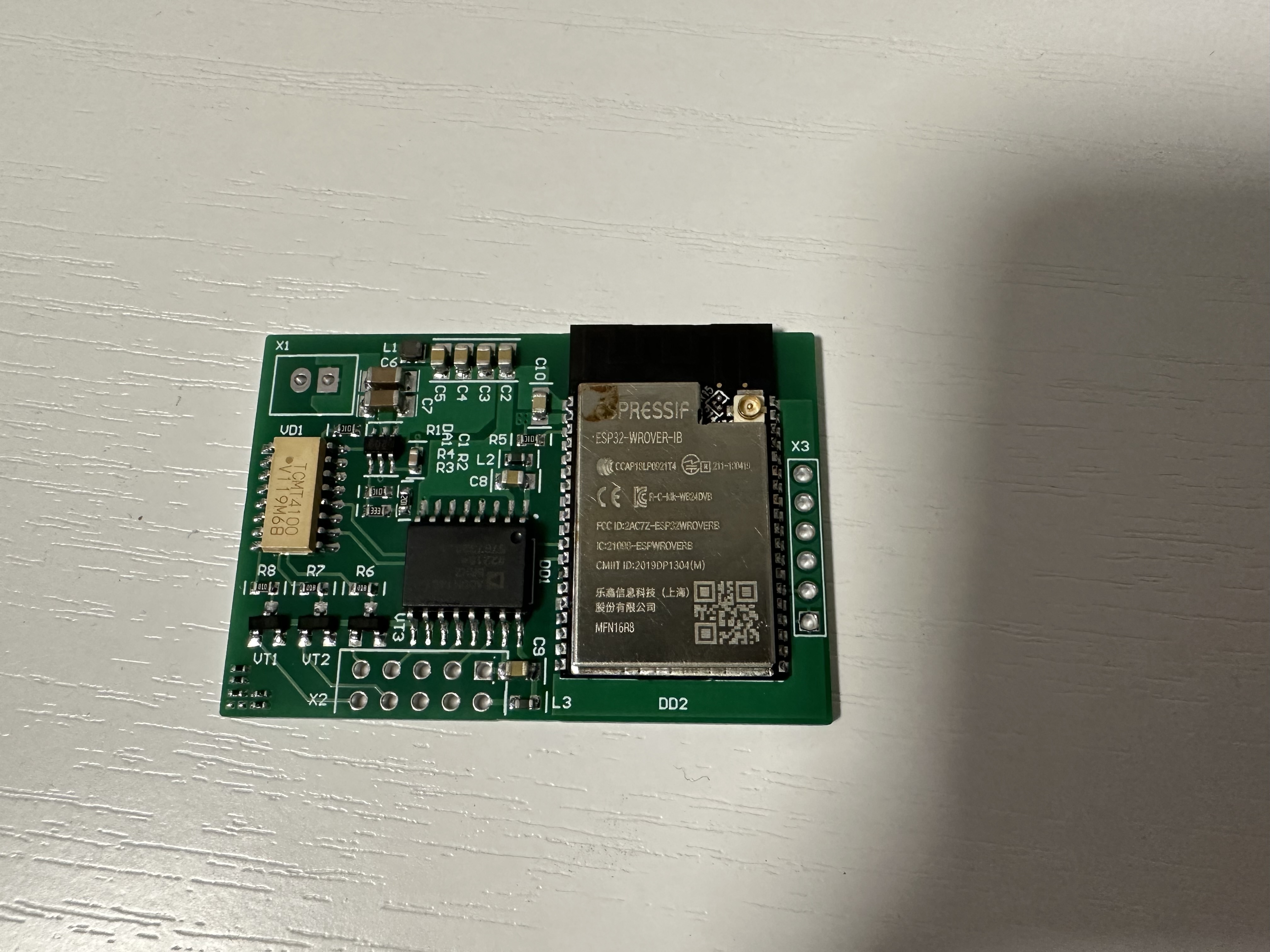

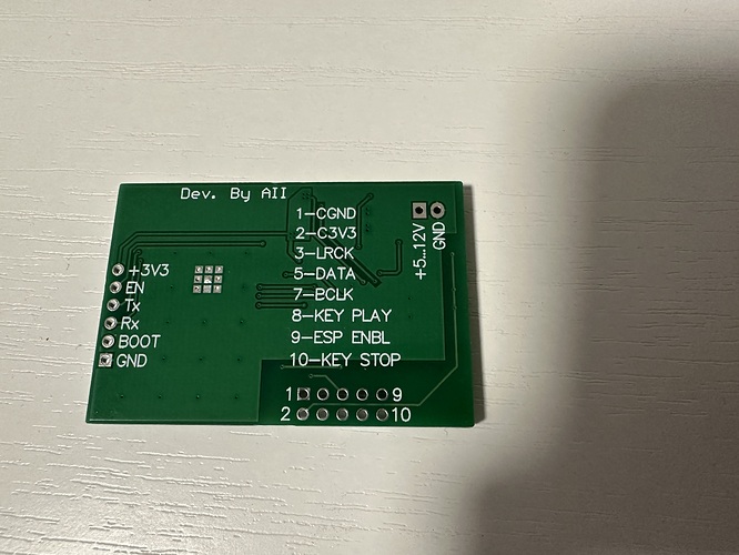

Для пока не существующего ЦАП на двух ES9038Q2M сделал беспроводной транспорт. BT/airplay/dlna.
