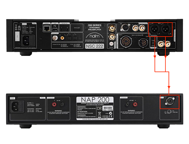

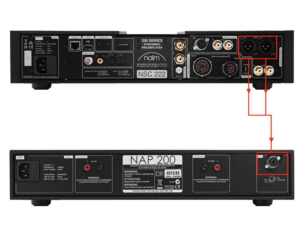

NAP 200
Если вы хотите подключить новый NSC 222 к усилителю мощности, такому как NAP 200, вам понадобится кабель, который идет от двух выходов Male XLR потокового предусилителя к 4-контактному DIN-входу усилителя мощности (как показано ниже) -
Ведущий узел, который вам понадобится, - это Naim Signal Interconnect NSC 222 - NAP 200 (2XLR - 4-контактный DIN).

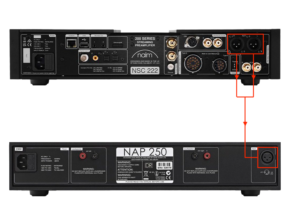

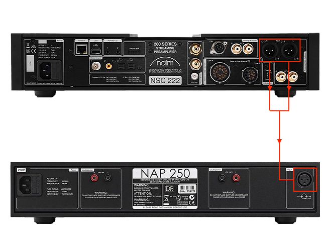

NAP 250
Подключение NSC 222 к усилителю мощности NAP 250 немного отличается и потребует кабеля, который идет от двух мужских выходов XLR NSC 222 к одному входу XLR с внутренней на NAP 250 (как показано ниже) -
Для этого соединения вам понадобится [Naim Signal Interconnect Naim NSC 222 - NAP 250 (2XLR - 1XLR).]
(https://audiot.co.uk/p-31257-naim-signal-interconnect-naim-nsc-222-nap-250-2xlr-1xlr-naim-audio-audio-t.aspx)

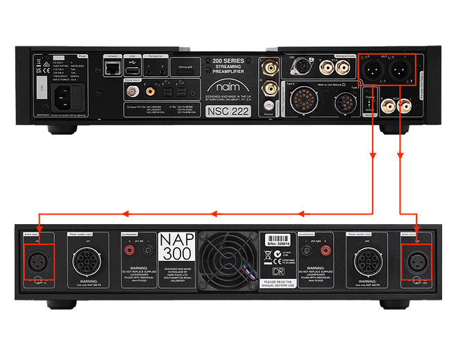

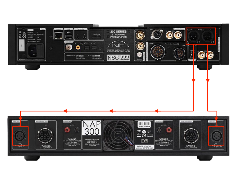

NAP 300
Для подключения NSC 222 к усилителю мощности NAP 300 потребуется два кабеля, которые идут от двух выходов XLR NSC 222 к двум гнездовым входам XLR (левый и правый каналы) на NAP 300 (как показано ниже) -
Для этого подключения вам понадобится Naim Signal Interconnect Naim NSC 222 - Naim NAP 300 (XLR - XLR) - Они продаются по отдельности, поэтому вам понадобятся специально настроенные кабели левый и правый канал.
Если вы хотите использовать что-то другое, кроме Naim, вы можете проверить соединения Chord Company ChordMusic, Clearway или Shawline XLR.

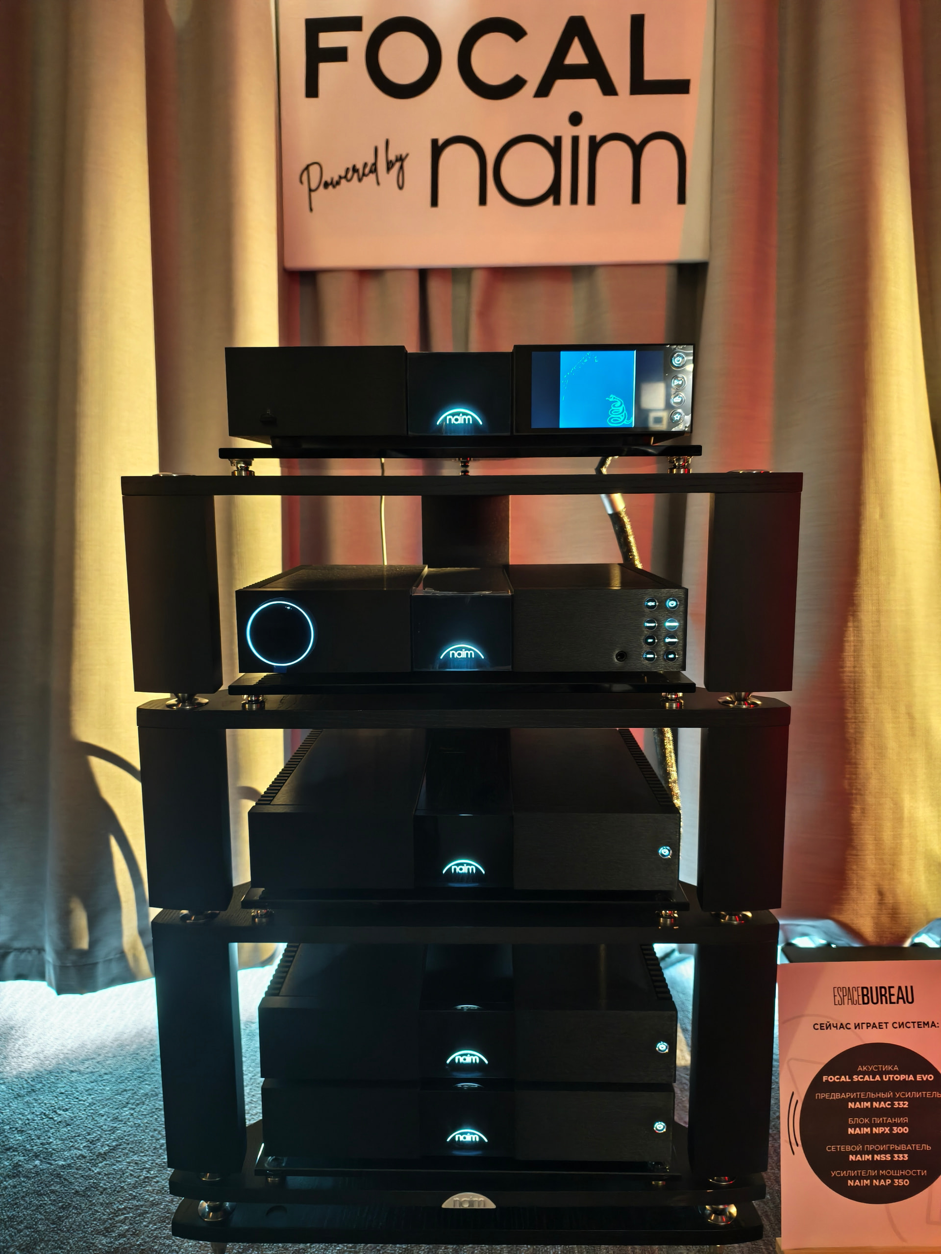

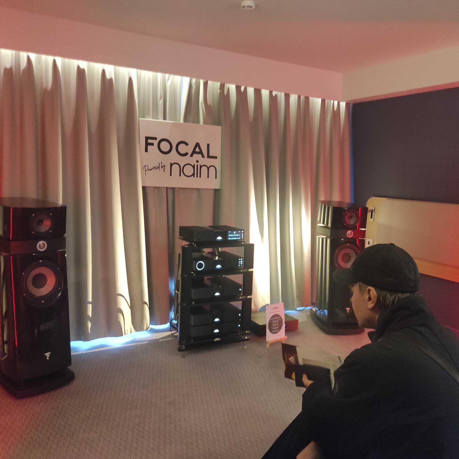

Послушал на выставке связку naim &focal
Было огромное разочарование от звука.
Это на мой вкус. Без обид.
В зале сидел и слушал всего один человек. Хотя в других было не протолкнуться.
Французы с англичанами мисматч ,другую акустику надо к naim audio
Не удивлён !На соседнем форуме тоже читал что без жизненная … и всё прочее, но не думаю что Naim выпустили линейку хуже предыдущей, помню когда вышел чёрный Naim после оливок тоже самое писали, поживём увидим .
Думаю что просто акустика не подошла к этой связке.
А кабели сетевые видели? Какие-то толстенные были. Кто же такими Naim подключает?! Полнейшее возмутительное безобразие

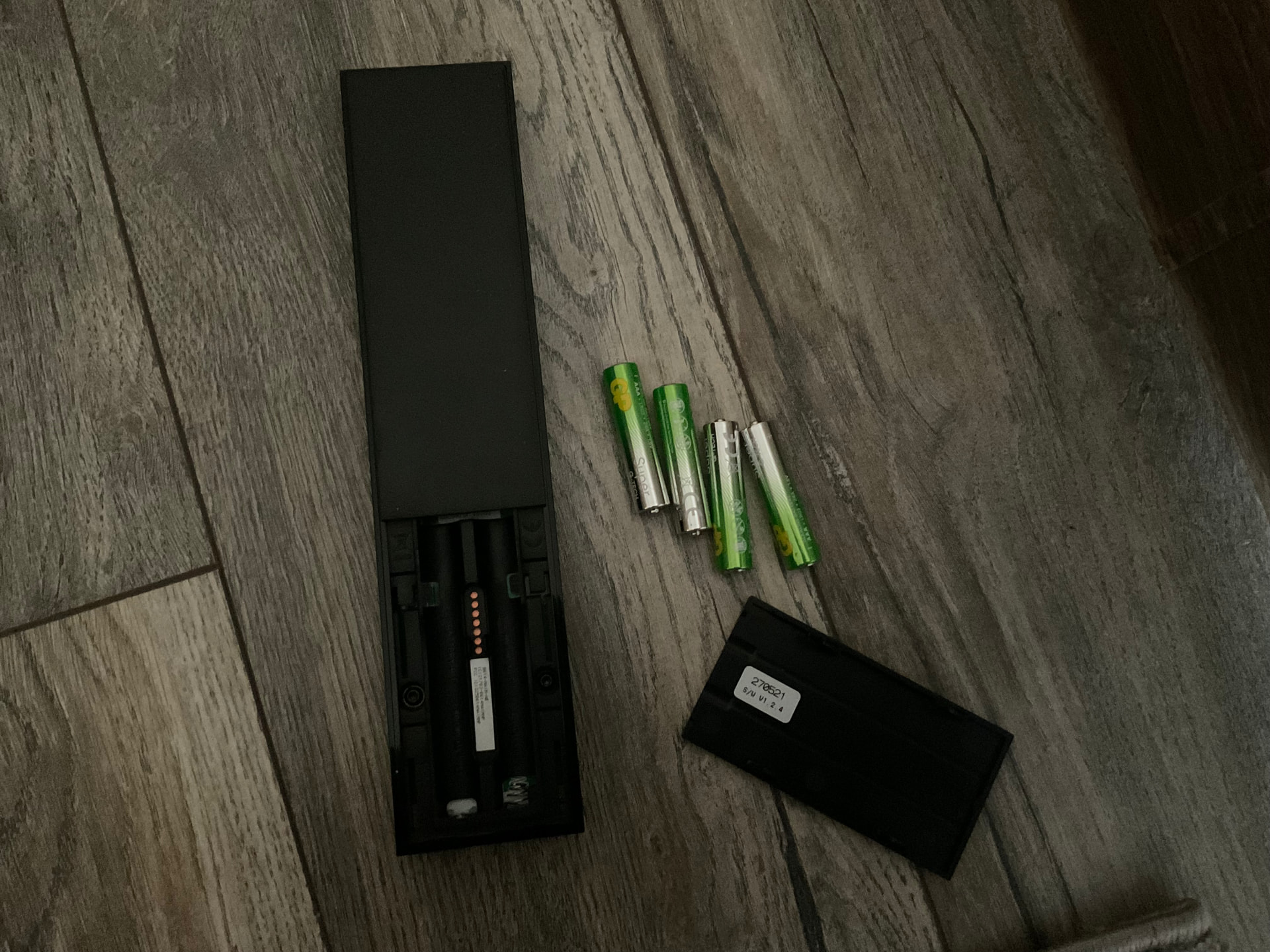

В комплекте с предусилителем Naim NAC 332идет современный двунаправленный радиопульт, работающий по протоколу ZigBee. У этого решения есть как весомые преимущества, так и досадные нюансы для владельцев классических систем Naim. В отличие от традиционных ИК-пультов, ZigBee не требует прямой видимости. Аппарат можно спрятать в закрытую стойку или управлять им даже из соседней комнаты.
Корпус с глянцевой акриловой вставкой выглядит очень эффектно . Кнопки оснащены интеллектуальной подсветкой, которая активируется встроенным датчиком движения, стоит лишь взять устройство в руку.
Пульт двунаправленный — это значит, что уровень громкости и активный вход отображаются на нем в реальном времени, синхронизируясь с передней панелью аппарата. Особенно впечатляет работа кнопки mute . Вместо резкого обрыва звука происходит его мягкое, благородное затухание.
И из минусов это отсутствие обратной совместимости. Поскольку большинство предыдущих компонентов Naim работают на инфракрасном (ИК) сигнале, новый пульт ими управлять не может. Для тех, кто использует сборную систему из разных поколений Naim, это оборачивается необходимостью постоянно держать под рукой два разных пульта, что нарушает привычный комфорт единой экосистемы.
