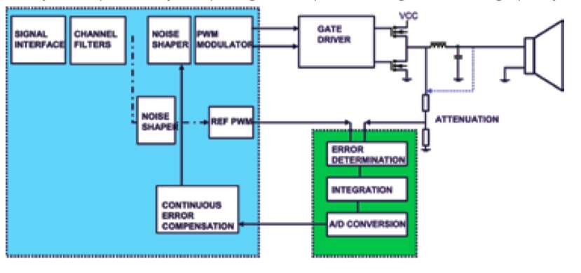

Если на выходе ddfa стоит усилитель с ШИМ, то чему пропорциональна ширина импульса?
В буклетах схему рисуют примерно так:
Если это так, то где-то в районе gate driver должен появиться декодированный аналоговый сигнал.

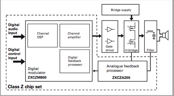

Там схема представлена так:
И каким же образом в компараторе сравнивается аналоговое значение «пилы» несущей, в конкретный момент времени, с цифрой РСМ отсчета?
Нет там компаратора, как и генератора пилы, как в обычном Д классе. Почитайте хотя бы на Веге по MAD-50
