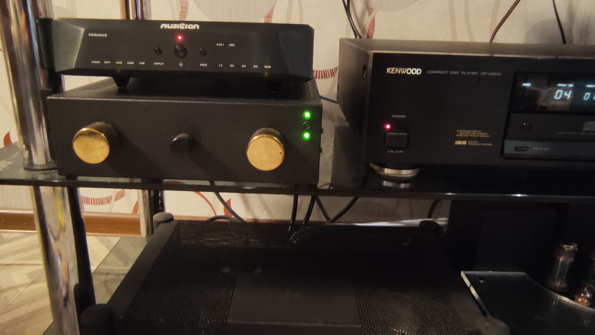

Состав системы-CD транспорт Kenwood DP-X9010(их у меня два, один с выходом i2s,второй сток) , цап Lynx D29v5, усиление пред и мощник Audio Innovations P2, Audio Innovations 800 mk2, акустика Technics SB 7000.Силовые Belden и Fuji. Межблок на цап Neotech 3220,spdif кабель Oyaide ftvs 910,hdmi кабель простой monster из Эльдорадо и туровый AQ Carbon.Оговорюсь сразу, разницы между кабелями hdmi я не услышал.Возможно не уловил какие то мелкие детали, но я склоняюсь к тому что оба кабеля в принципе из бюджетной категории, хоть AQ подороже монстра, но все таки.
Комната не подготовлена ни как,шторы и ковер.
В стойке Музыкант смотрится минималистично.

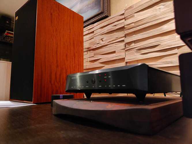

Внешний вид.
Без вопросов стильный аппарат. В стойке смотрится элегантно. В туре был серебристый, и я уверен, что черный еще лучше.

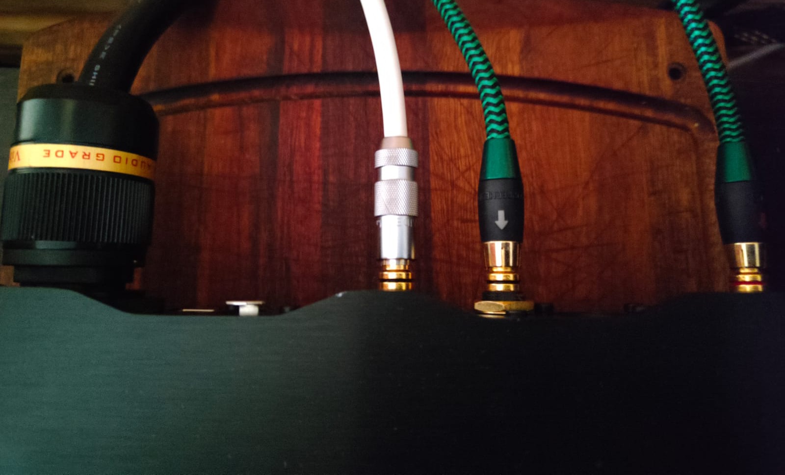

Настройка и подключение
В первом впечатлении я писал, что провозился с настройкой долго. Оказывается, ларчик открывался очень просто, а именно после подключения к MacOs нужно выбрать на цапе источник сигнала USB, без этого комп думает что подключили кирпич. Я не догадался сразу. Если знать - настройка не вызывает затруднений.

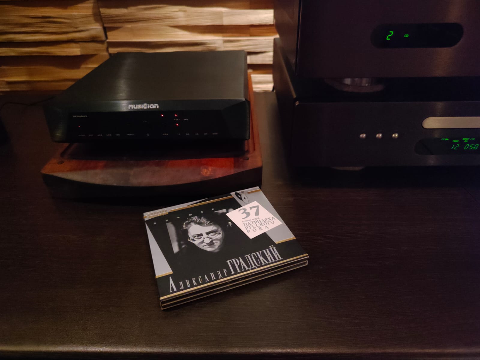

Купил двойник песен Градского, пусть Александр Борисович поёт, ком у горла…
Начну с благодарности за доверие организатору тура @dmitre и за предоставленный ЦАП @Alexpampkin.
P.s.: доска из Икея повторяет обводы цапа и гармонично вписалась

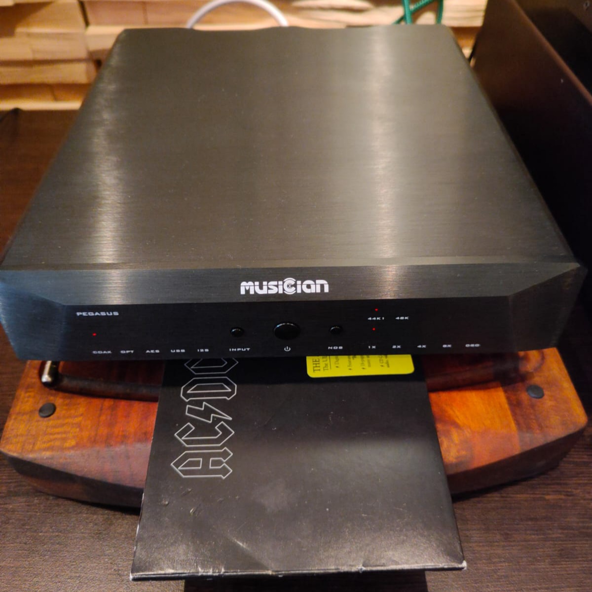

Осмотр: Коробка целая, упаковано надежно. Открыл - тяжелый, красивый алюминиевый корпус, дизайн отдаленно напоминает стиль Эзотериков. Цвет насыщенный черный, эдакий угольный антрацит, кто видел большие кристаллы угля, поймет меня – очень богато. Набор входов по цифре исчерпывающий, стандартные разъемы + i2S и USB2.0 – т.е можно модернизировать свой сидюк выходом i2S и стать счастливым кружочководом с нормальным цапом; либо стандартно по коксу вывести цифру. Остальные выходы дополнят любую систему с стримингом и проигрыванием эфимерной фонотеки.
На лицевой панели заслуживает внимания кнопка апсэмплинга обрабатываемого сигнала, ей можно поиграть режимами обработки, но, как показал опыт с Holo, лучше остаться с NOSом…
Габаритный размер просится в стопочку из ЦАПа и усилителя для наушников, как раз половинной ширины стандартных компонентов, но будет и не чужд в стандартной стойке. Крепко встал на три опоры.

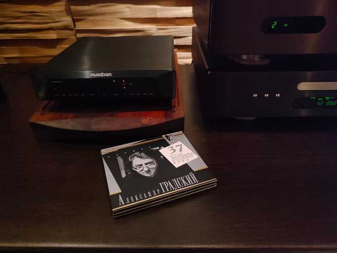

  • Последним диском был двойник Александра Борисовича «37 лучших вещей». Я прослушал его полностью, там есть «Песня о друге» - в ней от вокала Градского ком к горлу подкатывает. Все-же если система, а особенно цап, передает эмоции и тонкие интонации, ему можно многое прощать…
