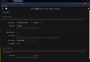

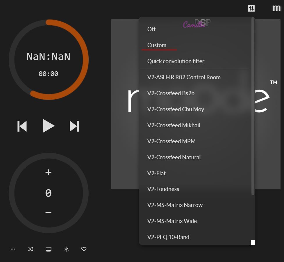

Да, у меня выбивало 500 ошибку. Я переключил dsp и после пустило в настройки. Сейчас заглохло всё.
Что значит - Я переключил dsp?
Решается только новой записью образа
У меня бесполезно система вешается

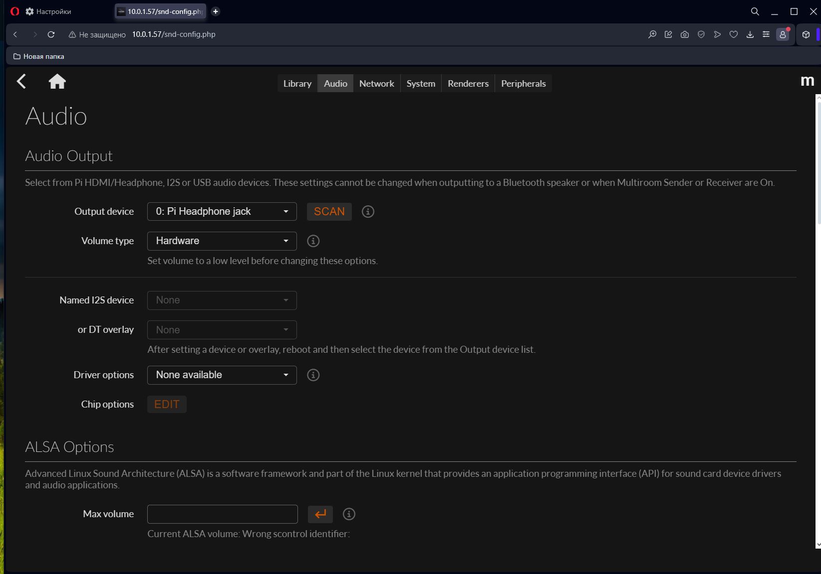

Ну вот открылись аудио настройки. i2s не выбирается. Сто лет не видел этот муде и похоже на столько же еще его закину.
Похоже нас только двое (думал я такой один) у которых он не работает, хотя сейчас поставил 8.3.9 работает как часы
