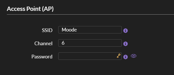

Вобщем, первый блин комом. Настроил 3А+ на работе, притащил домой, включил, ожидал появления вай-фай-сети Moode, но этого не случилось. Эзернета нет, HDMI отключен в настройках… вобщем засада.
Подозреваю, что при экспорте moodecfg.ini (а именно так я настраивал этот образ) пароль не экспортировался, а без пароля стартовать свой ssid moode не хочет…
А вай-фай вообще включен? В /boot/config.txt есть строка dtoverlay=pi3-disable-wifi ?

Но я думаю, что это из-за того, что пароль для точки доступа не прописан:
Пропишу пароль, и попробую ещё раз вечером.

Если кому интересно, попробовал, всё заработало. Т.е. принёс обратно к знакомому вайфаю, через веб-морду прописал вышеозначенный пароль для точки доступа, выключил, принёс домой, увидел сеть Moode, подключился и (опять же через веб-морду) прописал домашний вай-фай, перезагрузил, и увидел мооде в сети.
С USB-Ethernet адаптером это можно было бы сделать на месте
