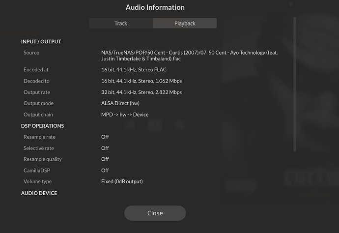

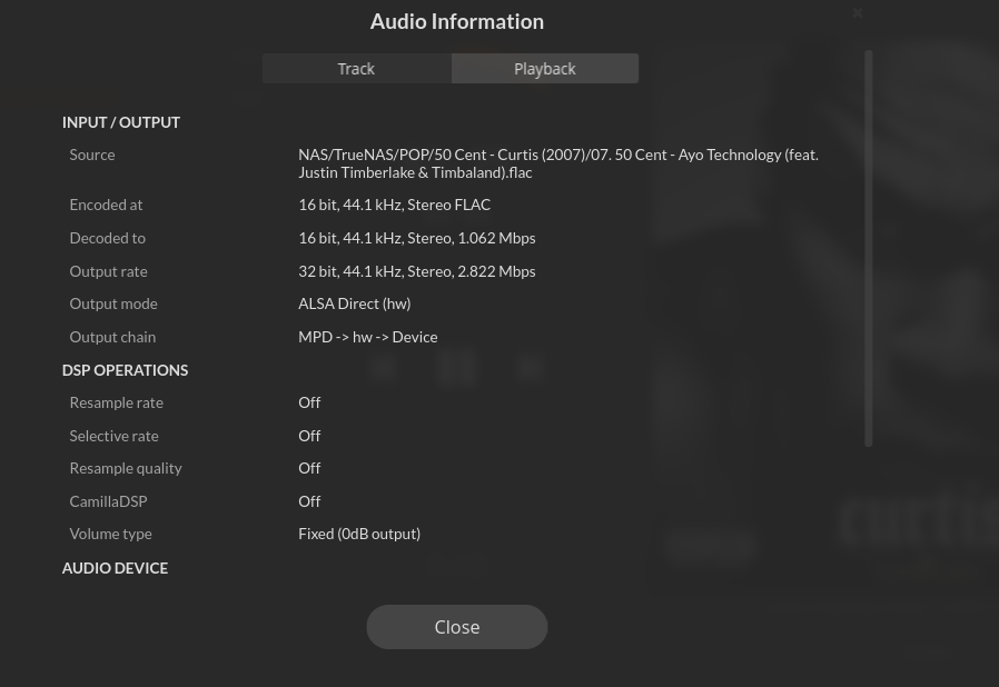

Подскажите, а вывод в формате 32bit это какая-то особенность moode? В настройках все ресеплеры отключены. ЦАП Topping D50s.
D50 всё обрабатывает в 32bit

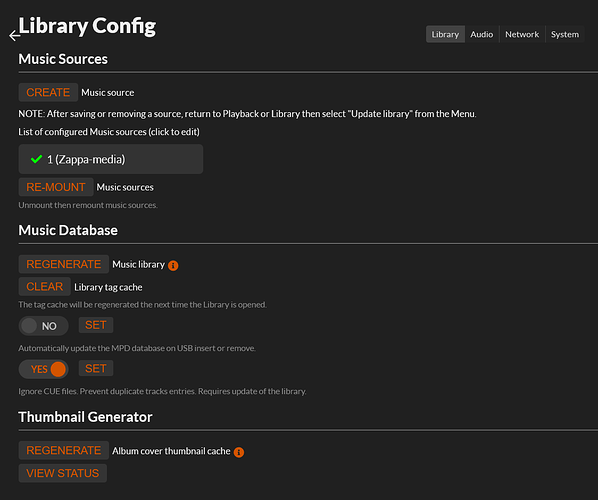

Странно как то поставил 1 в условном имени клиента И есть соединение с сервером, что дальше непонятно . Библиотека вроде начала обновляться но это наверно надолго 4Tb
Кстати, может у флешки нужно перчитать содержимое? Правой кнопкой на имя флешки и Update this…

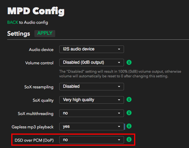

Итак , NAS подключился, библиотеку создавал 4 часа. Качество звука на стандартных настройках, на много лучше чем Volumio 8.1. . Flac : HiRes (96-24kHz ,192-24 KHz) ,звучит примерно одинаково могу сравнить только с плэйером Pioneer N30. DSD и DSF, пока только розовый шум. Если есть быстрое решение , то подскажите, но пока стандартные настройки и как то тормознуто управляется вебинтерфэйсом.

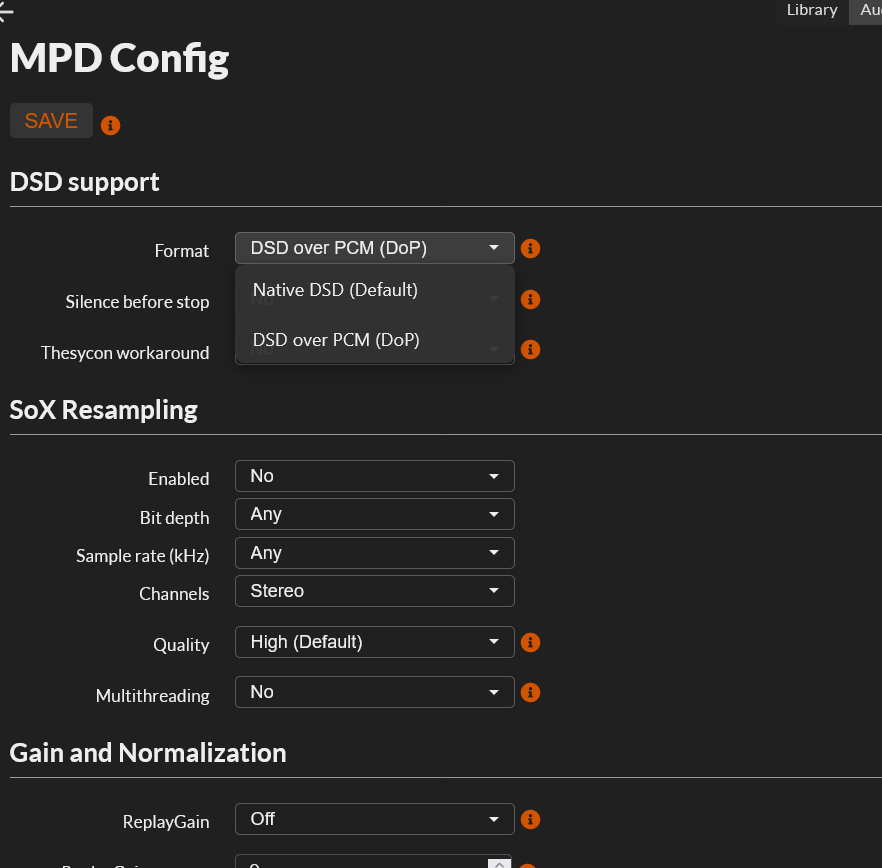

Переключить в Yes DoP.
Спасибо в 8й версии немного по другому , но смысл тот же
