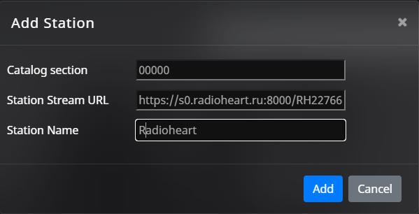

Подскажите пожалуйста при добавлении ссылки на радио ошибка (https://s0.radioheart.ru:8000/RH22766) , не нравиться https , как исправить ?
В APlayer добавляется без проблем
У меня пишет ошибка.

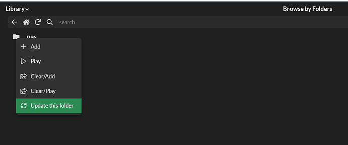

Подскажите,пожалуйста,как обновить каталог? Записал новую папку, старые видит,а новые - нет.Спасибо.
Доброго дня, находите путь где лежит новая папка и на уровне выше делаете
спасибо
Сработало? Я всегда думал, что сначала надо в главном меню выбрать Update library (или как там), а потом уже Update this folder.
Так долго очень, еще зависит от хранилища файлов - НАС сама как-то обновляет
