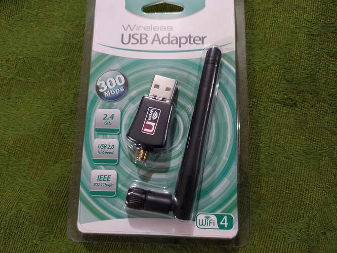

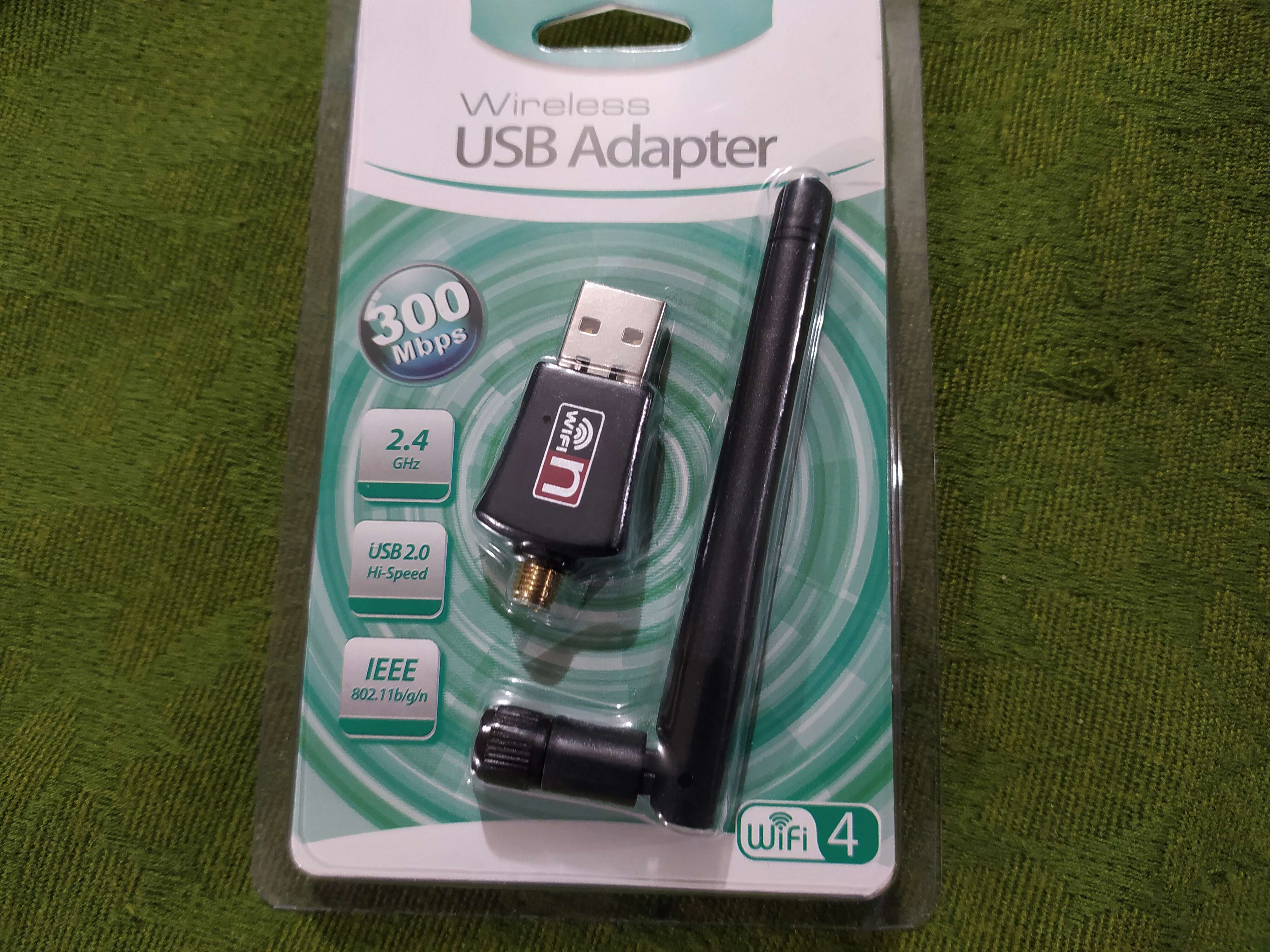

Подскажите , коллеги , для подключения usb wifi свистка надо ли что-то менять в настройках или должно подхватываться автоматом ?
А для чего свисток? там же вафля есть…

Многое зависит от чипа в свистке, может вообще не зацепится если неподходящий чип. А так - надо пробовать, а лучше на провод перейти, провод надежней… :slight_smile:
С Волумио этот чип подхватился автоматом .

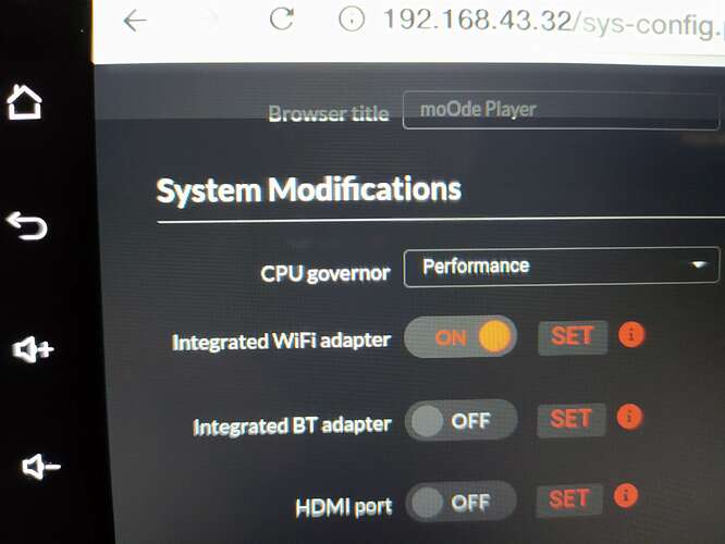

А вот выключить встроенный wifi - правильно ли я указал пункт в меню? (На фото выше).
Это хорошо. Что получится, если выключить этот пункт, лучше посмотреть в терминале командой ifconfig
Выключается весь вай фай . Совсем.(((
Я в печали.
