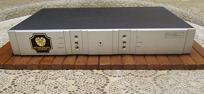

Monarchy Audio Model-22B (PCM63K)
Отличное состояние, цвет - серебро, made in USA.

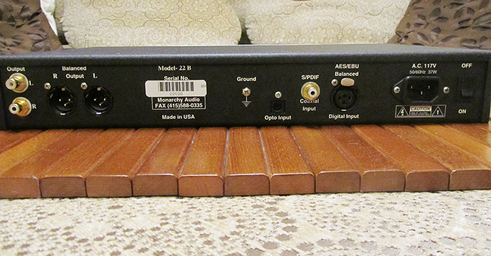

Входы: оптика (Toslink), цифровой (RCA), симметричный цифровой AES/EBU (XLR).
Выходы: аналоговый RCA (несимметричный), аналоговый симметричный (XLR)
Питание 230V.
Идея цены 41 тыр.
Отличный мультибитный цап лучших в мире чипах PCM63K. Отличается двухтактным включением (позволяет получить 20-битовое разрешение), низким выходным импедансом (50 Ом), наличием симметричного цифрового входа и симметричного аналогового выхода, а также повышенной мощностью трансформатора электропитания и корпусом из немагнитного металла (алюминия), выходной буфер работает в классе А, имеется переключатель инверсии фазы1.
Обладает богатым плотным звуком. Отлично отыгрывает как классический хард-рок, прогрессив так и классику с джазом.
MA_4 MA_2
MA_1
Переключали? Там “штатное” переключение возможно?
ЕМНИП там пара трансформаторов (но это не точно).
Что значит штатное - тумблером?
ЕМНИП под капотом на плате стоит перемычка - либо 110, либо 230. Транс довольно внушительный.
спасибо.
штатное - типа
не перемоткой/сменой транса.
