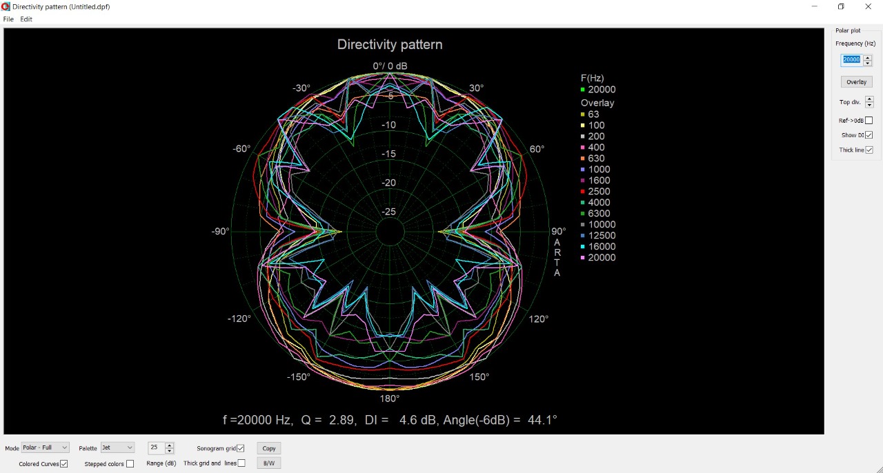

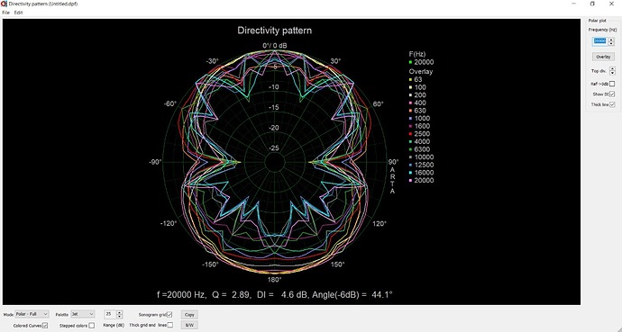

Что у панелей NXT c направленностью на вч?
Смотреть стр.10-11 https://www.yumpu.com/en/document/read/46050480/nxt-technology-review-01-mario-bon А вот так выглядит замер диаграммы направленности одной из моделей компании DPK
Это какого размера панель?
Без учета размера смысла в этом графике примерно ноль.
Панель 40 х 60 см. Какое отношение имеет размер к смыслу графика, если речь идет о ВЧ?
Т.е. данная направленность будет для любого размера панели?
Включая метр на два?
Размер мембраны в этой технологии никак не влияет на её направленность, он будет сказываться только на значении нижней граничной частоты, но и то в увязке с рядом дополнительных физических свойств самой мембраны.

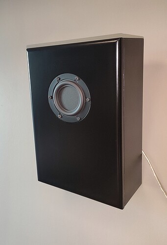

Добавлю в тему один из “производных от DML” типов излучателей - BMR
С 2015 года слушаю АС на BMR-головках TEBM65C20F-8, сделанные уважаемым Алексеем Петрушевским @Alvipet.
Это часть супербюджетной системы в спальне. Иногда кино, иногда музыка. И пропорции корпуса специфические, что возможно накладывает отпечаток на звук. Но я их подключал AN P2SE. Цену озвучивать не могу. Но мой скромный “ух” они могут поконкурировать с более дорогими полочниками. Это, конечно, не DML, но маленькая капля в пользу интересности технологии.
Виталий, рад встретить вас в своей теме, тем более что мои колонки по прошествии стольких лет продолжают радовать вас своим звучанием! Вы совершенно правы, что BMR непосредственно имеют отношение к DML. Дело в том, что с определенной частоты и выше они работают именно в DML режиме, в то время как ниже этой пограничной частоты переходят в поршневой режим, присущий традиционным динамикам. И кстати, хорошо, что дали ссылку на “Анатомию акустических систем…” , автор которой намерено или по не знанию тиражирует заблуждения о свойствах и якобы “недостатках” DML: начнем с того, что меньший спад давления с расстоянием у таких систем он называет “иллюзией”. На самом деле это не иллюзия а задокументированный и подтвержденный объективными измерениями факт. Далее он употребляет термин “диффузное излучение”, при этом не понимая физический смысл явления и его следствия. Иначе он не выделял бы широкую горизонтальную и вертикальную диаграммы направленности в отдельный зффект, а уж тем более не увязывал бы это явление с якобы “стиранием локализации и КИЗов”. На самом деле это явление затрудняет локализацию самих АС подобного типа в силу того, что формируется трехмерная звуковая сцена с абсолютно точной привязкой виртуальных КИЗов в пространстве, если они были записаны микрофонами или сформированы звукорежиссером в процессе мастеринга фонограммы. Дальше автора заносит ещё дальше - он пишет “Та же диффузность при увеличении плотности звука снижает отчетливость воспроизведения. Это особенно заметно при воспроизведении симфонических и хоровых произведений, что может свидетельствовать о выраженной гармонической и интермодуляционной составляющей.”, что является полной профанацией и некомпетентностью. То есть человек явно никогда не слушал подобные системы, но с умным видом утверждает полную чепуху. Ибо отчетливость и разборчивость это конек подобных акустических систем, причем даже в самых сложных акустических условиях. А гармонические искажения не превышают, а как правило гораздо меньше, чем у традиционных акустических систем. Ну и ещё одна ересь от автора: “Для DML-излучателей достаточной для сносного воспроизведения низких является площадь в 1,5 квадратных метра.” В то время как на ниже приведенном ролике системы обеспечивают линейный диапазон 40 -20000Гц и имеют площадь одной АС всего 0,15 кв.метра!!!
