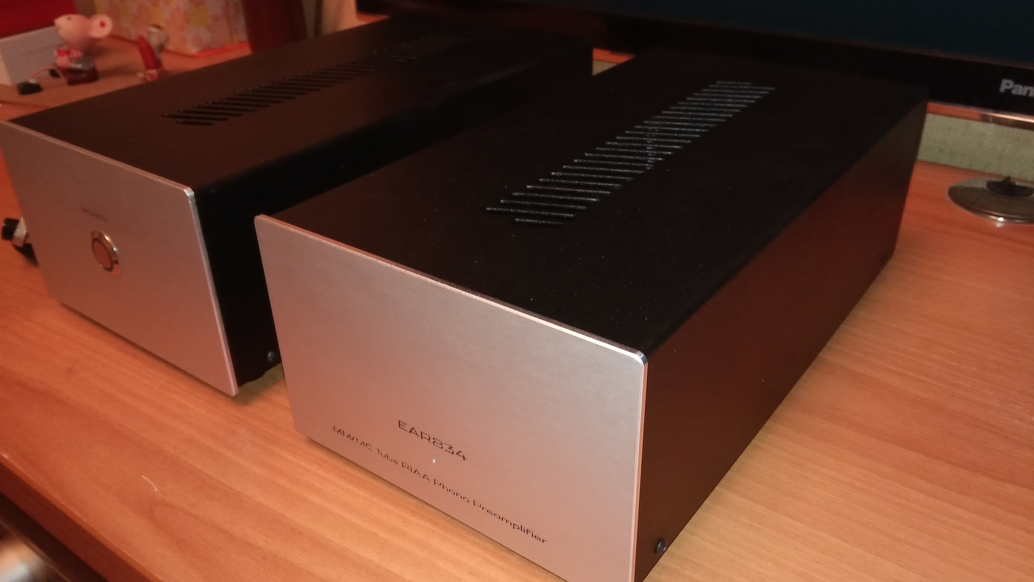

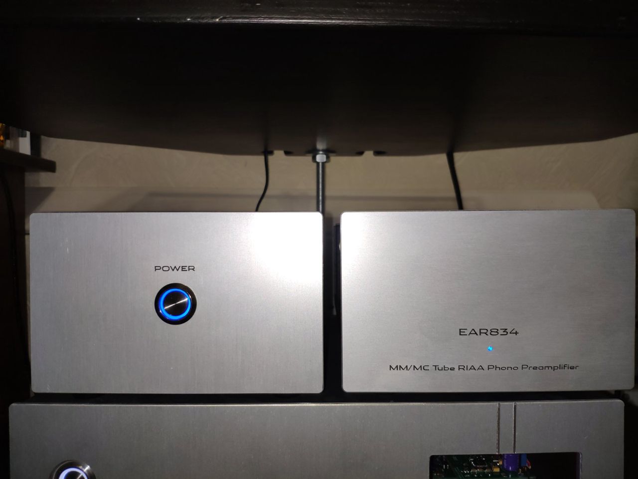

ММ - МС фонокорректор по схеме EAR 834P Deluxe-1

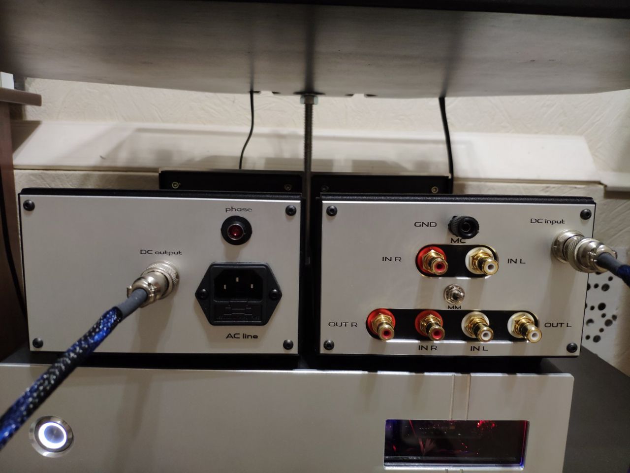

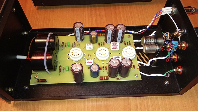

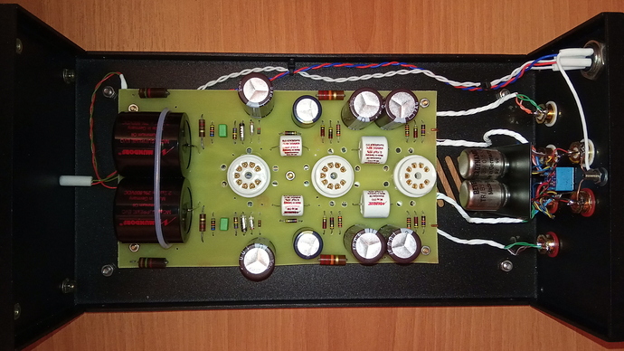

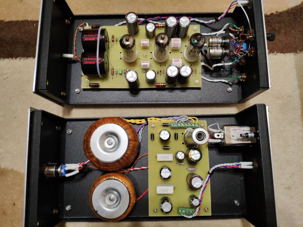

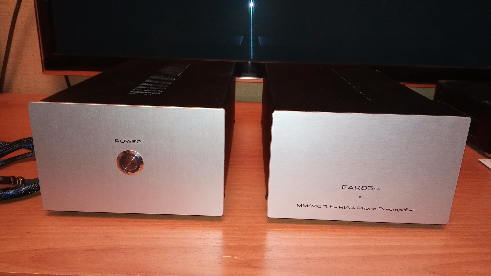

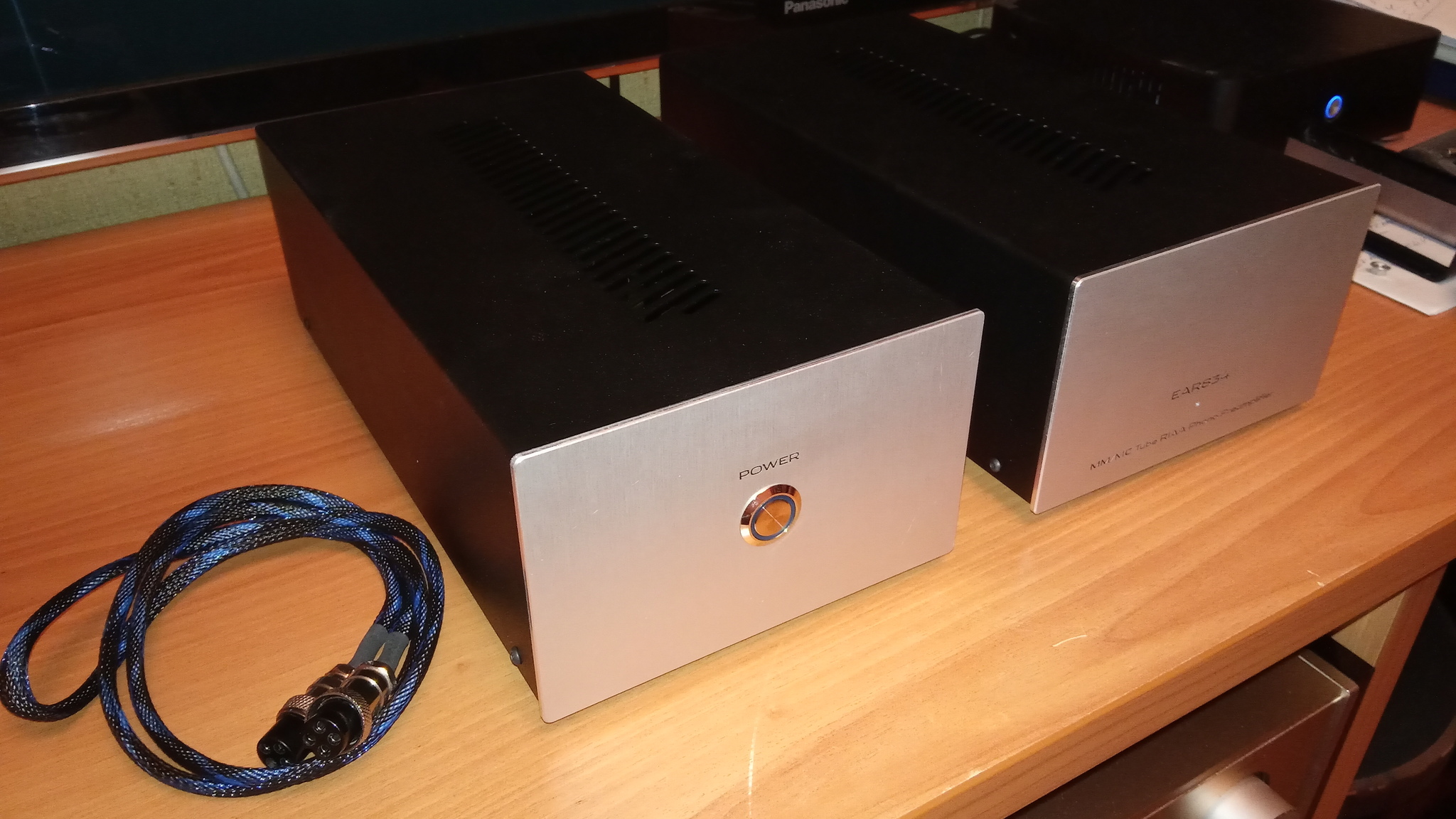

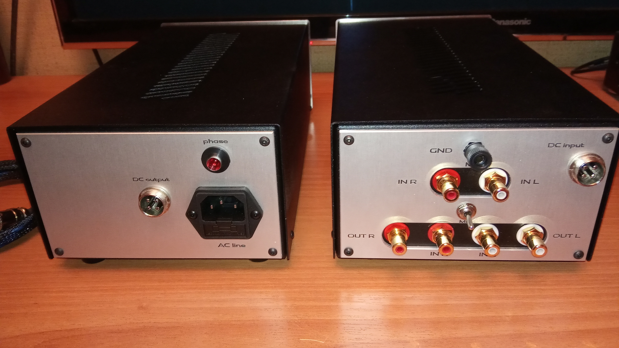

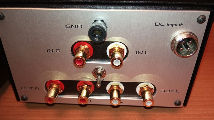

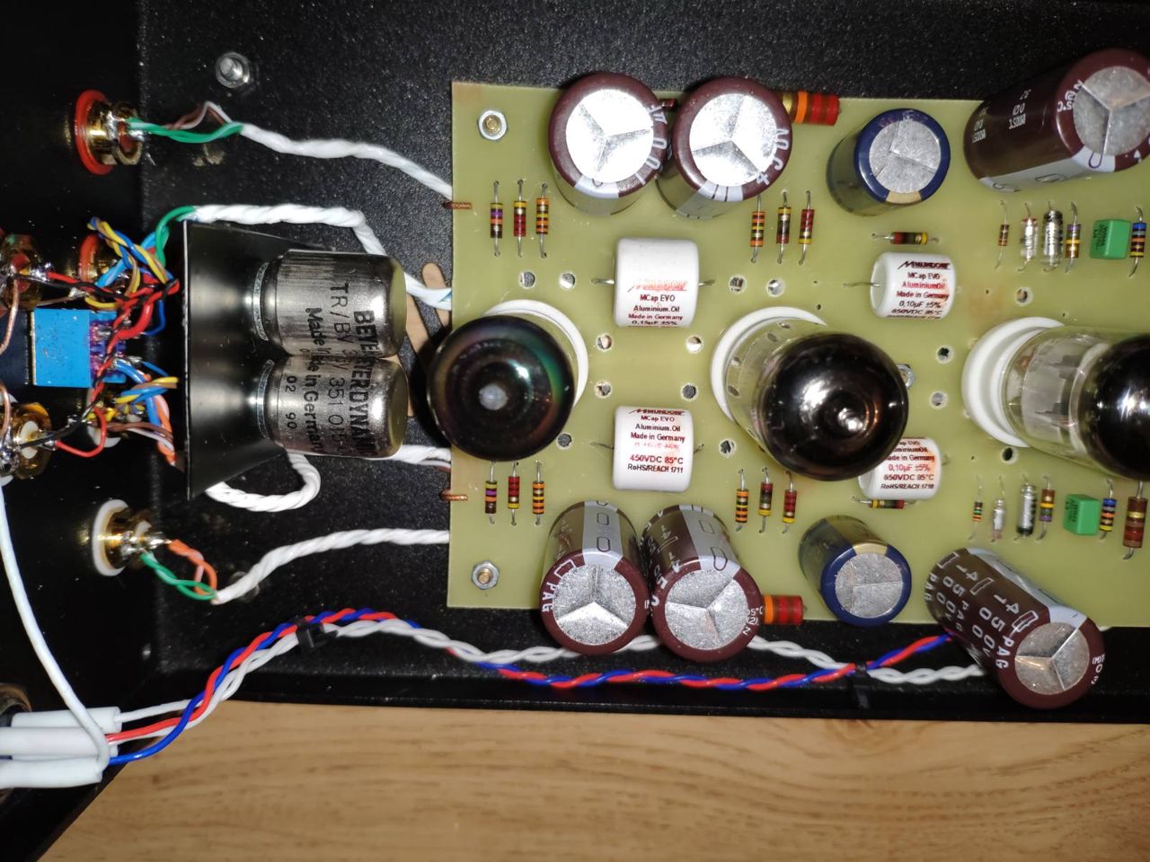

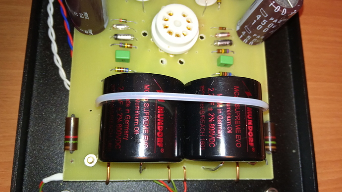

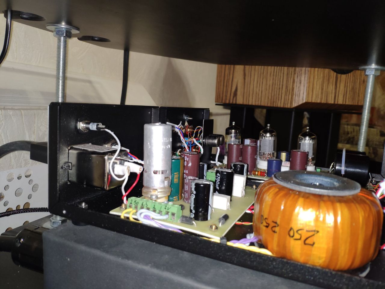

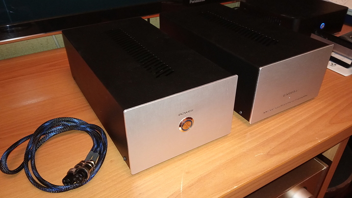

Новый корректор ММ - МС на лампах 12AX7/ECC83. Все резисторы аудиофильские высокомузыкальные Allen-Bradley,Dale угольные композитные,конденсаторы Nichicon,Wima,Mundorf MCap SUPREME EVO Aluminium Oil,входные и выходные терминалы SMS U.S.A. Навесной монтаж с применением серебросодержащего припоя. МС трансформаторы Beyerdynamic проверенная временем классика сделаны в Германии,60-е! В обеих каналах конденсаторы и резисторы подобраны с идентичными параметрами! Промышленного изготовления корпус из стали покрашенный порошковой краской с лазерными гравировками,блок питания в отдельном корпусе для исключения наводок и фона. На задней стенке индикатор фазы для правильной установки вилки в розетке. Вес 6.5 кг,питание 220-230 вольт,выход 1.5-2 вольта в зависимости от от картриджа (головки),размер каждого блока 285-152-100 глубина,ширина и высота. Звучание с собранным чётко очерченным басом,напором с высокой динамикой и прозрачными с великолепным пространством высокими,потрясающая локализация КИЗ (кажущихся источников звука,применённые Mundorf MCap SUPREME EVO Aluminium Oil дают ещё больше “воздуха”,а тороидальные трансформаторы полное отсутствие фона. МС трансформатор в тройном экране,его характеристики: Технические данные Диапазон воспроизводимых частот: На частоте 30 000Гц ослабление сигнала - 2Дб,На частоте 25000Гц ослабление сигнала - 1,2Дб,На частоте 20 000Гц ослабление сигнала - 0,5Дб,На частоте 10Гц - 2Дб,На частоте 20Гц - 0.8,На частоте 30Гц - 0.5. Входное активное сопротивление: 15 Ом Выходное активное сопротивление: 258 Ом Входная индуктивность обмотки: 2,16 Гн Уровень усиления (коэффициент трансформации) 9,75Дб (7,5 раза) Данный МС трансформатор может работать с большим числом МС головок, с выходным напряжением от 0,15мВ до 0,6мВ. Отправлю по России любым удобным вам способом. Находится в Саратове. Стоимость 60000. В наличии!
