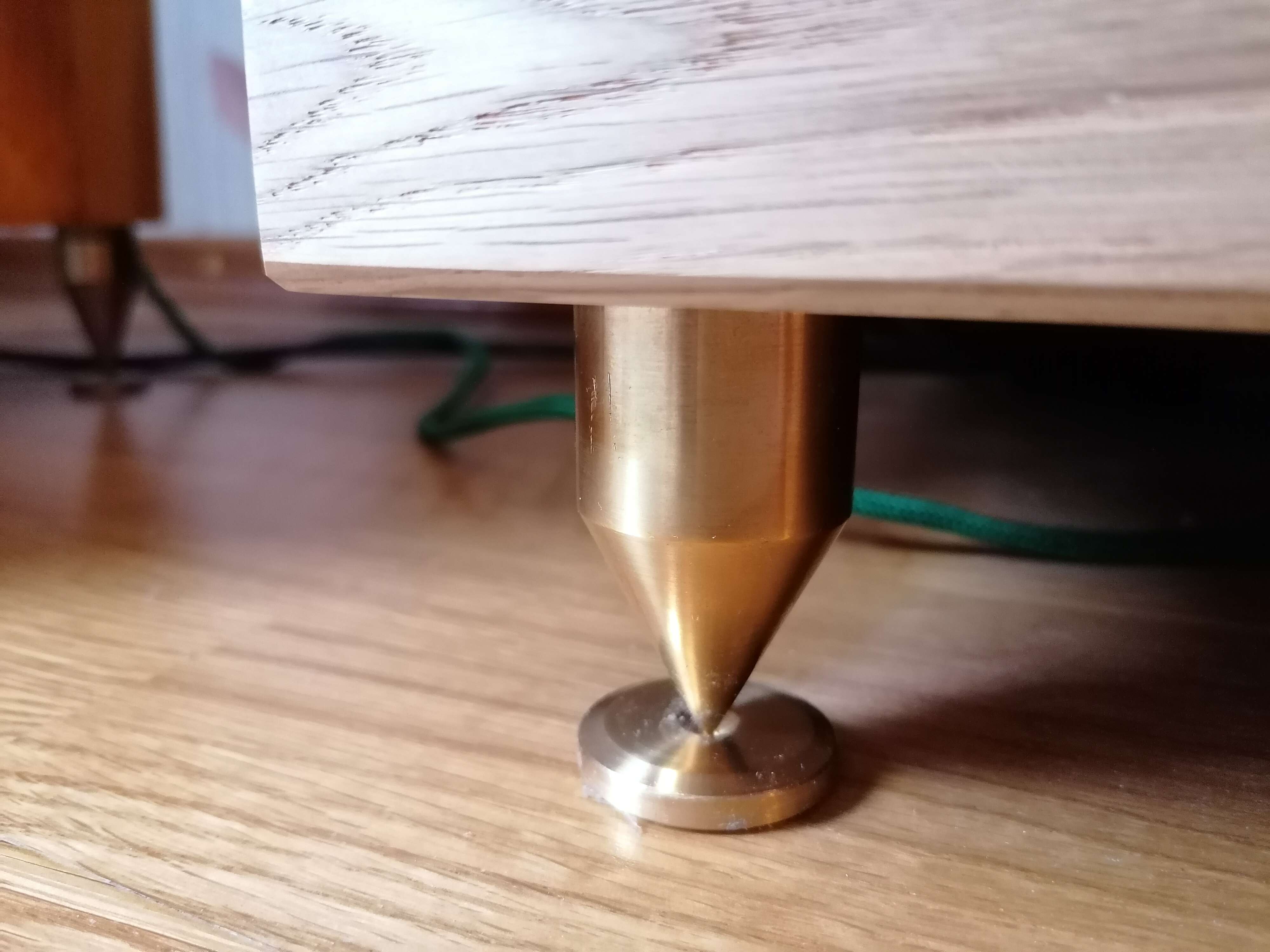

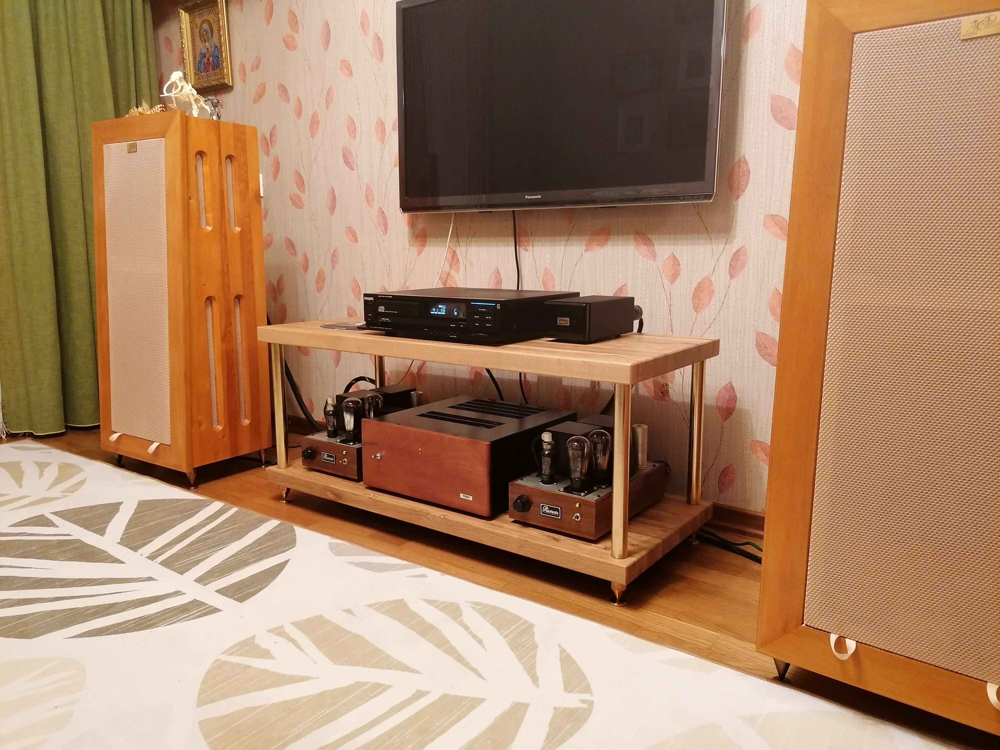

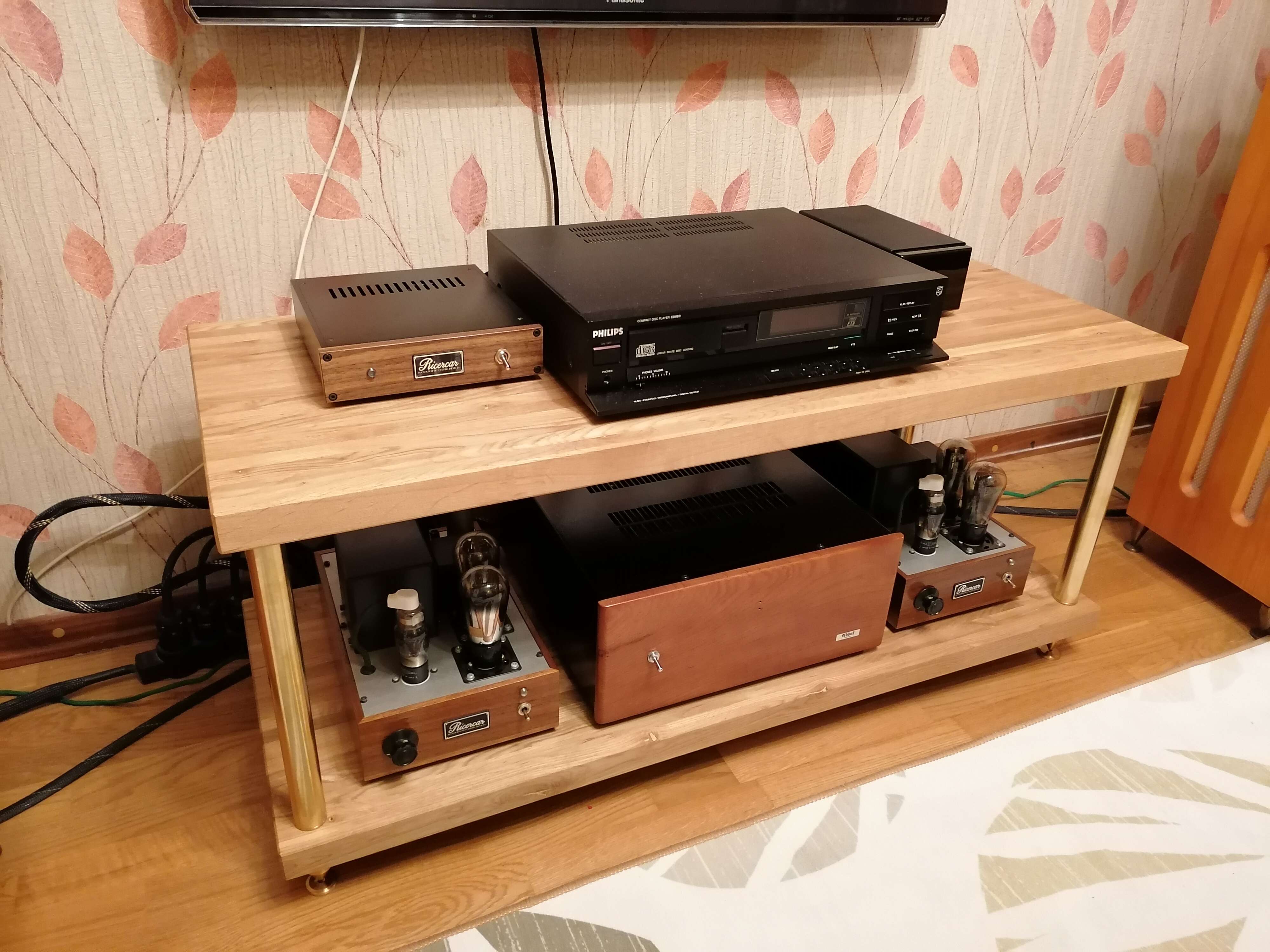

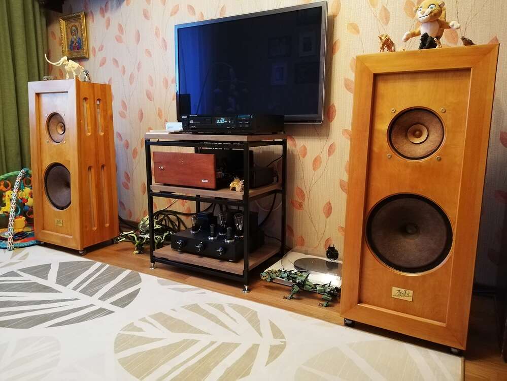

У меня тоже стойка из дуба (дальневосточный) сращенный. Стойки и шипы из латуни.
По звуку - шикарно.
Также планировал… как один из вариантов. Правда тогда полки не развязаны друг от друга получаются. Можно фото Вашей стойки? Интересно
Пожалуйста
Дуб, латунь, масло, воск.

Артем,а что у тебя за транспорт и дак?
Транспорт – Philips CD960 с апгрейдом Аббаса цифровой части. Трудиться в качестве транспорта.
ЦАП – Аббаса спец версия на pcm56.
Классика!:+1::+1::+1:

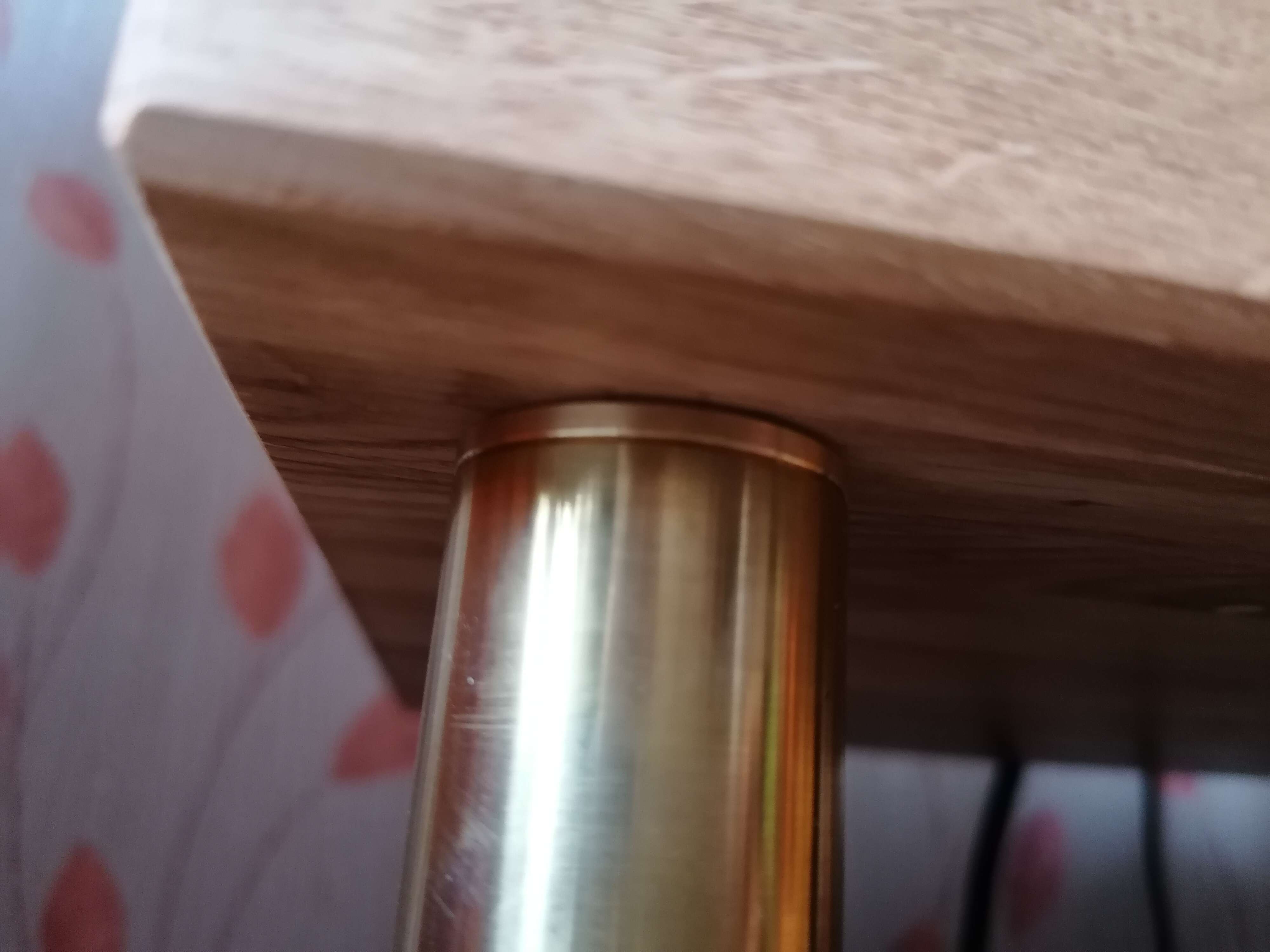

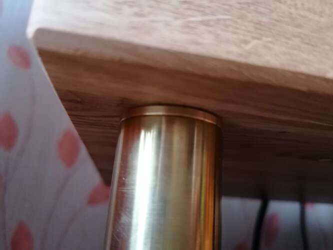

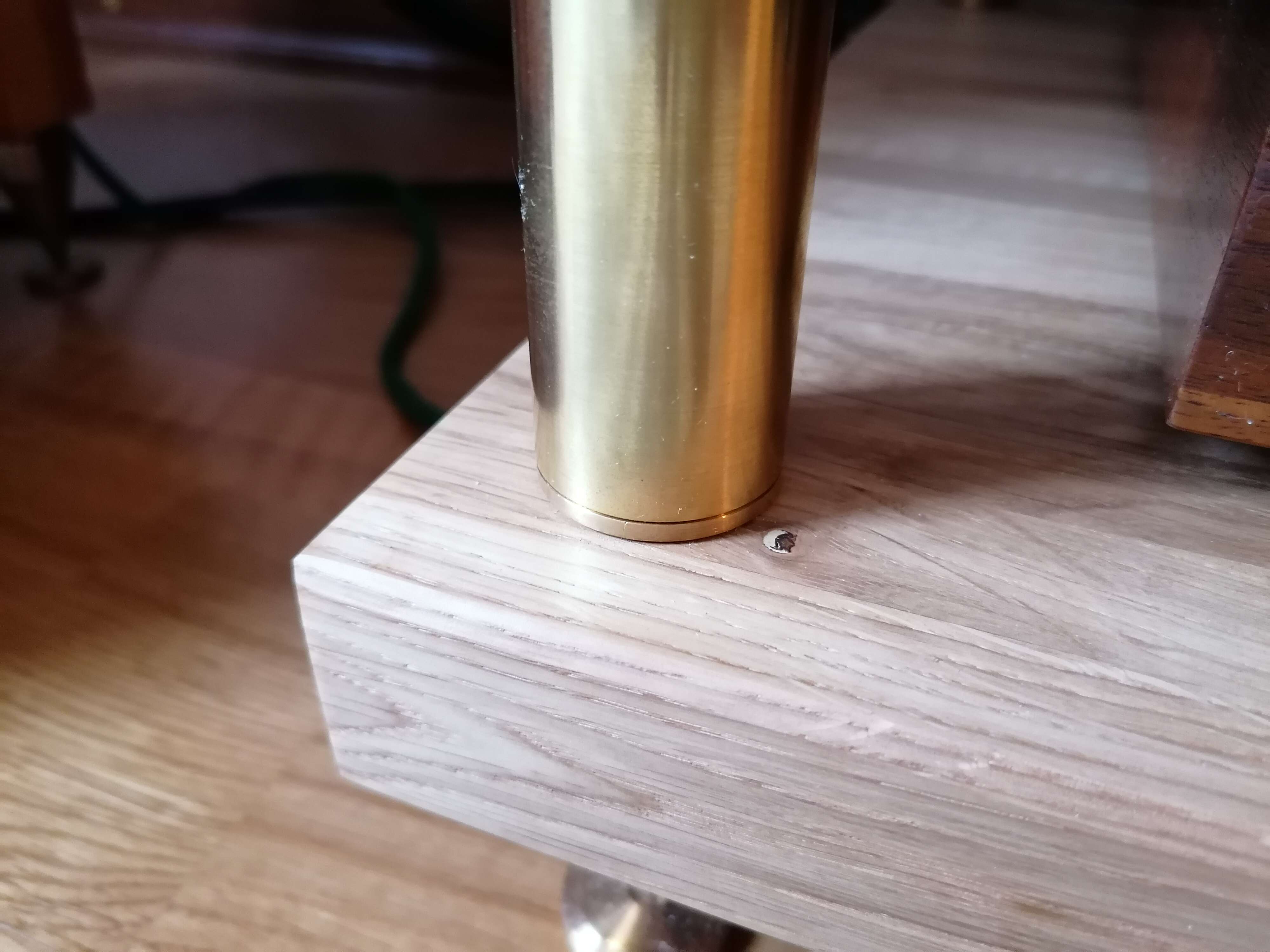

Латунь - это декоративная трубка? Внутри резьбовая шпилька?
Значит на ней всё заиграло? С чем сравнивали? Что было до этого?

И трио Ricercar_оф?
Латунь – трубка, соединительные элементы, шипы, подпятники.
Да, внутри шпилька. Хотел сделать из кругляка, но дорого выходило.
До этого была стойка от Айронком. Думал, что всё хорошо. Но, она мне не подходила под интерьер. Вот и решился на другую.
Если честно ничего не ожидал, но, каково было мое удивление когда заиграла музыка :face_with_monocle::musical_score::bomb::boom::fire::rocket:.
Вопрос со стойкой закрыт. :sunglasses:
Да Юрий, трио :hugs:. Малыш в спец версии.
Интересно… Вроде зарекомендовавшая себя Айронком, с развязкой полок, а тут довольно простая классическая конструкция и заиграла…!
Вроде да. А оказалось, что нет. Выигрыш по всем фронтам.
