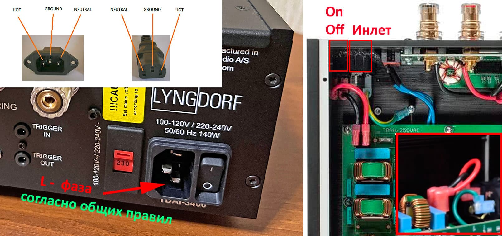

На 3400, это нижний контакт. По картинке это хорошо видно, то есть как положено.

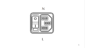

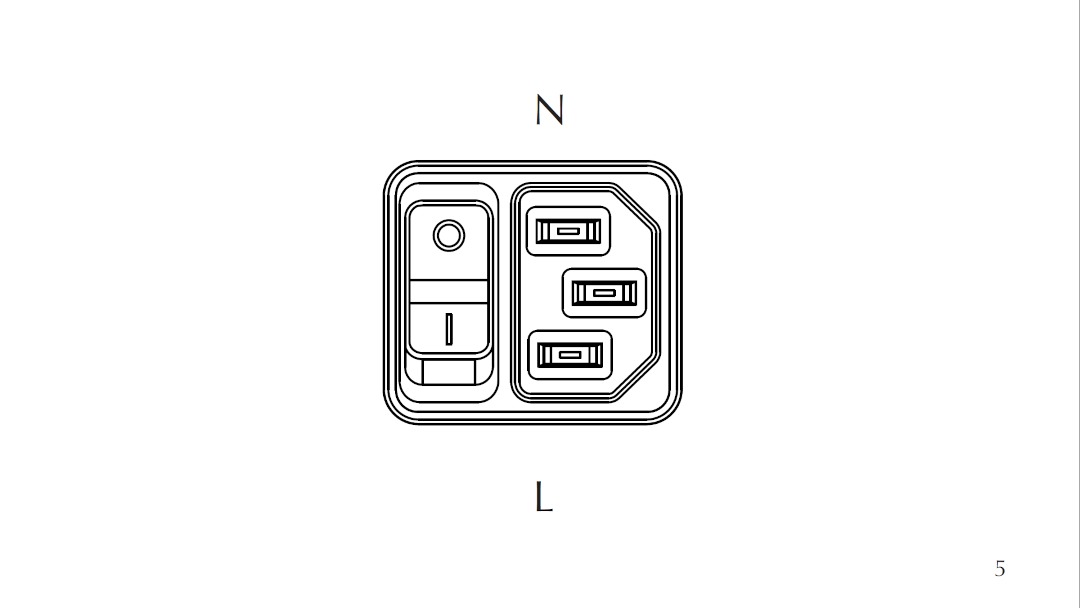

А упоминавшиеся уже, в связи с поисками фазы, немцы, считают что - верхний:
Так это ложка :stuck_out_tongue_winking_eye:, всё правильно получается. Если есть сомнения, можно открыть крышку и прозвонить с предохранителя.
Уже же обсудили немцев. Они считают так и не более того, а у Лингдорфа расключено на заводе иначе, как положено. То есть на клемме, нарисованной немцами, Лингдорфом подключен ноль. Причем считают так немцы не на слух, а по каким то ими придуманным замерам
И уже вам решать соглашаться с немцами или нет
В том то и дело, что не ложка, а инлет это у немцев

И, например, в инструкции к сабвуферу BW-3 у Lyngdorf фаза тоже нарисована справа в домике инлета.

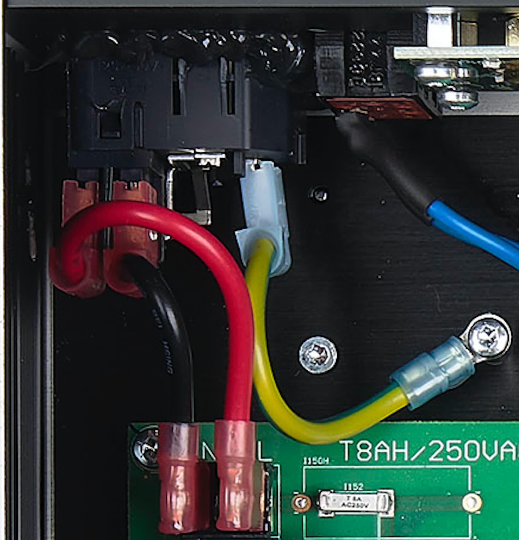

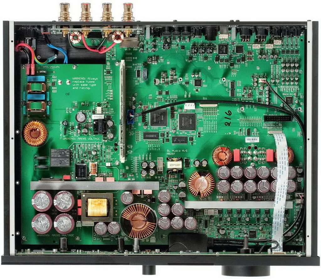

Хорошо, что я на Гато видел внутри как фаза физически подключена на тумблер…
Что впрочем легко посмотреть и на 3400 насколько я понимаю

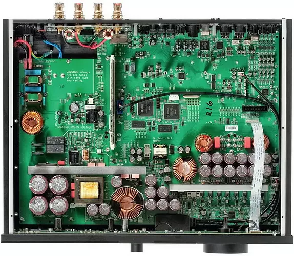

Мне по интернетным фото внутренностей, кстати, так и непонятно.
Оба провода - черный и красный (который теоретически и есть фазовый, на плате его контакт и подписан как L) расположены рядом и как они распаяны внутри инлета?.. :thinking:
Жёлто-зелёный понятно - заземление, идёт от центрального контакта.
Вскрывать для того чтобы “прозвонить” или мерить самому, чот лень :melting_face:
Тут да нифига там по фото непонятно
И по нашей классификации и чёрный и красный - оба фазные цвета
И мне вообще кажется по фото, что эти два провода на тумблер инлета идут
А почему нельзя просто послушать? Обсуждать тему дольше, чем вилку в розетке переткнуть и проверить, как звучит лучше. Проще и быстрее, чем прозванивать что-то и фото изучать. Если разницы нет - не заморачиваться. Если есть - оставить как лучше.
Но повторюсь - красный на плате подписан L
Ну, да, логично

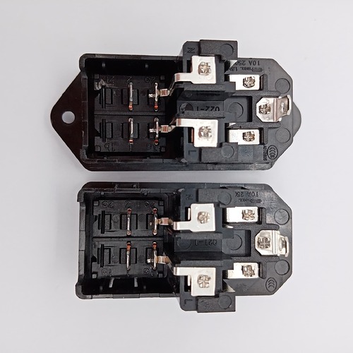

У 3400 инлет скомбинирован с выключателем - он сбоку от вертикально стоящего “домика”.
И оба провода на плату идут с выключателя. Как они попадают на выключатель - непонятно. По фото типа перемычек блестящих. Вот что удается разглядеть.

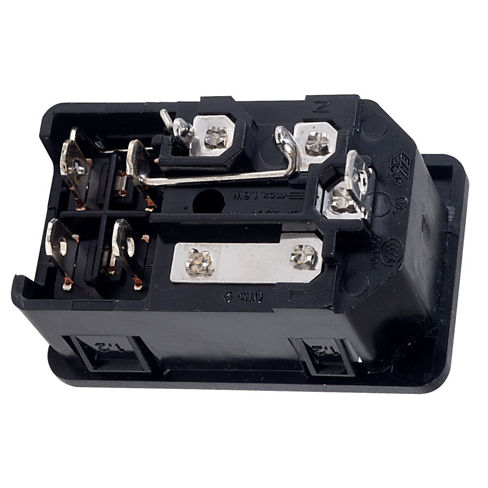

логичнее тумблером разрывать только фазу, а ноль брать прямо с инлета.
Причем на этой фотке такое впечатление, что сам инлет кроме PE проводника вообще не расключен

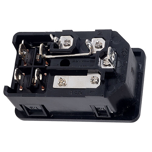

А если так?
Не совсем в точности так из-за предохранителя, но смысл тот же.
Или вот:
Да, так другое дело )
Видно что тумблер 2P и похоже верхний контакт в инлете N
Он там и должен быть, даже подписано:
А, только в сабже наоборот инлет стоит.
