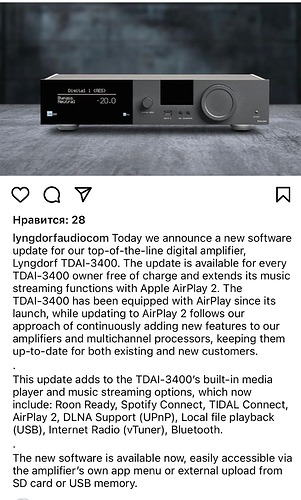

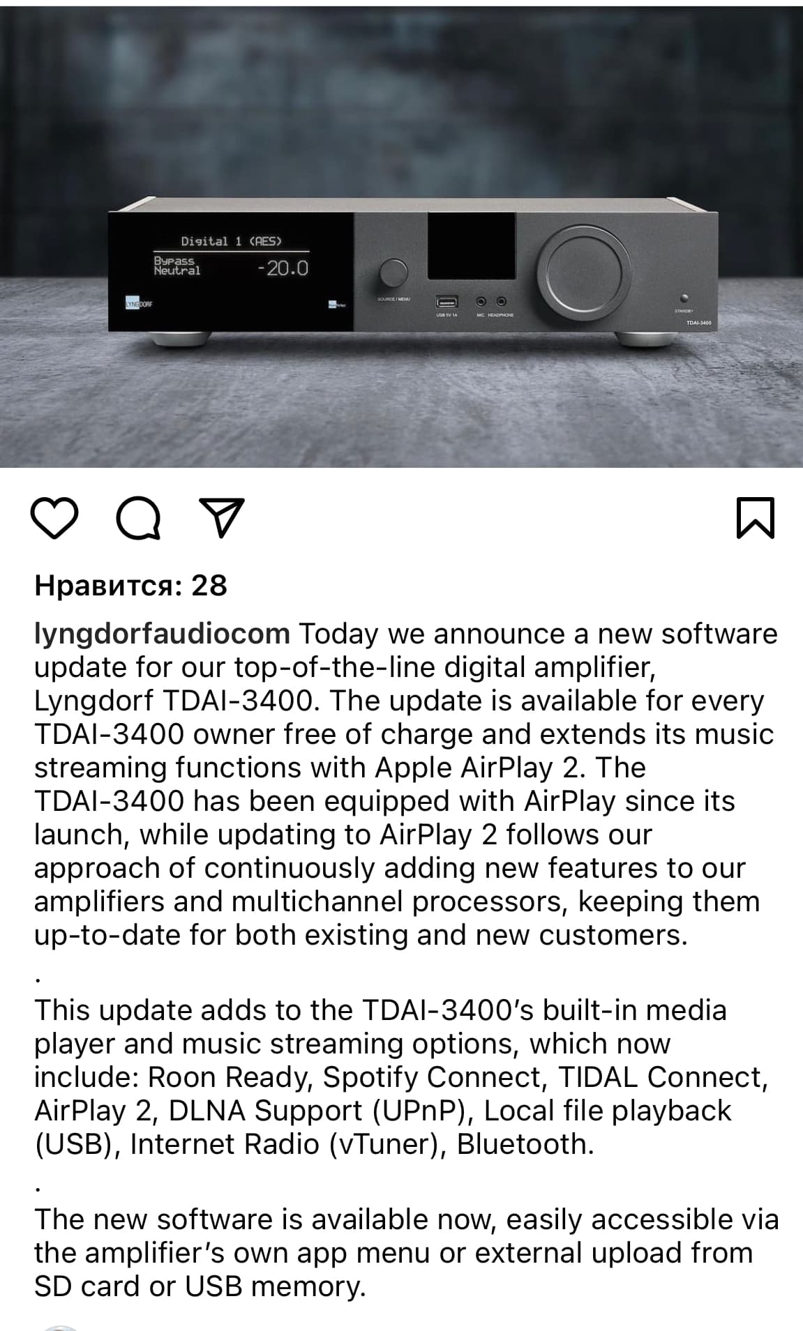

Сегодня на 3400 завезли обновление AirPlay 2
Ну теперь точно можно брать ))
Эхх, очень хочется Chromecast :grinning:
3.0 красивая цифирька, обновился. Хотя эйрплей мне никакой не нужен.
