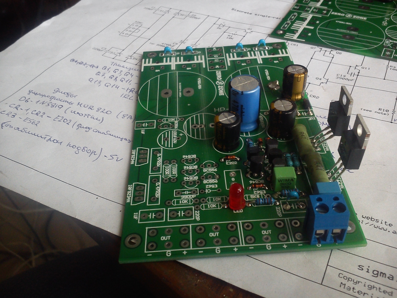

Поделюсь своим опытом построения питания без привлечения банковских кредитов и ипотек.
Один из самых лучших источников по питанию, лучше схем на сегодня, я не встречал. Один раз сделал, и тема с питанием, закрыта.
Теперь о главном - на лавры не претендую, проект затеял не ради денег, дорогу не кому не перехожу, тыкать не стоит (хотя посмотрим), обещаю админам вести себя мирно, (но это не точно).
Для “крузаков” пишу сразу, - мани купить готовое, я найду, - но жажду создавать своими руками, деньгами не уталить. А порой мое хобби, становиться единственным выходом отвлечься от суеты бизнеса. Вот такой я загадочный зверек.
И так приступим сразу к изготовлению стабилизированного питания на 5 вольт (хотя легко выставить и другие типы напряжений).
Схема взята за основу от сюда - The σ11 regulated power supply
там присутствует подробнейшие описание с картинками и т.д., на досуге (можно через переводчик) полазить и почитать.
Многократно схема мной была повторена, как и тысячами людей во всем мире, запускается сразу, легко настраивать.
Убить питание практически не возможно, что я только не делал с ним, даже переворачивал транзисторы.

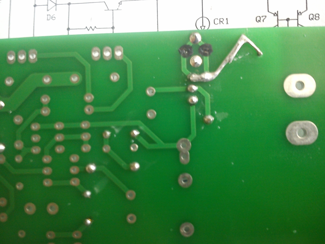

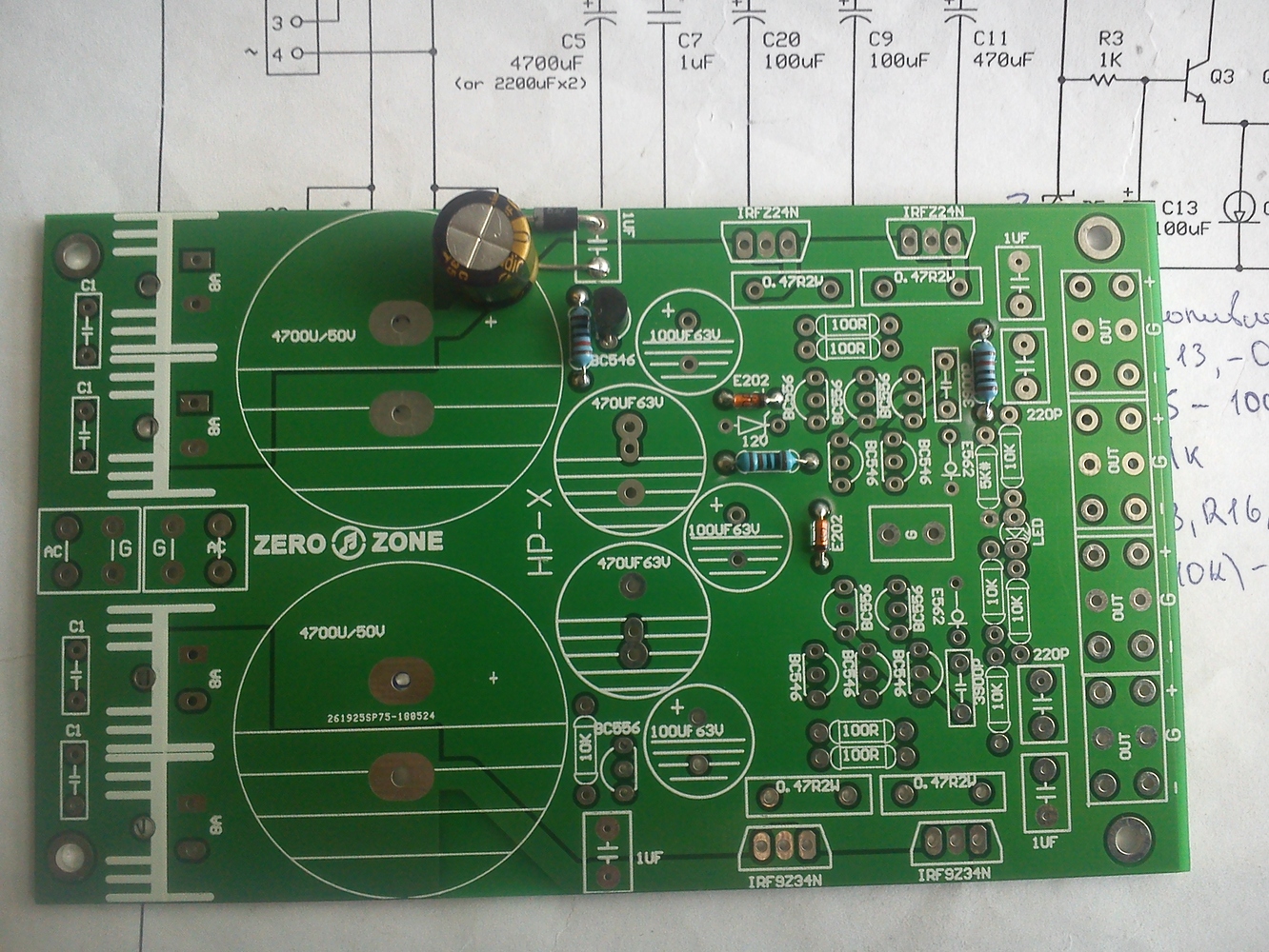

Первое - плата очень качественная, тяжелая, с полигонами как нужно,можно от сюда Бесплатная доставка HP X силовой платы (обратитесь к SIGMA22 A22 sigma 22 канала) купить на AliExpress а можно вытравить на текстолите и т.д.,кому как. Плата, внимание, для первой версии. Для того чтобы нам получить версию 2, в этой плате делаем два отверстия для конденсатора и диода Шоттки (которые отсутствуют в схеме), в месте где отсутствуют полигоны. С обратной стороны перерезаем две дорожки, на этом манипуляции с платой закончили. Ножку диода и ножку кондера тянем к транзистору и садим на его коллектор.
Для чего делать одно полярное питание на такой плате, где предусмотрено двух полярное, спросите вы. Я отвечу. Дело в том, что иногда нужно сделать чем по ниже, для корпуса, вот на этопустое место можно положить ряд кондеров. А самое главное организация такого питания на порядок высше. Вроде стараюсь не умничать. Пишу своими словами.
Пока вы читаете я побежал шпиговать, за ранее подготовленные детали на плату. Продолжение следует.

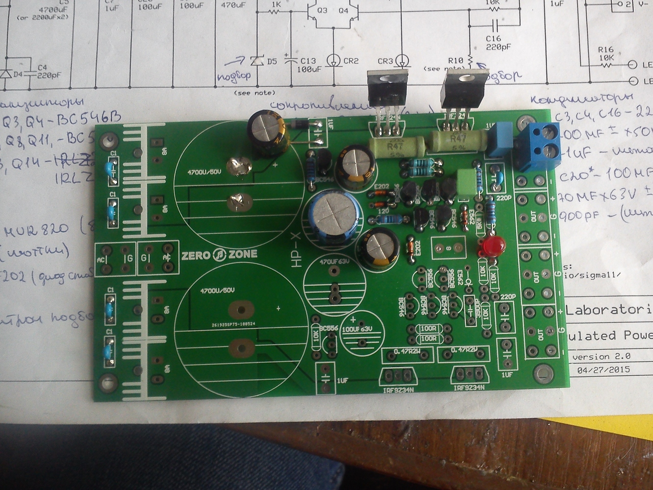

Получим такое изделие (оно не закончено я сегодня уже не успею другие дела ждут) продолжим обязательно. Кому интересно - много лет покупал у одного продавца не фейк, а реальные детали вот Przedmioty użytkownika ArcziZ35 - Allegro.pl цены реальные а не 300% накрутка не будем показывать пальцами где. Меня ловить за руку не нужно. С деталями у меня все ок.

Вы используете разработки Ti Kan,a и утверждаете что он не в состоянии настроить им же разработанное устройство? Кстати платы китайские, не оригинальные. Я к тому что натыкать в китайскую ворованную плату, (не думаю что они платят роялти Ти Кану) абы какие “аудиофильские” детали, и громогласно заявлять о том что сейчас родится нечто эдакое за почти бесплатно, как минимум не уважать себя. Возможно резковато, но как вижу… Скромнее, скромнее надо быть…
а есть фотография готового БП?
вкусная конфетка в грязной бумажке тоже никому не нужна.
а еще посмотрите на платы @SanderZ , а потом на свою, может заметите разницу (я про культуру пайки дискретных элементов, жгуты, разъемы)
Зачем сравнивать коммерческий проект и тем, чем человек поделился как опыт, для тех кто захочет сделать сам? Опять дорогу бизнесу перешли? Я не умиляю достоинств коммерческих проектов но не перегибают ли? Опять…
