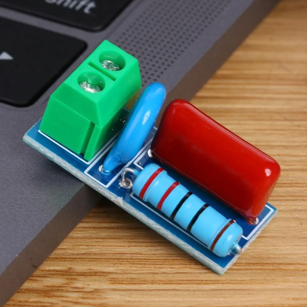

Также можно попробовать поставить на выход снабер , резистор на 100 ом и кондесатор 0,1 мкф соответствуещего напряжения, подключеные последовательно

примерно такое на выход повесить? то есть кабель из трансформатора завести в эти коннекторы и на них же кабель дальше к потребителю?
Примерно так, но использовать эти коннекторы для соединения транса и потребителей я бы не стал.
Просто параллельно, как один из потребителей.
Ааа, то есть можно вилку с стабберу подцепить и в распределитель после транса включить?

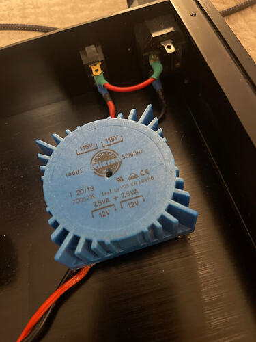

Помогите разобраться. В инлете по идее фаза слева (насколько он качественный не знаю, но автор устройства рекомендовал менять в аналогичных своих изделиях, в качестве опции/апгрейда). Она же идет через предохранитель. Но почему-то разводка на ней черным проводом
Я чего-то не понимаю? Вроде в двухпроводном подключении в паре черный/красный фаза по логике красная должна быть.
Суть вопроса: где должна быть фаза?
Фаза будет там куда вы её подадите.
А так..Выключатель питания должен через предохранитель идти..
Получается, что если фаза должна приходить на левый пин в инлет, то она идёт через предохранитель, а выключатель стоит на нейтрали.
Либо фаза должна приходить на правый пин, без предохранителя, но через выключатель, а предохранительна нейтрали.
И так и так не по фэншую выходит?

Может попробовать разобраться по модели транса? Куда должна приходить фаза?
