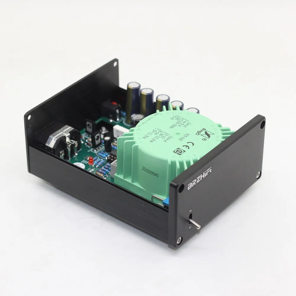

У меня немного похожий БП на 15 Вт от BRZHIFI на аналогичной Талеме. Открывал смотрел.
Также смотрел фото БП с Али ,там одинаковые Талемы на БП 15Вт 5 Вольт.
Везде 7Вольт х 7,5 Ват на 2 обмотки в паралель. 6 Вольт будет мало с учетом падений на трансе, диодах и пульсаций. Я бы сказал и 7 Вольт мало, на 5 Вольт после стабилизатора берут на 9 Вольт трансформатор типично.

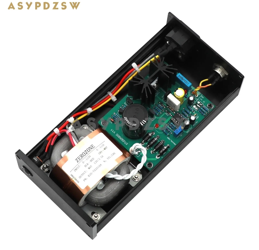

Варианты выше на трансформаторах R-Core не берите - по моему опыту китайские R-Core гарантировано могут выдать на выходе БП не более 1А чтобы на них не писали, просто из-за большого сопротивления вторичной обмотки (мотают очень тонким проводом).

Не соглашусь, купил вариацию на R-core, питает роутер Keenetic Viva (KN-1913), потребление по паспорту 2 Ампера. Фото блока без крышки ниже. Греется до состояния теплый, но не горячий. 12 Вольт. Второй такой же питает мост чистого берега, 1,5 Ампера 12 Вольт, этот еле, еле теплый.
Вы попробуйте нагрузить выход этого БП на резистор 6 ом, чтобы обеспечить выходной ток 2 А. И померьте переменное напряжение на вторичной обмотке трансформатора. Должно быть не менее 12 В, как указано на этикетке трансформатора.

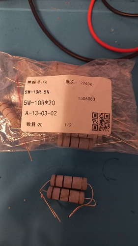

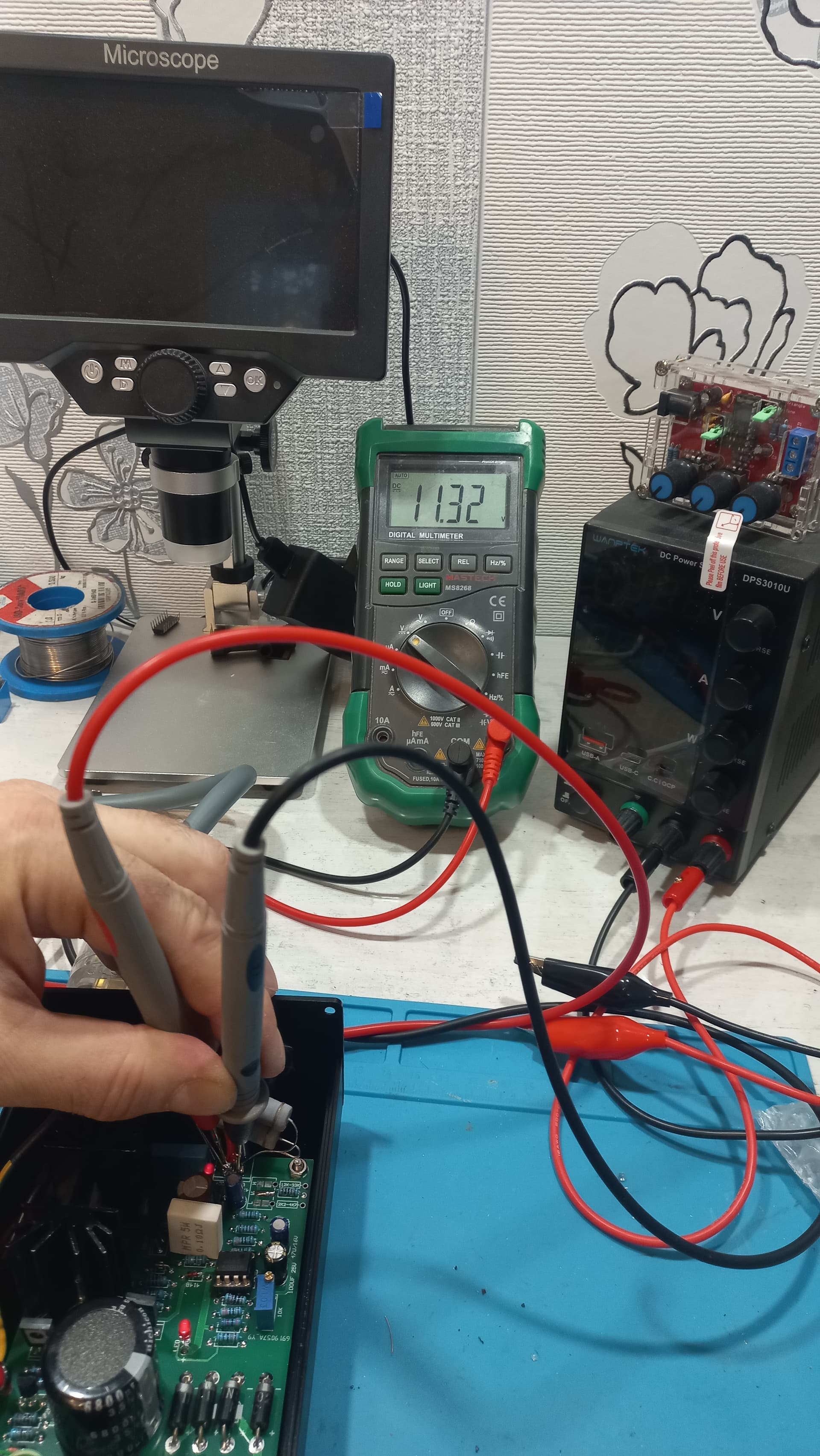

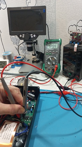

И так:

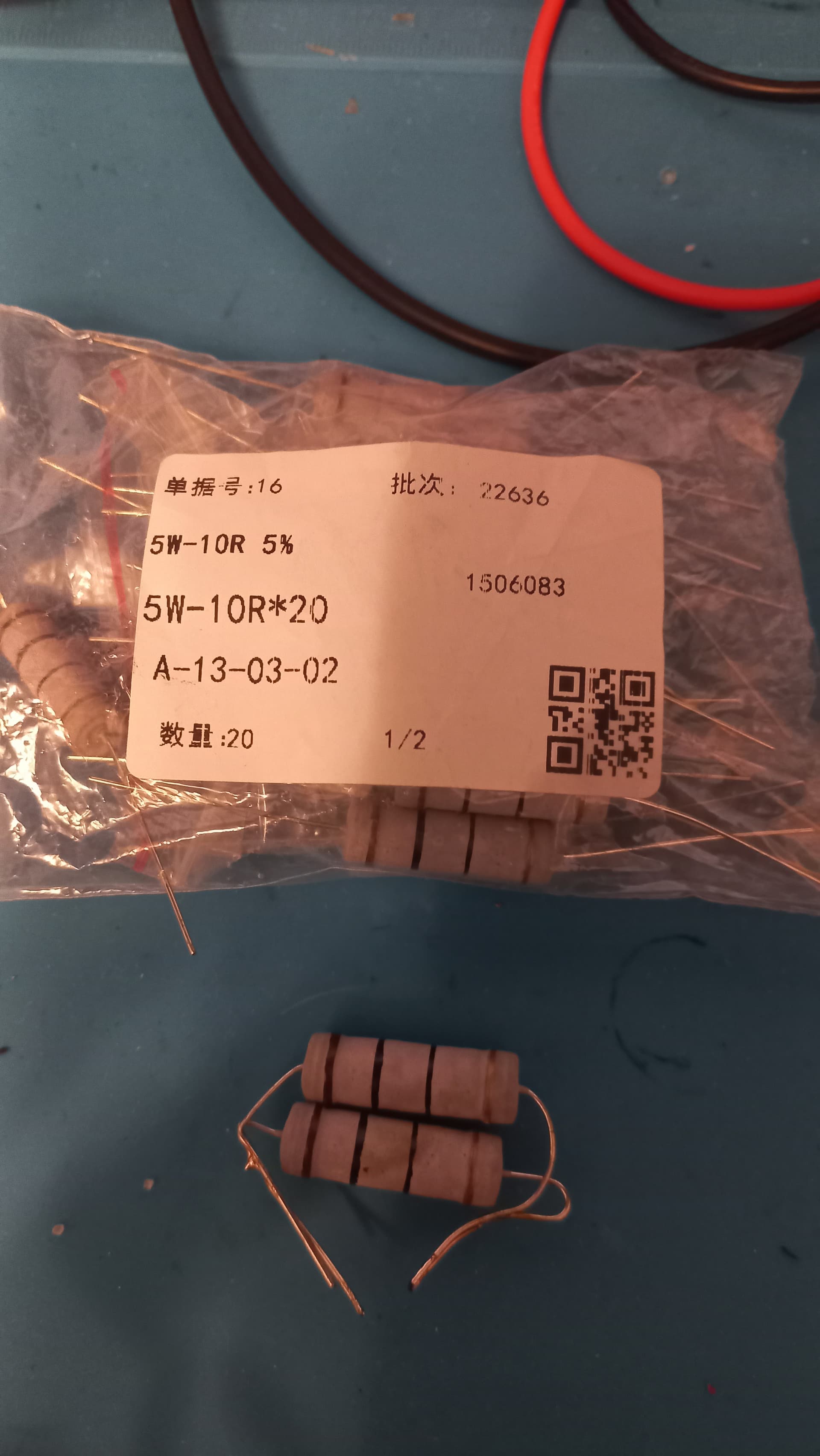

6 Ом не было, 2 по 10 Ом в паралель и того 5 Ом, тестер подтвердил.

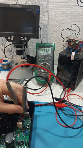

Напряжение переменки с транса без нагрузки

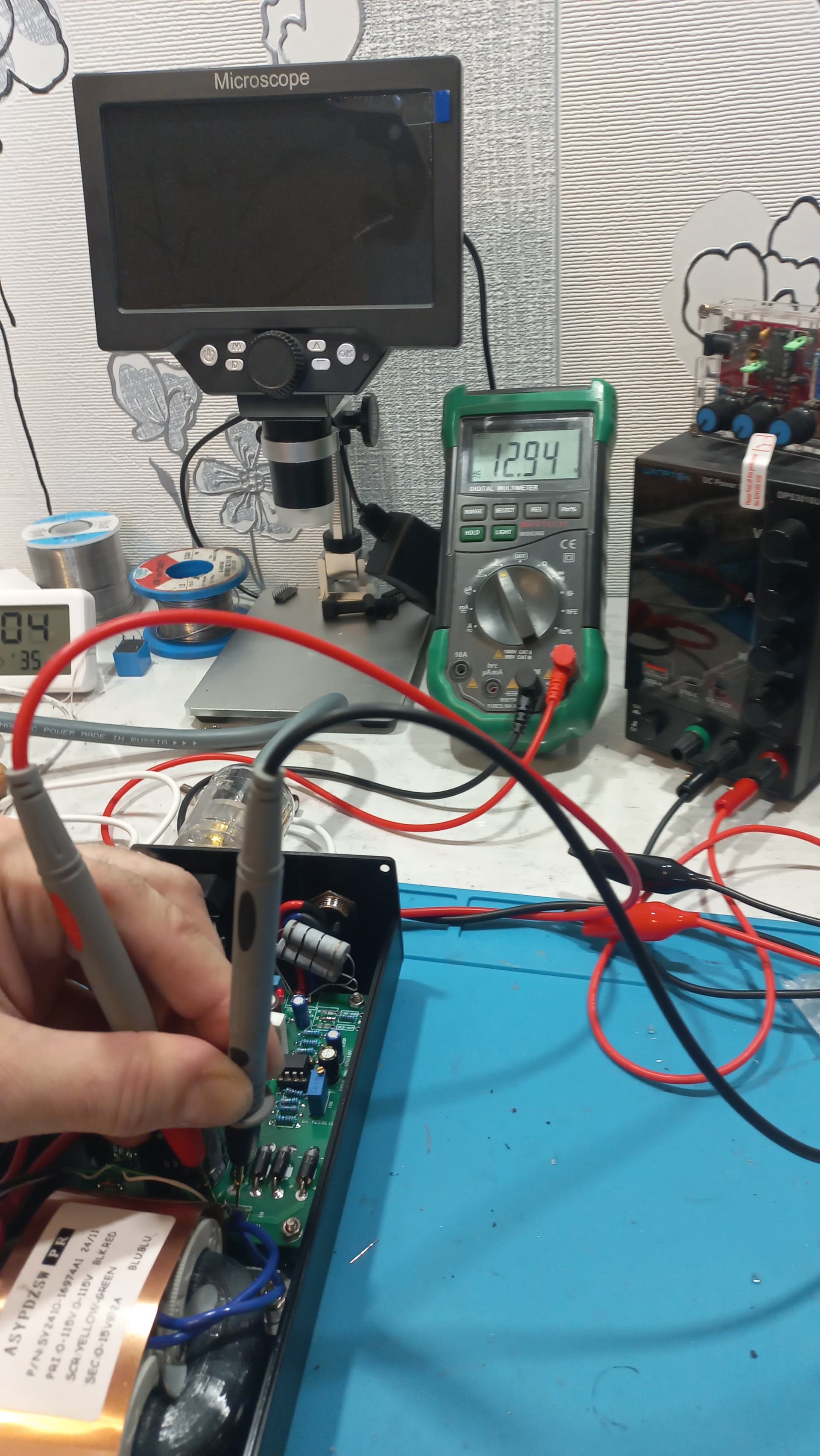

Напряжение на выходе транса (переменка) под нагрузкой 5 Ом (2,4 Ампера)

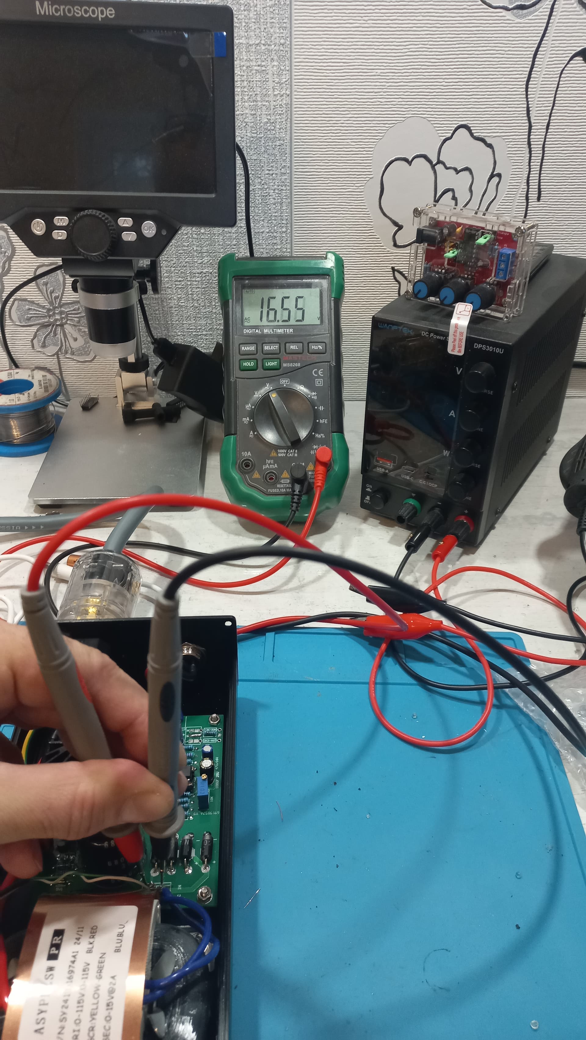

Напряжение постоянки на выходе под нагрузкой 2,4 Ампера
Но тем не менее измерения косвенно подтверждают слишком тонкий провод для вторичной обмотки, т.е. большое сопротивление вторичной обмотки, из-за которого такая большая разница между напряжением х.х. и номинальным напряжением вторичной обмотки. Т.е. им пришлось повысить заметно напряжение хх, чтобы компенсировать большое падение напряжения на вторичной обмотке при номинальном токе вторичной обмотки (2.5 А). У хороших торов (например, Торэл) такого нет.
ps При выходном токе 2.4 А вых. напряжение заметно ниже номинального 12 В - возможен выход из режима стабилизации из-за уменьшения падения напряжения на стабилизирующем элементе :frowning: .

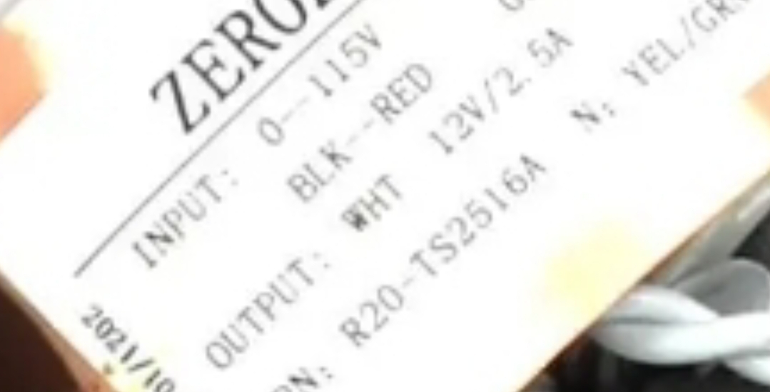

На фото же видна маркировка. 2 ампера вторичка.
2.5 ампера вторичка.

Ниже 12 Вольт не проваливается при нагрузке 2,4 Ампера
Дмитрий, на фото Вами измеренного блока питания у трансформатора маркировка другая, 15 вольт 2 ампера вторичка, видно же на фото, разве нет?

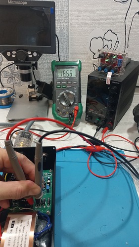

))) к стати я и не сличал, за точку отправления брал фото с алли, ну так я и нагрузил получается сверх меры 20%, выходит что нагрузку в 2 Ампера он переварит без вопросов. У вы нет у меня нагрузки 6 Ом, мой роутер кушает 1,2 Ампера, замерил. Просадка на трансе с 16,55 Вольт без нагрузки с нагрузкой 1,2 Ампера 15,88 Вольта.
Так что если у кого 1,5 Ампера нагрузка, можно этот БП рассматривать. Задающее у него на TL072 двухканальный ОУ низкошумящий на полевиках.
