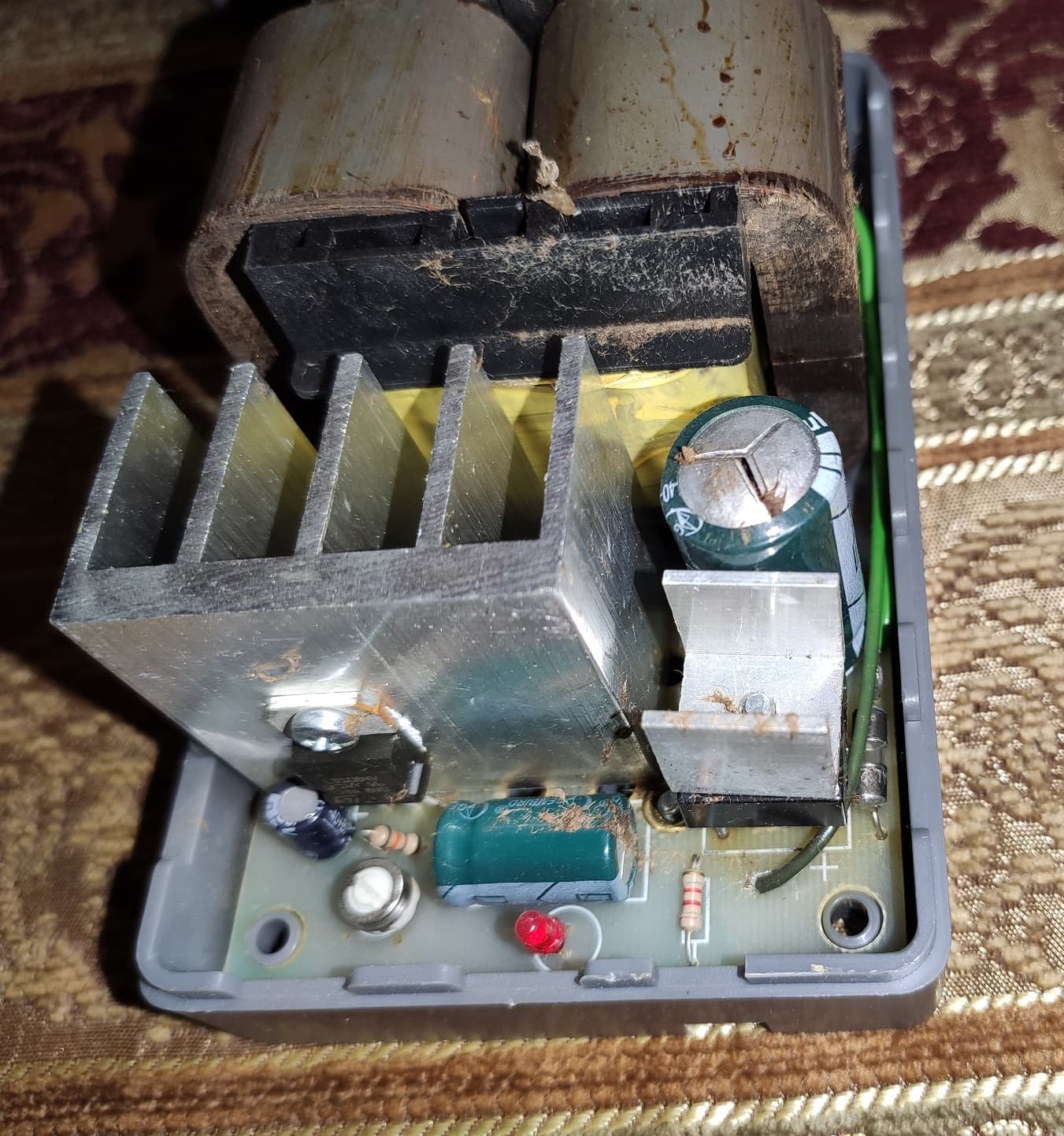

По картинке можно только приблизительно судить о размерах. Все что для “For Audio” как минимум в 2 раза крупнее по габаритам. Исходите из этого.
В свое время в первой части сетевой ветки я предлагал на рассмотрение Сергею Бугаеву аналогичный ЛБП. Телеинформсвязь чего то там. Если меня не подводит склероз он таким разжился и попробовал, его вердикт был отрицательным. Но глядя на фото Вашего экземпляра я понимаю, что они похожи только габаритом. Все остальное разное. Ну и мой экземпляр был неисправным.
этот явно подвергли “корректировке”) Мой очень похож на БПС электронкомплекса. Но стабилизатор там точно другой был. Вообщем, вечерком попробую на роутер.
Мой экземпляр на регулируемом стабе, 1084, причем даже с шунтом нижнего резистора делителя. То есть потенциально лучше чем Ваш на 7812. Но зато в моем непонятный трансформатор и мерзкий диодный мост. Собственно вся фишка этих незатейливых коробок, в применении к сетевому хозяйству, в первую очередь заключена в трансформаторе. Если у него:

    Если роутер из современных и малопотребляющих, типа той же Tenda AC10U, то имеет некий смысл питать его вообще от пионерского ЛБП: просто хороший трансформатор - хороший диодный мост - хороший сглаживающий конденсатор. Без стабилизатора вообще.

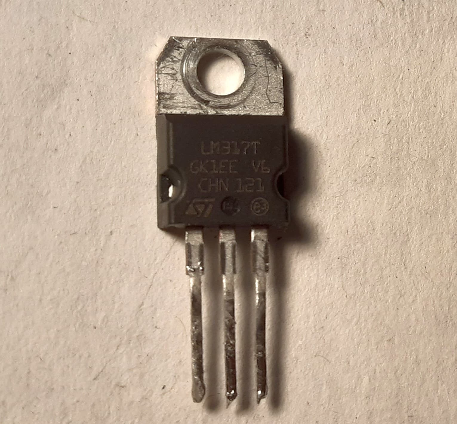

Стабы от ST c надписью CHN, т.е. китайского производства, шумят на грани возможного. Их очень слышно, на верхних частотах некомфортно с ними. Я сразу меняю их на ON/Motorola, National или JRC.

Произведены на фабрике в Марокко, к ним претензий не слышал, должны быть нормальными, но всё равно лучше померить шумы.

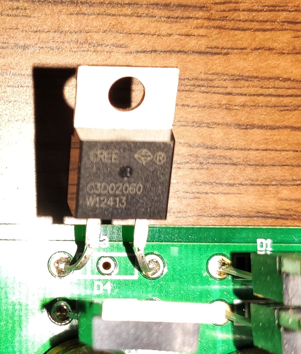

Эту платку в Баре брал, остатки от хайповой шляпы, на толкучке, со слов куплена была в Японии и распаяна там же. Набивка у нее хорошая, ничиконы KW, FG, диоды sic, трансик тойоден. Ну и радиоприбор RPi Zero W бонусом, с отбитым pmic’ом.

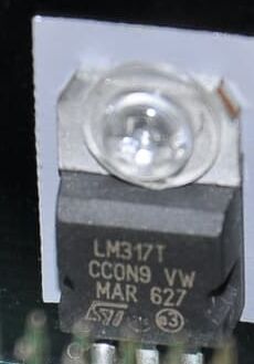

Как-то я потратил кучу времени и нервов на поиски неприятного подсвиста и шуршания на ВЧ в цапе Lite DAC-72. Чего только не перепробовал, и электролиты на не-Low ESR менял, и резисторы после стабов внедрил от подвозбуда, и шунты разные. В итоге всё исправилось только после того, как выпаял все стабы ST CHN (их там 5 шт. оказалось).
Вот он, сохранил на память проказника:
