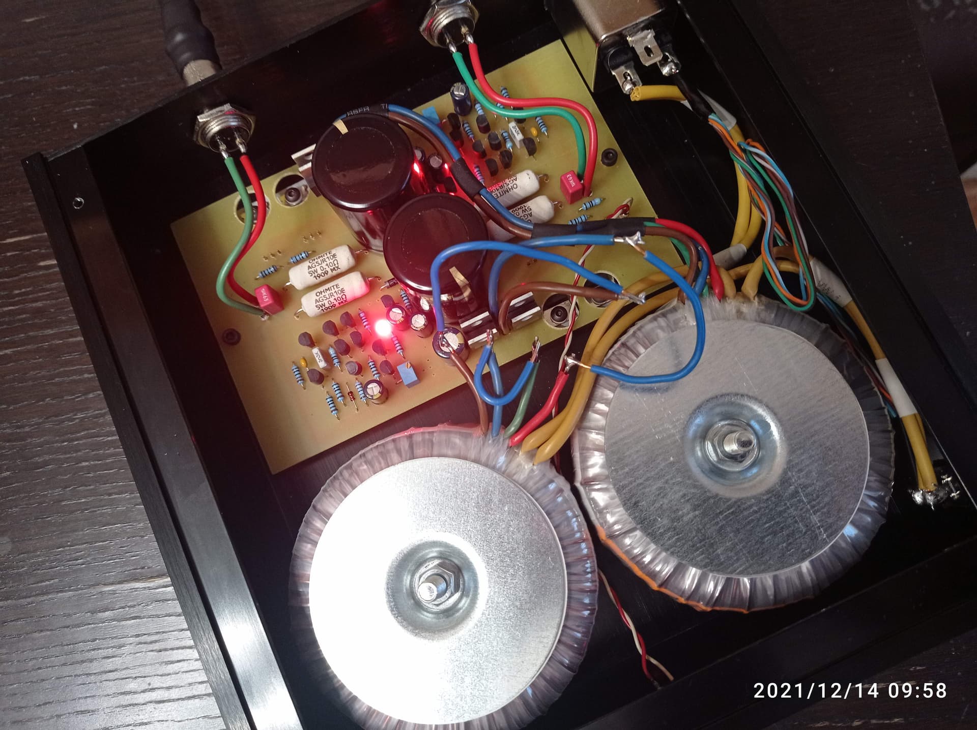

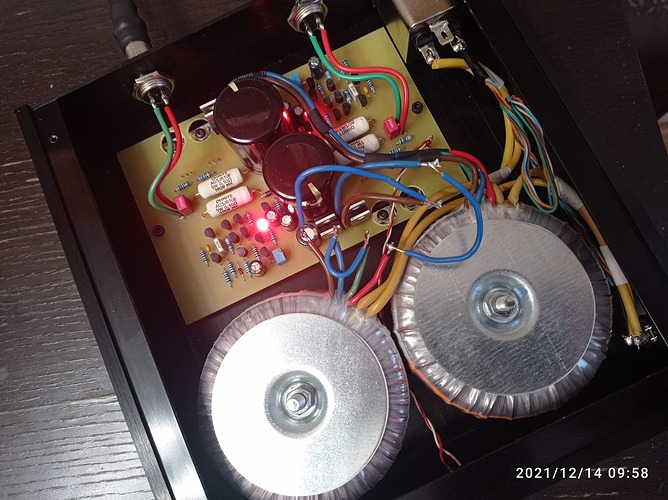

Немного изменил имеющийся в наличии ЛБП от SanderZ, который изначально был выполнен как фактически два блока питания в одном корпусе с двумя трансформаторами Talema по 80VA и с двумя вторичками 10V@4A в каждом. Работал этот блок питания на напряжении 2х5V, от одного канала питался ЦАП NAD D1050 (а он очень прожорлив), а от другого малиношляпа. Вторичные обмотки трансформаторов были включены параллельно для увеличения мощности. Ввиду того, что приехал новый ЦАП M2Tech Young DSD MKIII, требующий питания 15V@2,5А, пришлось немного перекрутить схему ЛБП, а именно переключить вторичные обмотки трансформатора одного из каналов в последовательный режим, тем самым увеличив АС напряжение выхода до 23V, соответственно подстроив выход на 15,2V DC. Затем проверил БП под нагрузкой 8 Ом, ток примерно 1,9А - простояло так полчаса, нагрева не замечено, вони тоже, напряжение под нагрузкой стабильно 15,15V. Подключил к ЦАПу, вроде работает)))
Было так:
Стало так:

Из чего перепилен этот чудесный линоровский 1084?

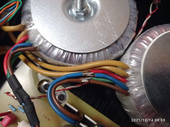

Смущает меня пайка на переднем плани и в «было» и в «стало». Так не делают для аудио. Да и просто не делают тоже
Это макетная пайка “для пробы”, потом естественно все было перепаяно и заизолировано на постоянку. Но, спасибо, что переживаете за нас, паяльщиков грешных :innocent:
А по поводу как делают для аудио, так это не ко мне. Но сразу видно, что Вы специалист в пайке!
Нет, я не специалист, в пайке, но мне просто мзвестно, что цель пайки совсем не в том, чтобы массой припоя соединить два контакта. Как раз наоборот, контакты должны быть прижаты друг к другу и в таком состоянии зафиксированы припоем. А иначе вы слушаете ваше устройство со вставленным в разрыв проводников массивным элементом из припоя, что как говориться не способствует верным выводам, да и вообще ничему не способствует.
Как теперь жить после этого?
Принять к сведению и жить долго и счастливо )
