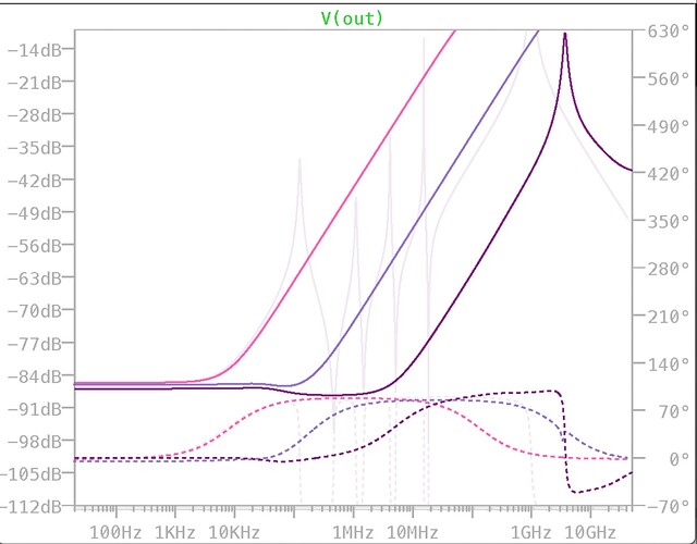

Конечно.Антирезонанс двух малоимпедансных емкостей - дико неприятная вещь, дающая специфическое цифровое звучание. И каждому аппарату свое - в зависимости от подхода к ёмкостному бутербродингу.
Вот типичная «хорошая!) картинка запараллеленых емкостей, стоящих после длинного кабеля питания.
Вертикальные выбросы это антирезонанс, дающий «свисты»

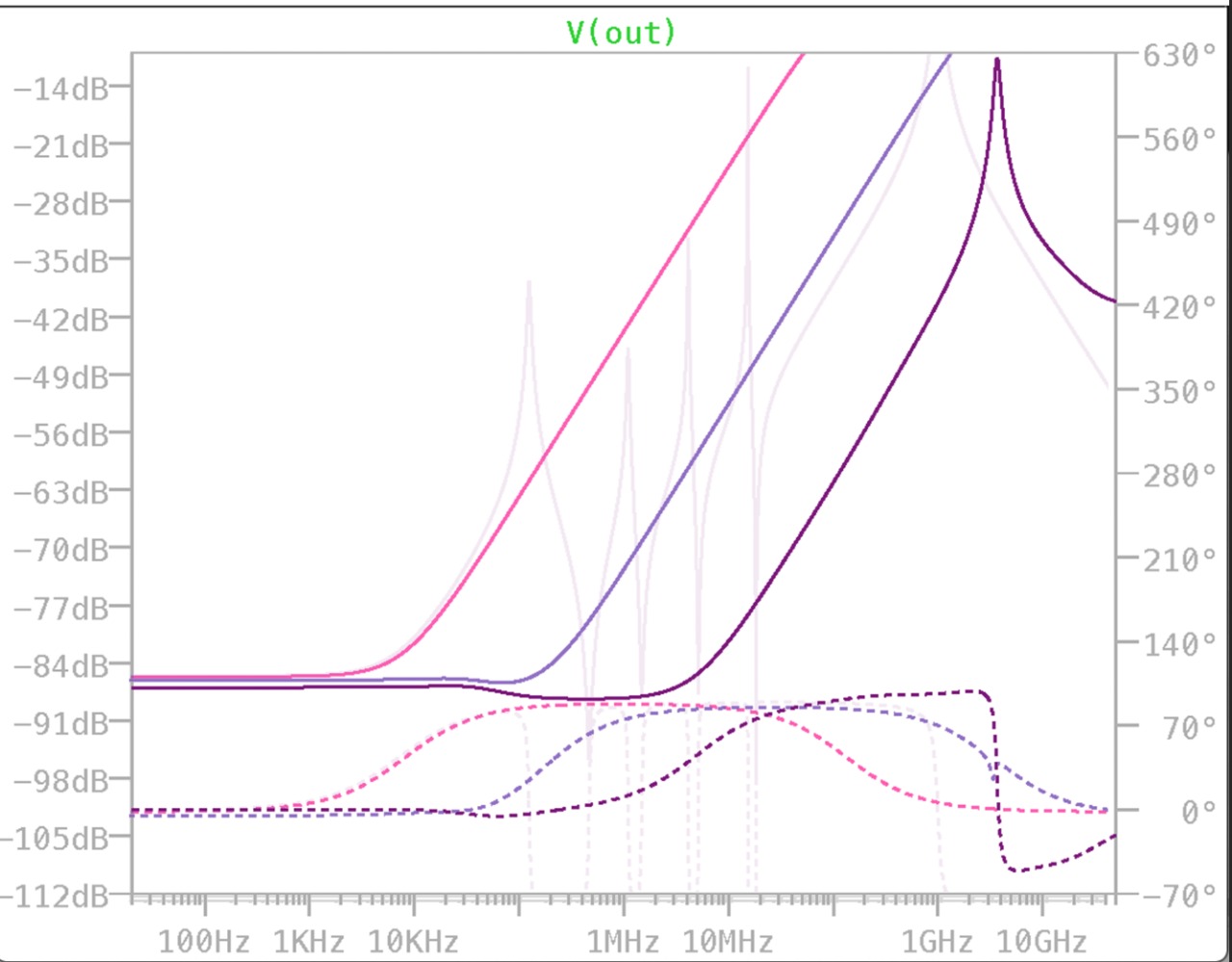

Тут примерно тотже случай бутерброда (бледно фиолетовый)
Рядом картинка просто мегабыстрого стаба, стоящего вплотную к нагрузке, у которого условно ровный импеданс без звонов (насыщенно-фиолетовый - средний график)
Бордовый график справа - это то что не встречается в природе, (зато встречается в спайсе!) - когда нет вообще никакой индуктивности между стабилизатором и нагрузкой.
Т.е. во всех 3-х вариантах он присутствует, просто частота начала этого антирезонанса начинается с более высоких частот.
Что еще следует из этого графика? Сергей, разжуй уж до конца.
О чем речь?
Все верно. Если импеданс стабилизатора по отношению к нагрузке (то есть с учетом подводящих проводов) ниже импеданса емкости, то он фактически «сьедает» антирезонансы
И в таком случае сводятся на нет ещё и другие звуковые эффекты этой емкости, вызванные диссипацией и абсорбцией например.
Простым языком. Если стаб быстрый и провода ему не мешают, то работает стаб, а не емкость. И чудным образом панс фц превращается в роскошно звучащий конденсатор, а разница между разными типами емкости по звуку резко снижается. Начинает нормально звучать дешевая керамика и тд.
