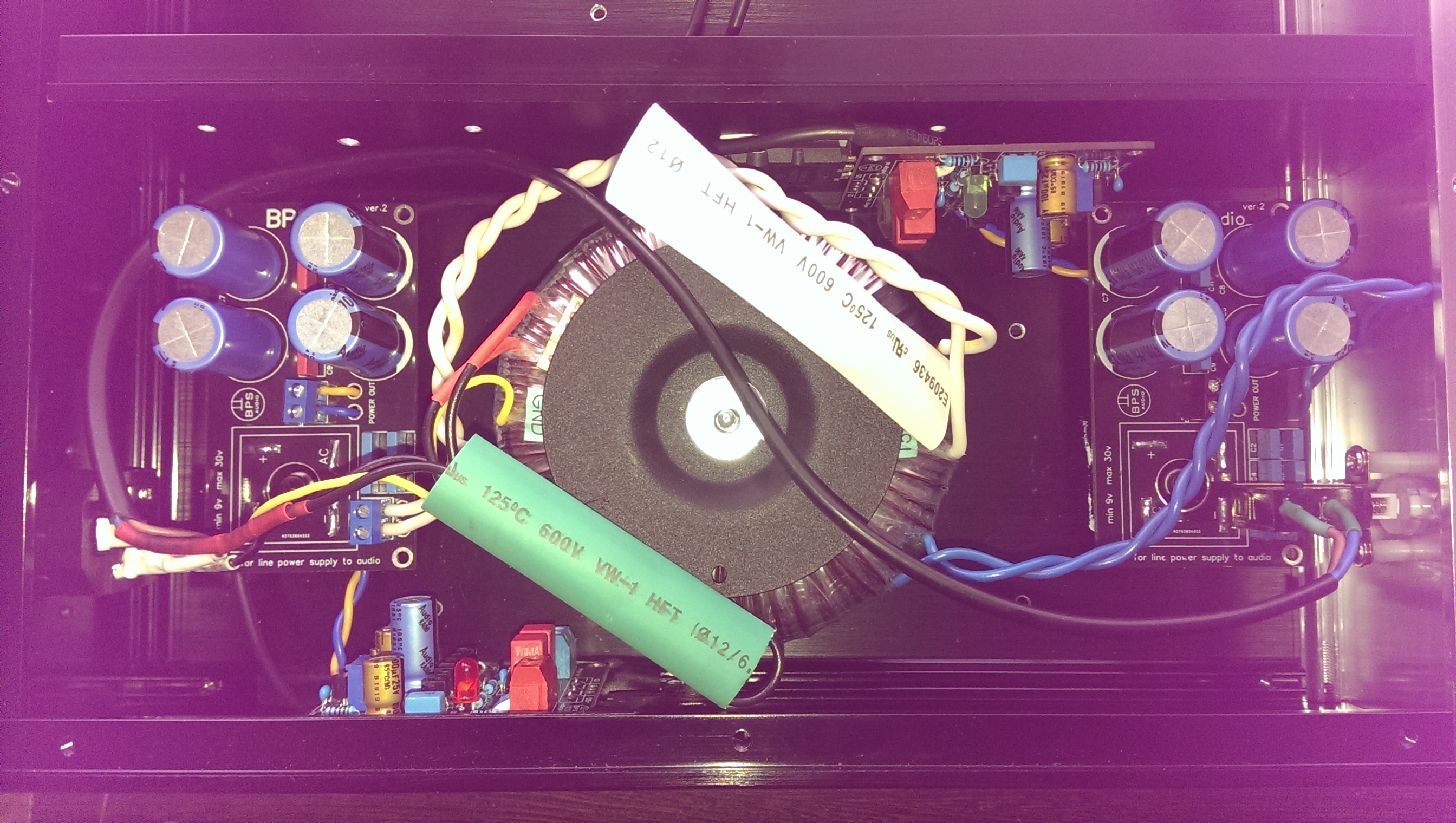

Хочу рассказать об этом линейном блоке питания, как принято стало говорить от Дмитрия Профиль - shef824 - DA Stereo.
Точнее на фото их 2 штуки, плюс могучий тор, раскинул свои провода.
Один подключен к USBRidge Signature Player настроен на 5 вольт, второй питает звуковую карту Lisk Audio, состоящую из цифровой и аналоговой частей, настроен на 12 вольт. Плеер потребляет до 3А, карты около 0,8А. До этого пробовал в качестве питания обычные импульсные блоки питания, затем IFI Audio Ipower. Скажем так, iFi немного лучше. На аккумуляторном варианте звук показался мертвым.
Купил ЛБП на второй сигме, вот ту я проникся, большое количество нюансов, сцена преобразилась, прям приятнее стало слушать.
С покупкой Signature Player задумался и о его чистом питании, хотя как пишут индусы там сделано все по этой части. Но это не для нас. Обратился к Дмитрию Профиль - shef824 - DA Stereo. В это время у него был вариант (Линейные блоки питания. Что, где, почём, отзывы пользователей, слухи и факты.), но он убедил меня подождать его следующую разработку, которая стала еще более малошумная и имеет термостабильность, т е схема абсолютно не боится перепада температуры. Дождавшись завершения проекта а потом и посылки закрепил все в алюминиевый корпус. Каждый источник состоит из двух отлично изготовленных плат с набором качественных деталей. Одну с диодным мостом закрепил через термопасту, вторую через керамическую прокладку, которая была в комплекте и термопасту. По моему все получилось очень даже ничего! Да, тор пришел на 230вольт, так что подгуживаний нет вовсе.
Звук! Звук получил дополнительную точность инструментов, вокал стал более естественным. Комната заполнилась микронюансами. В общем вопрос по питанию своих элементов закрыл полностью.
Дмитрию Профиль - shef824 - DA Stereo выражаю свою благодарность и желаю в дальнейшем успехов и новых побед!

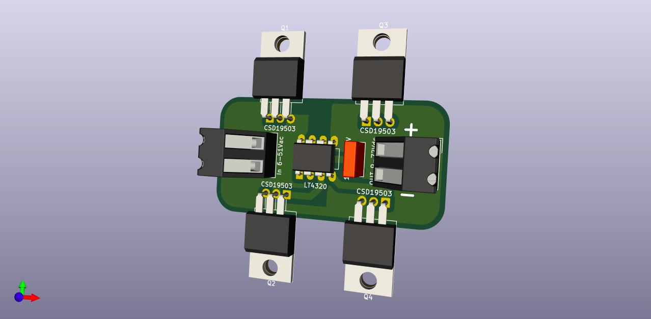

Последние новости по ЛБП с просторов интернета.
Мы тут немного отстали от трендов, а в зарубежном интернете помимо суперконденсаторов уже вовсю распробовали LT4320.
Немного ссылочек про DIY:
- тут обсуждают и собирают идеальный мост на lt4320 goldenreference low voltage (head-case.org)
- тут аналогично, но уже собрали ideal bridge rectifier (diyaudio.com) купить можно здесь evotronix.eu 29€ за мост и 39€ доставка
- немцы тоже не отстают и вовсю тюнят китайский s11 идеальным мостом поиск по lt4320 (aktives-hoeren.de)
- Усилителям тоже досталось, вот например почти готовое решение блока питания Smooth Like Butter (diyaudio.com) купить можно здесь etsy.com
- Готовые решения на суперкондерах помимо Ian Canada - форум подсказал, что в сообщении 2759 уже упоминали.
- а вот БП на “максималках” LT4320 + 10x LT3045 от mpaudio.net за 199€
- еще разные платы analogdesign1234
Отзывы про использование LT4320 везде исключительно положительные. Теперь обсуждают звук транзисторов

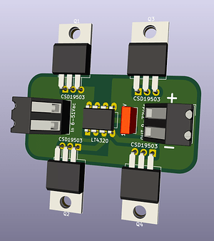

Для любителей поэкспериментировать заказал на OSH Park вот такие платки (9шт), любезно предоставленные в открытый доступ дядечкой из Evotronix, как приедут могу поделиться. Можно будет прокачать почти любой БП с регулятором.
В баре, насколько я понял, только @nasa.gov как раз использует LT4320 в своих БП.
С LT4320 я начинал свои эксперименты пару лет назад. Трусов давно уже делает выпрямители на них в своих усилителях.
