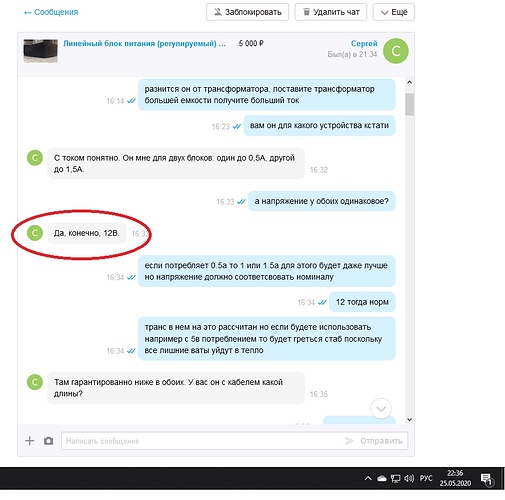

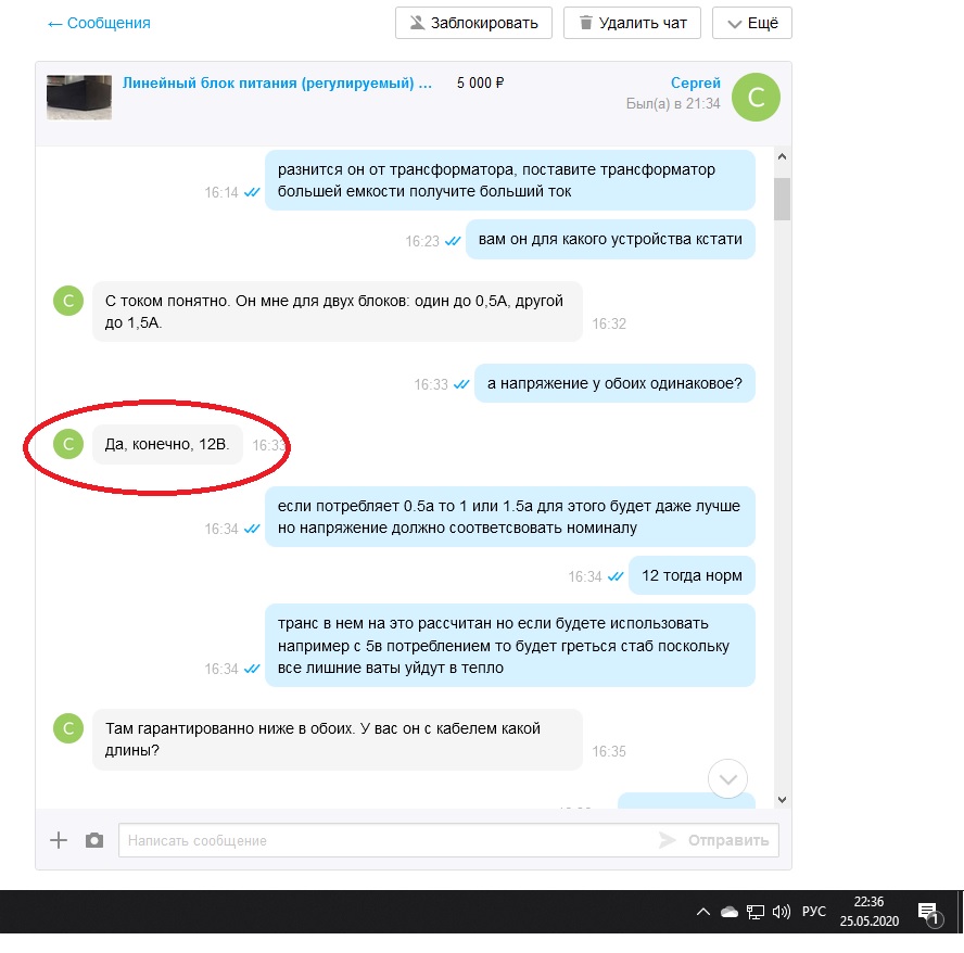

Ну и эпик конечно были заявленные параметры 5В 3А, которых там близко не было, а был перегрев от 5В 0.6А до 110градусов из-за огромного падения напряжения и мизерного для такого рассеиваемой мощности радиатора. То есть был продан БП, в котором можно накрутить от 2 до 20 вольт, но нормально он может работать 12-15В.
Только грелся он не от того, что трансформатор мощный, непонимание так и осталось…
вы все же еще раз прочтите объявление. я вам говорил что плата в блоке питания может регулировать напряжение от 1,5 до 25 или 30в не помню уже, но это зависит наверное от переменного напряжения которое подается на плату. ну сами посудите как может быть выходное линейное напряжение 15в 3а или 5в 3а если стоит трансформатор 2х15в 1,5а ну как? когда вы это поняли и вам посоветовали между прочим тут, поменять трансформатор, выбрав более слабый , поскольку остаточные ваты конвертируются в тепло, вы сказали мне об этом и я не стал протестовать, я заказал трансформатор на 9в 2,5а с 2 вторичными обмотками как вы меня просили, и опять не угодил. ехать вам пришлось потому что изначально вы не знали какой именно трансформатор вам подойдет. что там в блоке болталось я так и не понял, мастер сажал крепления пластиковые на клей , в эти крепления вкручивается винт от платы , именно так я захотел, мне не хотелось чтобы внизу блока были еще 8 доп дырок только для того чтобы плата была намертво зафиксирована, она и с помощью своих креплений достаточно нормально сидит и учитывая еще крепкие провода от трансформатора фиксируется нормально, вы же не собираетесь им жонглировать прости господи.
Платы ещё оказались разные, а на фотке были одинаковые, и детали на них тоже разные. Опять же спасибо, приехал, поменяли.
Вы продолжаете путать Ватты и Вольты.
поймите мы уже обсуждали с вами неск дней это, прежде чем что либо купить, заказать, сделать-я сначала поинтересуюсь у знающих людей. вот у меня 2 цапа, один вышеуказанный m2 tech young у него потребление на корпусе написано 15-18в 1 а, я даю мастеру задание что нужно такое потребление, он мне говорит -заказывай трансофрматор с запасом но не оч большим 18в 2а вполне подойдет, а учитывая что производитель всегда пишет на устройствах потребляемый ток с запасом, сгодится и на 1а, я так и сделал и ничего у меня не грелось в режиме а слушаю я муз практичски укак приду с работы и до момента пока не пойду спать. другой цап китаец smsl m8a там питание на 5в 1а вот стоит точно такая же плата как у вас ну не знаю мне приложить руку к радиатору и видео снять? я же предлагал вам посмотреть как у меня все это работает, да там стоит транс на 12в и радиатор едва теплый, я потом поставил на 9 и он стал вообще холодным. его у меня купили и блок и цап, отзыв есть на авито, человек пользуется уже 2й мес, может и он и я глухие и вы улавливаете какой то особый звук не знаю, но наверное он есть в блоках питания за 35тыс все таки, точно пойду закажу сейчас у местных мастеров)))
так у вас и потребление 2 устройств же вы говорили разное, желание покупателя для меня всегда в приоритете , мне не жалко могу поменять, благо пока мне их собирали я там на эти платы насмотрелся дай боже. они же каждые выдают определенное напряжение и ток , на фото я не могу разместить все блоки, и я спрашивал вас о том какое напряжение у вас потребляет устройство, при этом дело вовсе не в платах. я отлично знаю что такое ваты и что такое вольты и даже что такое вольтамперы. при этом я такой же покупатель как и вы, только я сначала более скурпулезно подхожу к вопросу что да как, и да на форуме как уже говорил мне не стыдно спросить. От той платы в прошлом году пришлось отказаться хотя там использовался более дорогой ничикон какой то золотой но звучание у него было не оч , а вот когда я заказл эти платы звук действительно поменялся координально, и все это за 5 тыс или 10 с двойным питанием
ну поскольку вы говорили что будете использовать один транс чтобы питать 2 устройства, а я вам говорил про гальваническую развязку и что это неправильно, я подумал что человек все же владеет информацией и знает как отрегулировать напряжение на подстрочном резисторе. Да я вам по тел подсказал как оно регулируется , что не так? Кроме того, я вам предложил привезти его, я сам смогу выставить если вы не можете.
может все же наоборот? или вы опять путаете ?
я в переписке с вами так и не понял какое вам напряжение нужно? в итоге после получения вы мне написали что померили напряжение там было 4.9в. так все же 12 или 5? и опять же регулировать напряжение не сложно, мастер когда мне собирал, один раз показал как это делать я понял, для человека который дружит с техникой , а именно таким вы себя позиционировали в переписке, я подумал что это не сложно.Мог перепутать блоки ну напряжение же отрегулировать не сложно. Может вам потом др напряжение понадобится, это все равно что вы предъявляете претензию продавцу который вам продал приемник на котором вместо русского радио выставлен шансон, ну ручку же покрутить можно))
насчет платы, да она крепится на пластиковые держатели снизу, и с торцов вплотную прилегает радиатором к корпусу, многие даже крепят с помощью винта радиатор к корпусу чтобы он вовсе не грелся. как его еще нужно закрепить. при закрытой крышке он же сидит в корпусе намертво, по крайней мере когда я открывал смотрел все было именно так. Что там за царапины кстати на корпусе? вам сдек его доставлял почему не указали при получении? Корпус заказывался на али, они крепкие но покраска желает лучшего, а тут впечатление как будто курьер сдека его по асфальту возил.
