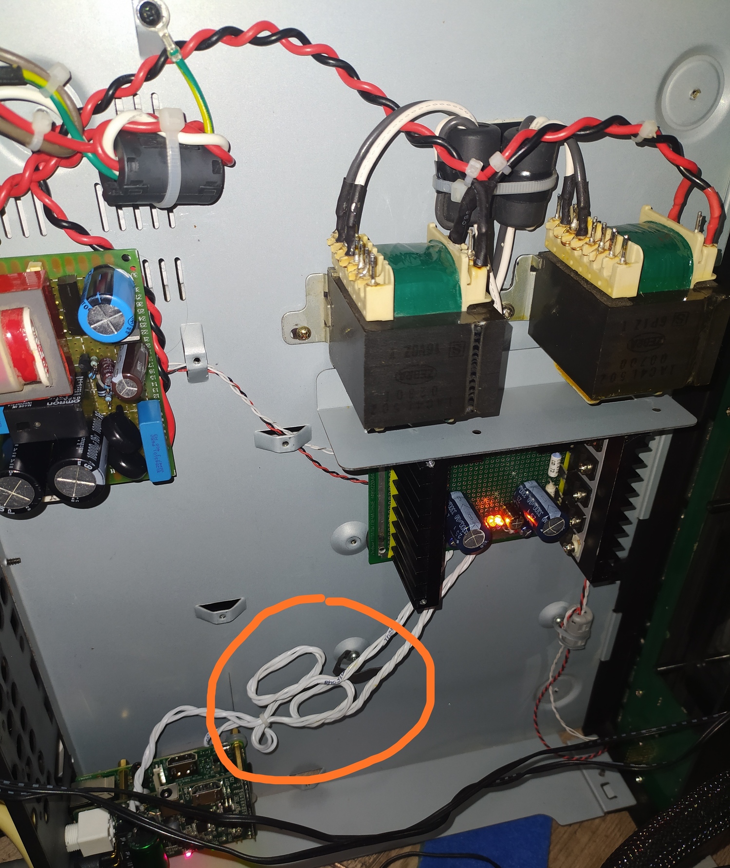

На нижнем фото бесполезный фильтр, так как источник питания не импульсный, а трансформаторный.
Фу. На фото источник питания ПЕРЕМЕННОГО тока. Очень даже импульсный - импульсы 100 гц (50 периодов) А фильтр там сетевого мусора плюс фильтр постоянки, что очень даже полезно, хоть и реализован поганенько.
И все импульсные БП - трансформаторные!
Наконец то руки дошли. Снимал и обратно ставил ферриты, те что на фото:

Советую почитать про ИИП, электромагнитные помехи, их возникновение и меры по их нераспространению.
В свою очередь тогда встречный вопрос – от диодов нет импульсов? (особенно, если нагрузка сильнотоковая).
1.Смотря от каких и смотря где.
2. Эти помехи от переключения легко давяться.
Помеха от переключения (и частично вызванная зарядом дальнейшего электролита) – может “прогуляться” не только в сторону потребителя, но и в сторону обратную?
И, кстати, по поводу легко – если б так легко, то не мучались бы столько с подбором звучания диодов (точнее, итогового влияния на звучание). Обычным шунтом параллельно диоду, она не давится в ноль, а растягивается по времени. (закон сохранения энергии). Плюс к этому, больше поставишь кондёр в шунт – больше пролезет ВЧ-помех из самой сети питания через эти кондёры.
Ну а некоторые разработчики – до сих пор ламповые предпочитают, кенотроны то бишь, как-раз из-за особенностей диодов. И за итоговый звук их изделия покупаются, не смотря на “доисторическое старьё”
В нормальной конструкции нет. Все это байки задуманны исключительно с маркетинговой целью.
Вентиляция там больше для красоты, если только транс недомотан или магнотопровод с деффектом и греется, соответственно, а для входного стабилизатора вполне наружней стороны радиатора хватит.
Опять таки если миллиметровым материалом обклеивать, результата будет ноль. Три миллиметра для такого самое то должно быть, но и раскатать хорошо беспорно.
Опять таки нужно убрать только звук транса. Он на стальных стойках прикручен к основанию корпуса без какой-либо виброразвязки. Да и основание из такого же тонкого металла.
Совокупность виброразвязки и вибропоглощающего покрытия должно принести человеку тишину.
