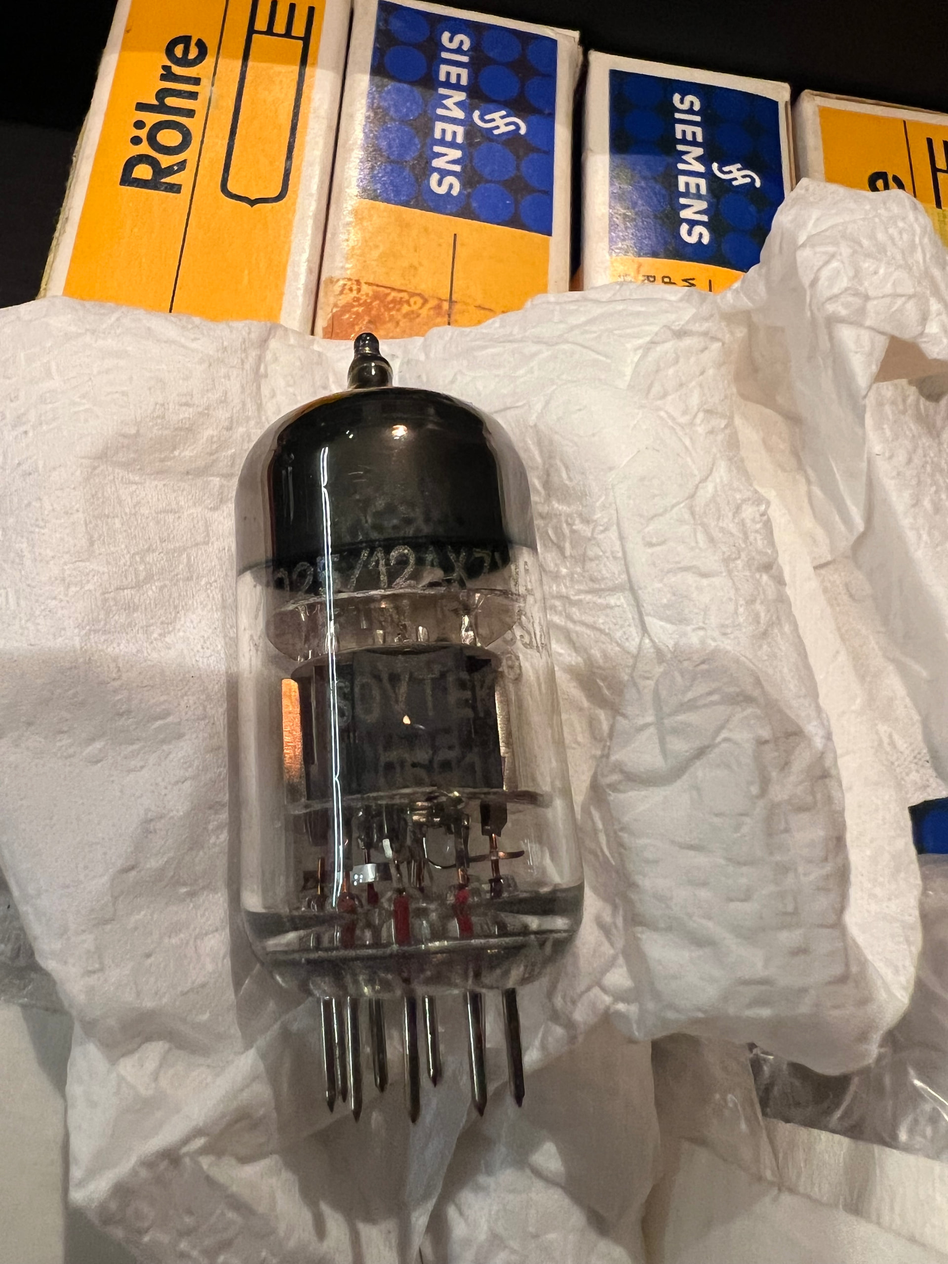

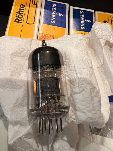

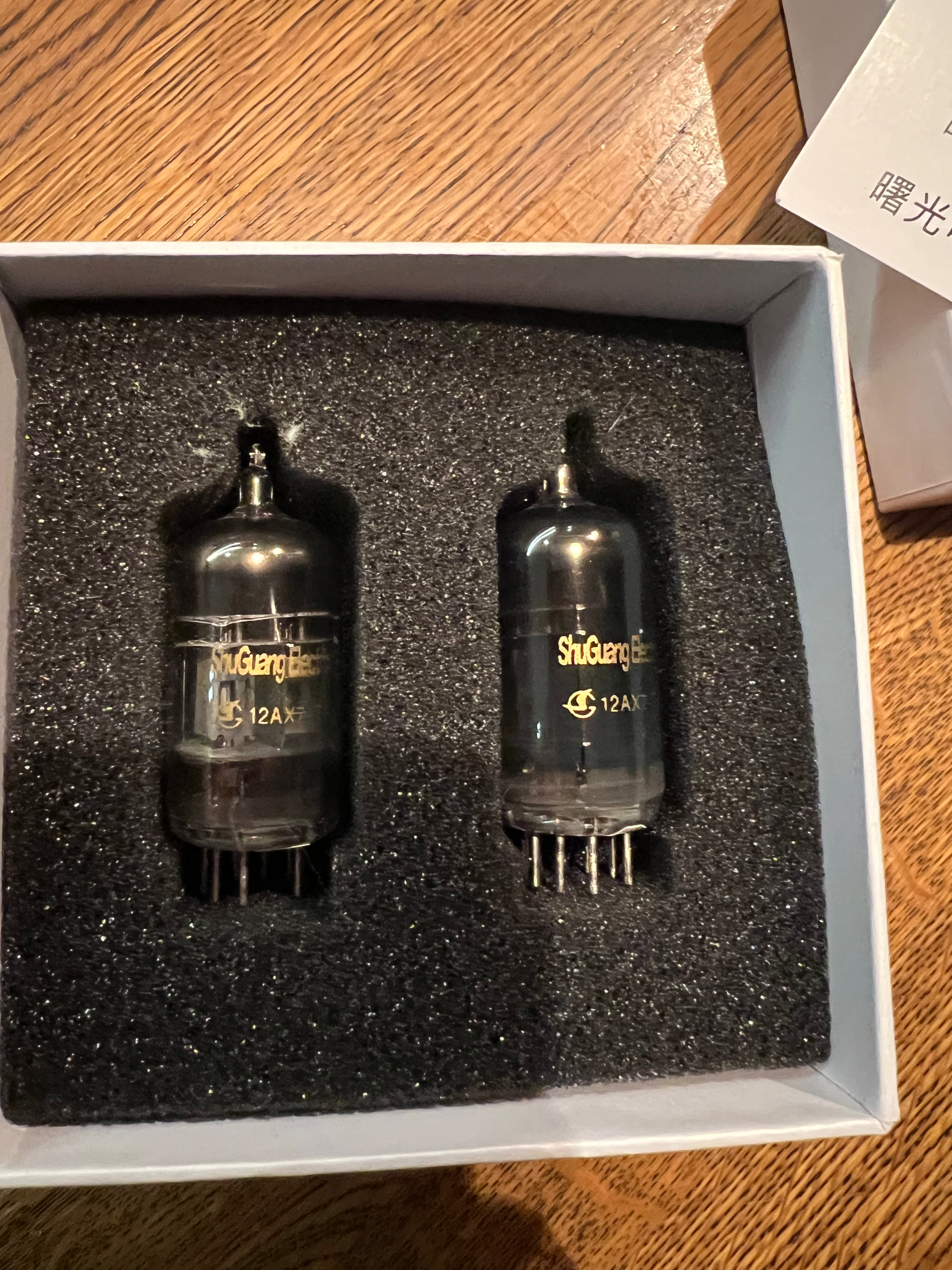

Шуги эт они?

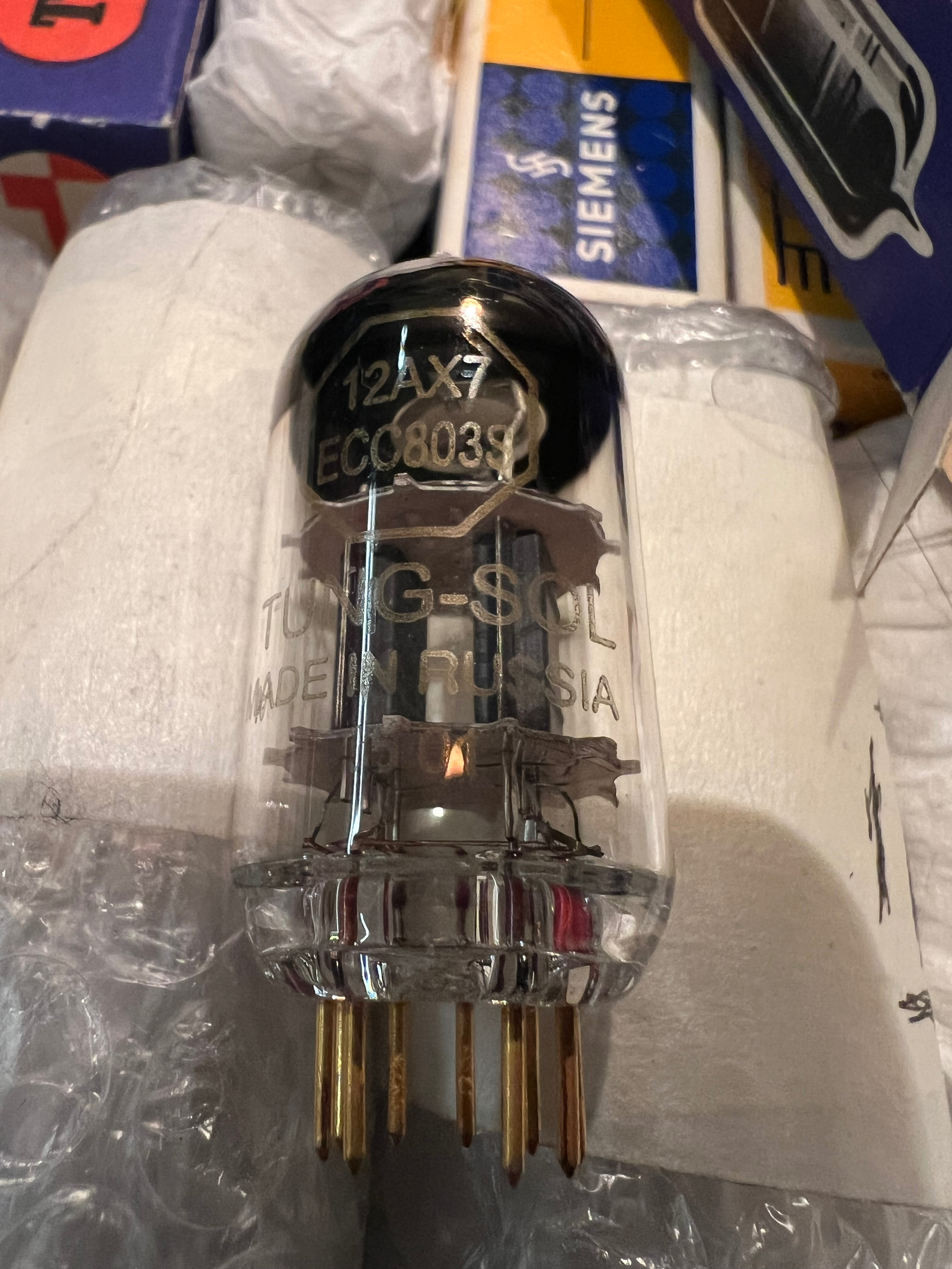

Ещё есть нашенские
Надо эти лампы наверное покатать для начала
это похоже на шуги, но не они.
Вот они: Shuguang Nature Sound 12AX7-T vacuum tube Matched Pair gift Box [Shuguang 12AX7-T] - $72.99 USD
похоже на простую серию - те шуги, которые многие китайские производители в свои усилители стоковыми ставят… с простым принтом и без золотых ног
Ключевое. Я таких, если честно, не встречал вообще. А эти ещё и в “блатной” коробке… Что за зверь - непонятно, но принт как-то доверия не вызывает.
А на заднем плане Siemens же, если 83ья, то вполне хорошая лампа. Чуть суховата по обертонам, на мой вкус, но чистенько играет.
Это не то.
