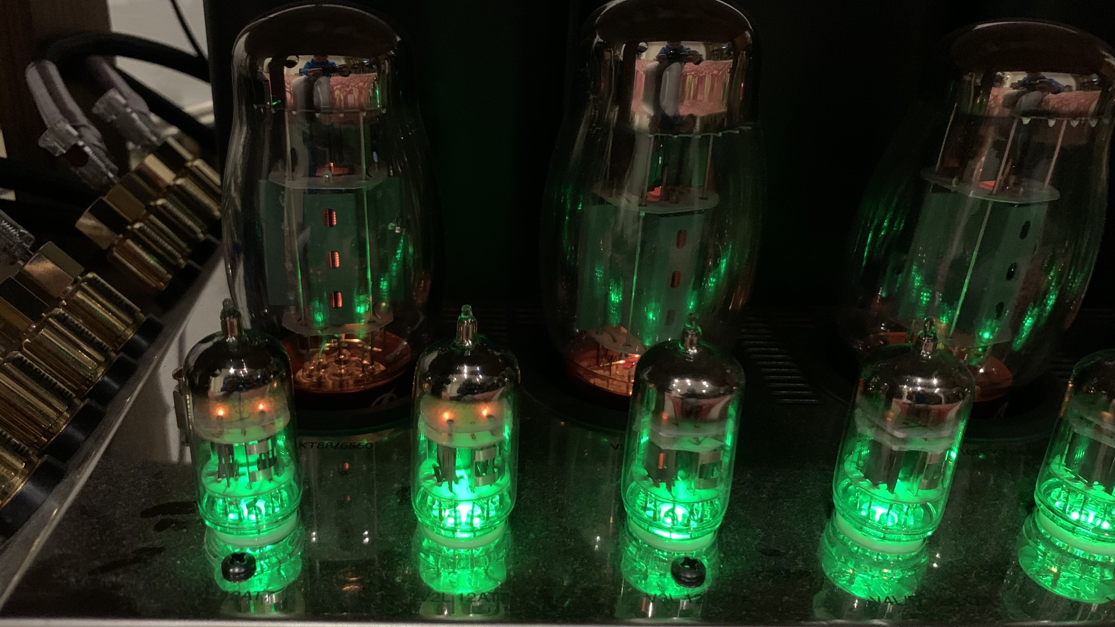

Так и оказалось. Приехали 12AT-7T, всё завелось:
