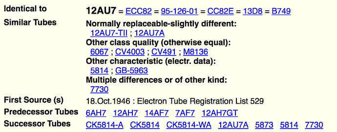

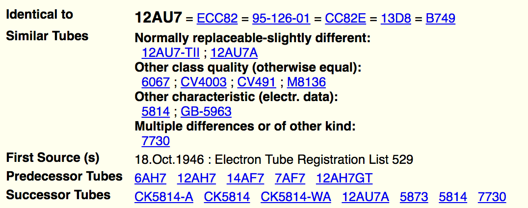

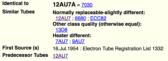

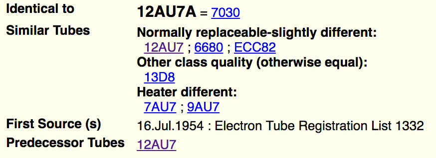

наверн, было уже тут не раз, но не могу найти:
12AU7A (LC20) - это то же самое, что 12AU7A (есс82)? Один в один? И что такое эта “A”?
И что такое (LC20)?
radiomuseum ничего об этом не знает…
Да аналоги, с А возможно “Army” - военная приемка. У меня та, что справа стоит в усилителе - RCA. Нравится :slight_smile:
пасиб, но вот LC20… :thinking:
в контексте ламп встречается только в одном единственном объявлении на ебее
Lc20 - обозначение лампочки по «внутреннему» каталогу производителя техники.
А - лампочка со сниженным уровнем шума и способная работать в «серийных» сокетах. Никакой особой смысловой нагрузки для нас, аудио-пользователей, не несёт. Американские дела…
Еще как несет, конкретно про 12AU7A пишут, что - Improved low-microphonic 12AU7, то есть снижен микрофонный эффект по отношению к предшественнице.
Ерунда… не стоит этому сильно верить
Но не настаиваю, если будете покупать только с «А», то и хорошо
