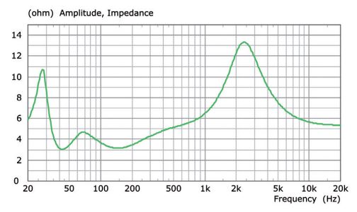

  2. У R3 по паспорту импеданс 8 Ом. График прилагаю. Оставляю в 8 Ом разъемах или имеет смысл попробовать 4 Ом?
    R3
Для лампы это норма в принципе. Трансы могут гудеть. Насчет сопративления - лучше оставьте в 8.

Лучше на 4 Ом. У вас просадка на 45 и 150 Гц до 3 Ом.

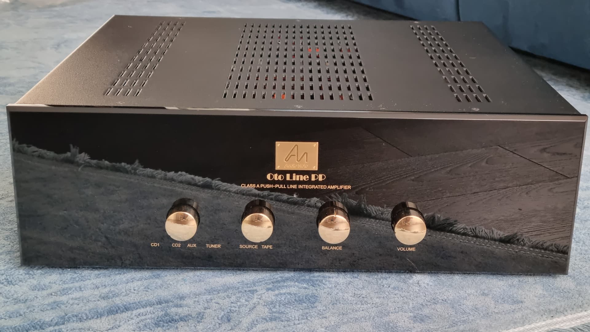

Первое впечатление
Ну что же, удалось приобщиться. Прикоснуться и прислушаться к прекрасному. Класс А, ламповый, теплый.
Внешний вид, конечно, солиден. В мою стойку/подставку ТВ усилитель не влезает ни вдоль, ни поперек. Морда немного торчит. Хотя мордой даже как-то неудобно называть. Скажем, фасад.
По фотографиям мне казалось, что это какой-то китч, но когда установил, подключил, мнение поменялось. Черный с золотом выглядит очень сдержанно, производит впечатление Вещи. Крутилки опять же крутятся с достоинством и уверенными такими щелчками. Lyngdorf мой рядом выглядит как детская игрушка.
В выходные нарисовались планы, поэтому предварительно я послушал хорошо знакомые треки, подключил Audionote, и тут же пришлось уехать без дальнейшего сравнения. Вернулся уже поздно вечером, повозился с настройками (Lyngdorf выступал как источник/ЦАП/пред), чуть послушав на небольшой громкости. В процессе подивился тому, как съежилась сцена. Потом увидел, что настройки сигнала каким-то образом перескочили на “моно”. Решил, что утро вечера мудренее))
На следующий день уже все настроил и приступил к прослушке. Сразу скажу, что вынести какой-то вердикт пока не могу. Какие-то треки мне понравились, какие-то не очень, где-то и мурашки были, а где-то и разочарование.
Что бросается в глаза - во-первых, гораздо меньше деталей в высоких частотах. Там где я раньше слышал щетку, которая касается тарелки и соскальзывает, теперь просто шипение (даже не шелест).
Во-вторых, не такой выразительный женский вокал. Мне кажется, у Лингдорфа какая-то особенная синергия с KEF R3 именно на женском вокале. Очень реалистично и проникновенно звучит. Audionote тоже хорошо звучит, но как-то реализма меньше, не верю и все. То же самое, как мне показалось, касается и оркестра, например, в целом. Масштаб есть, но инструменты не воспринимаются именно инструментами, больше звуками.
Наконец, в-третьих, очень крутое исполнение Dave Brubeck - Take Five. Я никогда не слышал так живо звучащую барабанную установку. Она абсолютно точно стояла у меня в комнате слева от меня, и отчетливо видно, где какая тарелка, и где какой барабан. Ну а справа находился контрабас, которые полностью заполнял басом комнату. Take Five я слушал на множестве разных систем, и Audionote впервые открыл мне его с новой стороны. Очень-очень круто.
Никаких перетыков я пока не делал, решил слушать только OTO, привыкать, и сравнить с Lyngdorf только уже в самом конце. Так что возможно впечатления еще изменятся. Также послушаю мужской вокал, как тут советовали в теме, а также попробую прогнать румкоррекцию. Пока что, на мой взгляд, чистый Lyngdorf с коррекцией все-таки для меня звучит интереснее, чем Lyngdorf + OTO без коррекции.
Также зафиксирую в первом впечатлении, хоть это и небольшой повтор, что новинкой в моей меломанско/аудиофильской жизни (пока не определился) стало гудение, зудение из АС. Особенно проявляется при регуляторе громкости в минимальном или максимальном положении. Вытащил все приборы из розеток в округе (впрочем, кроме холодильника), но это никак не повлияло. Вечером действительно эффект снижается, но не уходит совсем. Не какой-то катастрофическая особенность, но при полной тишине слышно.
