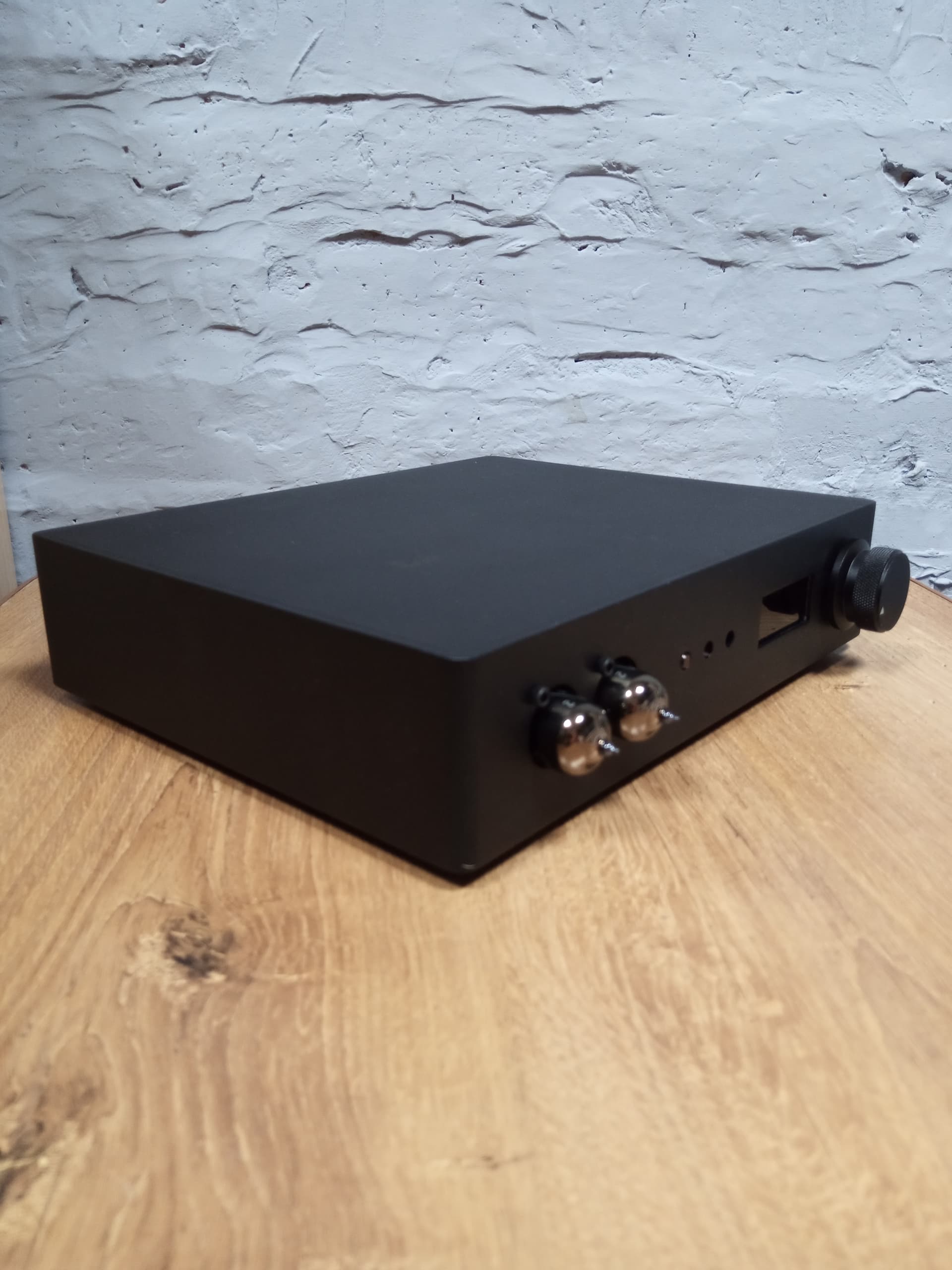

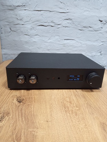

Ламповый DSD ЦАП
Ламповый ЦАП TV -DSD LPF DAC

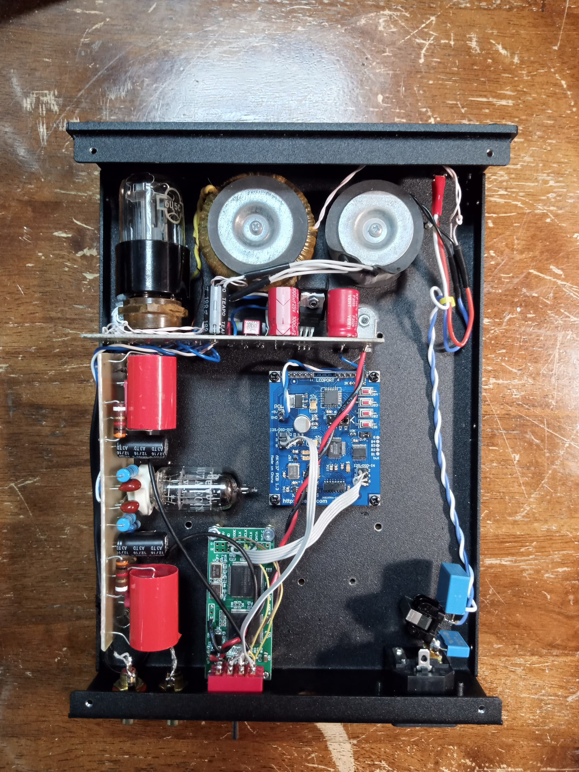

TV-LPF (Thermionic Valves Low-pass Filter) – преобразование DSD потока в аналоговый сигнал по средствам активного фильтра на электронных лампах, собственная оригинальная разработка.
Схема TV-LPF построена на малошумящих высокочастотных триодах с повышенным сроком службы ( > 10000 часов) и представляет из себя несколько разнотипных фильтров в цепях положительной и отрицательной обратной связи, взаимно компенсирующие резонансы и сдвиг фазы, что позволило почти полностью исключить интермодуляционные и динамические искажения, при этом получить на выходе аудио сигнал без следов от шумов квантования.
Кратчайший тракт, а также ряд конструктивных и технологических решений позволяют ЦАП максимально точно отыгрывать любой материал, без намека на цифру, передавать мельчайшие нюансы записи.
Без жанровых предпочтений, и да - это один из немногих ЦАП, которой умеет отыгрывать тяжмет.
ЦАП принимает нативный DSD512 и PCM24/192 через преобразователь PCM - DSD

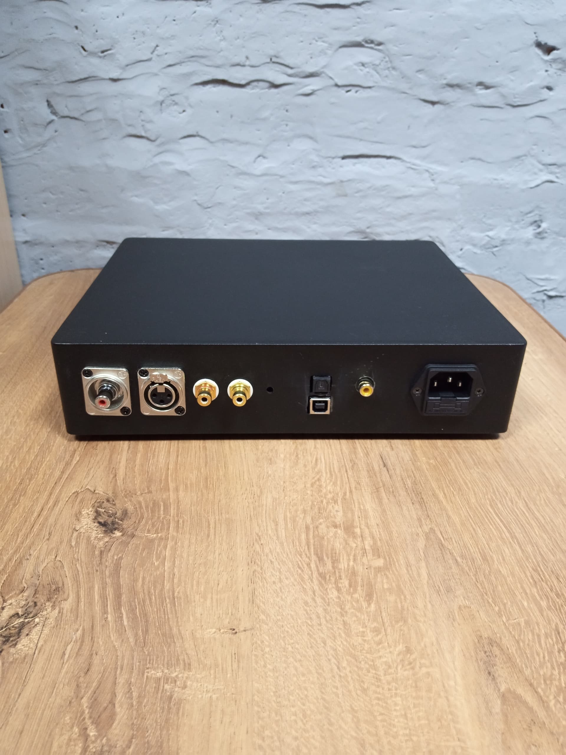

Оснащен интерфейсами: USB (Amanero), ASE, SPDIF и Toslink, переключение с пульта ДУ или кнопки на панели.
Регулируемый уровень выходного сигнала 0-4 В через аттенюатор Никитина.
Цена для бара 110000 руб.
Под заказ доступна версия с сетевым интерфейсом на базе BeagleBone и конвертера DSD’IT
Гарантия 1 год, манибэк 14 дней
Москва
Можно послушать и взять на прослушку.

Если не затруднит, ответьте пожалуйста на несколько вопросов:
1.
Имеется ввиду мах - “до”, т.е. DXD нет?
  1. RCA Spdif два (слева и справа)?
Это маленькая черная кнопка на лицевой панели?
  1. Тур этого цапа не планируете?
  1. По интерфейсу spdif принимает до 24\192, по USB до 32\384
  2. Верно, 2 RCA spdif, возможна установка еще одного коаксиального входа, например bnc
  3. да, маленькая кнопка и она многофункциональная, поддерживает короткие и длинные нажатия, позволяет переключать входа и режимы работы (4 варианта фильтра, отключать подавитель джиттера, выбирать выходную частоту DSD от 2.8 до 11.2), все тоже можно делать с пульта.
  4. В тур скорее всего будет готовиться версия со всеми возможными интерфейсами, со стримером на борту, пока тестируются оптимальные беспроводные интерфейсы.

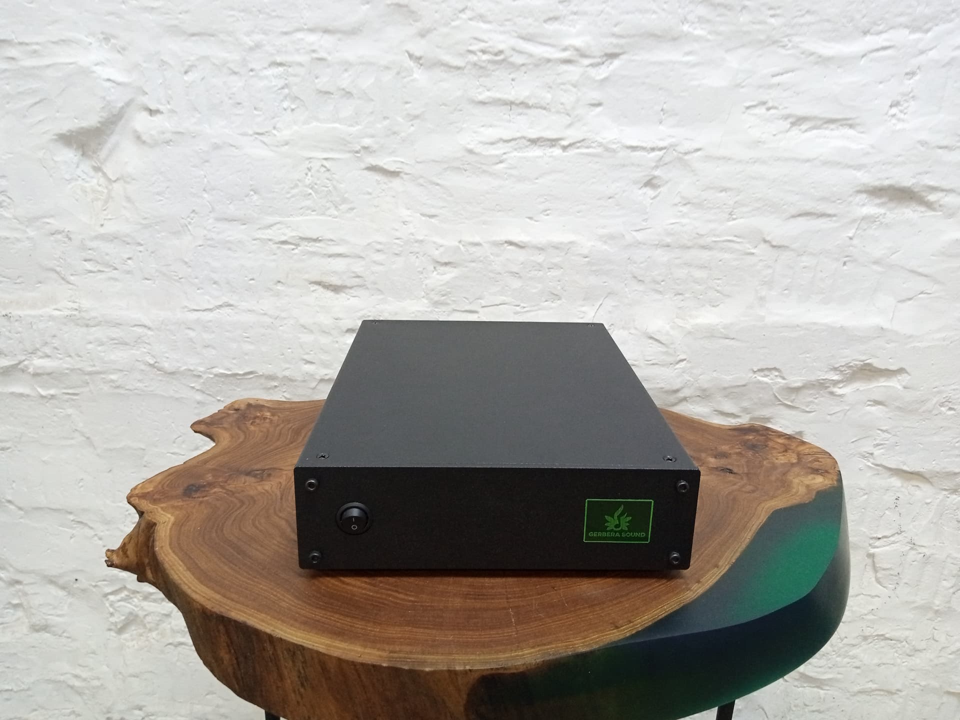

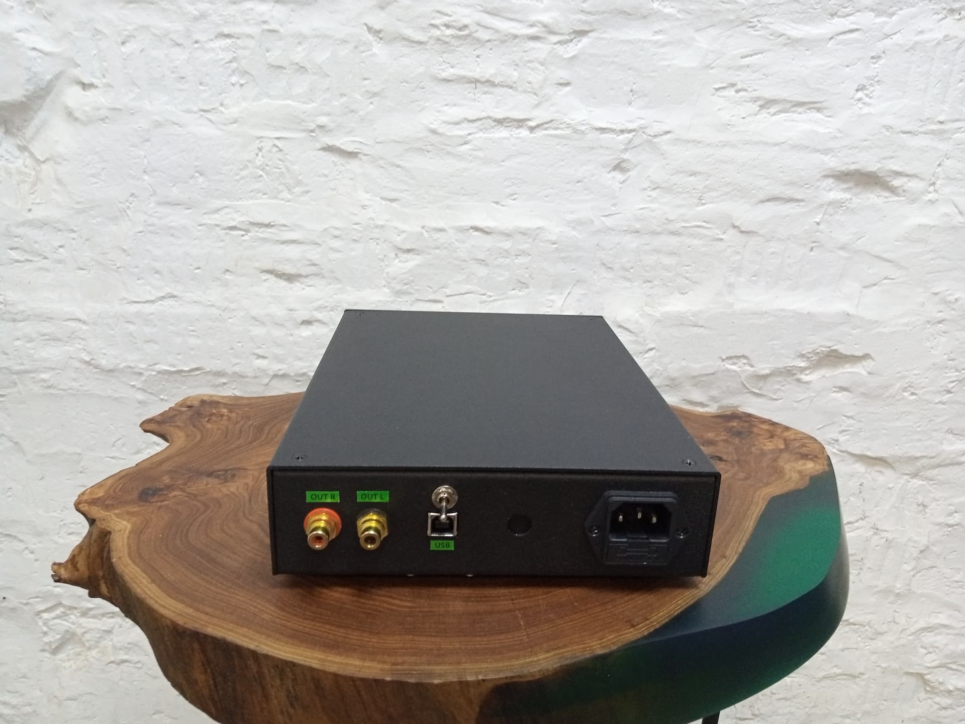

Упрощённая версия ЦАП
На лампе 12au7
Интерфейс только usb Amanero,
возможна установка spdif
Гибридное питание: кенотрон на лампе, диодный мост с цепями подавления фликира в питании Amanero и конвертера pcm-dsd
Ручное переключение режима dsd / pcm
Принимает DSD до 512 в директ режиме, и через аппаратный конвертер PCM до 32/384
По звучание отличается от старший версии в сторону тембристости, напоминает подачу старых мультибитов с параллельным интерфейсом типа pcm53, pcm65, но разрешение также высокое.
Цена для бара 55000 руб.
Здравствуйте! Каким образом происходит преобразование PCM -DSD?
Приветствую!
Аппаратный преобразователь на ak4137
