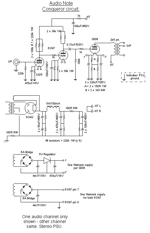

За все АНоты говорить не буду, т к не знаю, а вот в Audio Note Conqueror 6SN7 в двухкаскадном режиме работает. Схема ниже.

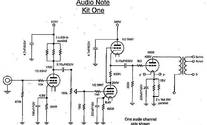

Это не двухкаскадный режим. Это SRPP каскад. Это немножко другое. И такой каскад не всем нравится по звуку. А вот и два каскада:
