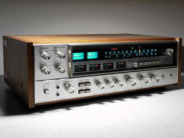

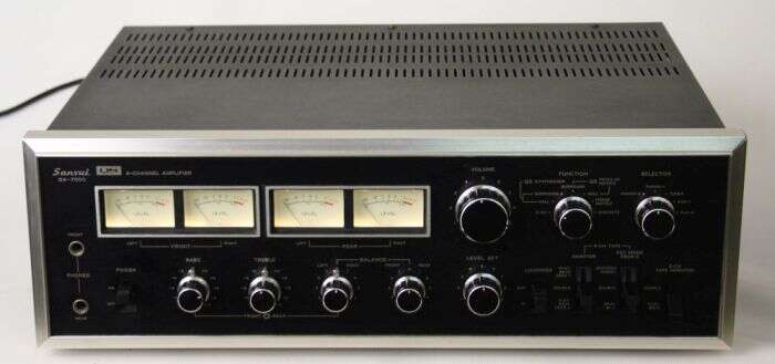

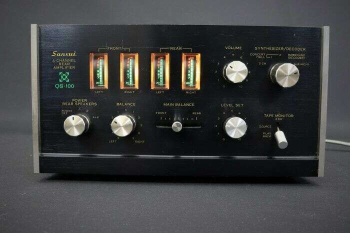

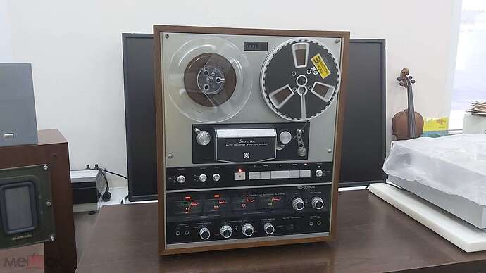

Вопрос на чем это слушать. Из производителей аппаратуры по-моему Sansui больше всех “заморачивалась” по этому поводу.
