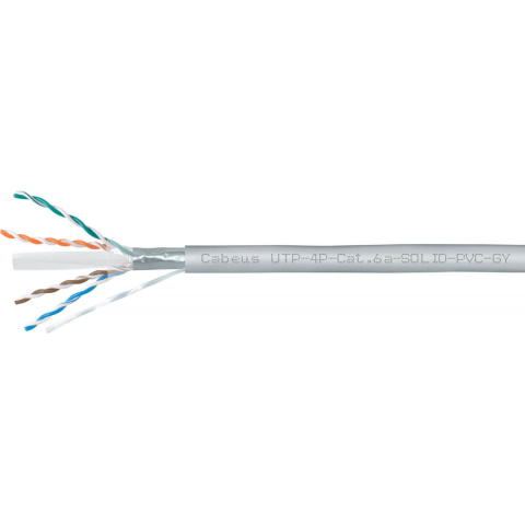

решил ставить неэкранированный 6а, вот такой будет правильным выбором?:
Такое поищите на отрез
На него 25 лет гарантии на сеть давали
И желательно при покупке в нынешних условиях убедиться, что кабель медный путем замера сопротивления бухты.
Уж Легранд точно не нужно, о подделках не слышал за десятка полтора лет. Про его «звук» не знаю
Рассмотрю вариант 6a дешевле этого Cabeus без потери в качестве
Советую все же с рыжей оболочкой LSZH. Цена 62 руб/м неужели пугает ?
