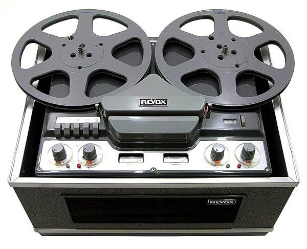

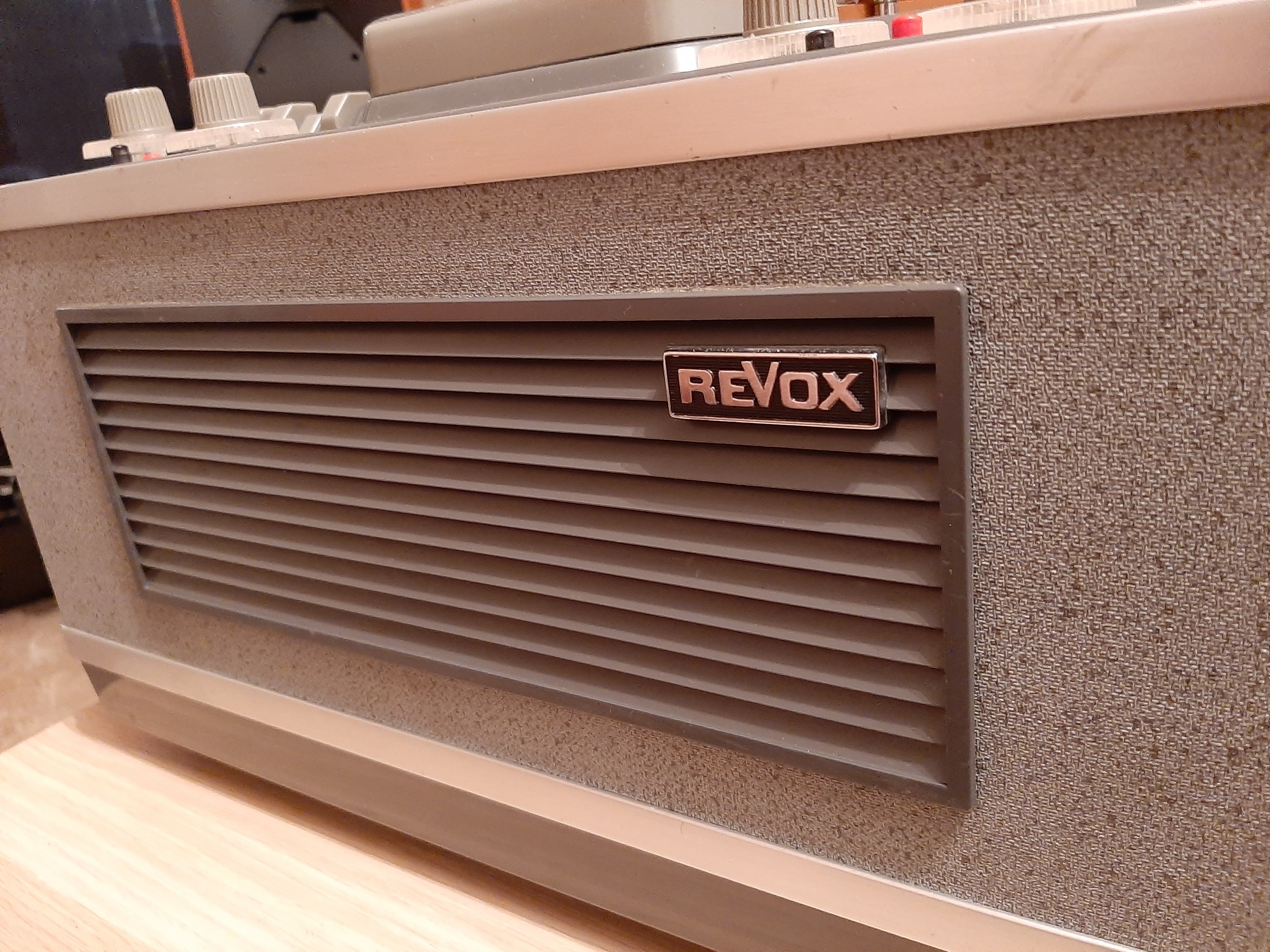

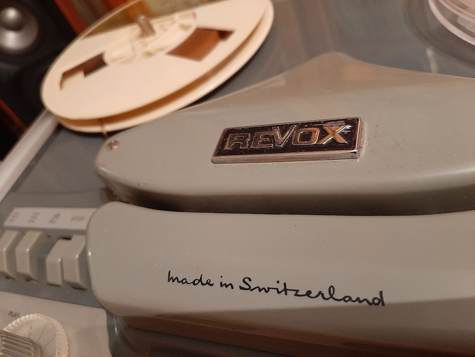

REVOX G36 REEL-TO-REEL TAPE RECORDER (1963)image
Built from 1963 to 1967

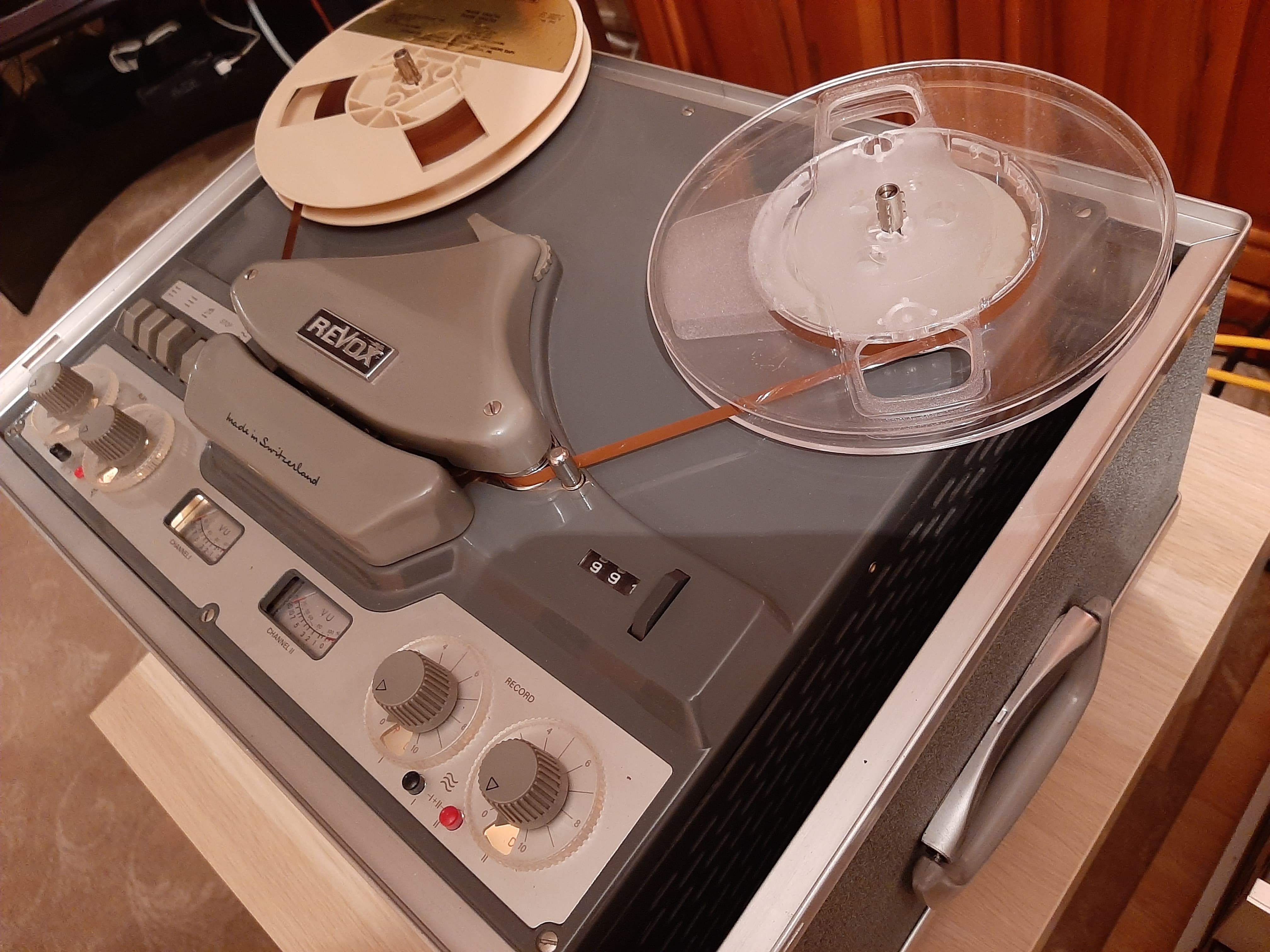

Дмитрий, неспроста выбрал Revox G36 для тура. И чтобы, было понятно, какой аппарат, Вам предстоит тестировать, придется обратится к истории.
Это действительно знаковая модель, и вот, что было опубликовано в официальном релизе Ревокса, после перехода с предыдущей модели F36.
“Полная доработка Revox F36 для получения Revox G36 привела к кульминации и заключительному этапу в разработке магнитофонов с ламповой электроникой. Замена «зеленой серии» на более современную «серо-синюю» была не просто подтяжкой лица. Устройство было увеличено, чтобы его можно было использовать с катушками с лентой размером до 26,5 см (10,5 дюймов). Для работы с катушкой с лентой впервые был использован синхронный двигатель, который гарантировал абсолютную скорость с очень жесткими допусками. С прочным цельным литьем, новый двигатель шпиля вместе с прижимным рычагом и записывающей головкой образуют узел с особенно долговременной стабильностью.В лентопротяжном устройстве бесконтактный фотоэлектрический концевой выключатель ленты был окончательно реализован в последних выпусках G36. Чтобы добиться равномерной намотки ленты при быстрой перемотке, разматывающая катушка была слегка приторможена, за счет встречного натяжения мотора намотки. Электроника усилителя практически не изменилась по сравнению с моделью F36, но за одним важным исключением: в качестве измерителей пиковых программ использовались современные индикаторные приборы с подсветкой, называемые VU meters, что также позволило отказаться от одной лампы. Когда последний Revox G36 сошел с конвейера в Регенсдорфе, Швейцария, в 1967 году, одна из самых успешных серий продукции в истории компании подошла к концу. что также позволило исключить одну лампу.
Revox G36 быстро стал бестселлером как внутри страны, так и за рубежом, и всего через несколько месяцев после выхода на рынок устройство подверглось тщательному анализу со стороны различных организаций по защите прав потребителей. В 1964 году известная североамериканская испытательная лаборатория провела сравнительные испытания с другими магнитофонами того же ценового класса. быть «лучшей покупкой».”
1963 год - как давно это было, мне было всего пять лет, мы переехали в новую квартиру, отец тогда купил холодильник Мир, и новый черно белый телевизор “Старт”. Вот такого уровня техника была, у обычных людей в те годы…
Для чего я все это пишу, чтобы люди понимали, что они взяли на тест не очередной современный ЦАП, а музейный экспонат, который еще и работает, и относится к нему надо, не как Hi-End, аппарату, а как к магнитофону, который доносит нам звуки музыки того времени.
А тем временем, более продвинутой Европе, прогресс двигался семимильными шагами.
Вилли Штудер зарегистрировал брендовое имя Revox в далеком марте 1951 г. а уже в 60-е первая популярная серия 36 была выпущена в количестве 80 000 экземпляров, заняла достойное место в мире хай-фая, но Штудер не стоял на месте. Не случайно буква V в логотипе бренда подразумевала слово Victory. На Studer J37 Битлы уже записали в 1967 великого «Сержанта», студийные машины Вилли Штудера теснили конкурентов не только в Европе, но и в Штатах и Японии.
Хватит истории, все ждут реальных тестов…

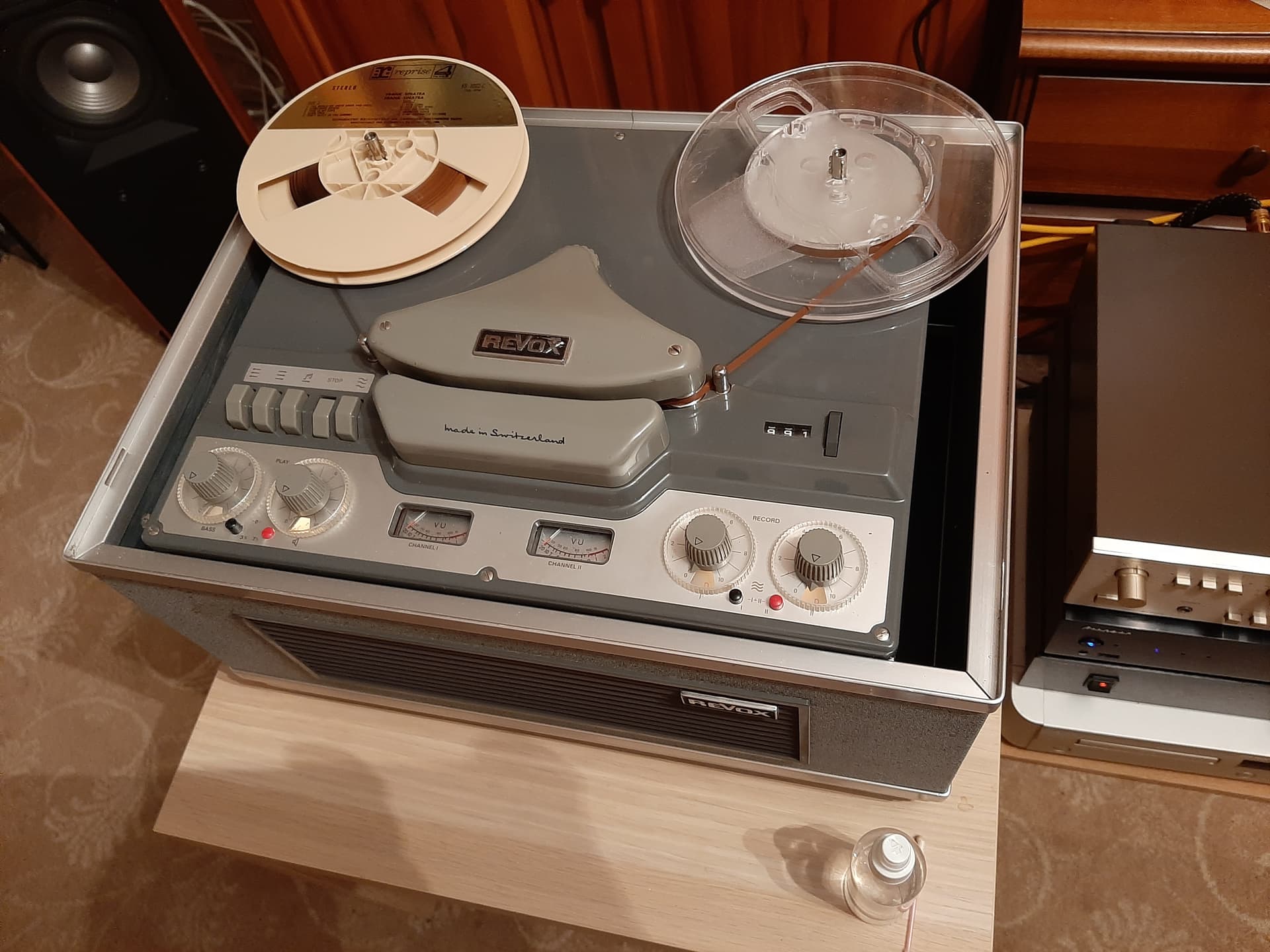

У меня никогда не было катушечных магнитофонов на лампах, хотя я их просто не застал, в середине 70-х готов, почти все аппараты были уже транзисторные.
Но все знают, что у лампы совсем другой звук, поэтому я и записался в тур, послушать и покрутить легенду.

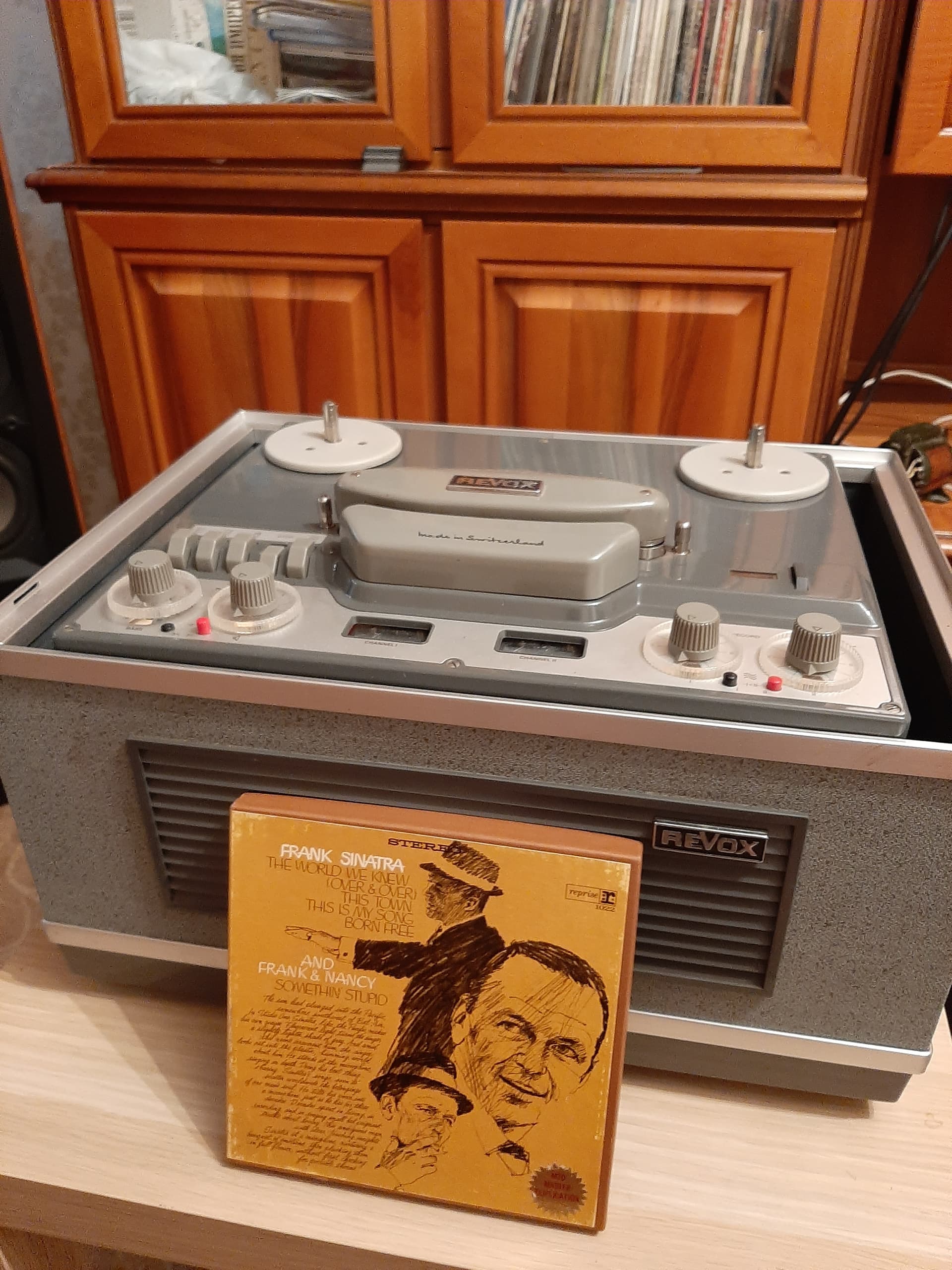

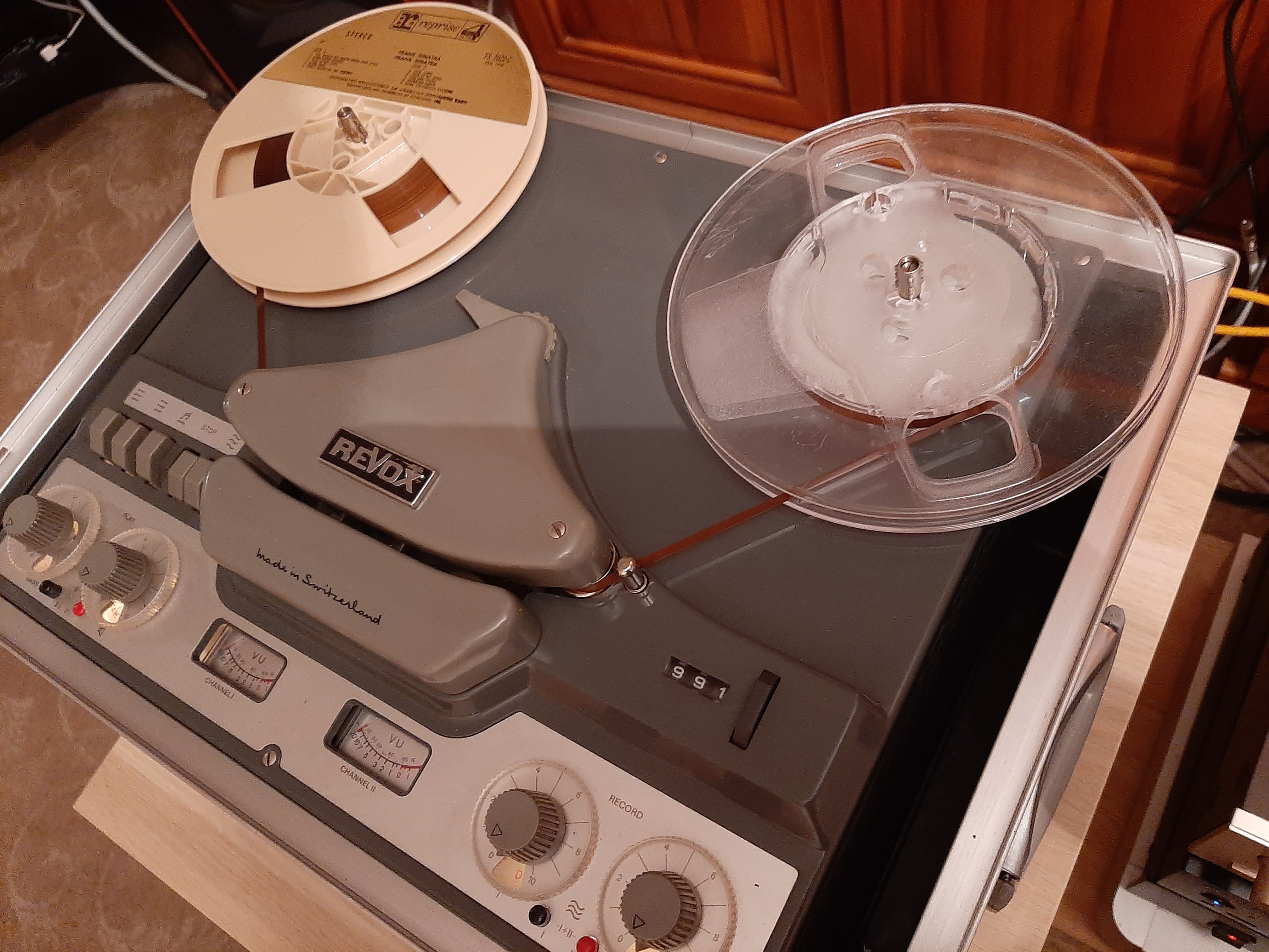

У меня дома с десяток катушечников, и Ростовы 105-С1, и Союзы 110, и Олимп 004, Электроника 004, Akai GX-635D, Akai GX-4000, я их чиню, настраиваю, так что мне есть с чем сравнить.

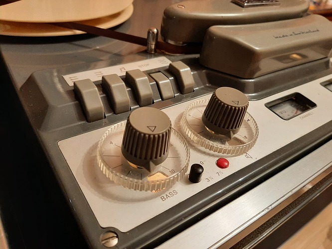

Что удивляет в этом Ревоксе - механически это идеально спроектированный аппарат, удовольствие в использовании, с соленоидами, управляемыми кнопочным управлением, щадящим, в обращением с лентой, очень тихим ходом, плавной и даже высокоскоростной перемоткой, а также функциями безопасности, такими как режимы блокировки, автоматическое торможение в в случае случайного отключения питания переменного тока или обрыва ленты при быстром ветре. Повредить ленту на G-36 практически невозможно.
И главное, что спустя 60 лет все работает, спасибо Андрею, за обслуживание аппарата.

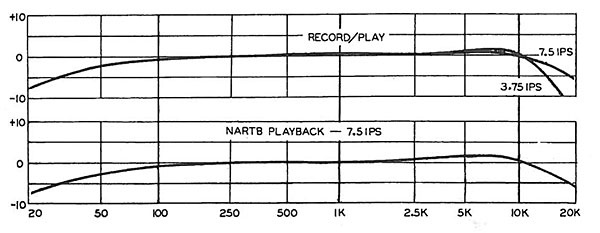

Я не измерял у него, ни детонацию, ни АЧХ, не вижу в этом никакого смыла, правда нашел тесты, но помните, что тогда все аппараты писали ВЧ до 15-16 кГц максимум…

Чтобы аппарат запел, ему надо погреться минут тридцать, и удивляет, что шума от двигателей нет никакого, в отличие от моей, Электроники 004, в которой я поменял уже 5 двигателей, которые при воспроизведении зудят, так, что слушать музыку невозможно…
Перематывает он катушки быстро, даже очень быстро, он ведь заточен на 10 дюймовые катушки, я даже сначала боялся за ленту, но зря, тормоза работают отлично плавно останавливая ленту.

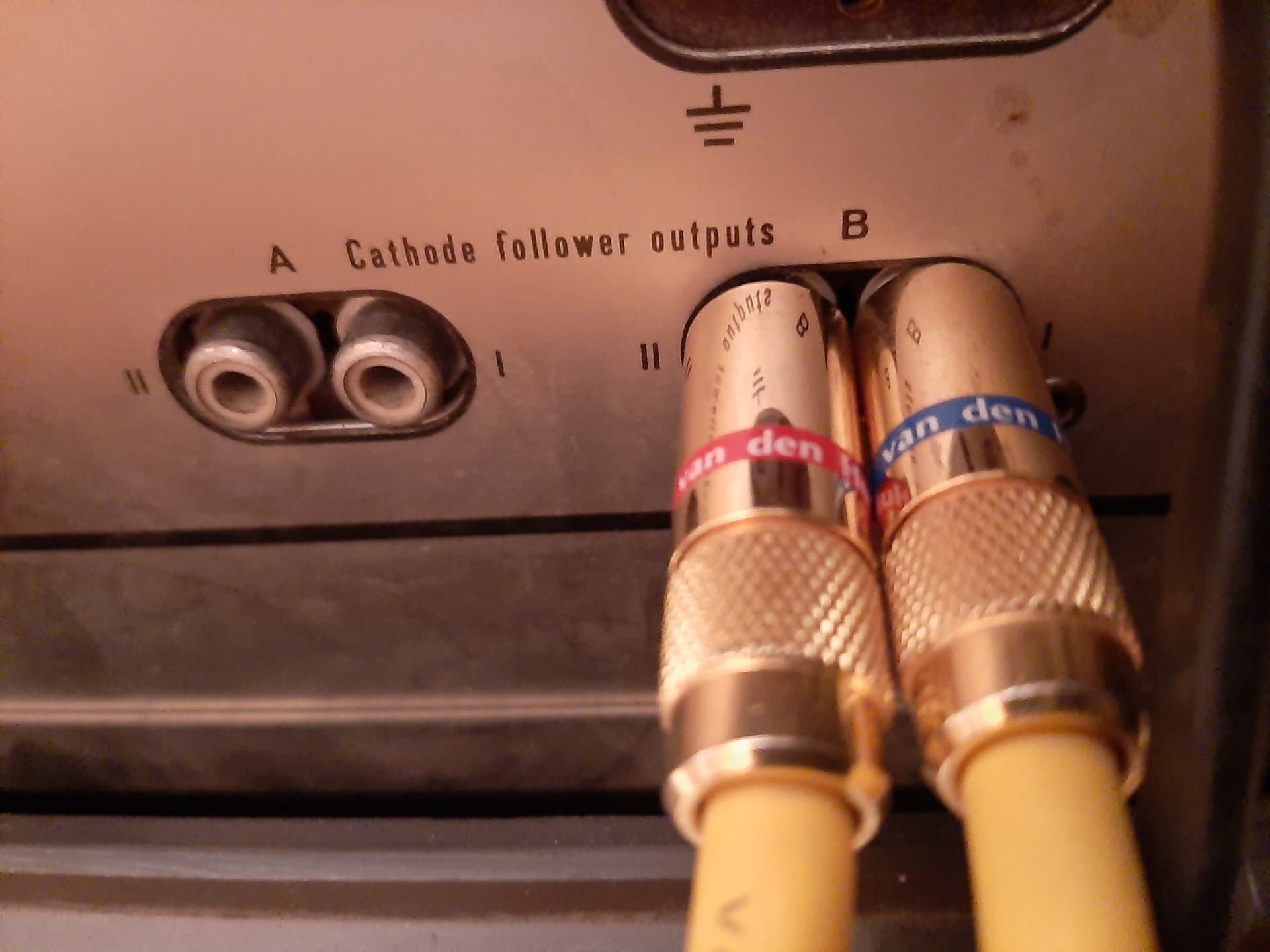

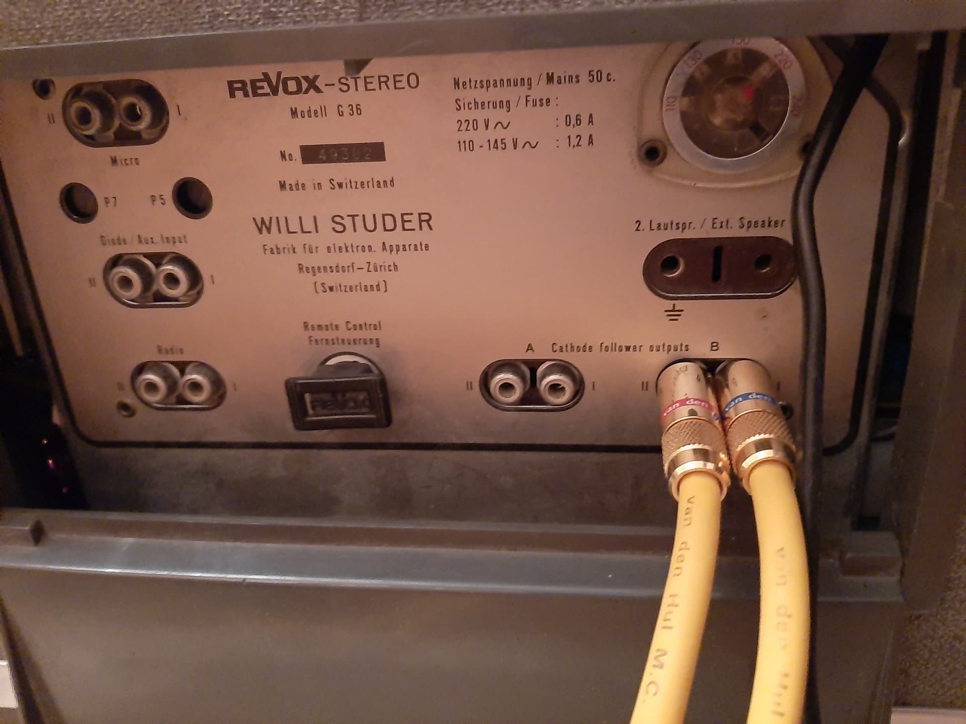

Подключил я его недорогими Van den Hul D-102 III Hybrid, у которых оказались не очень толстые разъемы.

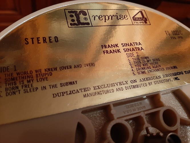

Катушек с пленкой Дима дал много, но надо понимать, что ленте больше сорока лет, и некоторые ленты пережили видимо, не один магнитофон, на которых их крутили.

Поет Ревокс тиражки, очень хорошо, для своего возраста, если не считать, совсем не раздражающим недостатком глубоких низких частот. Как и ожидалось, те копии с мастер-лент, что у меня были, звучали, очень хорошо, и для меня совсем не привычно.

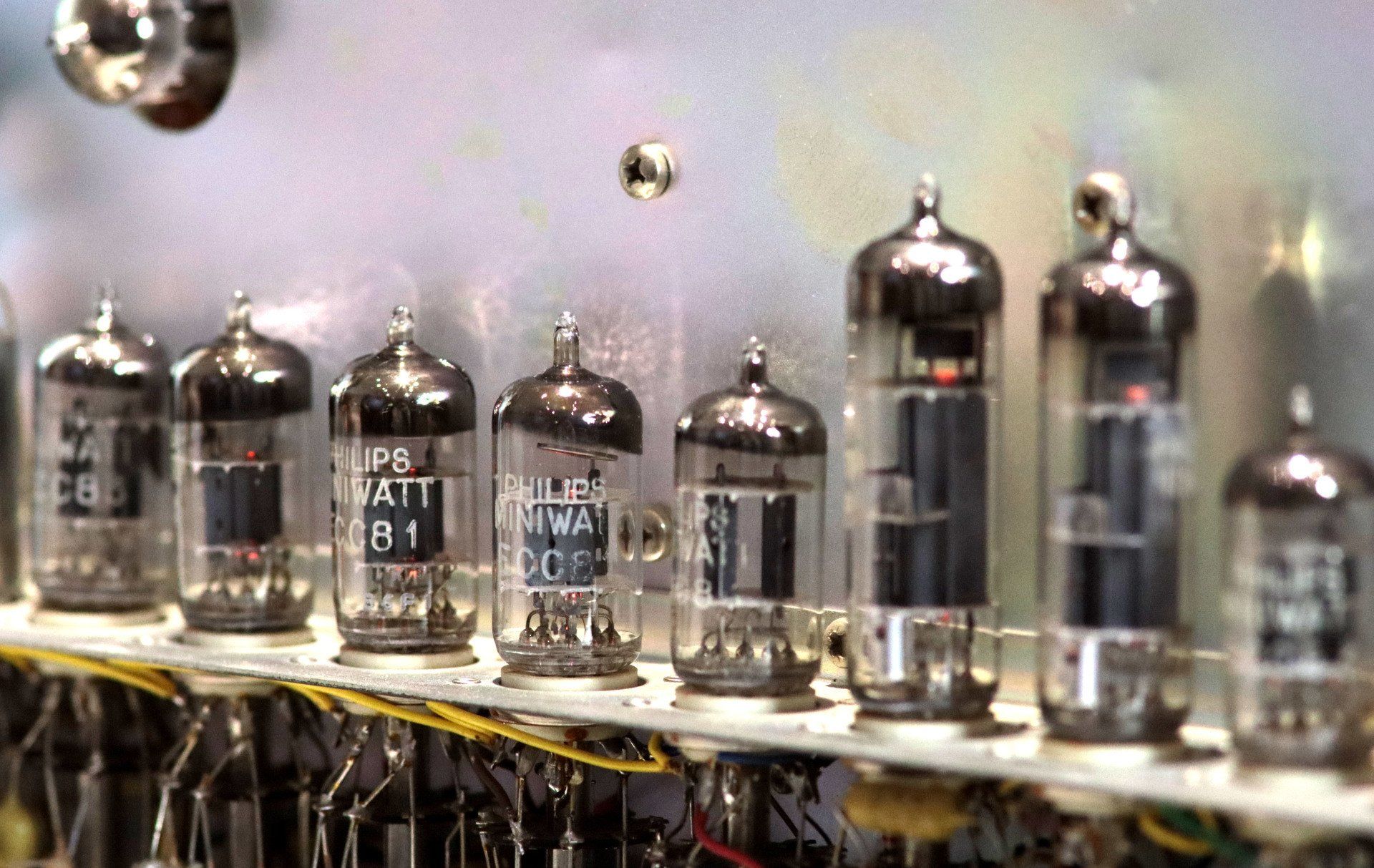

А все дело в лампах…
В отличии от моих магнитофонов, подача лампы совсем другая, звук, я бы не сказал, что он ватный, он более мягкий, нет жесткой подачи, как в современных аппаратах. Музыка льется мелодично, как сладкая патока, не напрягая уши и не раздражая мозг слушателя. В тоже время, весьма убедительно и достоверно, картинка смачная, правда с заметным провалом на средних частотах, и чуть уменьшенной подачей высоких частот. Но вся музыка комфортно ложится на слух, хотя мне хотелось бы, более привычной подачи звука, с более высоким разрешением.
Особенно хорошо подается классика, может масштаба и детальности можно бы и добавить, но уютность подачи делают свое дело, и увлекают.
Записывать я на нем не стал пробовать, не вижу смысла, да и головки уже не идеал.
Купил бы я себе такой аппарат - наверное нет, он очень старый уже, если только есть деньги и хочется удивить друзей!
Я предпочитаю более современные аппараты, а так как я пенс, то и не дорогие, дорогие уже себе позволить не могу.
Если, например сравнить с Akai GX-635D, который с далеко не самым лучшим звуком, но с более привычной в меру детальной подачей, то Akai из другой вселенной. Они совершенно разные, и к стати, Ревокс, вроде и ламповый, но совсем не шумит, что меня удивило…

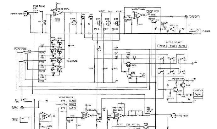

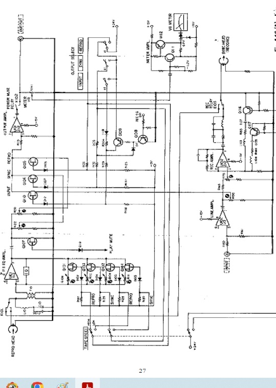

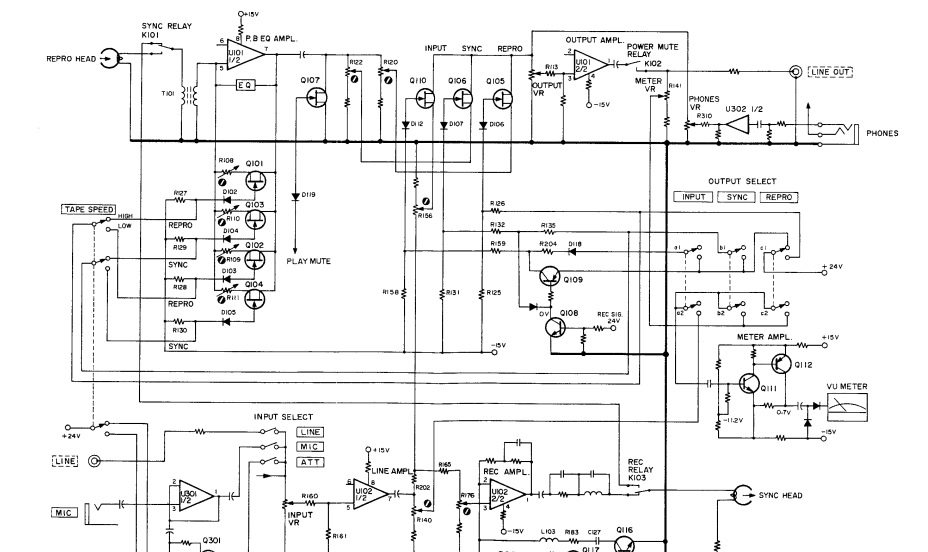

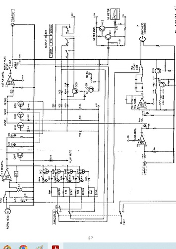

Не знаю , что вы там раскопали в звуке, но смотрим на схемы…
Даже не вооруженным взглядом и , не обладая "системным мышлением " и без принуждения паяльником видно…что разнице не видно. Может только в производителе каких деталей. Ну еще тик 34 это чисто пультовый аппарат…Уж никак не бытовой.
Не готов сравнивать полторы картинки, хотя на 32й у меня полный мануал со всеми схемами. В деталях они разные, и по звуку тоже.
