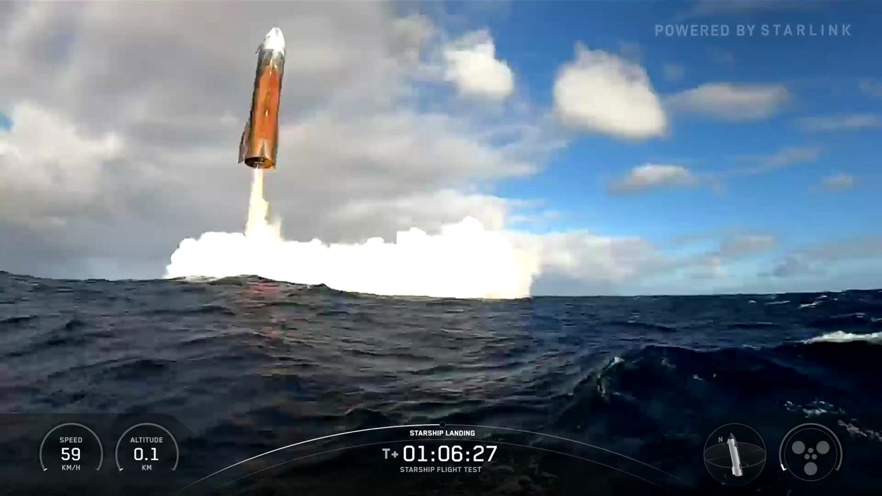

Молодцы, но без взрыва 01:06:40 все равно не обошлось :slight_smile:
Это при посадке?))
Так другого варианта как бы и не предусматривалось. Миссия закончилась когда он снизил скорость до 0 над поверхностью в заданной точке около буя.
А потом да, бах) там в баках до четверти жидкого метана и кислорода осталось, тонны.
Напомню эта дура размером с 16-ти этажный дом)
Это понятно.
Просто после успеха Маск начинает трансляцию и агитирует летать самолетами Аэрофлота СпейсИкс, в том ключе что скоро все будем на его Теслах Старшипах передвигаться с континента на континент за минуты. Но если с такими посадками - то еще рановато, немного небезопасно :slight_smile:
Ой, если про это то да.
Но таков его бузинес)))
Разогрев и окучивание)
Живучесть и управляемость.
В экстремальных условиях (температура+перегрузка) управляемость корабля и работа электропривода сохранялись до конца полета. Но плавникам досталось..

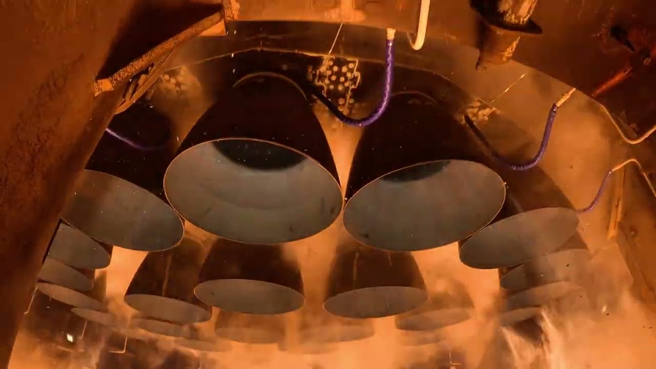

Запись старта Super Heavy B16 с камеры под стартовым столом.
На этом видео уровень тяги, как одновременно от 64 самолётов Boeing 747-8 при взлёте.
Ну и отдельно про живучесть камер под стартовым столом

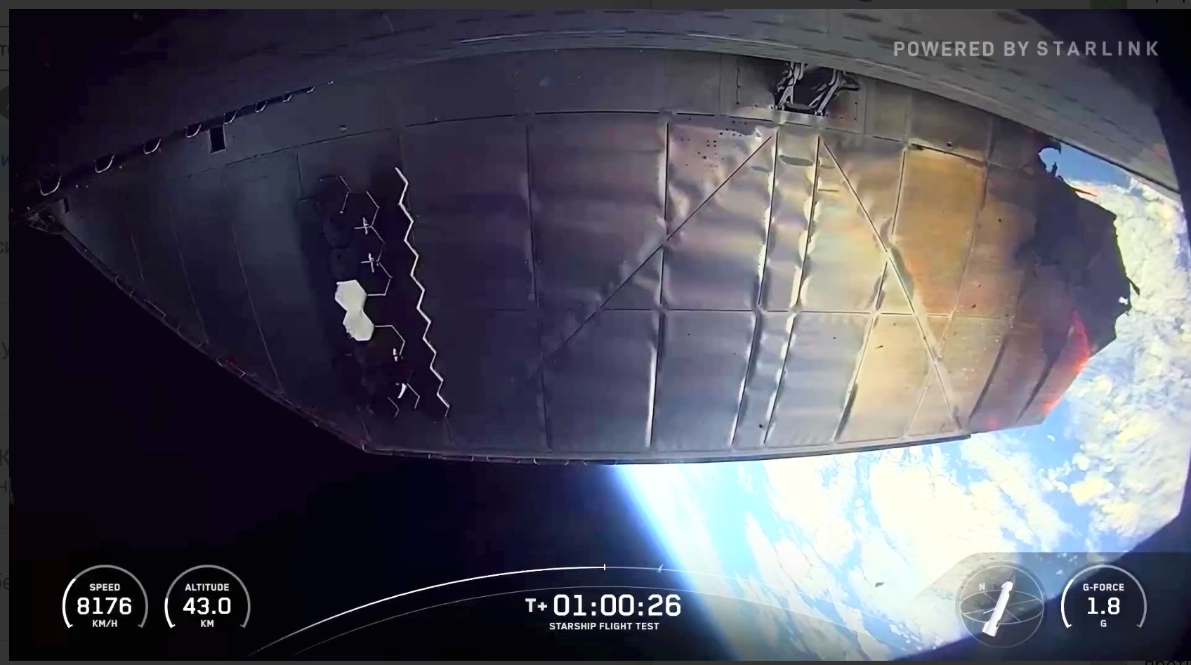

И загадочная аномалия на 47-й минуте
Есть 2 версии:
  1. Наиболее правдоподобная: прорыв линии дренажа для охлаждения двигателей. На этом участке внутри аэродинамических накладок для нижних плавников есть по несколько линий с каждой стороны
  2. Менее правдоподобная: столкновение с другим объектом aka ударились те самые макеты Starlink V3.

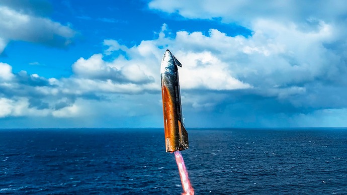

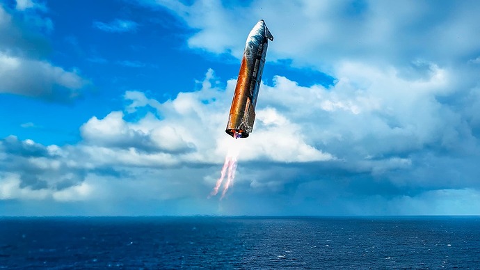

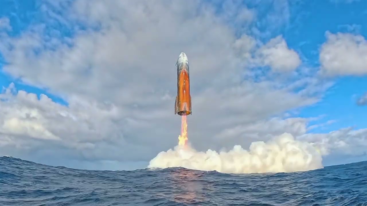

Starship S37 приземлился в 3 метрах от заданной точки.

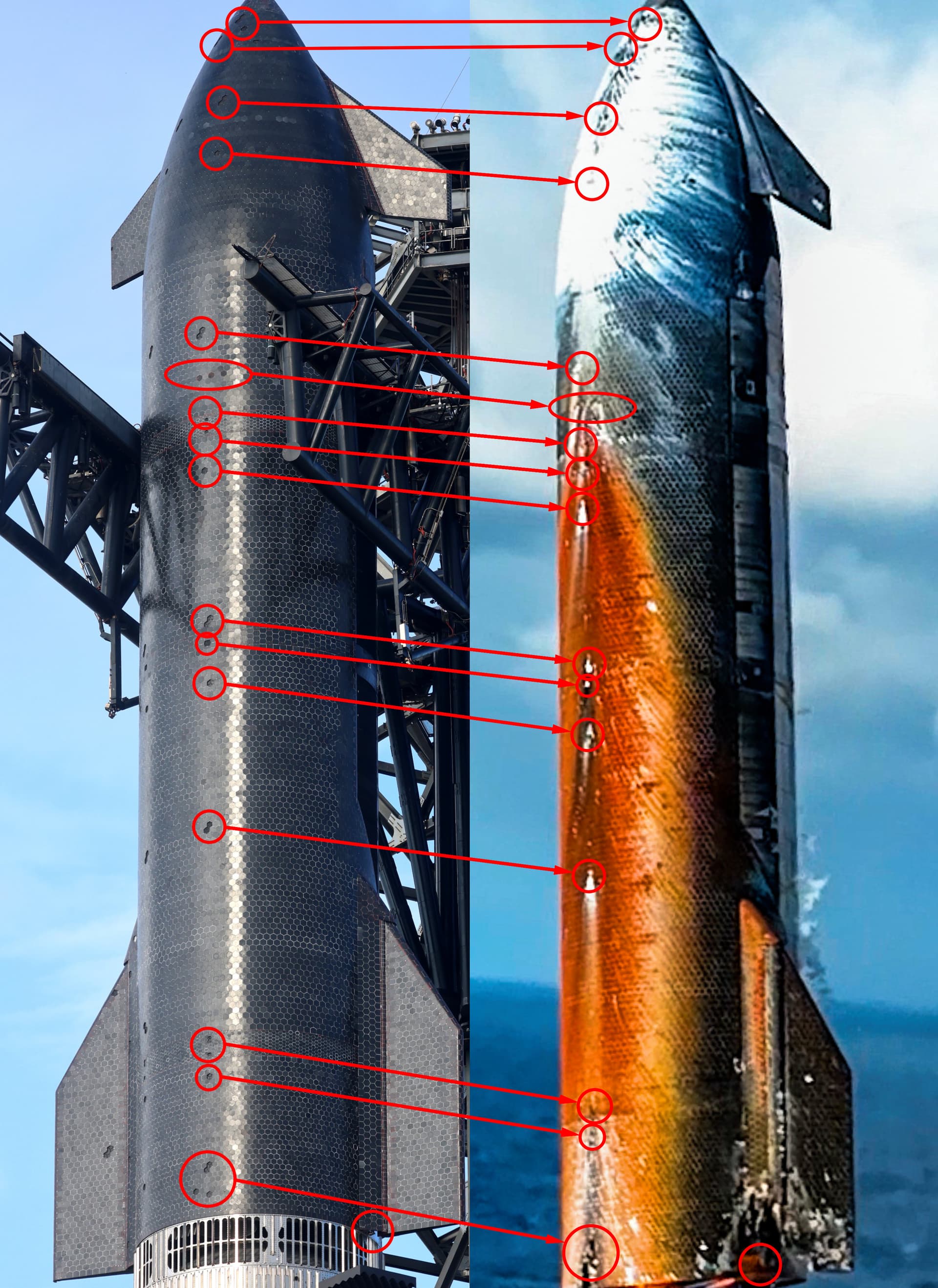

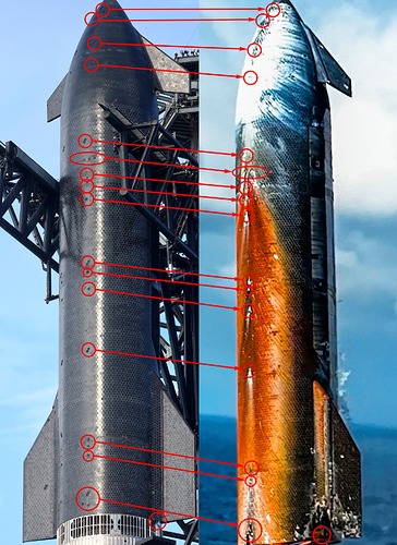

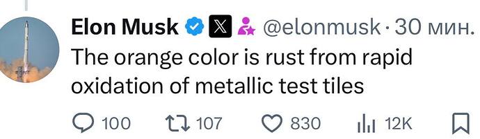

Самое обсуждаемое сейчас это рыжий цвет корабля.
Версии:
Выгорание нового клея для плиток (был применен впервые в этом полете)
Окисление нержавейки (с чего бы, да и видно что порыжели места с плиткой)
Часть плиток была заменена на плитки с активным жидкостным охлаждением может это они (там и медная подложка и трубопроводы)
Сопоставление заранее снятых плиток с отложениями ржавчины на плитках Starship S37.
Есть характерное отличие в цвете в носовой части/грузовой секции, баках и кормовой части с юбкой двигательного отсека.
На вид - сильно потрепало.
Событие на 47 минуте могло быть причиной. Но живучесть!
