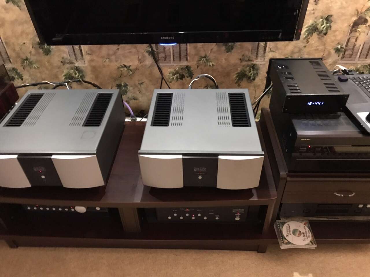

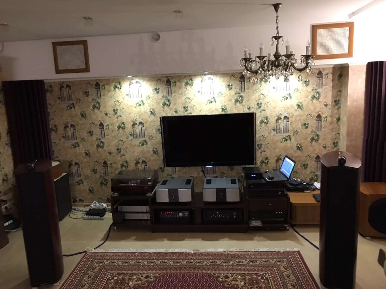

Основная система…
АС — Dynaudio Focus 380
Акустические кабели — Canare 4S14F
УМ — KRELL Solo 375
Межблочный кабель между предварительным и оконечным усилителем — Craft CX
ПУ — KRELL Illusion
Межблочные кабели — Craft EX & Craft CX/PCX
ЦАП — dCS Debussy
SPDIF — Craft DS
ЦАП — Chord Hugo TT
SPDIF — Craft DS
ЦАП — Lynx Hilo
AES/EBU — Craft DX
ЦАП — Apogee DA-1000E-20
AES/EBU — Craft DX
D/D-конвертер (интерфейс вывода) — Weiss INT203 (FireWire) + 2 шт. ЛБП от @SanderZ / Gefen Firewire 800 Extender + 3 шт. ЛБП от TeddyPardo
Внешний клок — Apogee Big Ben
WC ч/з AES/EBU в Weiss INT203 — Craft DX
WC-cables — Craft DS
Источник — MacPro (late 2013) c Roon / Linux + Roon Core на обычном десктопе установлен в кладовке рядом с “СХД”.
Ethernet — смарт-коммутаторы L2 HP & D-Link.
KRELL Solo 375 подключены в выделенную линию 16 кв.мм, а вся остальная система подключена после двух трансформаторов в балансном включении на такую же выделенку.
Силовые кабели все из Fujikura 5,5 кв.мм и 8 кв.мм.
Традиционный тестовый набор (Test Files / Облако Mail.ru ) и множество другого материала, в т.ч. и обычное ежедневное использование без переключений на другой источник.

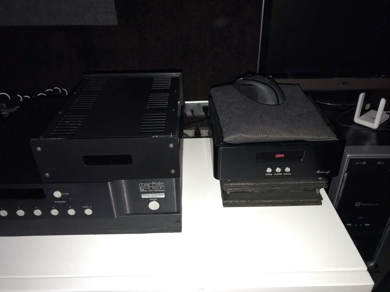

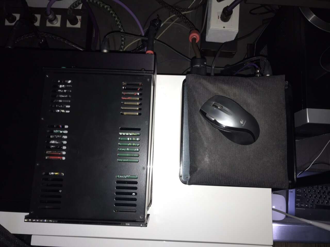

Поэтому Bolero отправился в систему с наушниками у рабочего iMac, куда кроме него входит Weiss INT203, в данный момент без ЛБП, получающий питание по шине FireWire, кабель FW простенький, комплектный от Apogee Duet FireWire, Weiss по AES/EBU-кабелю Craft DX подключён к Benchmark DAC1, который работает на Sennheiser HD600, у Luxman P-1 снова отобран понижающий РТ, поэтому он простаивает в спячке.
Принципиально в этой системе используются обычные силовые кабели и с питанием полу-кошмар, разве что аудио-компоненты подключены на выделенку, дистрибьютор — обычный Legrand.
Использую Roon, end-point живёт на этом iMac, Linux + Roon Core в кладовке рядом с NAS-ами.

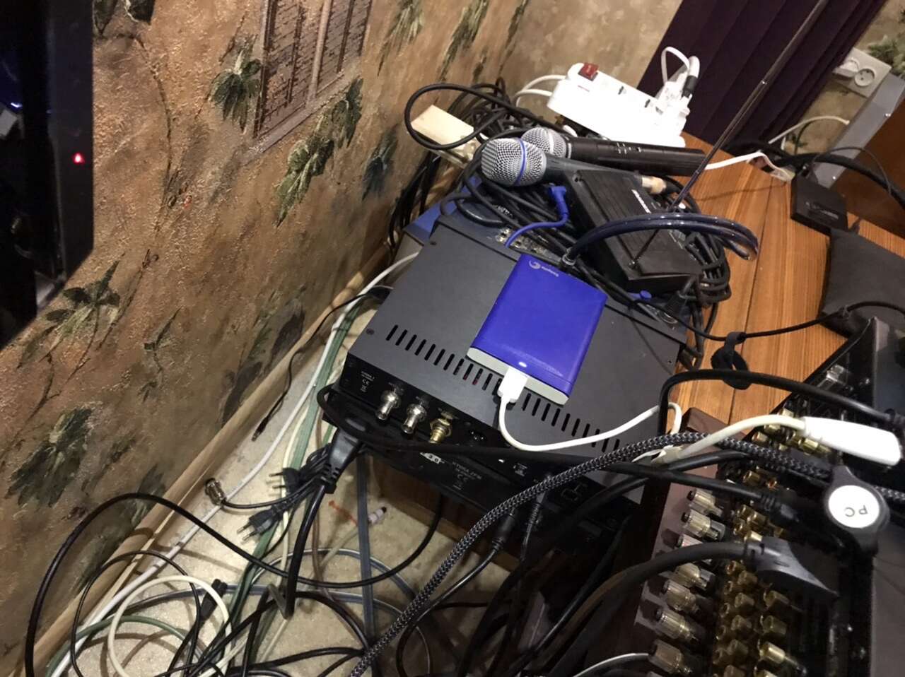

Подход второй.

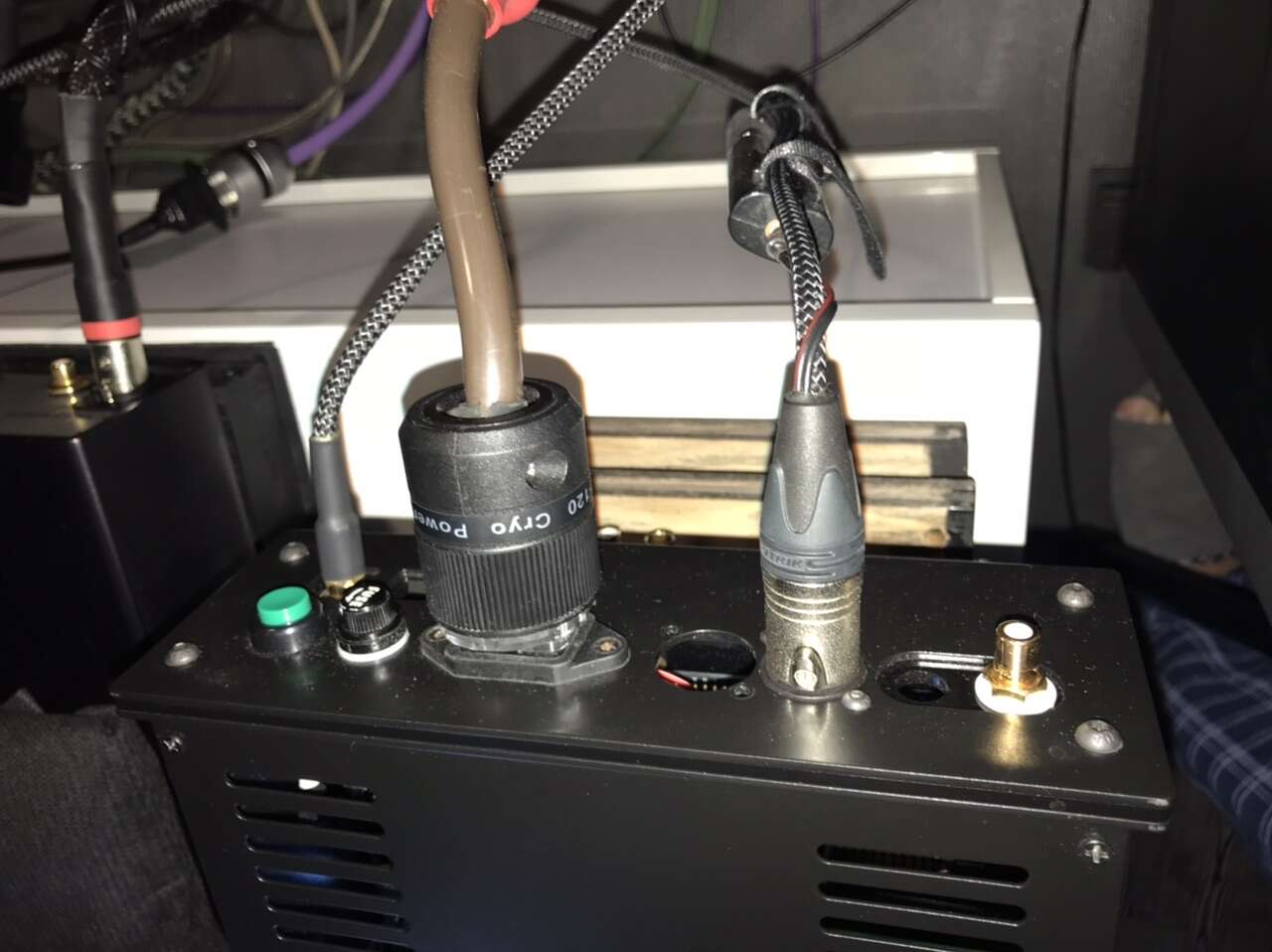

Подключаю Bolero к iMac первым попавшимся USB-кабелем к Apple Thunderbolt Display, чтобы иметь одинаковые условия по питанию с Weiss, который включен тоже в него, потому что в iMac 5K FW-порта нет, кстати, попался мне первым Nordost Blue Heaven.
И чтобы соблюсти ещё одинаковость условий, отключаю AES/EBU-кабель от Weiss и подключаю его к Bolero.
- Bolero определяется корректно в MacOS, частота дискретизации переключается быстро, не вызывая в Benchmark DAC1 никаких щелчков, на дисплее отображается каждый раз реальная разрядность и частота дискретизации проигрываемого трека;
- AES/EBU работал без нареканий;
- Проверка задержки с видео на моём стандартном Movist никакой задержки не выявила, Lip sync идеальный;
- Проверка этого:
выявило заметное упрощение звучания при включении порта SPDIF в виде Toslink, ну и ладно, использовать я его не планировал, но из-за этого насторожился и решил проверить ещё один момент.
Привыкнув к звучанию, а оно по первым впечатлениям было весьма полноценным, полновесным, достал я BNC-терминатор на 75 Ом и водрузил его на коаксиальный выход и Bolero радостно отреагировал заметным улучшением звучания.
Прослушав заново те же самые 9 треков, поставил их повтор и на продолжительное время оставил на “прогрев”.

Лезут в голову весьма нелюбимое отсутствие заземления, хотя в тоже самое время все платы закреплены на непроводящей фальш-панели и с корпусом не связаны.
Но это не помогает от наличия совершенно нежелательного наличия переменки относительно земли на самом корпусе и на контакте возвратного проводника на коаксиальном выходе.
Также вспоминается неудачное в данном временном корпусе расположение сетевого инлета и соответствующих проводов в непосредственной близости с платкой Bolero, с шиной, соединяющей Bolero и плату генераторов, плату выходную на монтажной платке, отсутствующую сигнальную землю на разъёме AES/EBU, хотя правильно реализованному дифференциальному входу должно быть всё равно, что показал Benchmark, да и вышеупомянутое выше отсутствие заземления как раз при этом проблемой быть не должно при подключении только с помощью AES/EBU.
