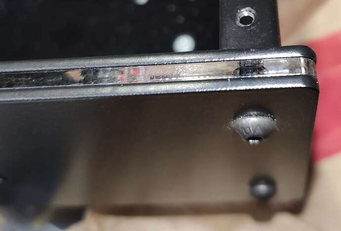

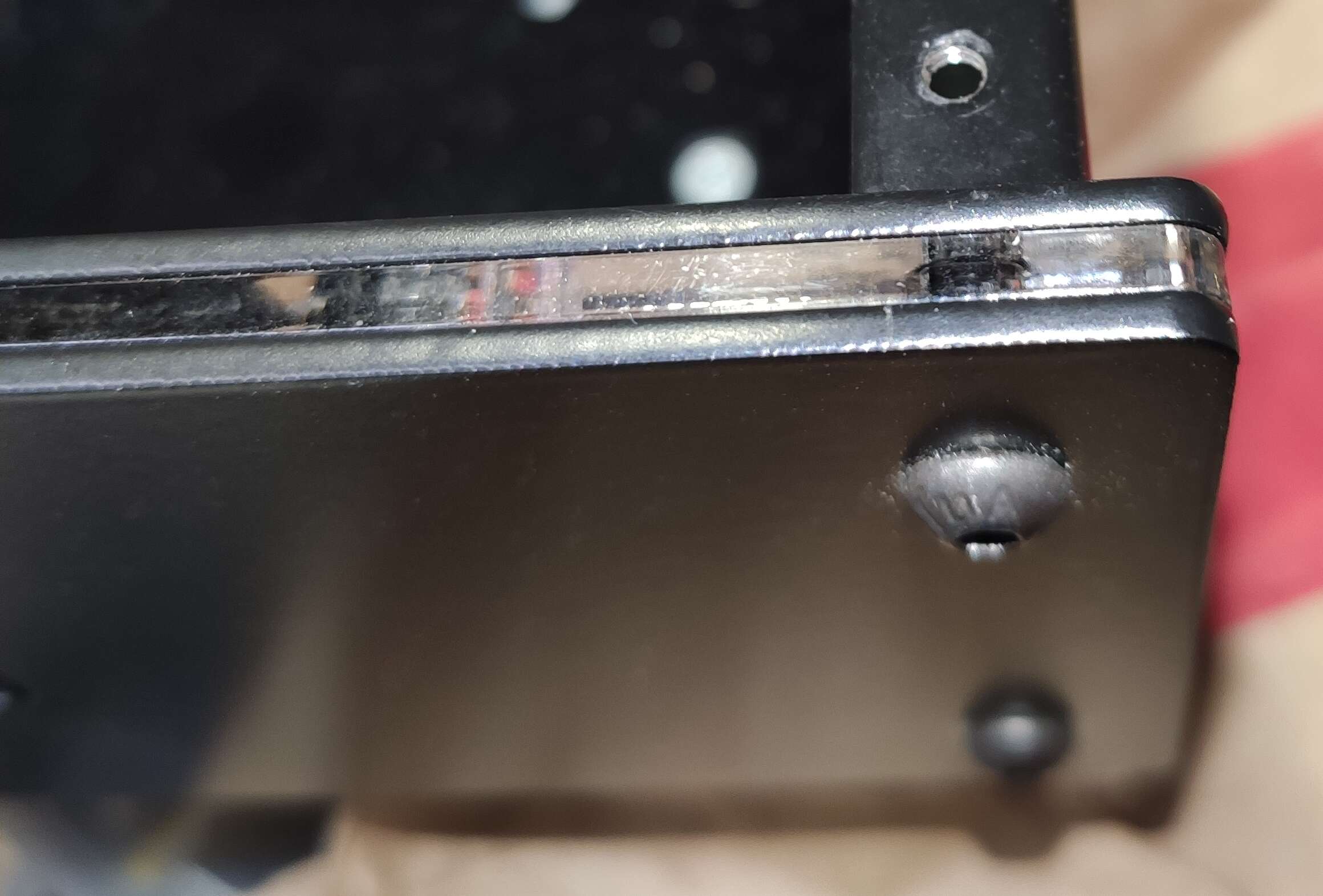

Первое, что бросилось мне в глаза - корпус. Выше уже отмечали что он временный и инженерный, но никто не отметил, что он демпфированный. Передняя и задняя панели имеют прослойки из оргстекла, а на нижней панели изнутри установлена “плита-основание” из оргстекла. За счёт этого корпус является достаточно глухим по части собственных резонансов. Удачное решение.
