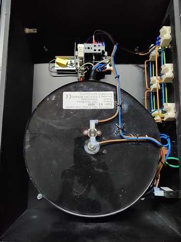

Но у меня не было столько денег никогда, и я решил просто снять крышку, чтобы просто полюбоваться внутренностями Аудес 3000.
Внутри довольно внушительных размеров тороидальный трансформатор.
Причем трансформатор предварительно вставлен в отрезок какой-то трубы и залит твердым компаундом.
Никакого полиуретана там нет , там твердая заливка смолы, нет никаких резиновых амортизаторов ковриков , просто транс через болт прикручен прямо к картонному дну ящика.
Кроме трансформатора и магнитного пускателя и входной вилки питания и выходных розеток обычного не аудиофильского качества в корпусе устройства больше нет никаких иных компонентов связанных именно с фильтрацией.
*** Специальных, не традиционных мер фильтрации и иных аудиофильских технологий так же не было обнаружено.
Достаточно быстро стало понятно, что корпус выполнен из МДФ , что представляет собой материал (по сути картон) для изготовления тех же колонок.
Конечно, это несколько смутило меня и не только меня, трансформатор столь большого размера и мощности в картонном корпусе, это силовой электрический распределительный щиток по сути.
Как можно было тяжеленный трансформатор поставить в полностью картонном ящике что уже ставит под большое сомнение как минимум электробезопастность изделия, его стойкость в внешним факторам, ведь есть правила проектирования, к примеру, если у трансформатора нет явного пермалоевого экрана да и нет собственного стального кожуха, то он может запросто вокруг себя создавать очень сильные электромагнитные поля, мы разберемся с этим вопросом отдельно.
Да, кроме гальванически развязывающего трансформатора иных фильтрующих компонентов нет вообще, не обнаружено.

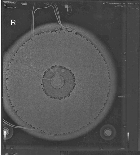

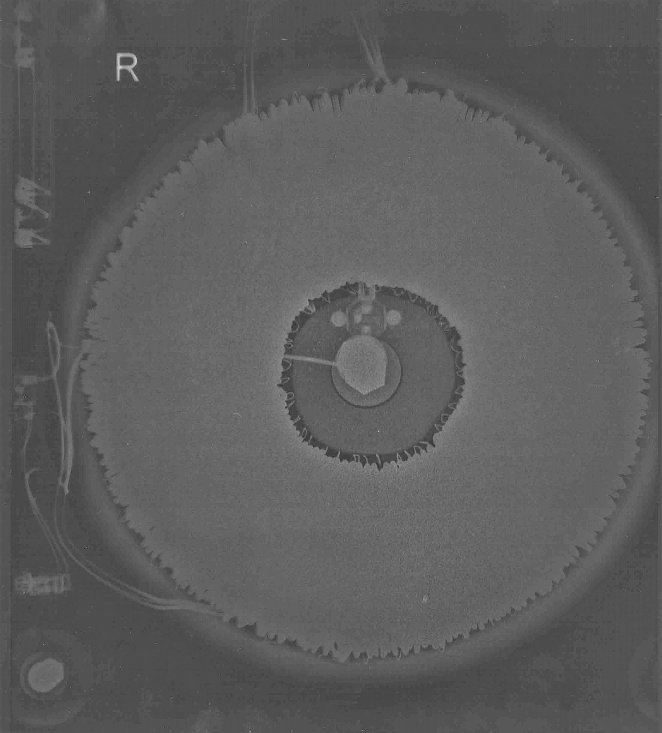

Конечно, я с легкостью мог бы положить трансформатор в ведро с демексидом и прокипятить , и мы бы имели не только схему намотки но и понимание качества изготовления всех составных частей трансформатора, и я бы мог дать оценку той фабрике что делала трансформатор.

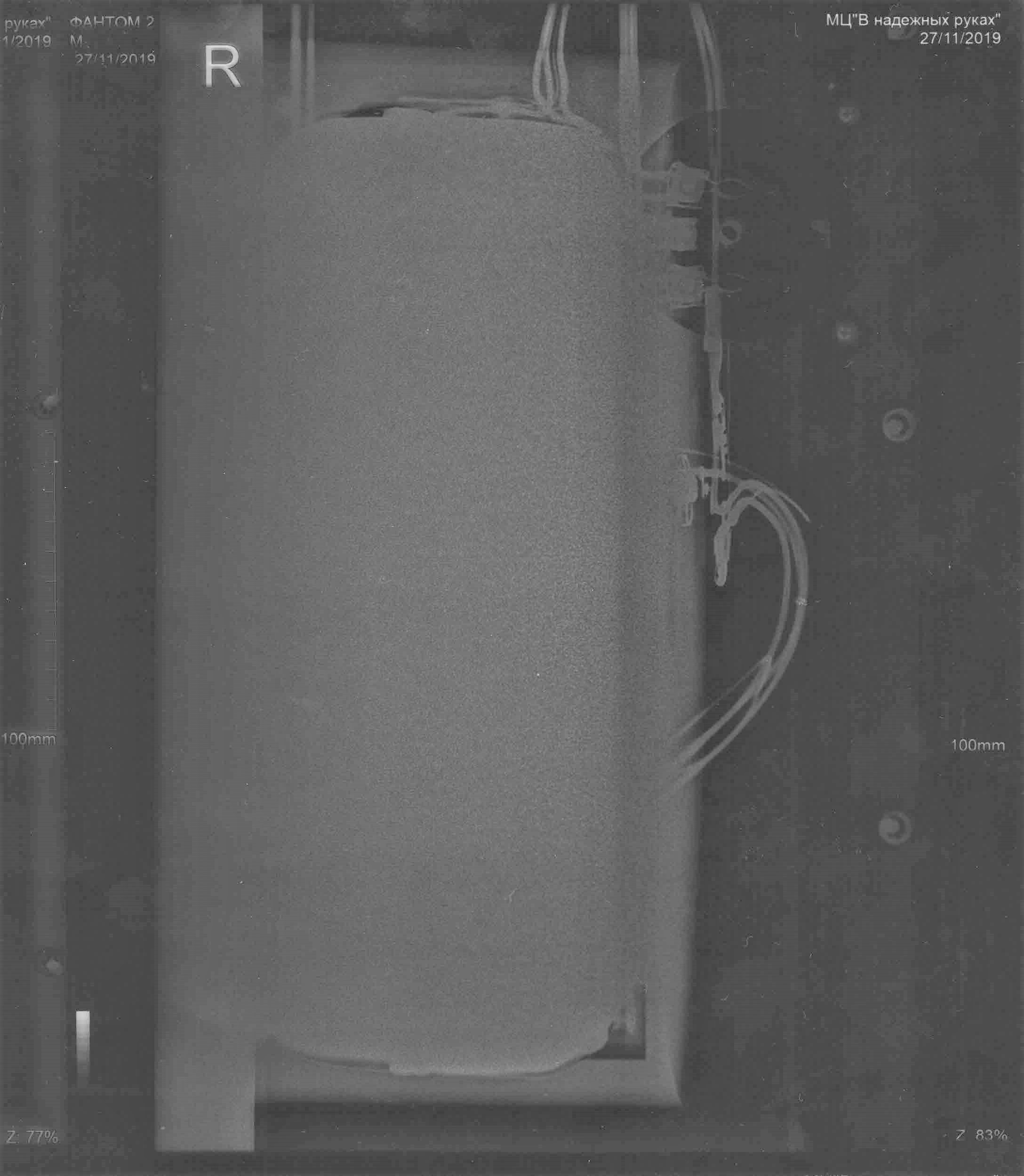

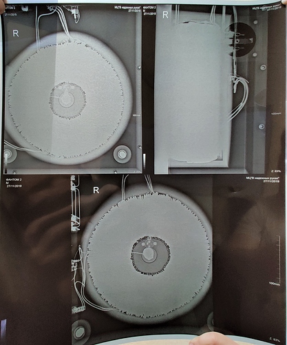

Так как трансформатор растворять и разбирать было нельзя, я использовал метод неразрушающего контроля для оценки изделия целиком.
Очень хорошо видно качество укладки намотки провода и что внутри трансформатора.
Кстати , если рентген проходит картон касквозь то где искать стальные листы ? Подскажите.

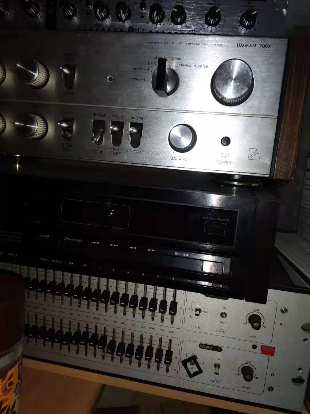

Для прослушивания рядом с АУДЕС 3000 был расположен усилитель Люксман 700X.
Вот этот.
При включении в сеть усилитель начинал фонить, и его фон сильно зависел от удаления или приближения к корпусу АУДЕС 3000.
Тест на электромагнитную совместимость быть провален, кстати этого следовало ожидать , ведь физически трансформатор ничего не экранирует.
Аудес 3000 генерирует вокруг себя довольно сильные поля. И на деле картонный корпус этому совершенно не помеха!
Прослушивание возможно только в случае достаточно сильного разнесения устройств в пространстве. В любых иных условиях представленный усилитель Люксман будучи установлен на корпуса различной аппаратуры не имел фона.

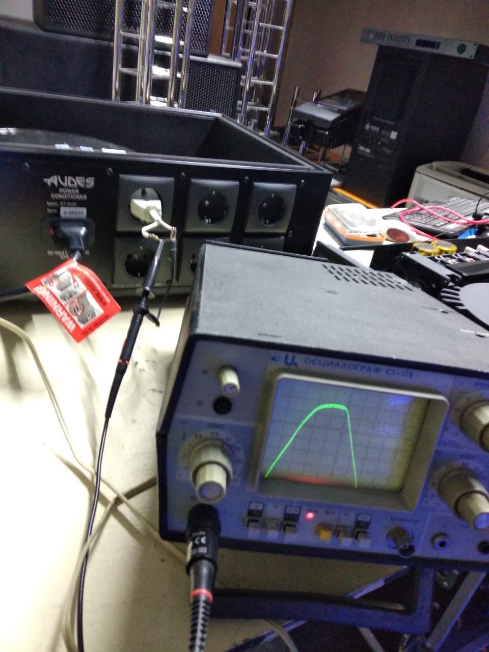

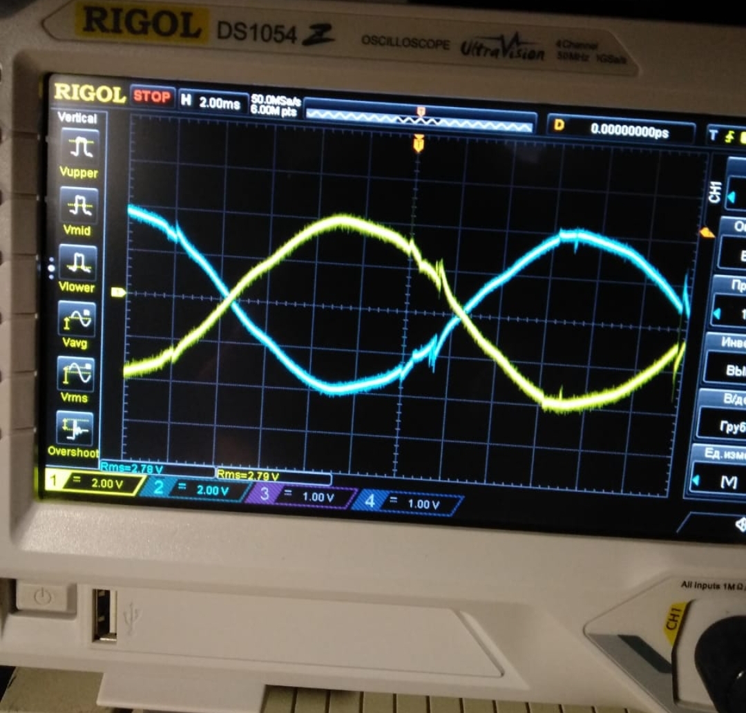

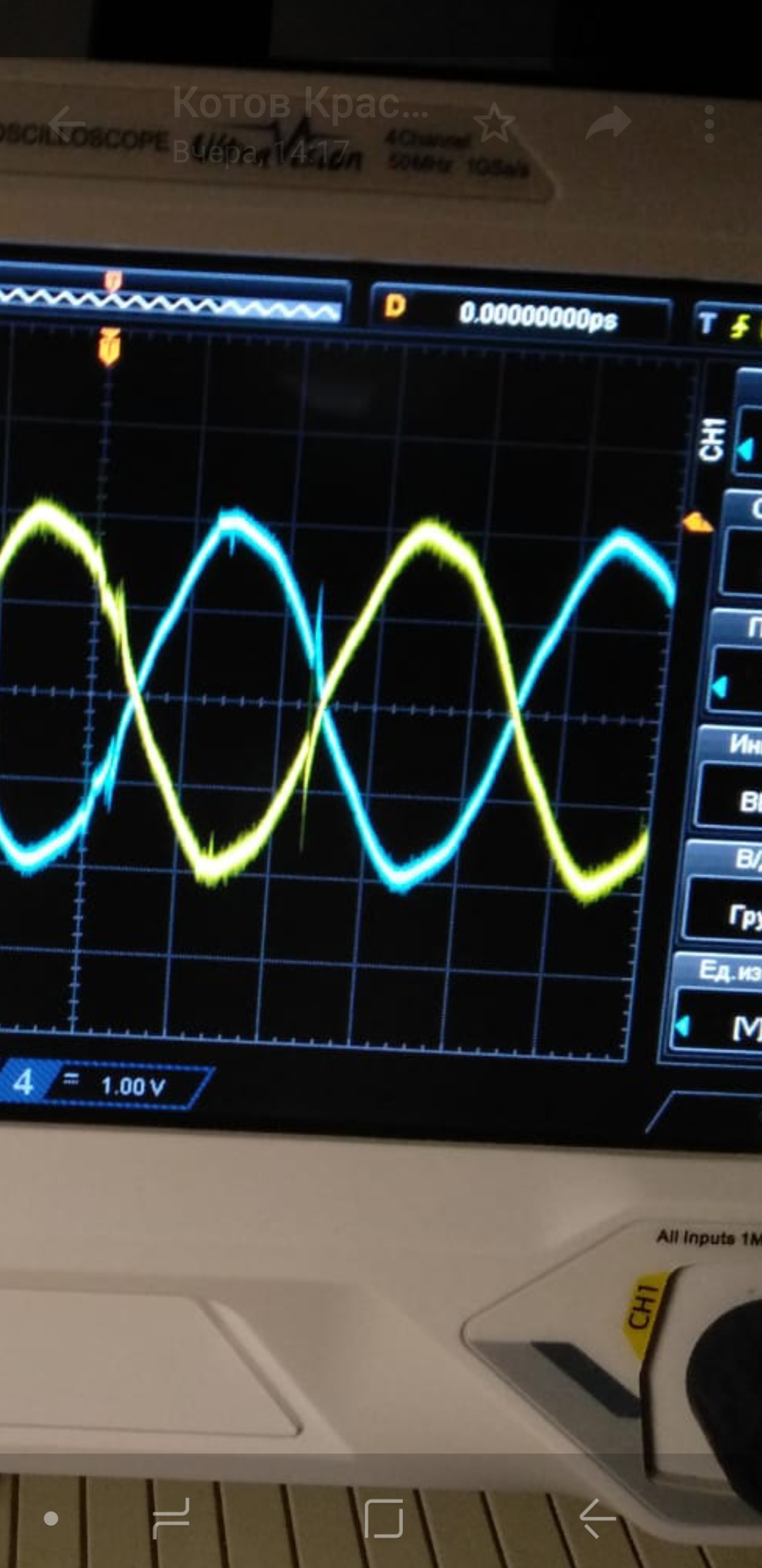

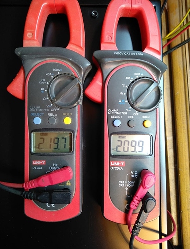

Первичный тест кондиционера питания при активной нагрузке в виде резистивных спиралей суммарной мощностью 2800 ватт ( менее заявленной мощности на изделие ).
Применены следующие приборы - вольтметры UNI-T 203/204 , осциллограф цифровой ROGOL 1054.
В результате тестирования выявлено, что ST 3000 не соответствует заявленной мощности в 3000 ватт.
Просадка выходного напряжения достигает уже 6 процентов на номинальной нагрузке.
Трансформатор не имеет запаса по мощности чтобы обеспечить 3000 ватт без падения напряжения.
Значение «3000» это маркетинговый ход.
При токе нагрузки 26 ампер просадка напряжения более 53 вольта.
При кратковременном токе в 80 ампер трансформатор не может обеспечить импульсную перегрузку в принципе.

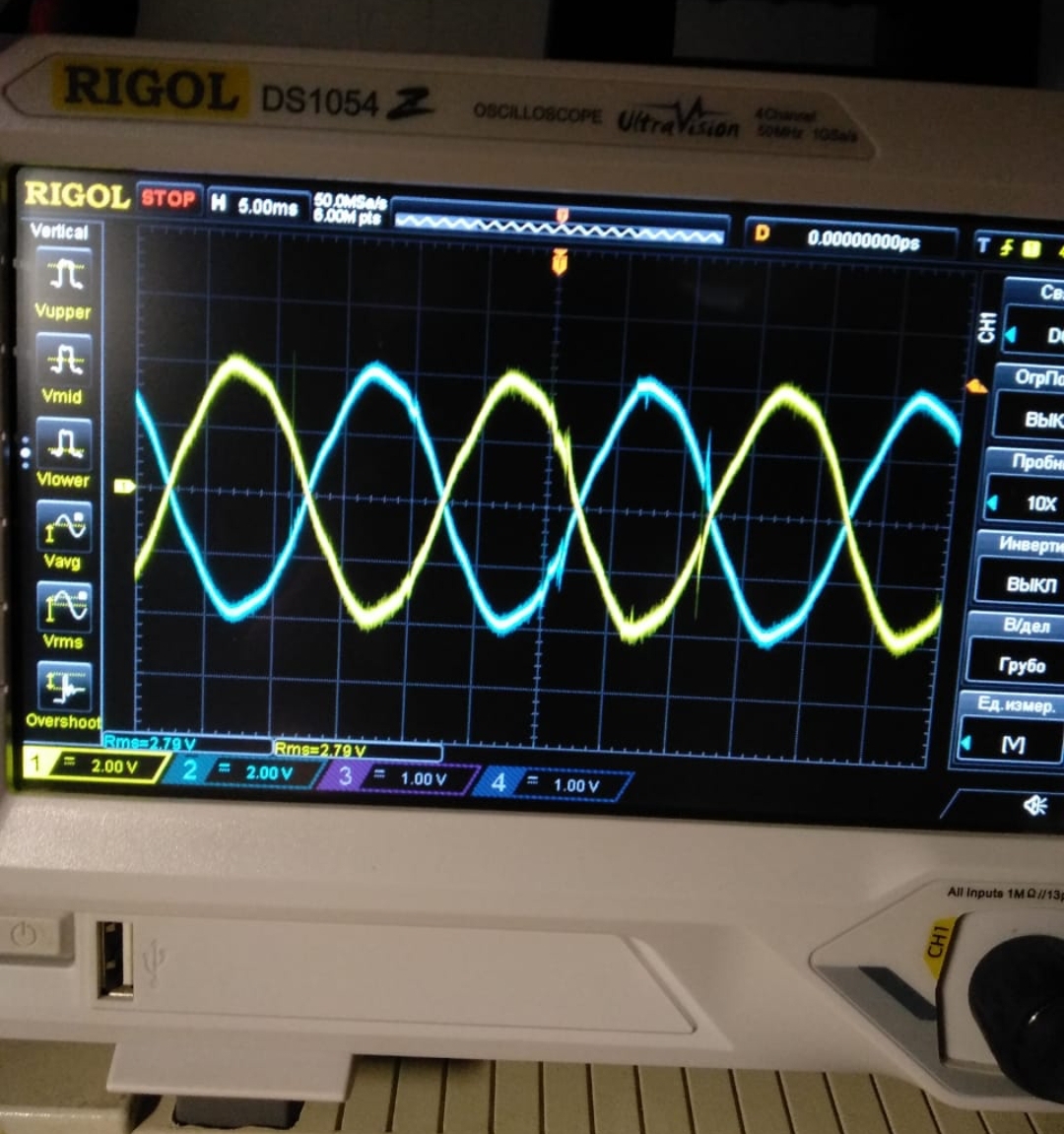

Трансформатор полностью и без каких либо изменений передает форму и амплитуду импульсных помех и искажения синуса , вы можете наблюдать это на осциллограмме.
Желтая линия это входная сеть , синяя линия это вторичная выходная обмотка трансформатора, форма и амплитуда помехи совпадает полностью. Из чего мы делаем вывод, что фильтрующие свойства у AUDES 3000 отсутствуют как таковые.
