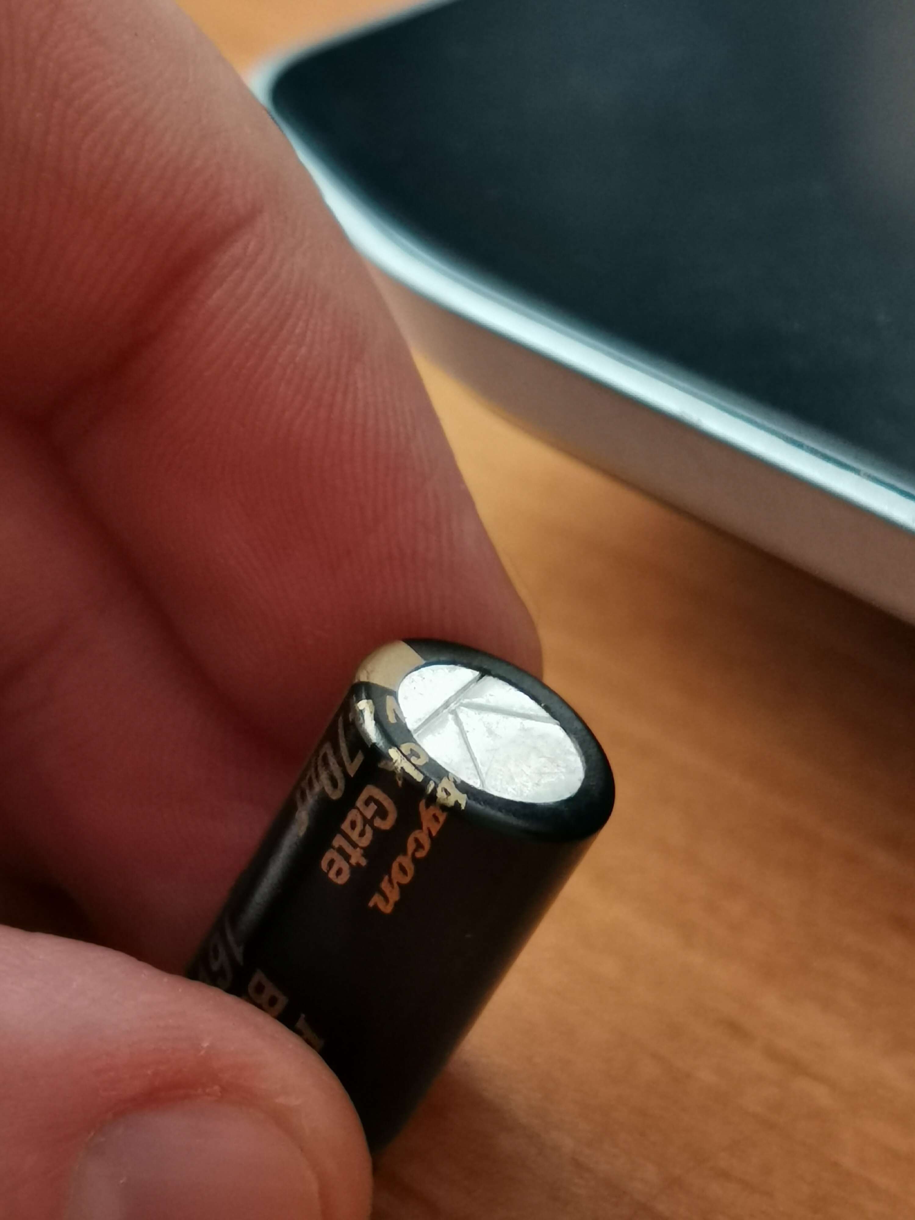

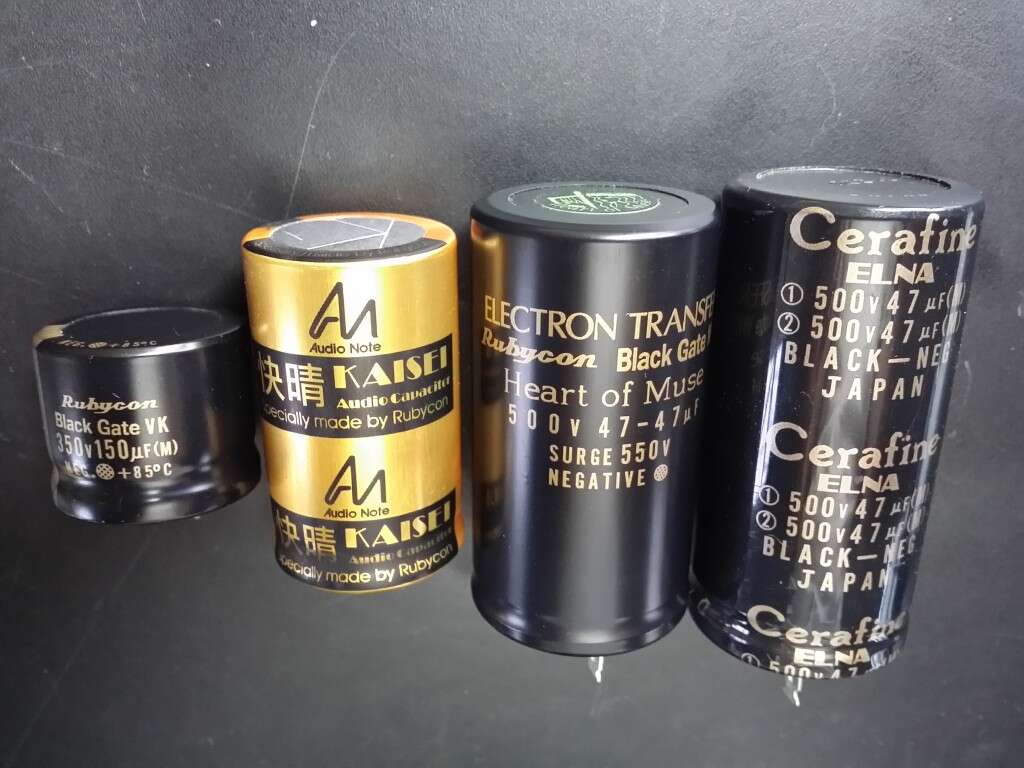

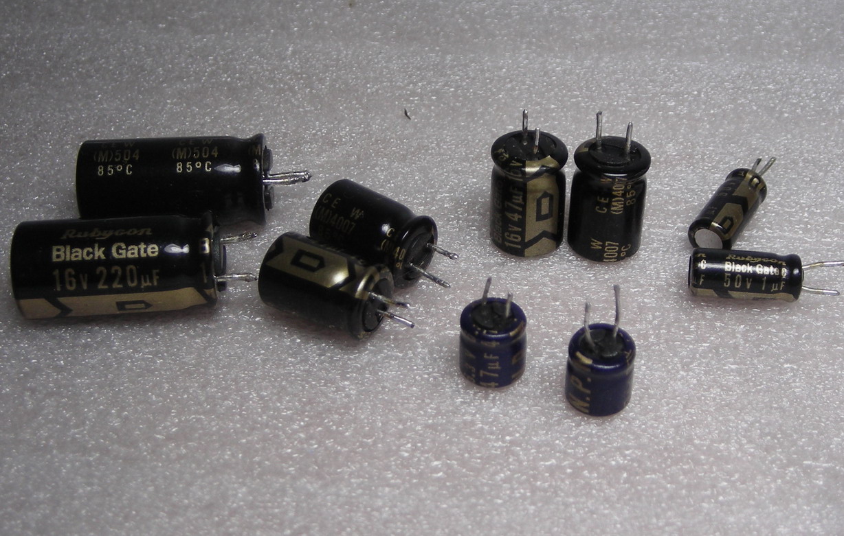

На БГ в виде буквы “К” штамповка, а тут на фейк похоже.

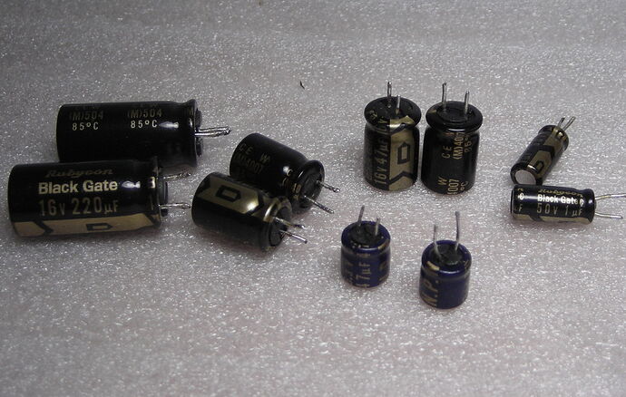

До начала производства BG на Рубикон были и другие мелкие производители. У Рубикон ага, на верхней крышке выштамповка буквы “К”.
именно так
:open_mouth: “Это какие-то неправильные пчёлы блекгейты”

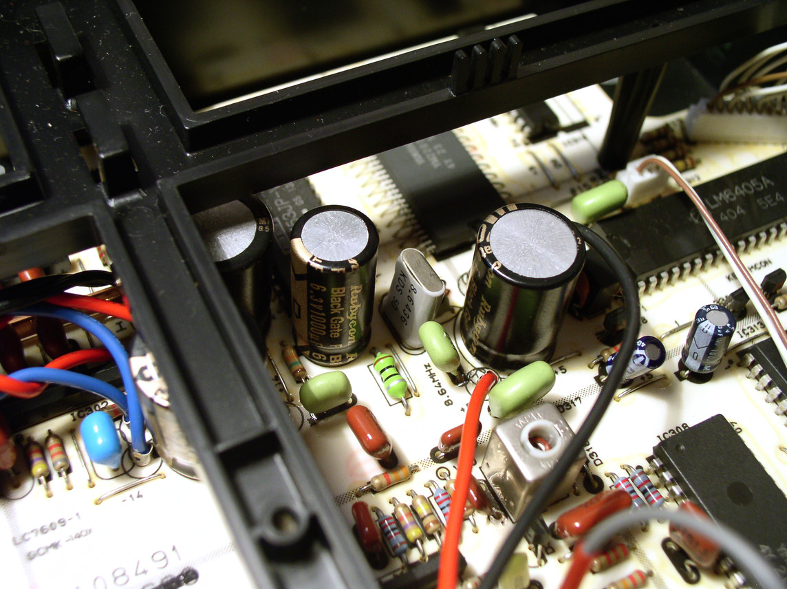

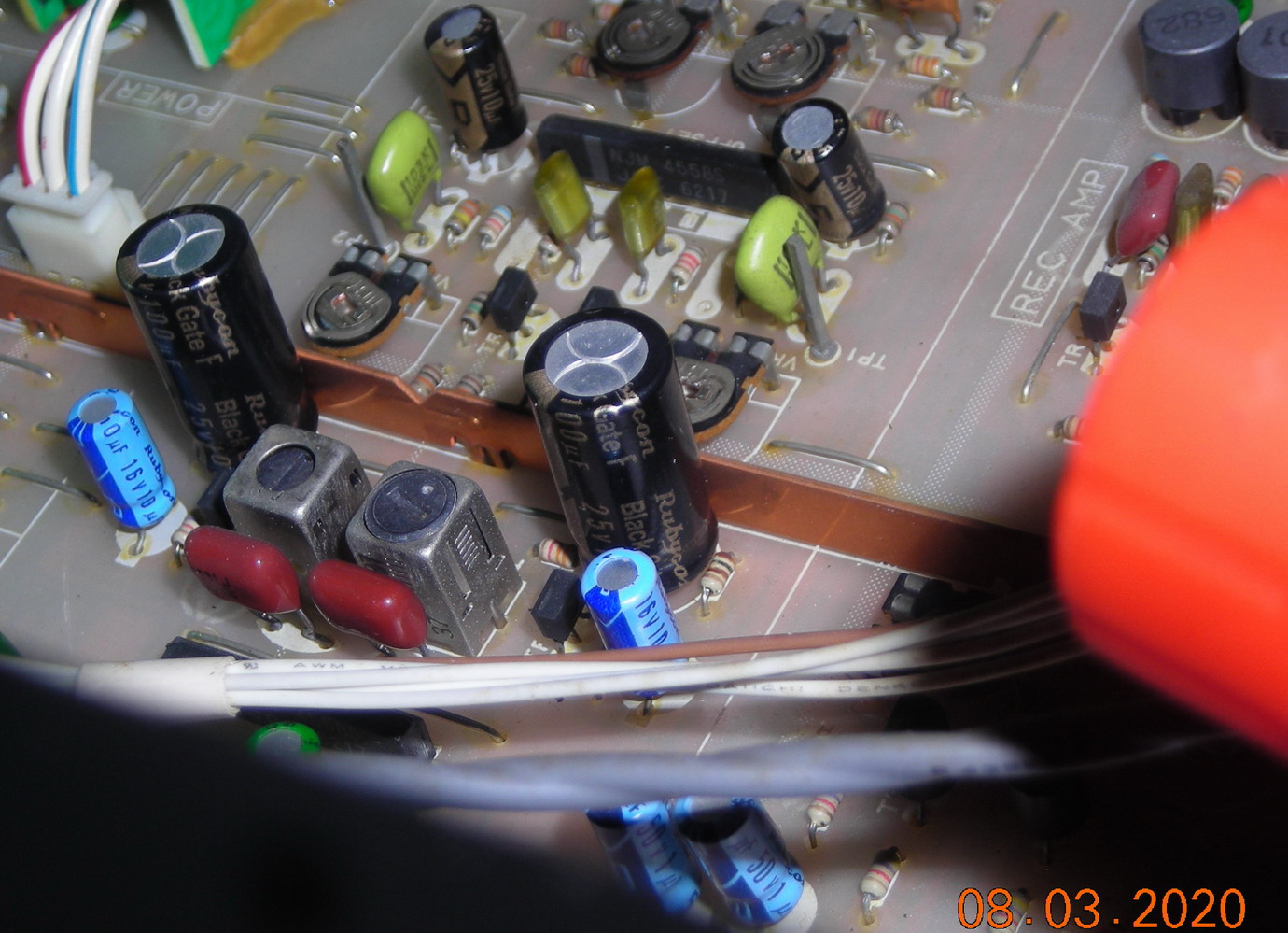

Вот-вот, как в фидо :slight_smile: – догадывайся сам с полу-слов и сокращений. Геннадий, а что конкретно нужно было обосновать после фотографии этой Ямахи?
(Кстати, инженеры Ямахи, во времена былой славы, ставили БГ и в аналоговые цепи, и порой в чисто цифровые).
Нет, это оригинальные BG производства до 1988-89 года выпуска. Затем делали K на заводе Рубикон.

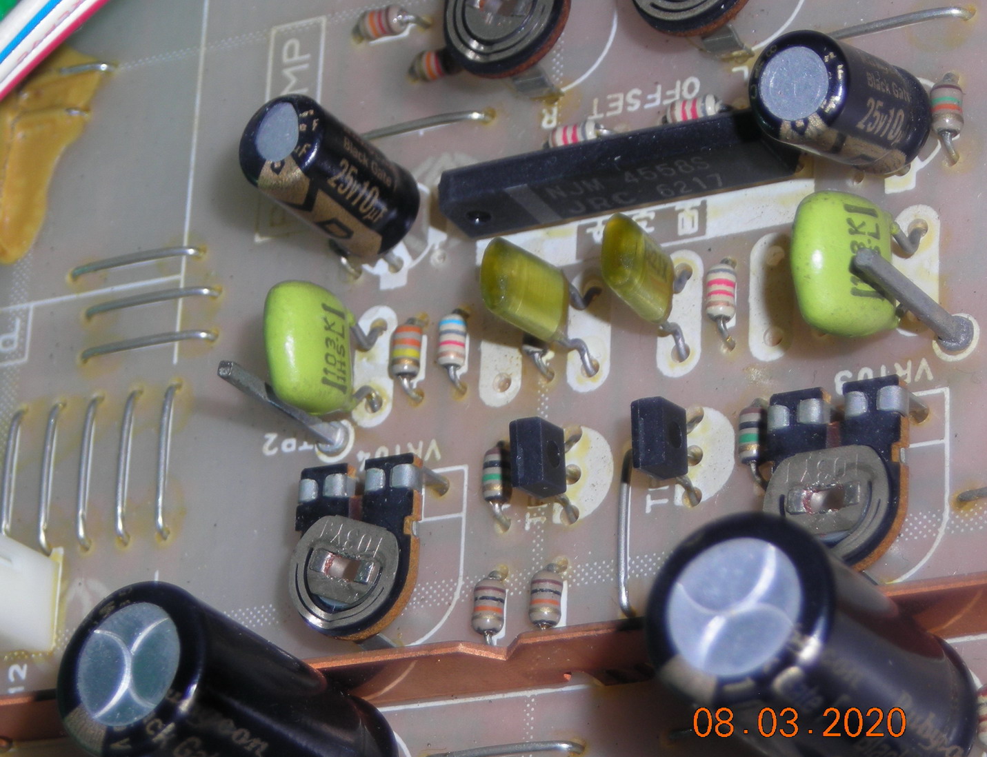

А в начале 80-хх – БГ вообще без насечек сверху. Вот, делал когда-то лично фото, нетронутый аппарат 1985 года:

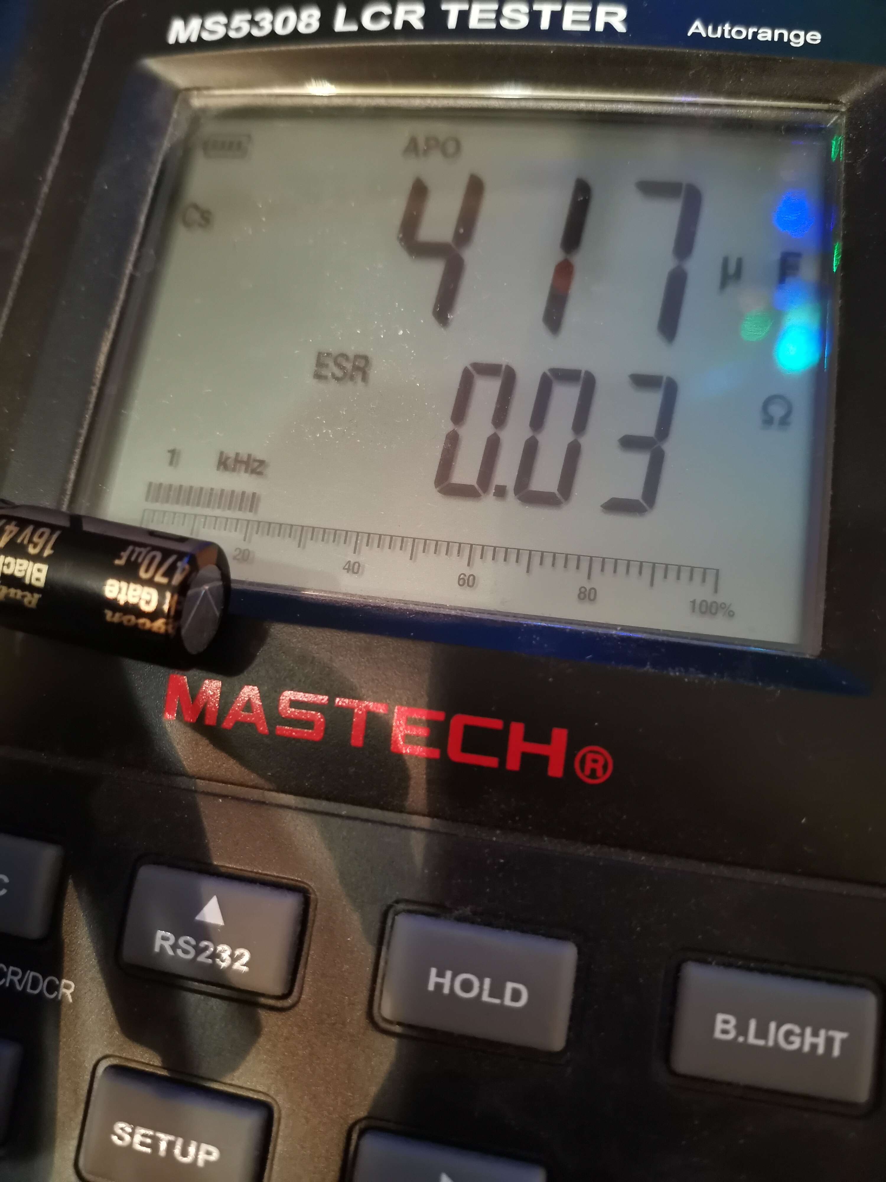

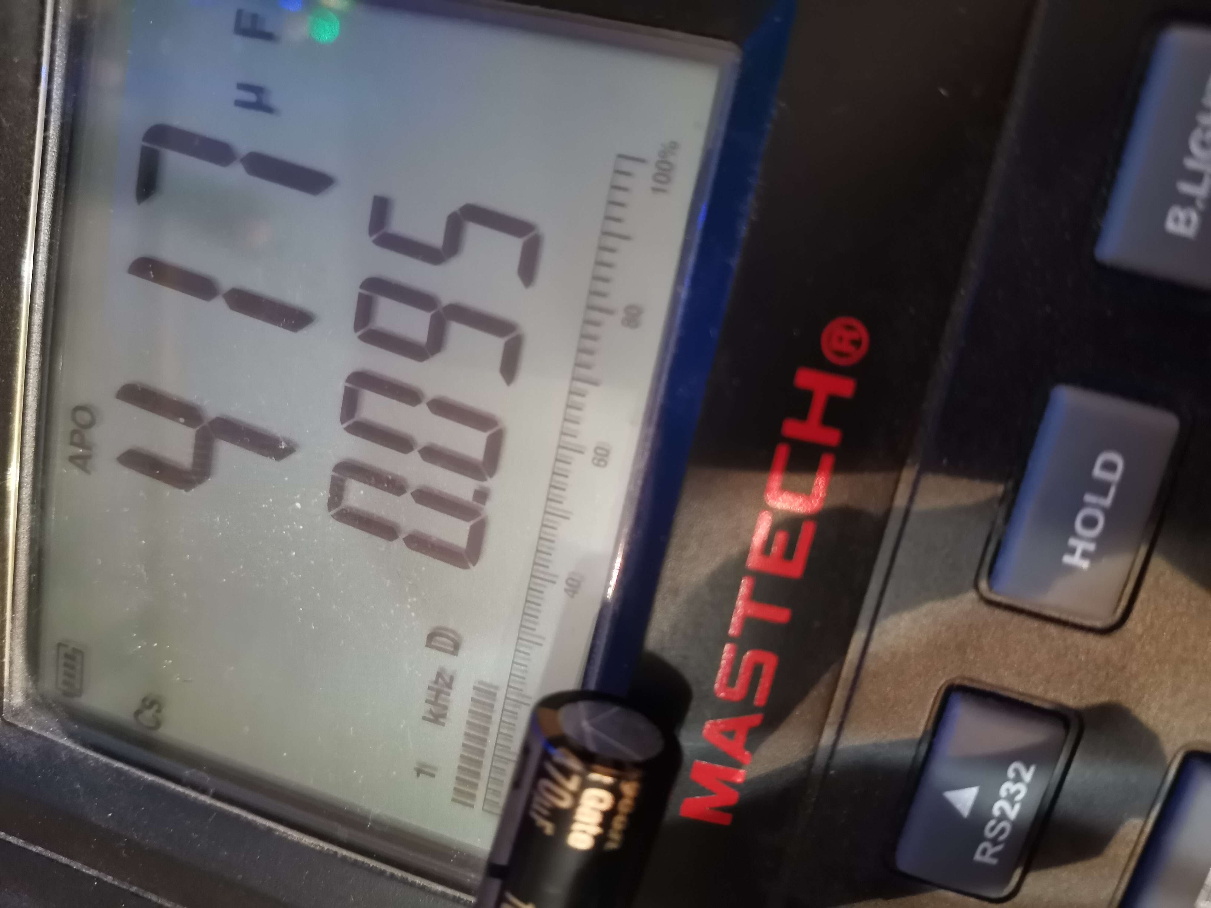

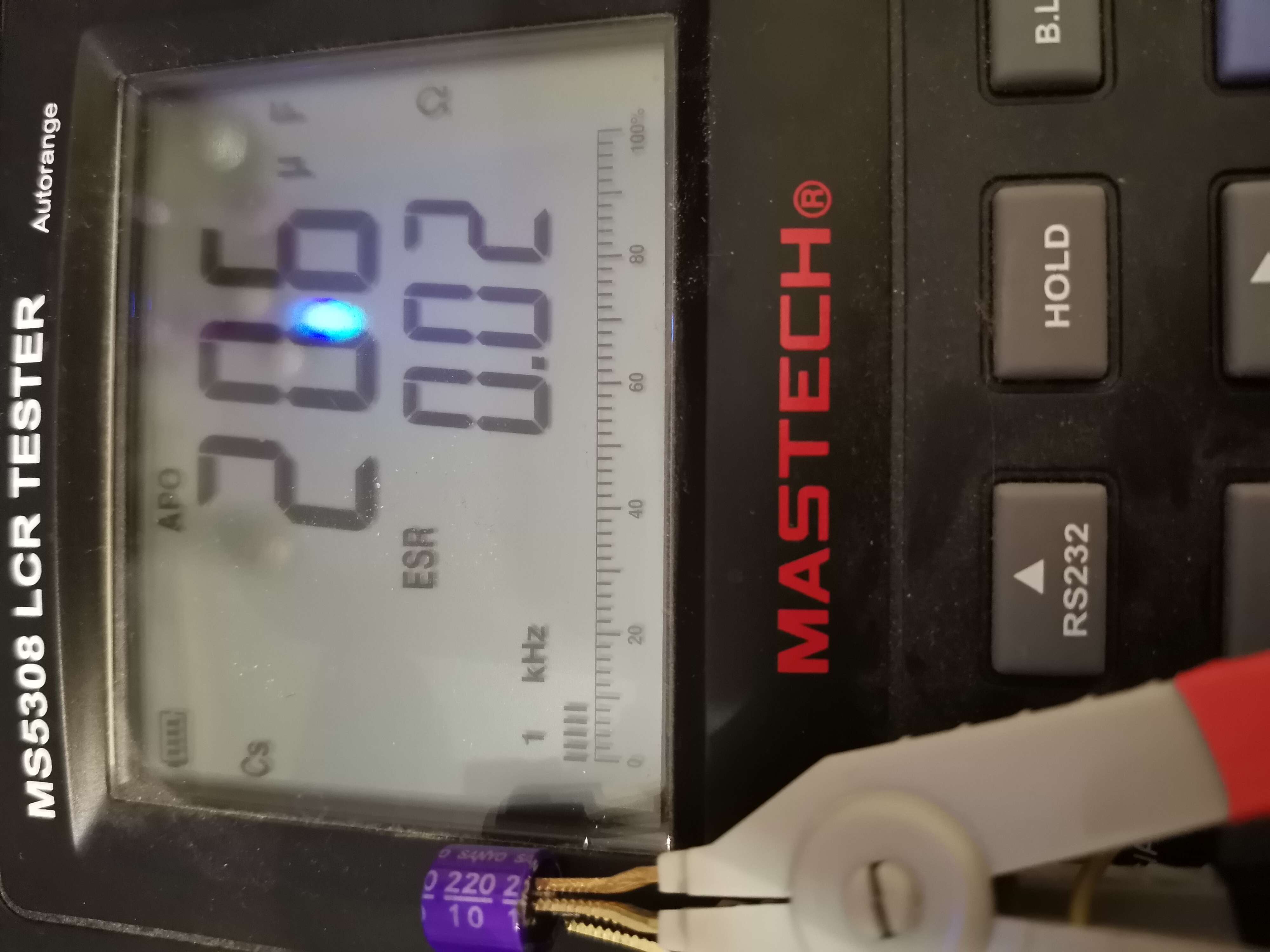

Вот замер блек гейта:
Esr
Тангенс угла потерь

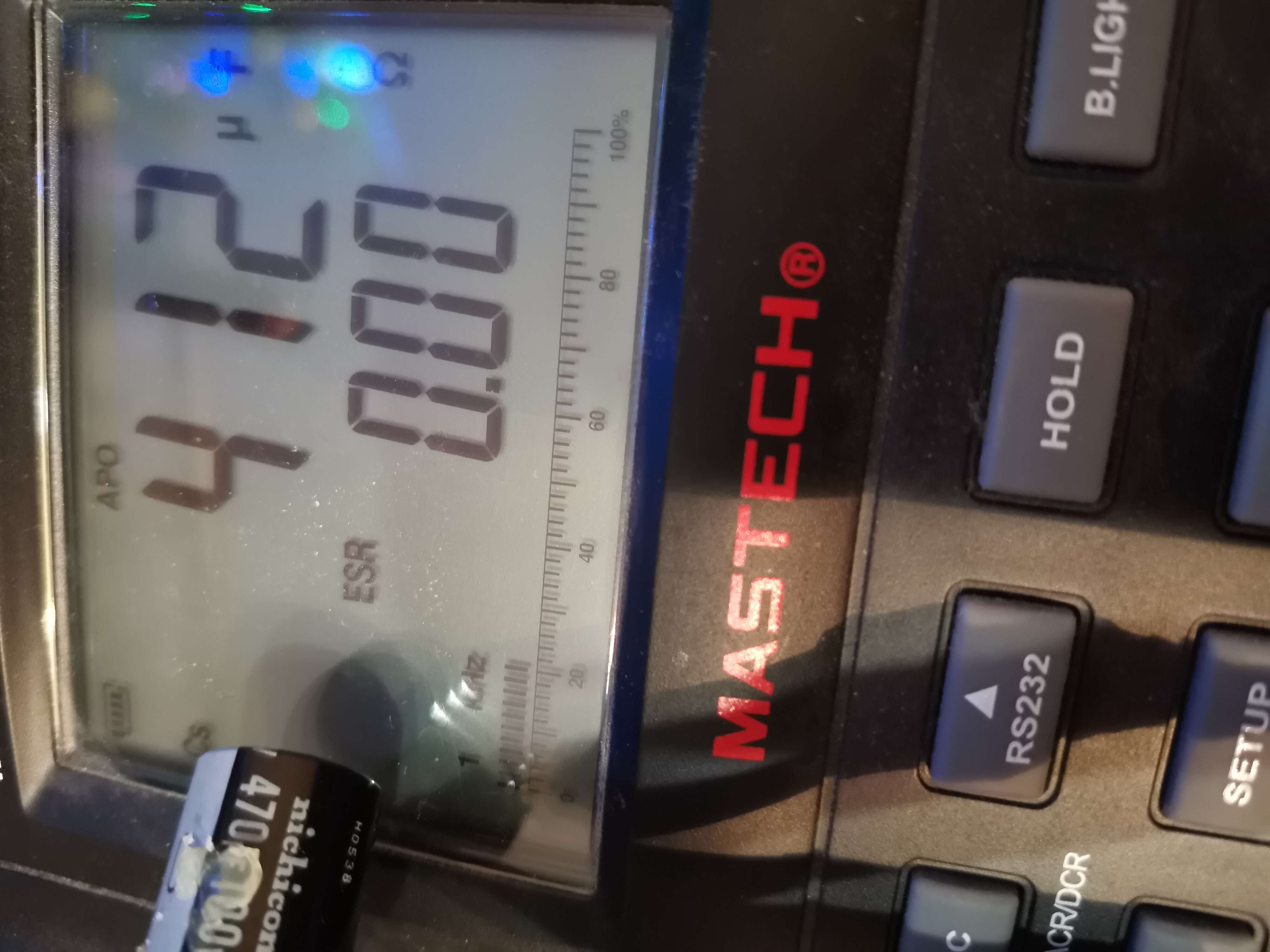

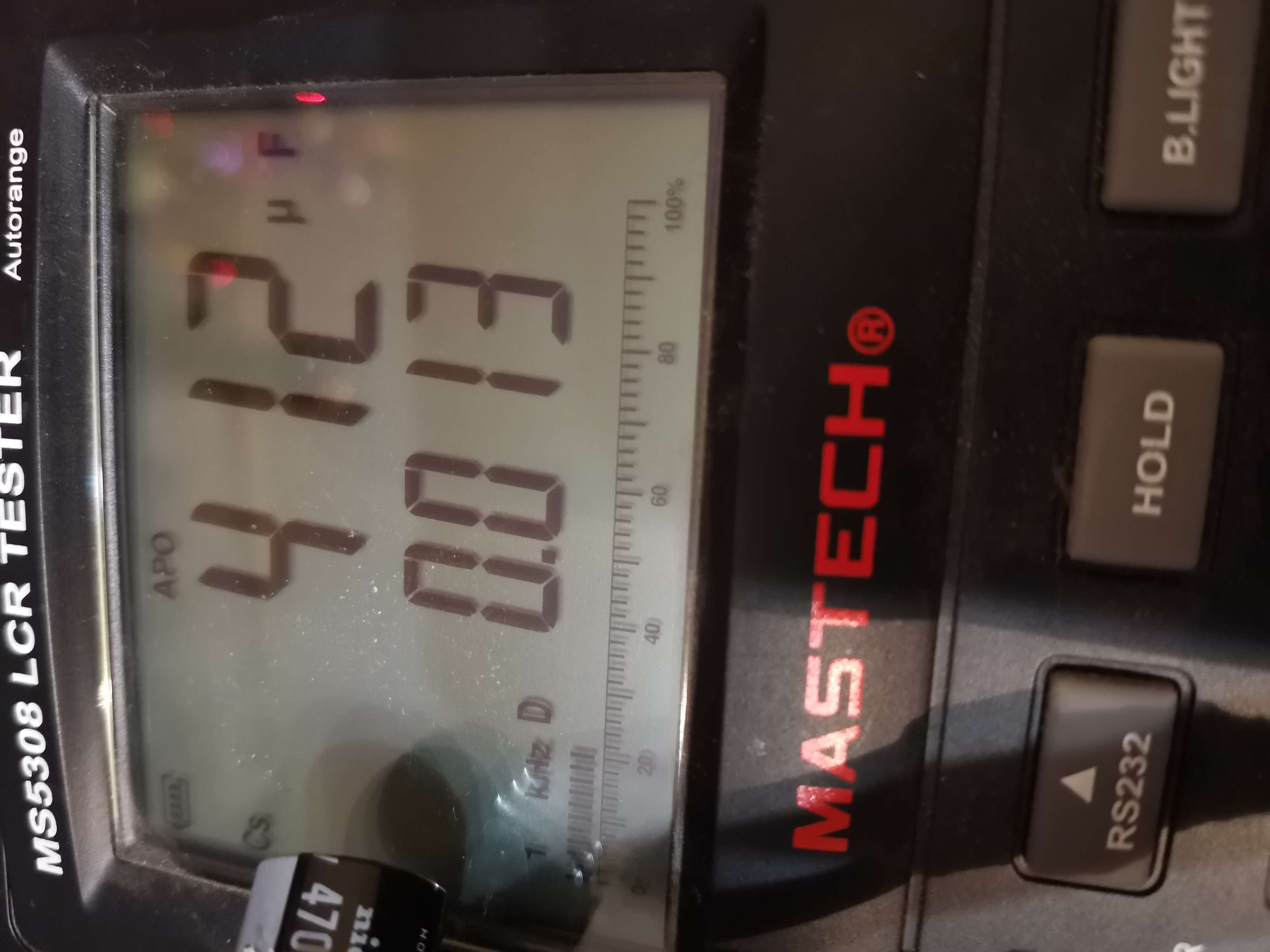

Ничикон esr
Ничикон тангенс

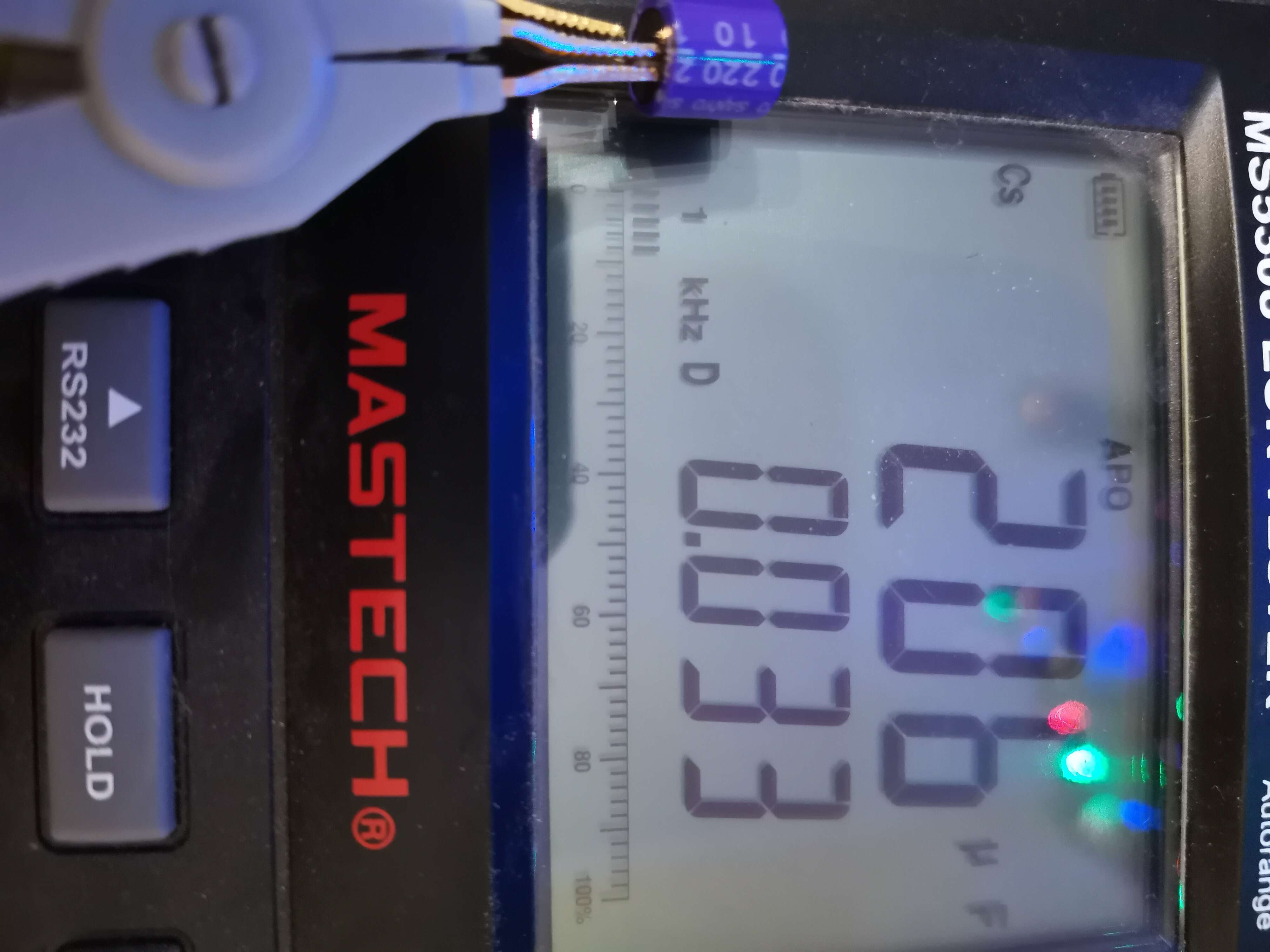

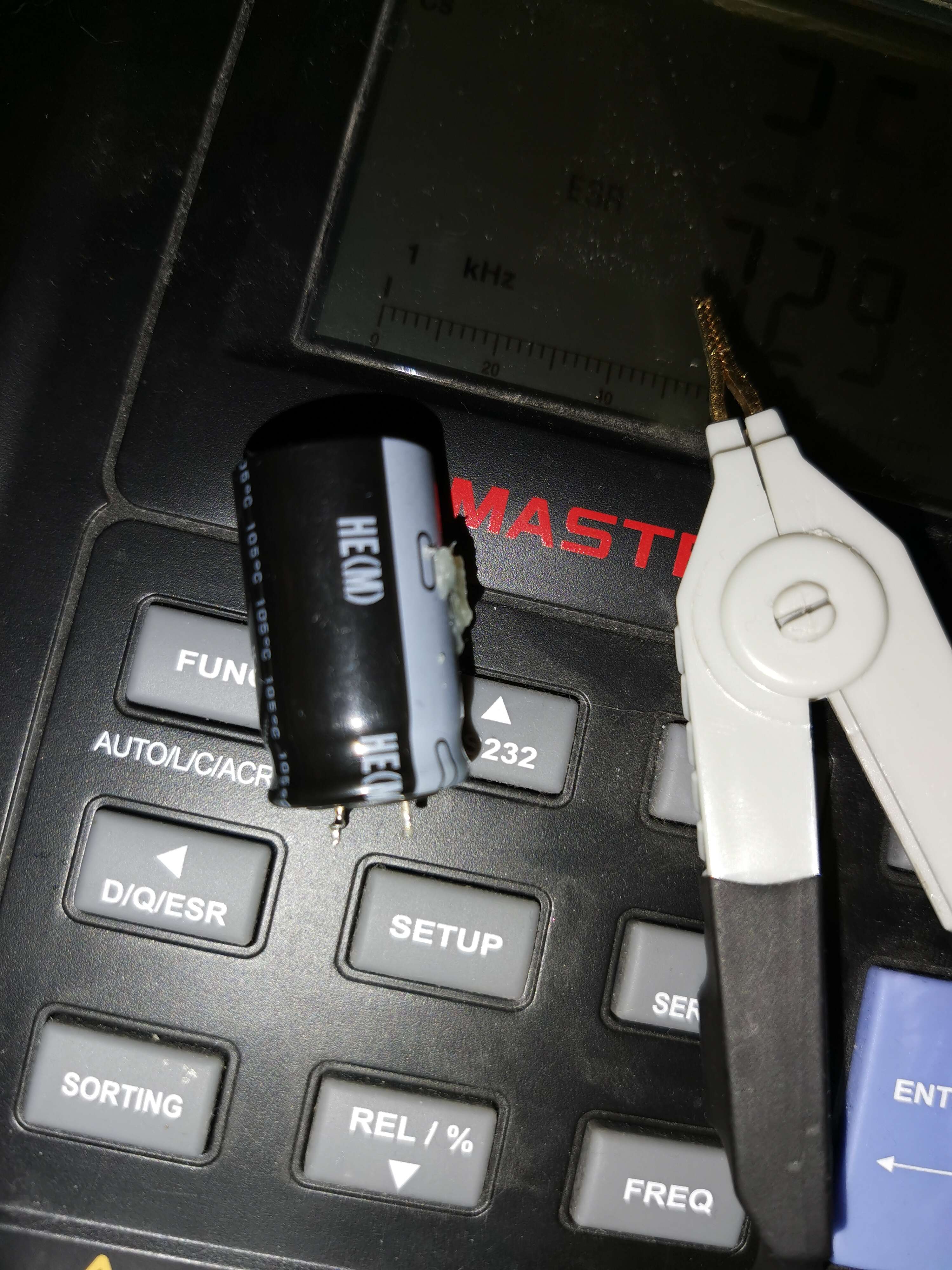

Ну и вот победитель по замерам, по всем частотам ситуация прослеживается

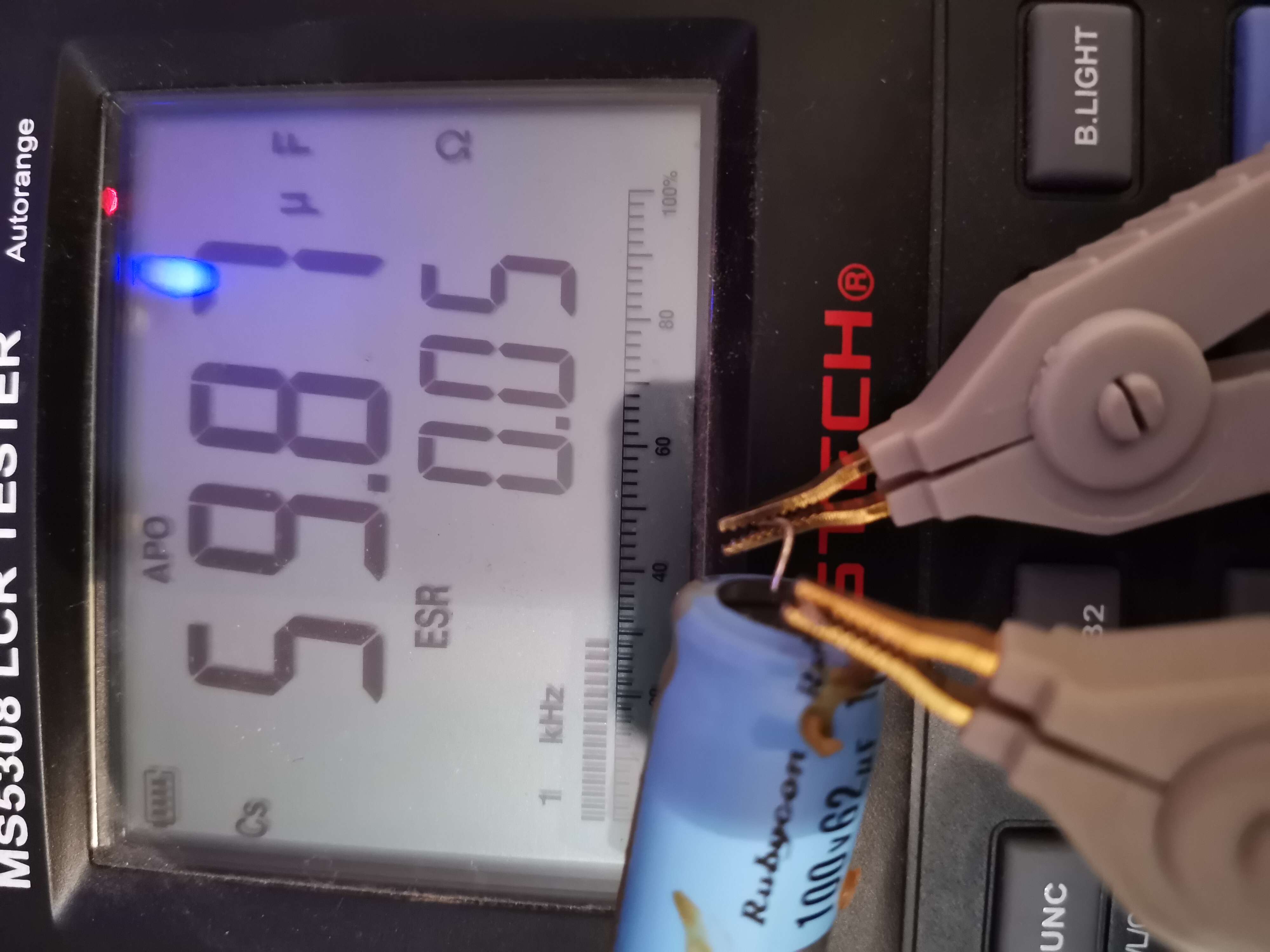

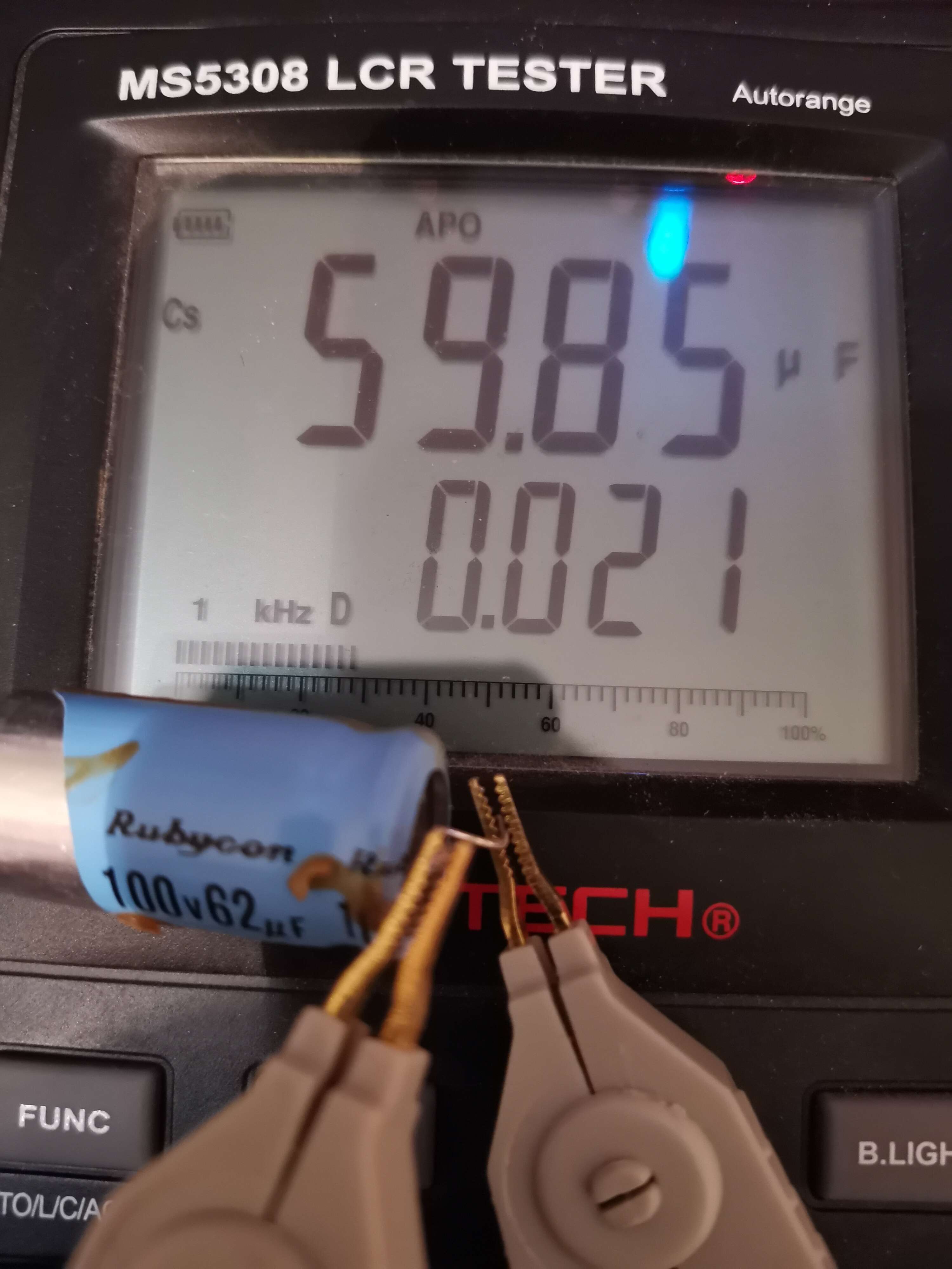

Ну и еще пару замеров с другой емкостью, рубикон не полярный и оскон
Взял два в руку, разброс не велик, но все же 2 процента
