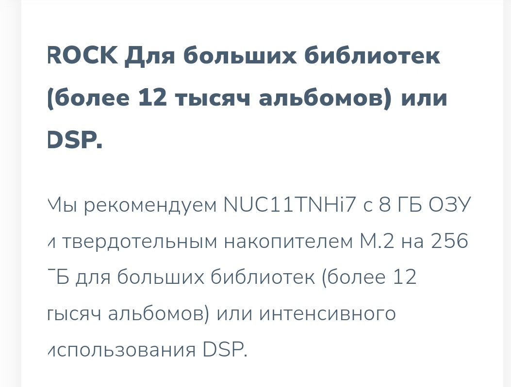

Roon (на сайте) рекомендует для малой библиотеки музыки использовать:
  • Для больших библиотек (более 12 тысяч альбомов) или DSP.
Мы рекомендуем NUC11TNHi7 с 8 ГБ ОЗУ и твердотельным накопителем M.2 на 256 ГБ для больших библиотек (более 12 тысяч альбомов) или интенсивного использования DSP.

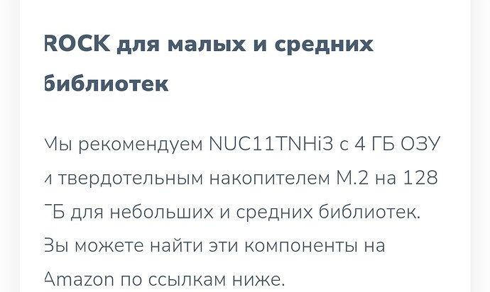

  • для малых и средних библиотек
Мы рекомендуем NUC11TNHi3 с 4 ГБ ОЗУ и твердотельным накопителем M.2 на 128 ГБ для небольших и средних библиотек.
Вопрос, кто каким пользуется? Хватит ли для прослушивания музыки и например Qobus NUC11TNHi3? разница там не критическая по цене. Сейчас уже есть 12 intel Nuc. Может их? например NUC12WSHi7

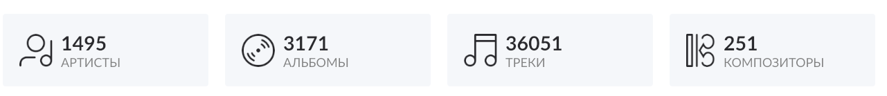

i5 8-ого поколения всё прекрасно тянет. Медиатека такая:
Когда была больше, тоже всё отлично работало. Сейчас убрал из неё всякие антологии и собрания дисков, поняв. что и без них не всё успеваю слушать.
