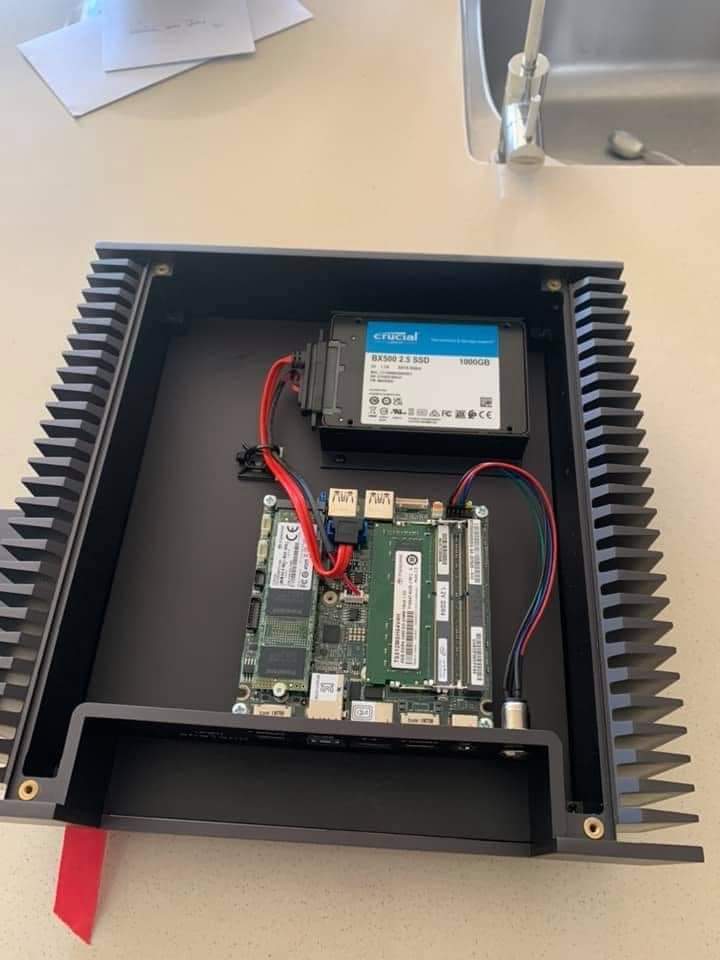

Cкромненько зато просторно!
Красиво. Можно попытаться и БП туда же поставить.
Что за корпус и мать?
фото с группы Roon в FB. чел удивлен начинкой продукта roon за 1450 е
И сделать «плохо» для охлаждения.
Вопрос, конечно, не к вам…
Интересно, что он хотел там увидеть.
Насколько я помню, нюклеус - продукт, который создан для нежелающих самим заниматься сборкой и основная «фишка» в корпусе. А сделан корпус действительно красиво и добротно.
Были бы лишние деньги, купил бы нюклеус, пока пришлось обойтись нюком в акаса плато.
Какой-то из нюков, корпус от roonlab’ов.
