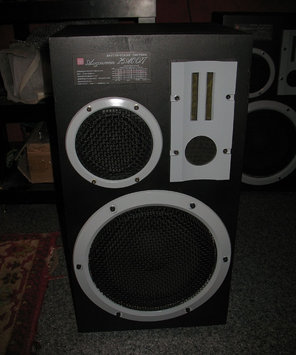

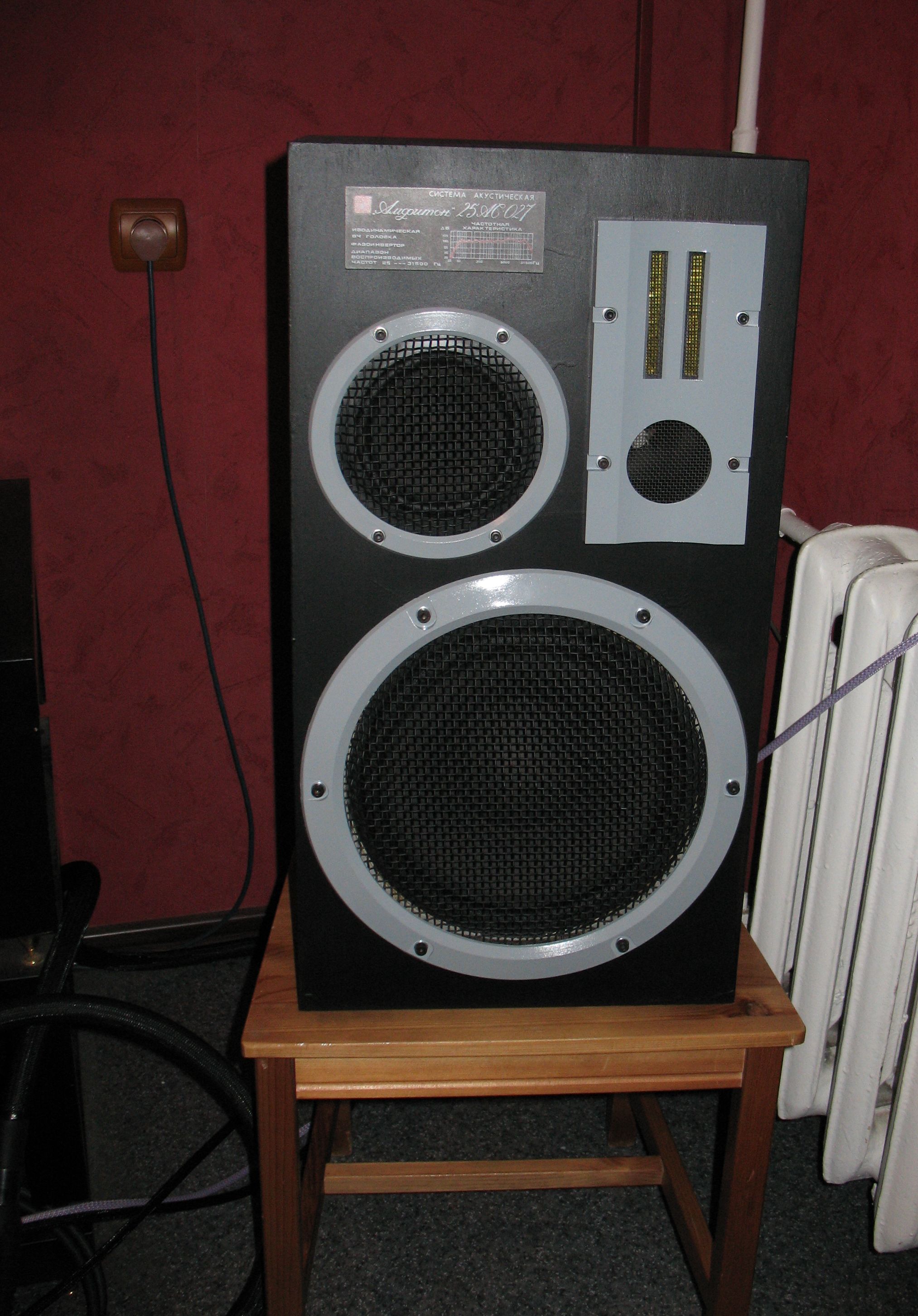

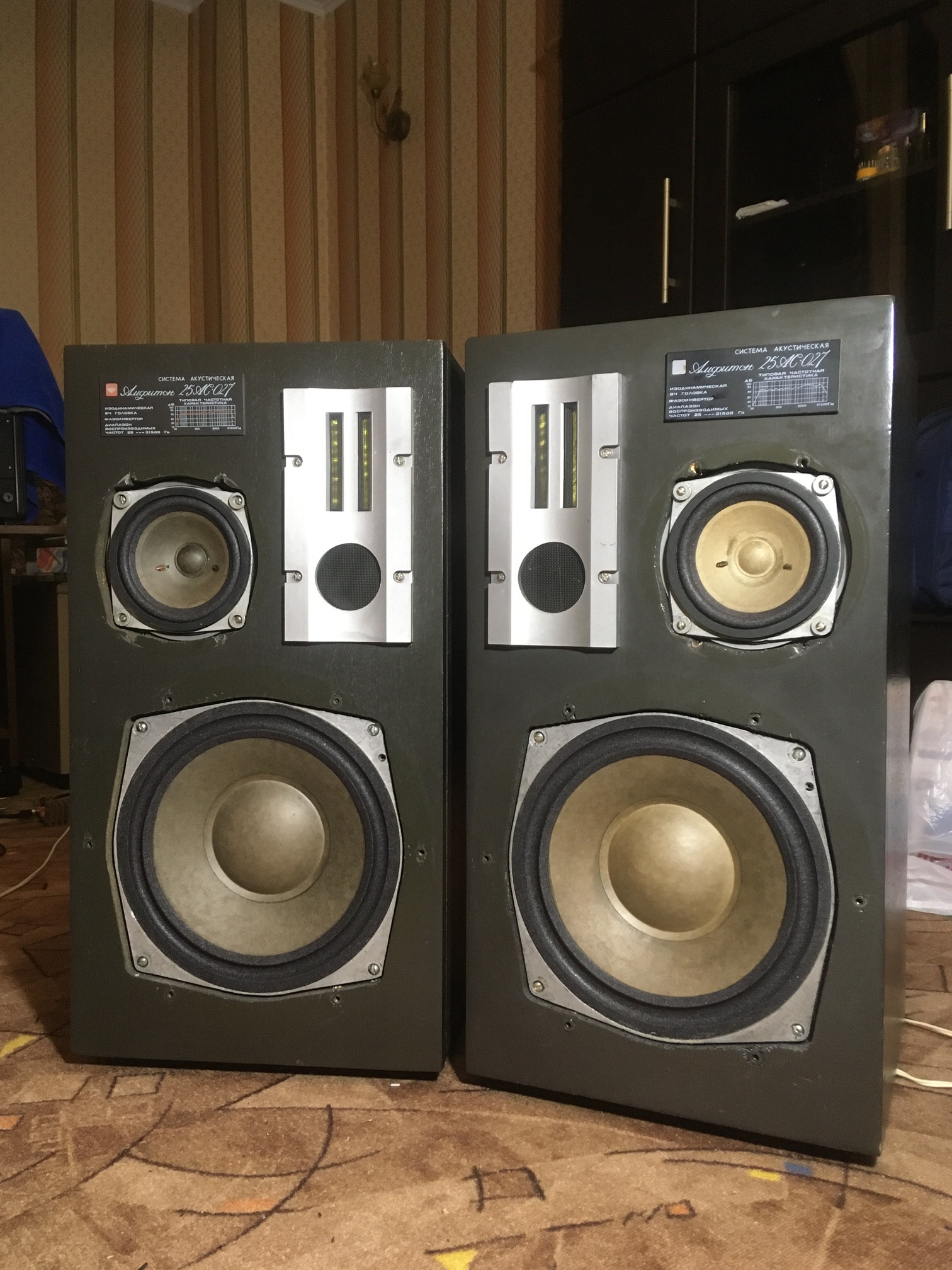

Акустика была куплена. Выбрал колонки в заводском варианте 1987гв. На фото вид как я ее привез.

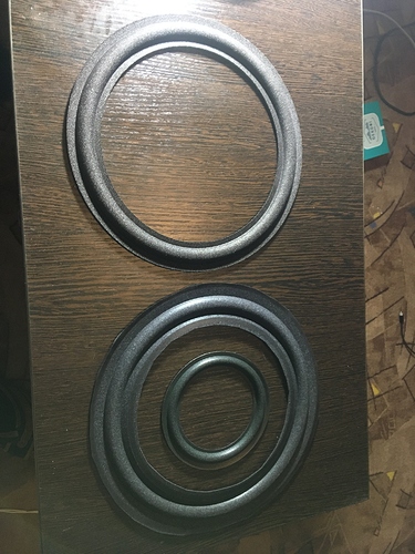

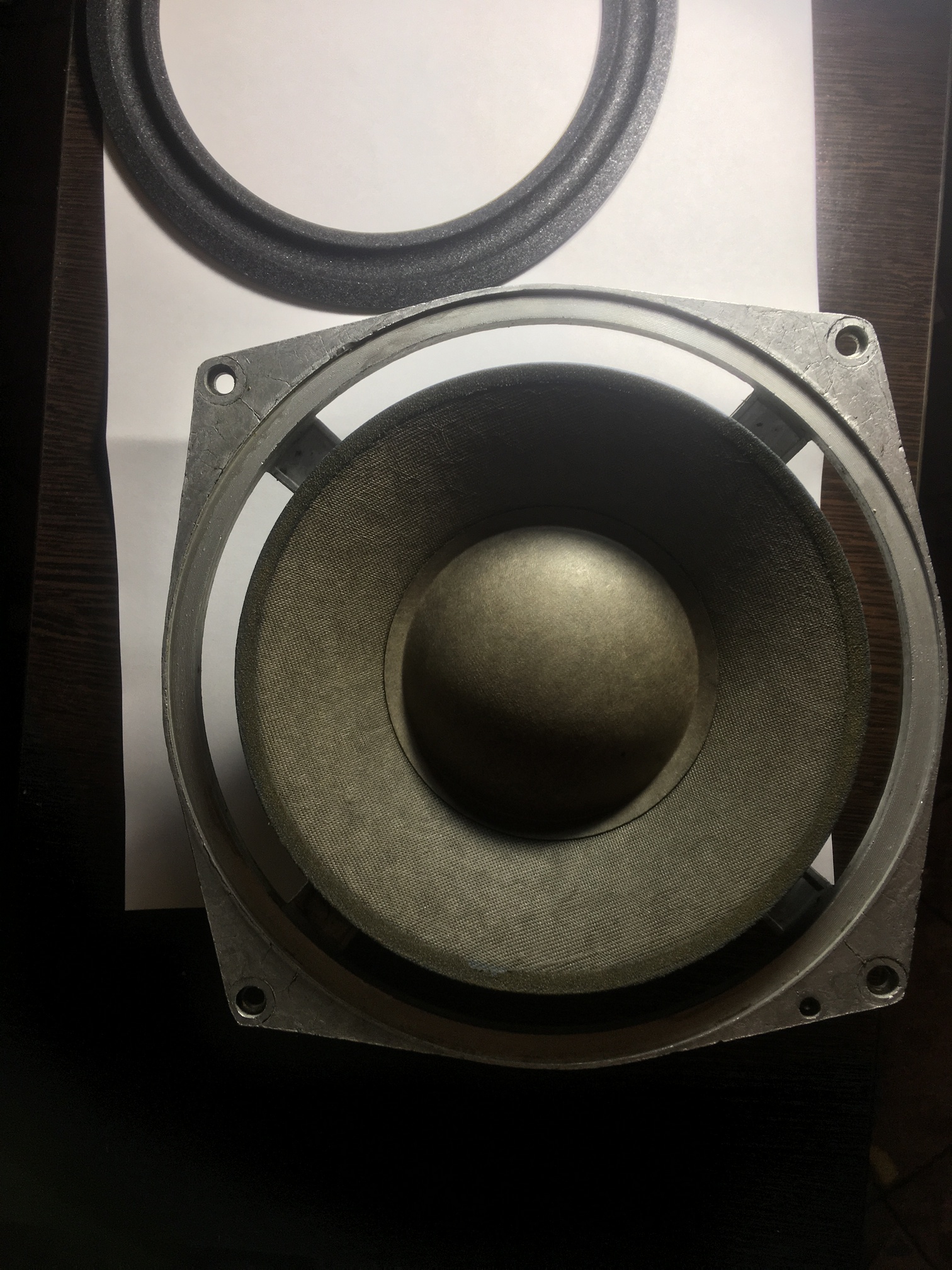

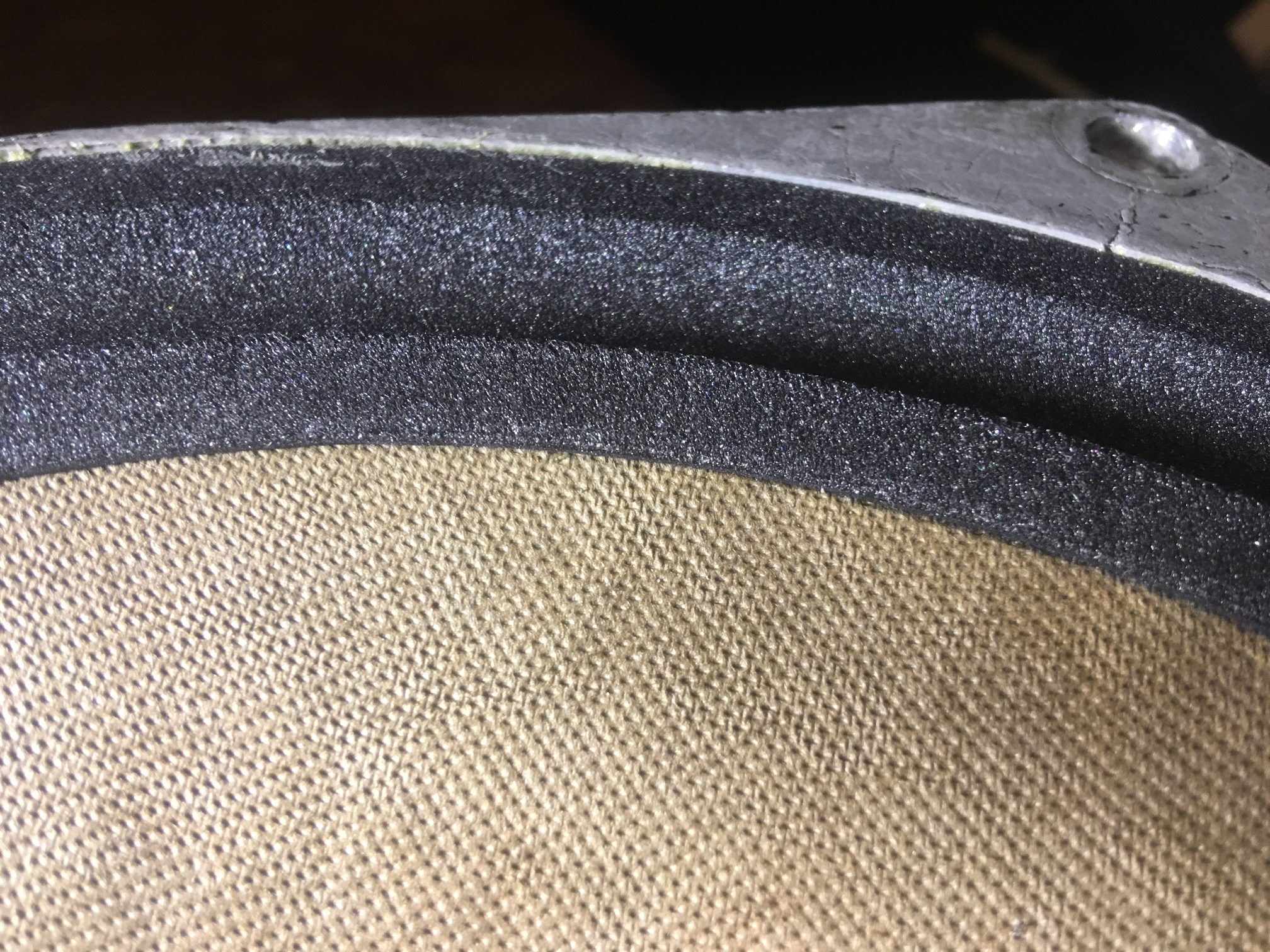

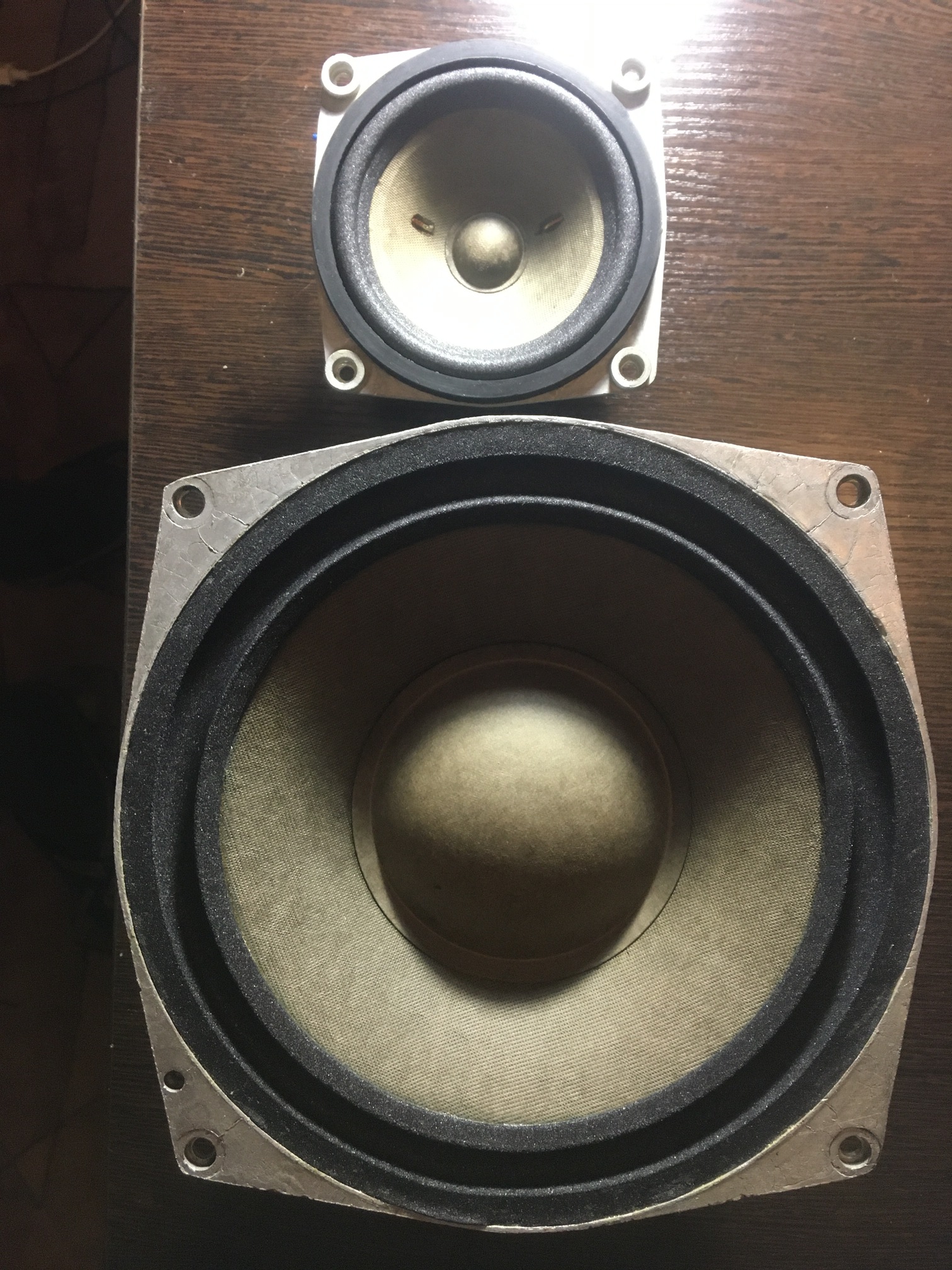

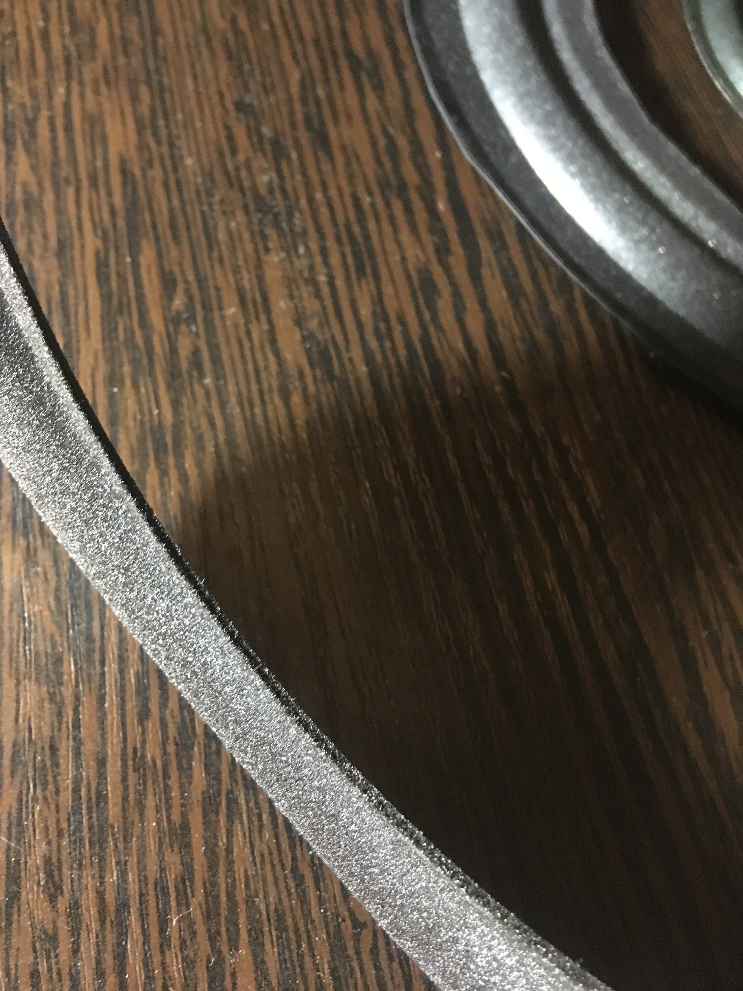

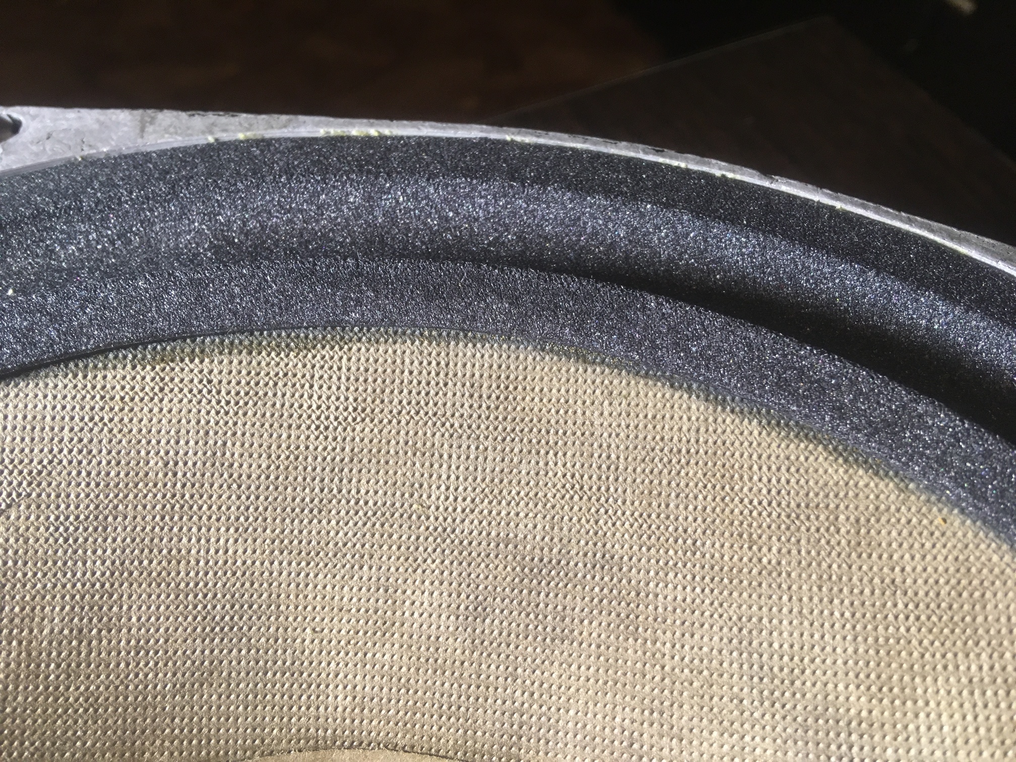

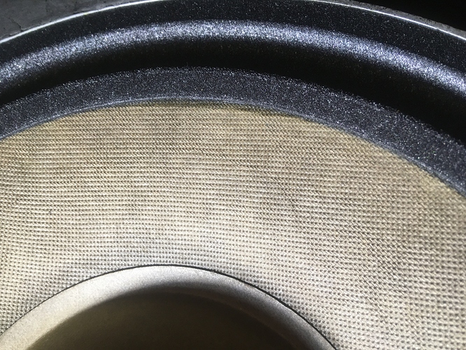

Устраняем все неисправности в колонках. Покупаю подвесы для динамиков НЧ и СЧ. Это от “Диффузор” и “Красный луч”(вроде так). Толстый и жесткий подвес не пригоден к этому НЧ 50ГДН-3. Я остановился на повесах от “Диффузор” предварительно обрезав их по контуру.

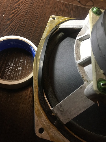

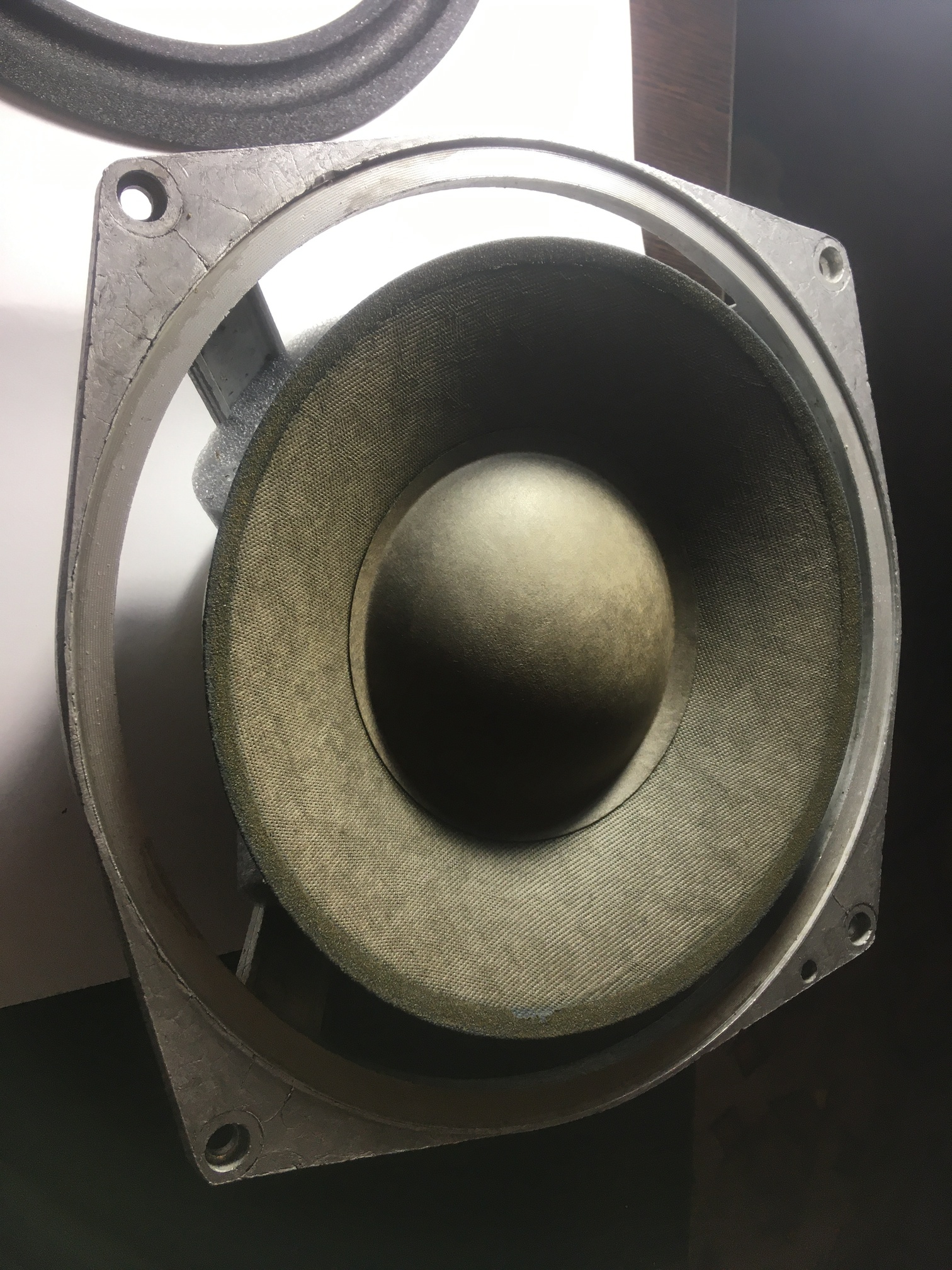

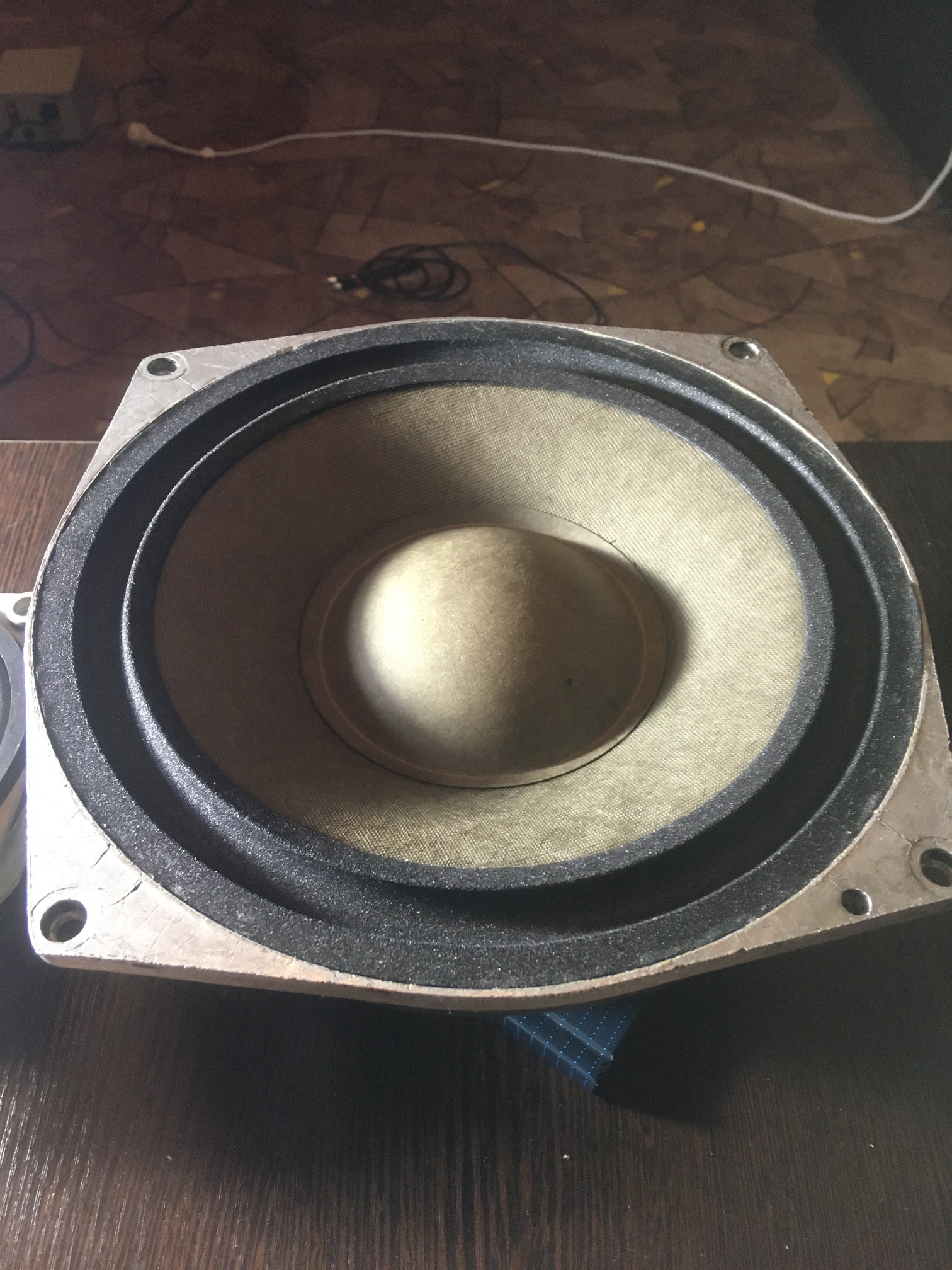

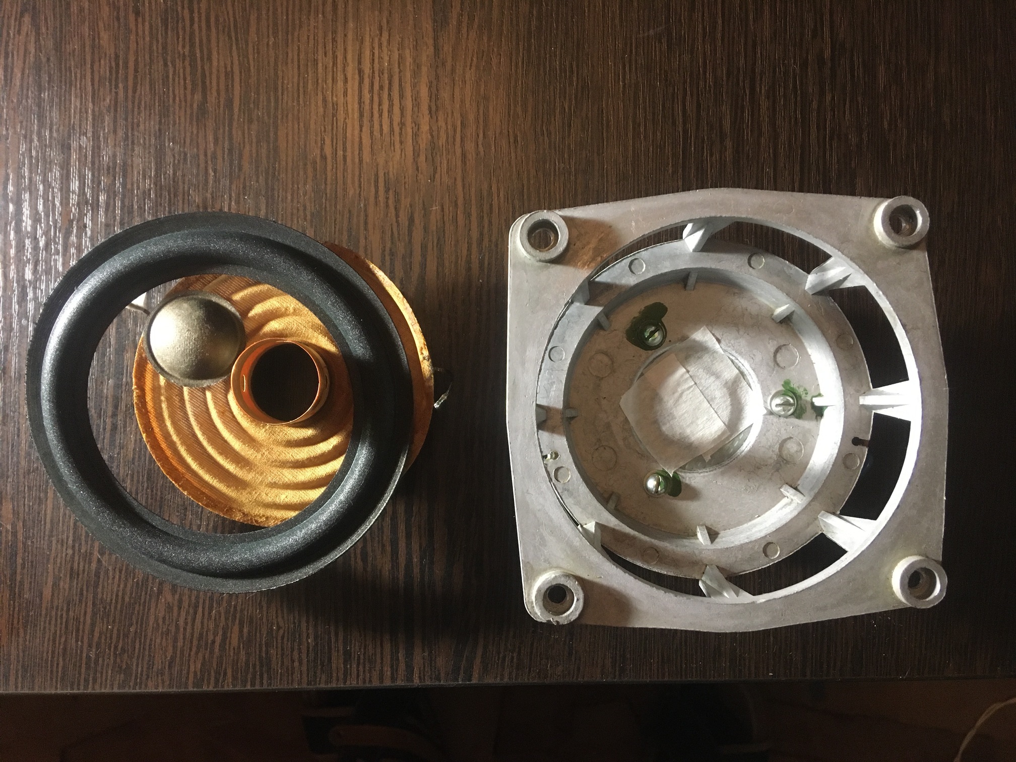

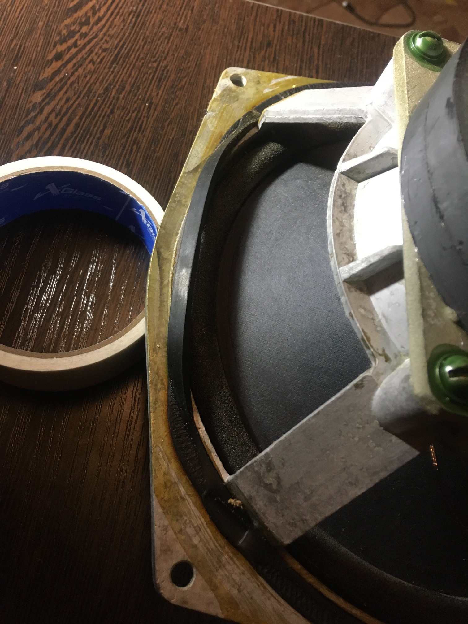

Снимаю динамики. Динамики крепятся через резиновые прокладки. У басовика прокладку выдавило, но ни чего. И кто то покрасил на заводе фланец крепления НЧ дина))) по мне так это ужас.

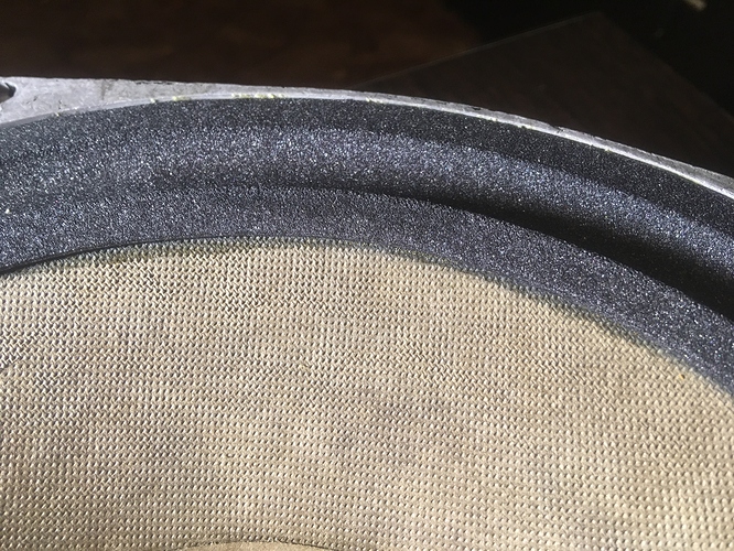

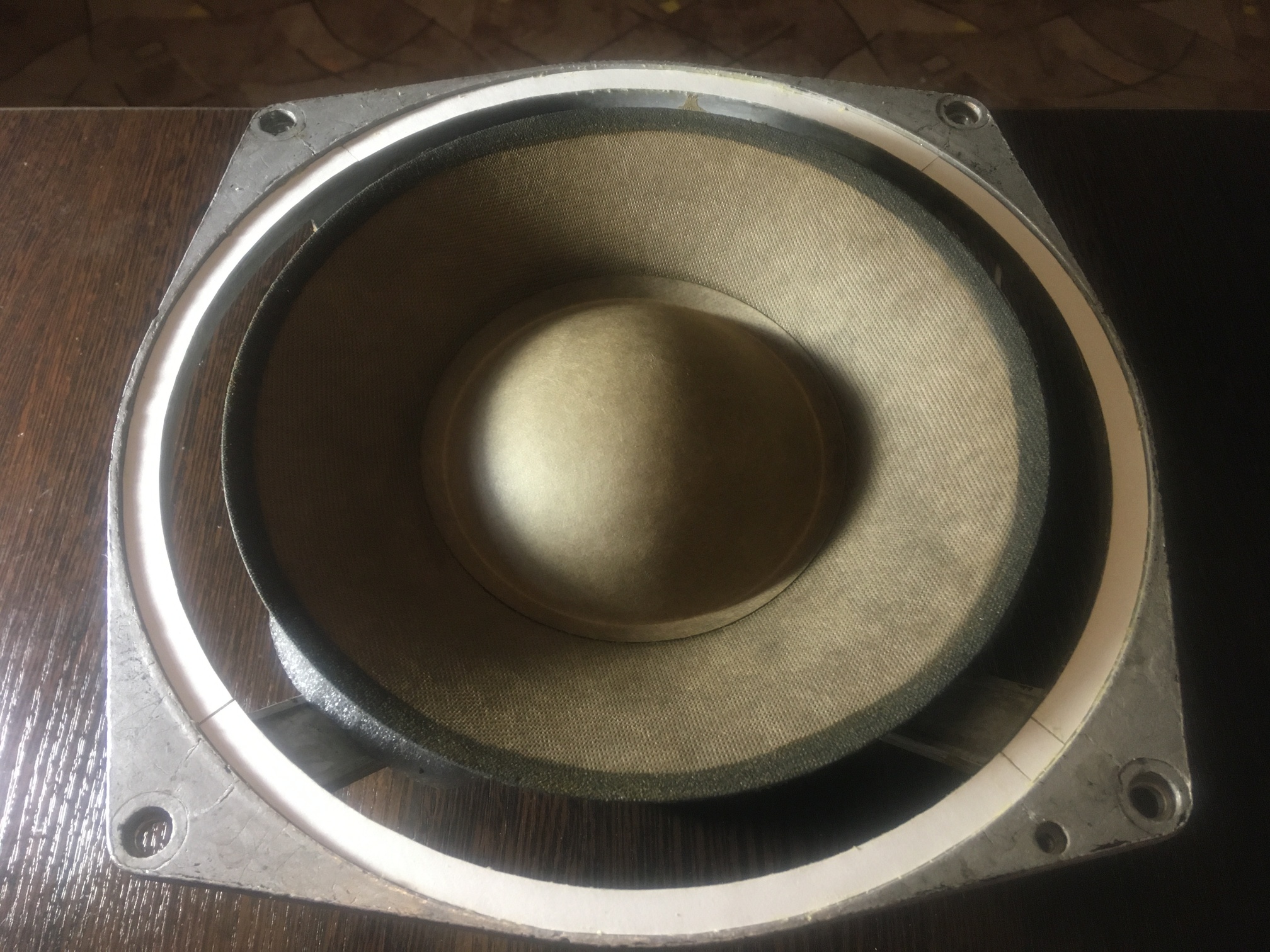

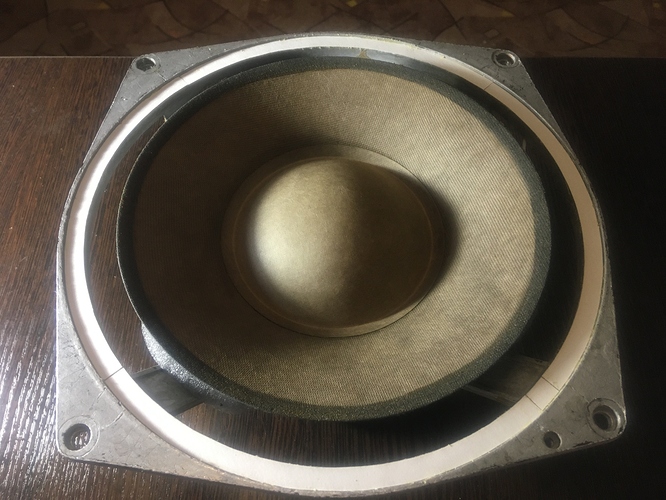

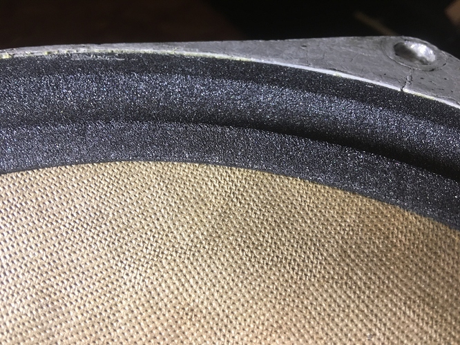

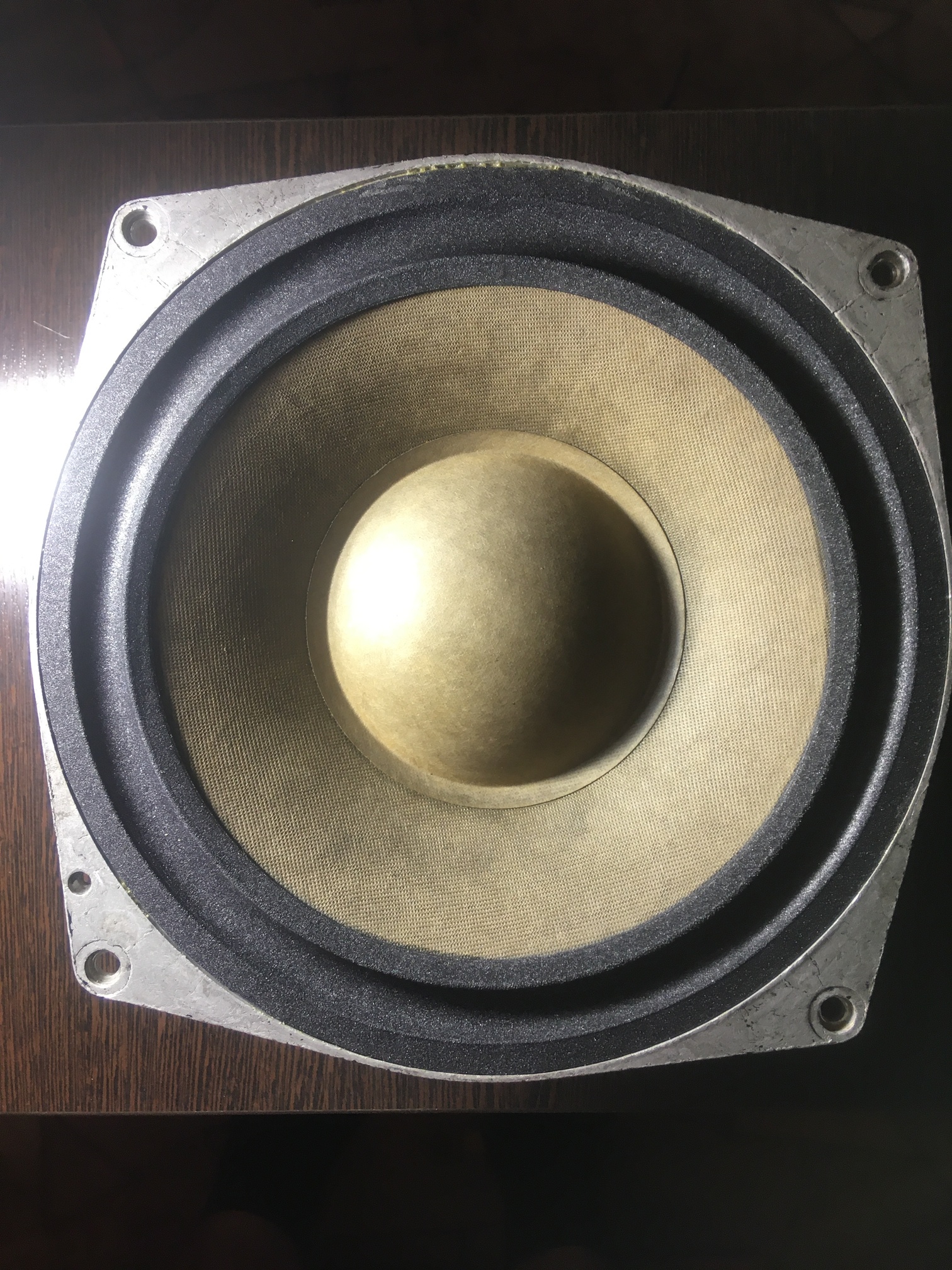

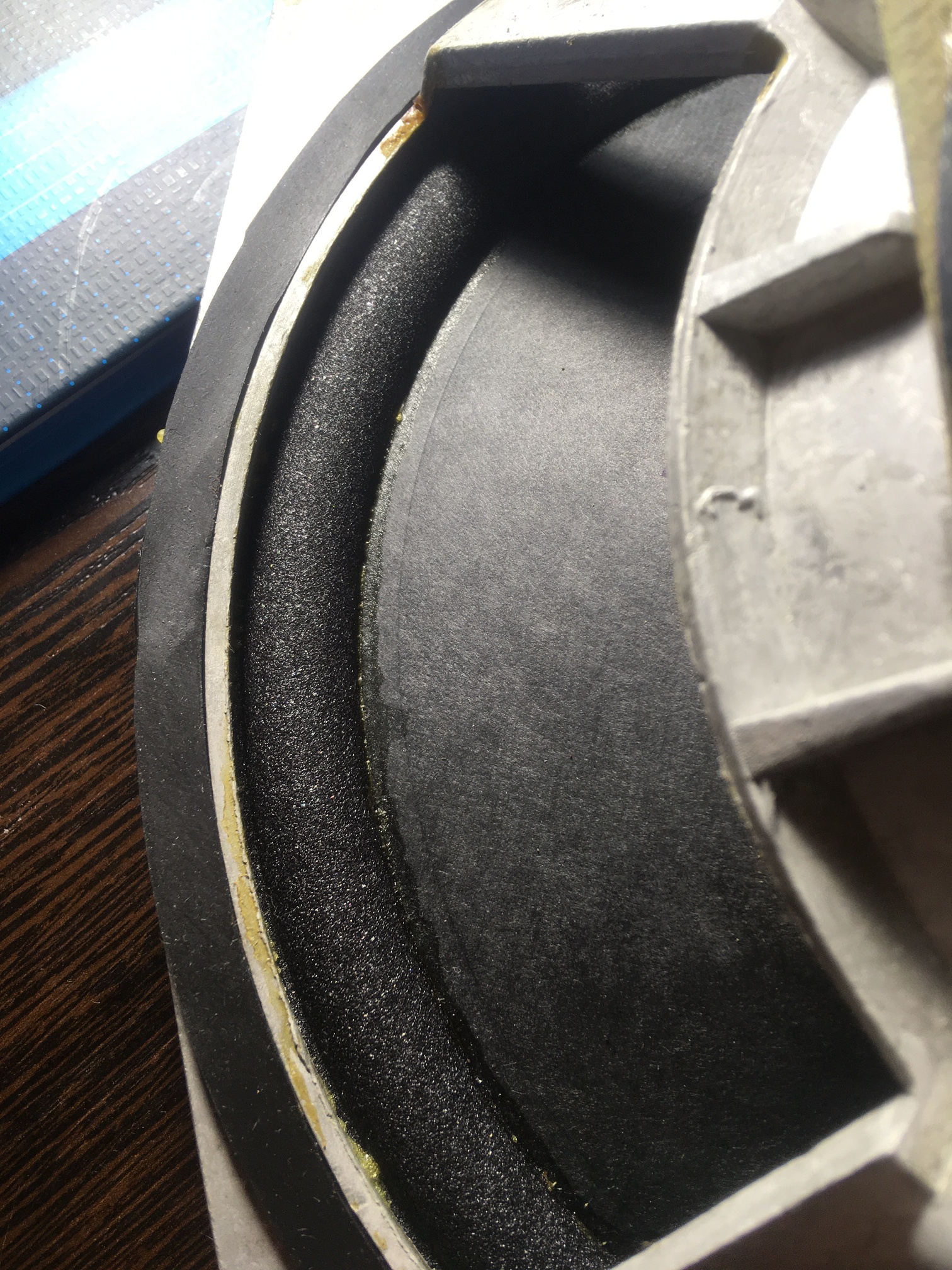

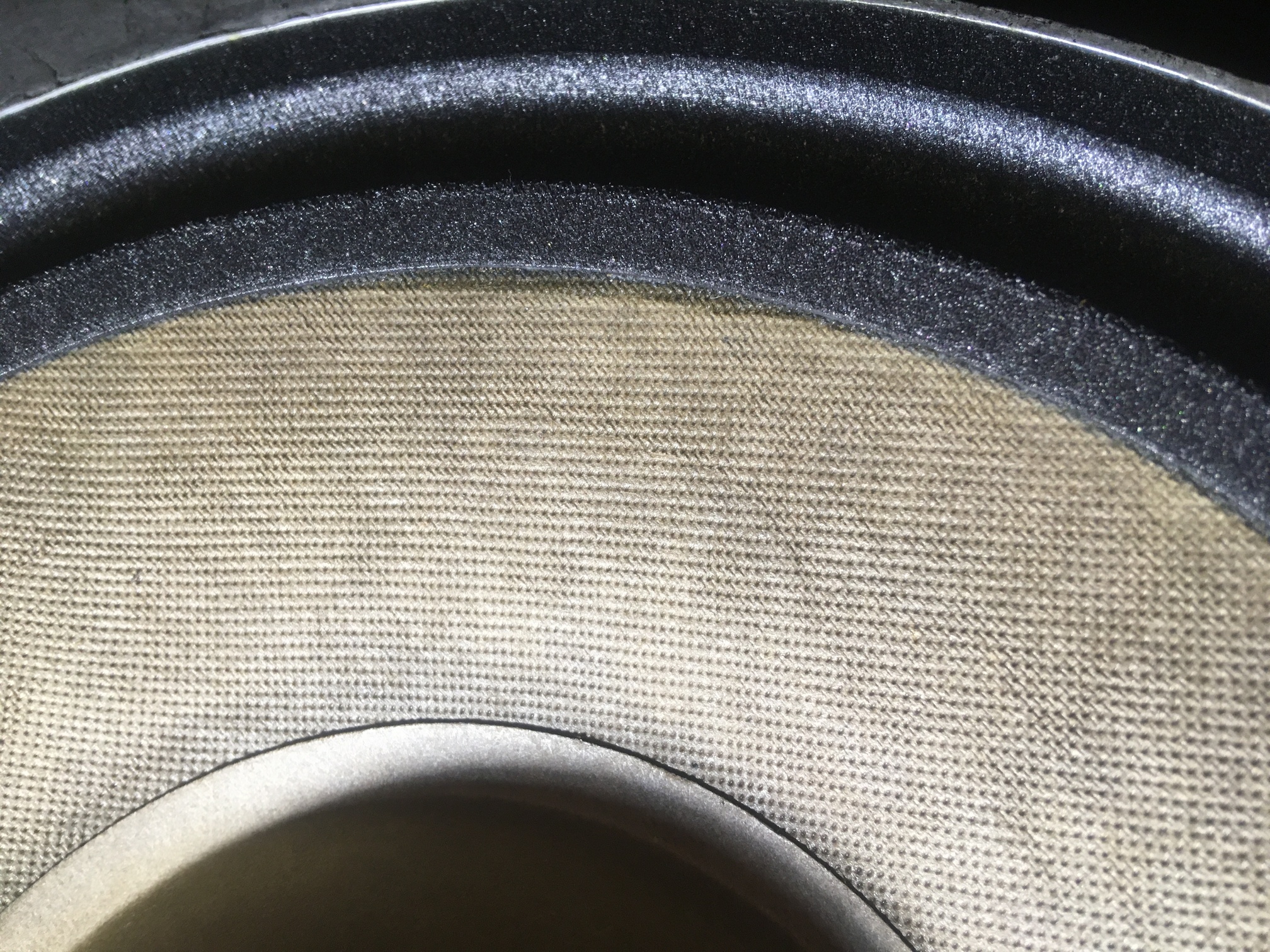

Меняем подвес у НЧ 50ГДН-3. Подробно технологию замена подвеса публиковать не буду. Подвесы менял я сам. Приведу лишь сразу результат на фото.
Это первый басовик.
То же самое со вторым басовиком.
И так подвесы у басовиков заменены, центровку катушки не трогал осталась с завода. Центровка отличная.

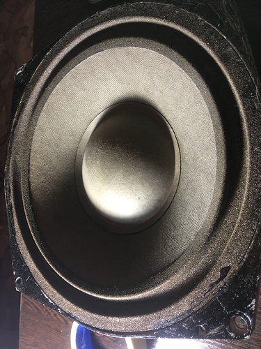

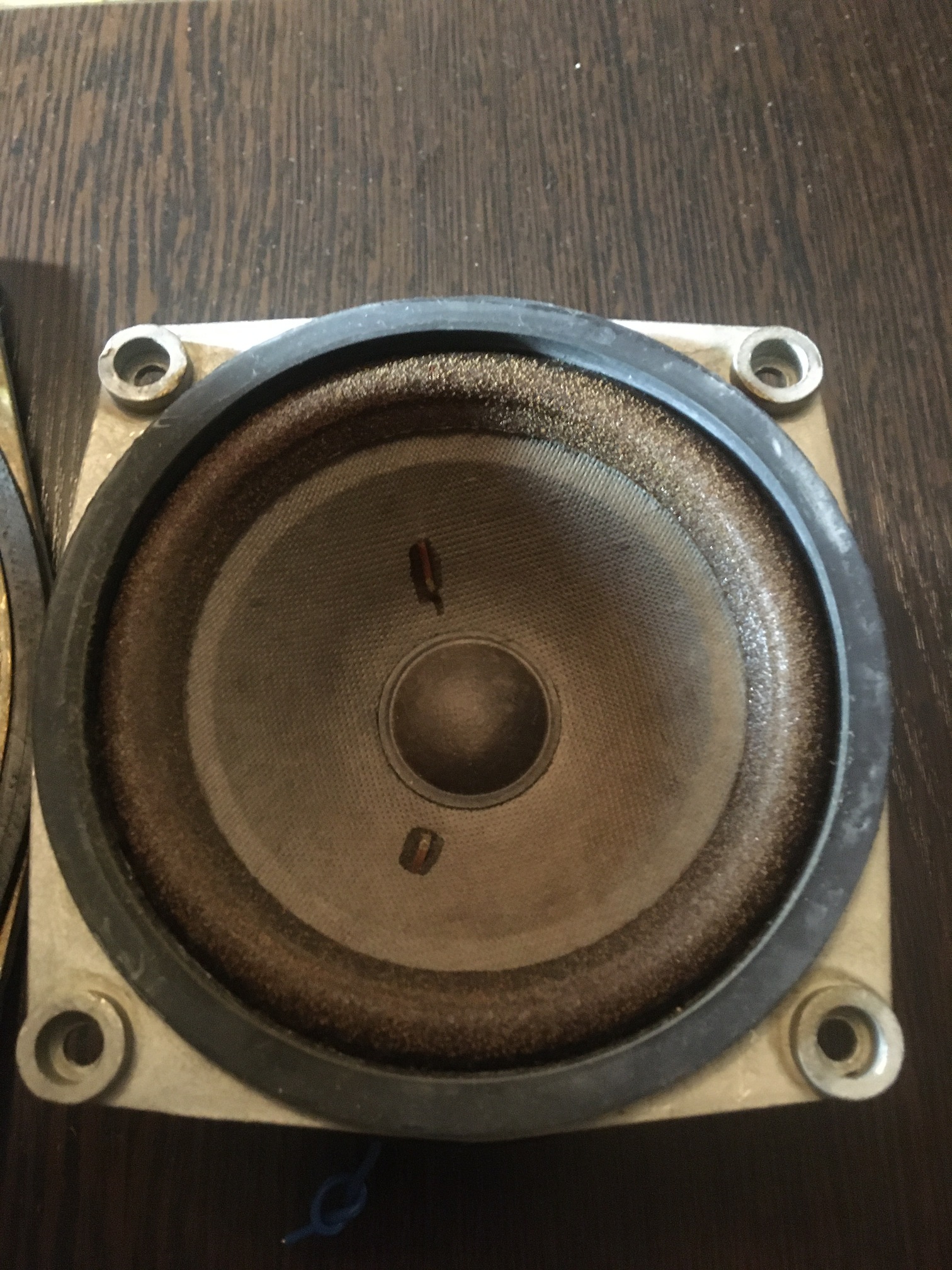

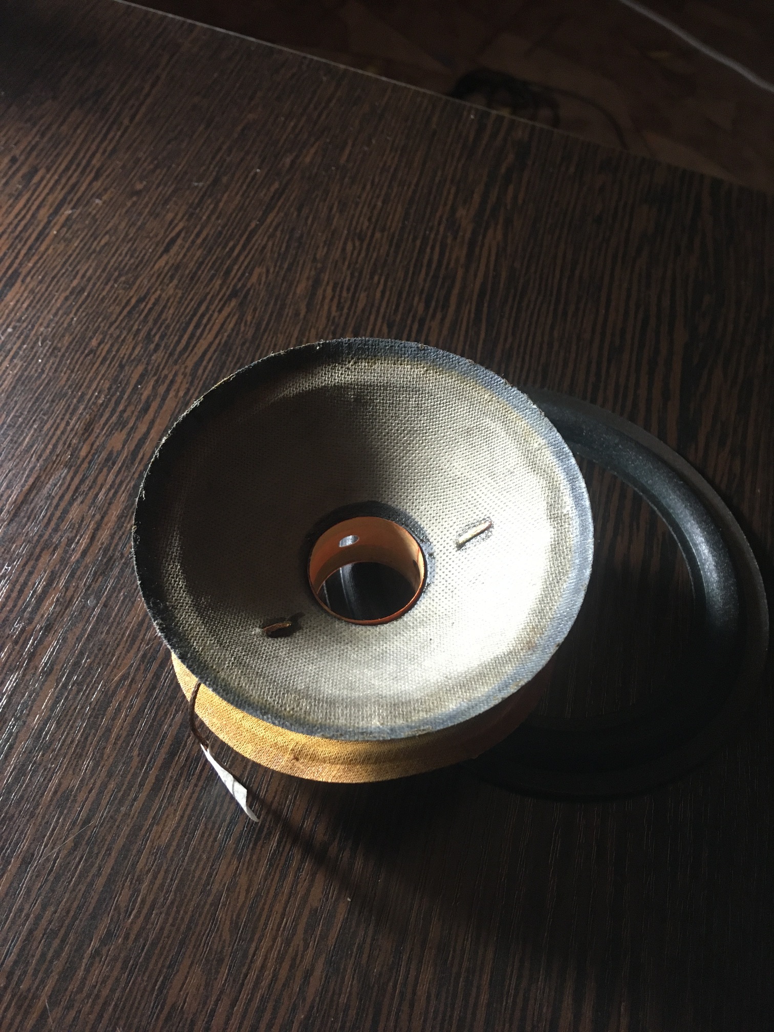

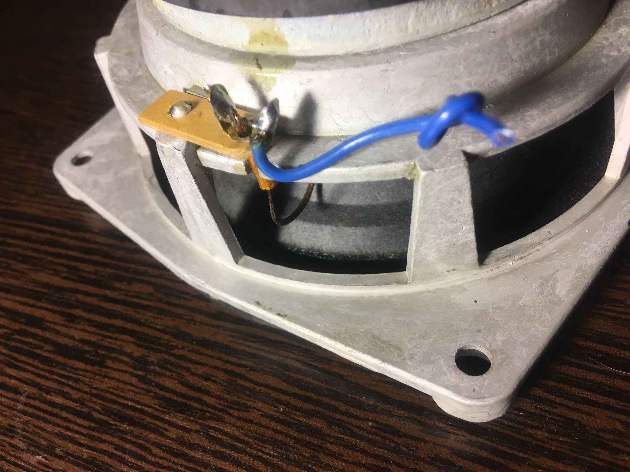

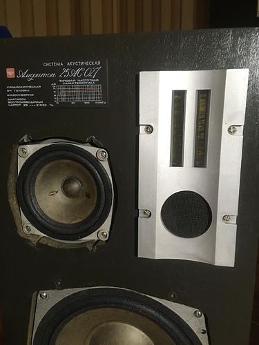

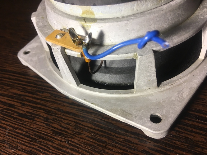

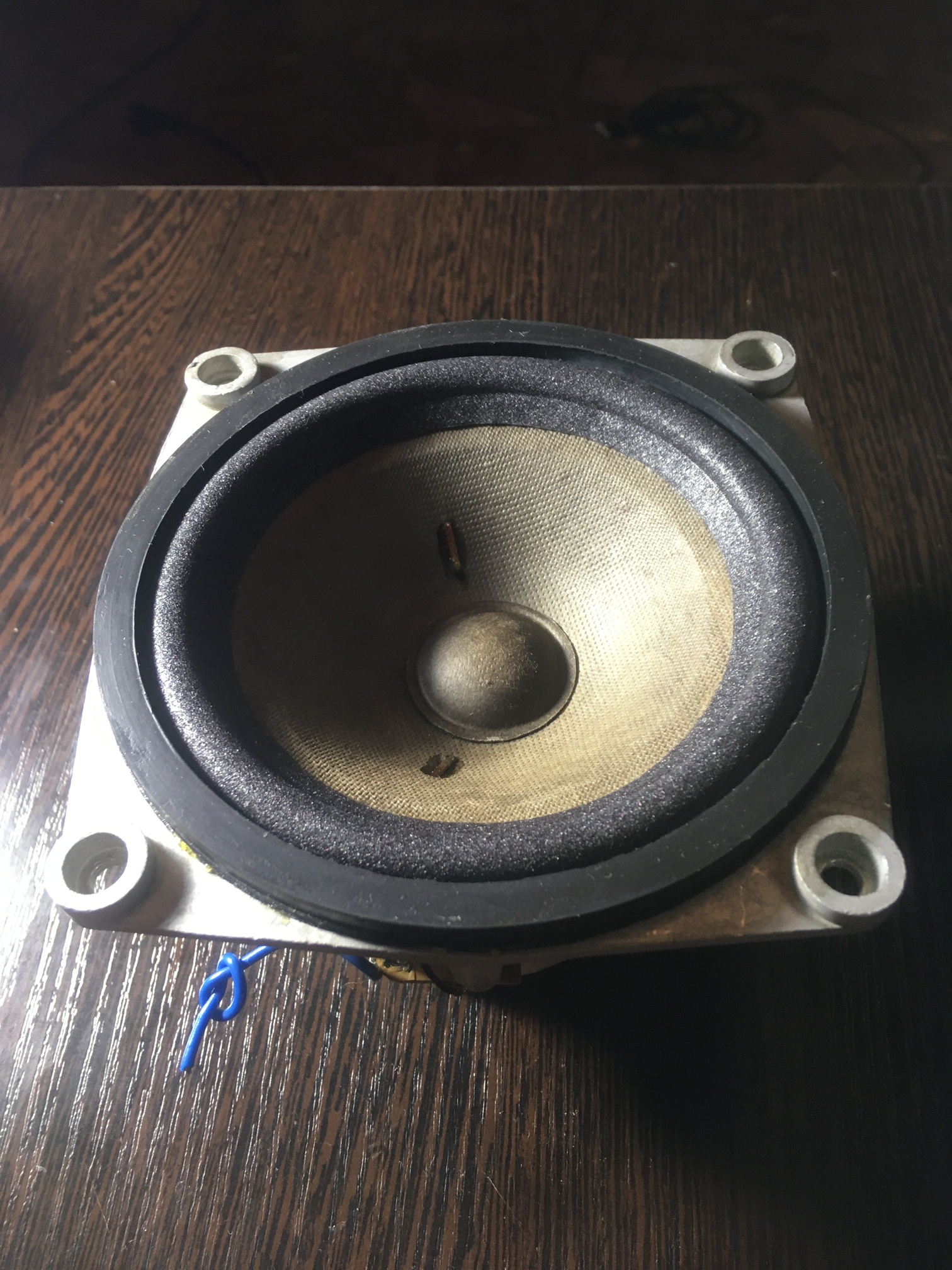

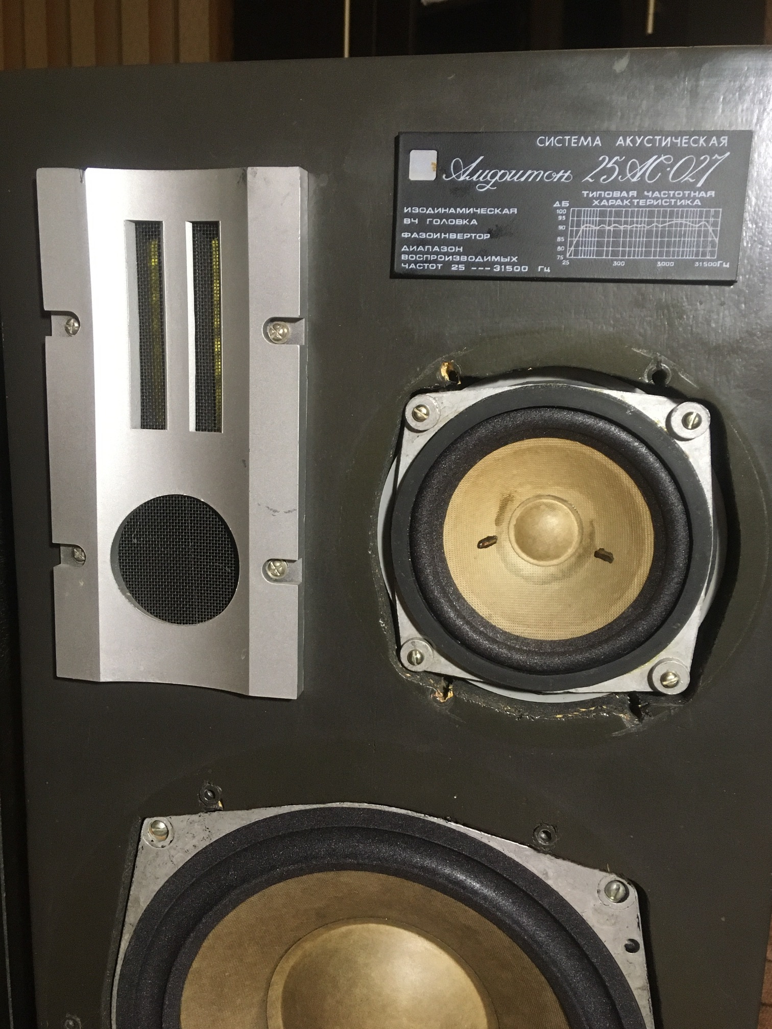

Приступаем к СЧ динамику 20ГДС-3. Оба динамика были полностью разобраны и удалена пыль из зазора магнитной системы. Для наглядности приведу только один динамик. И как всегда фото.
С динамика все завершено.

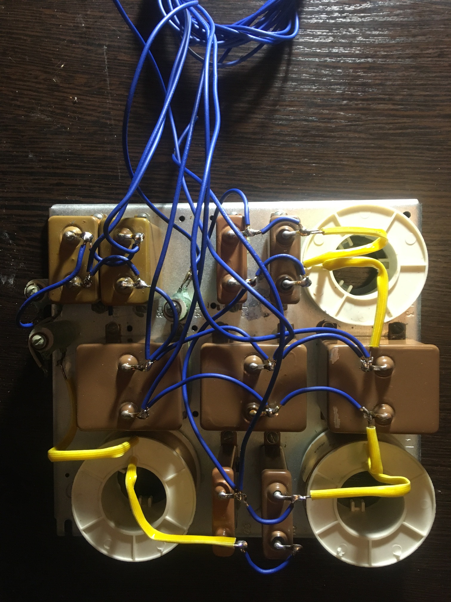

Приведу фото фильтра. Фильтр без изменений я поменял только проводку.

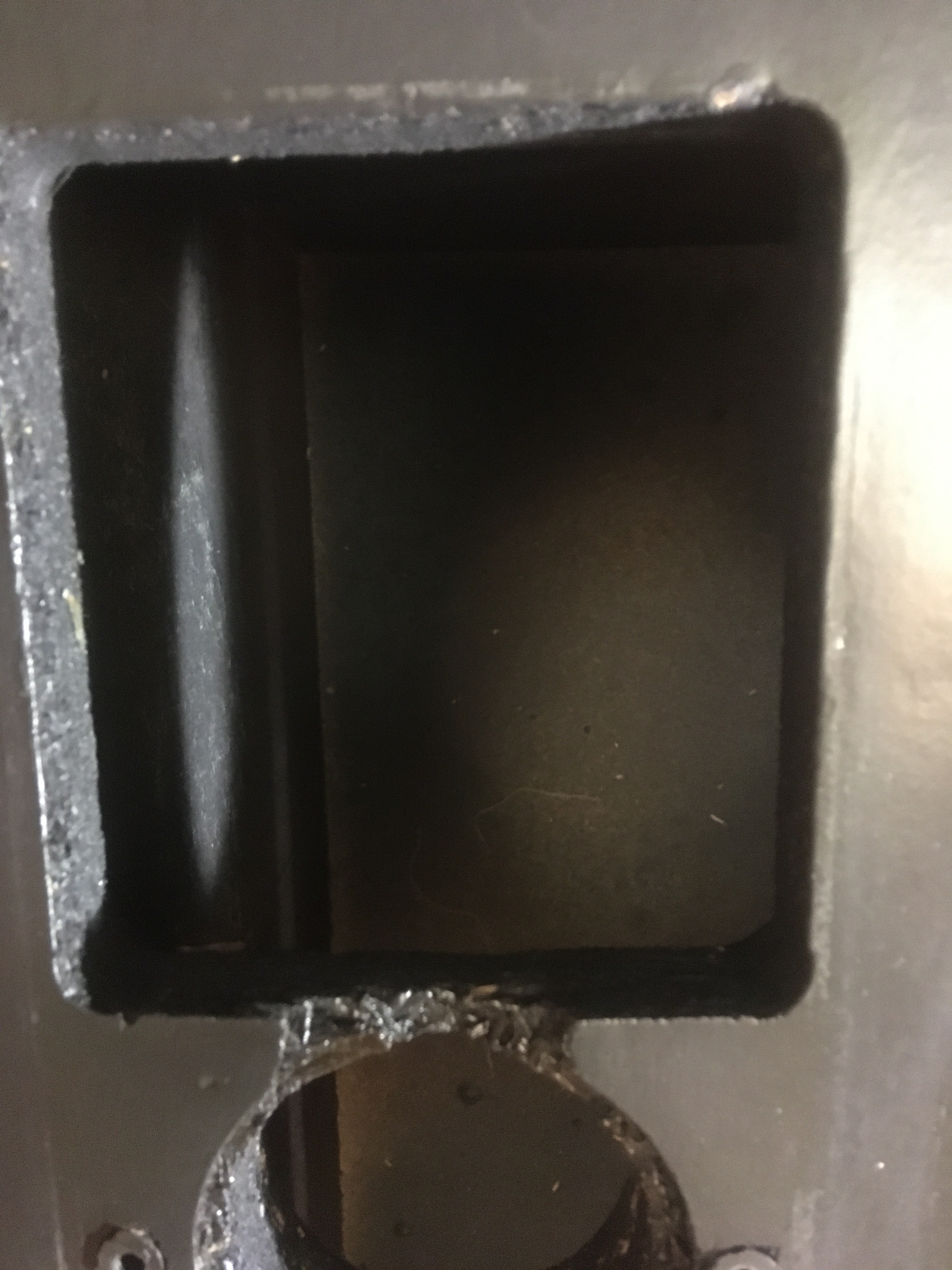

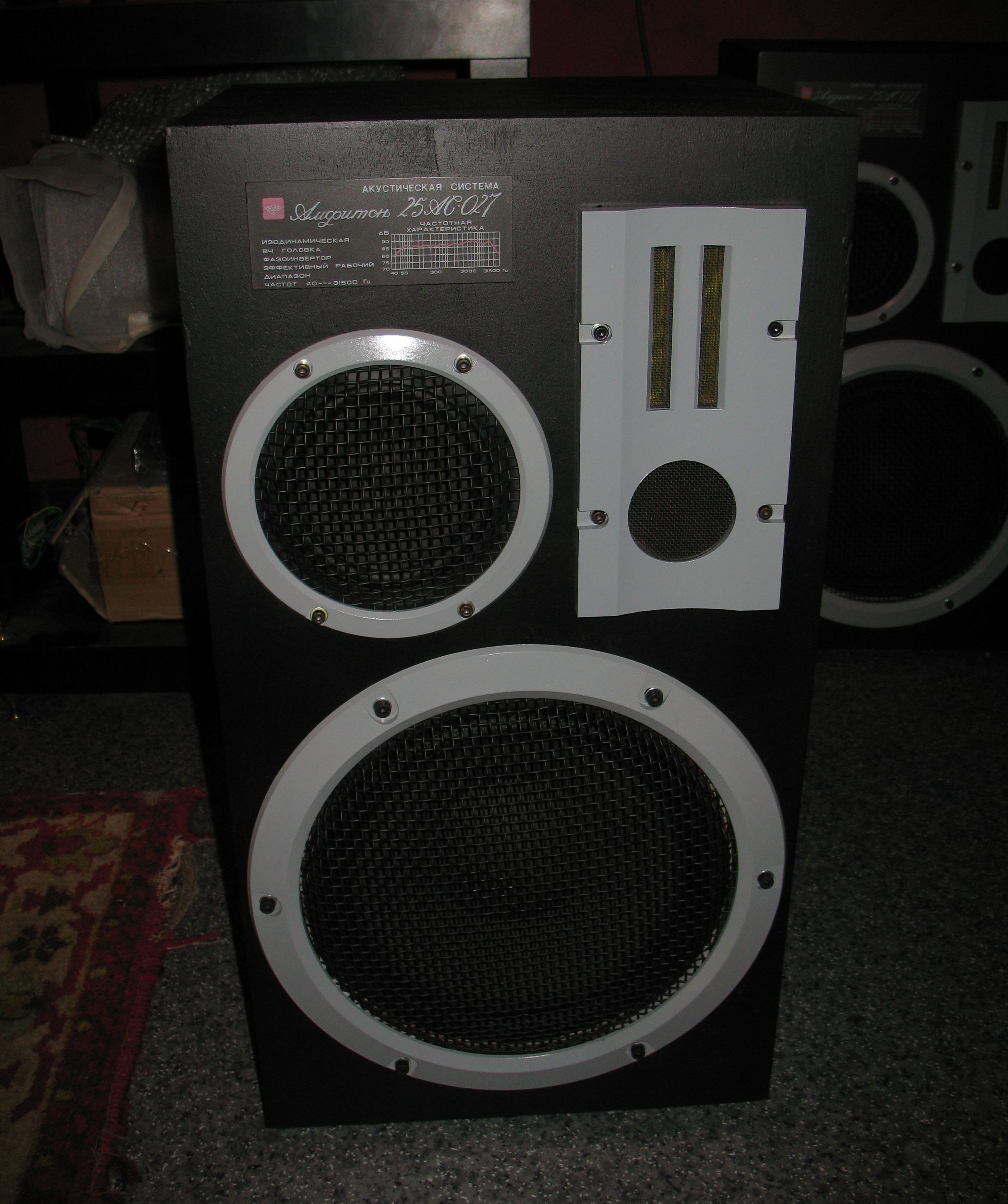

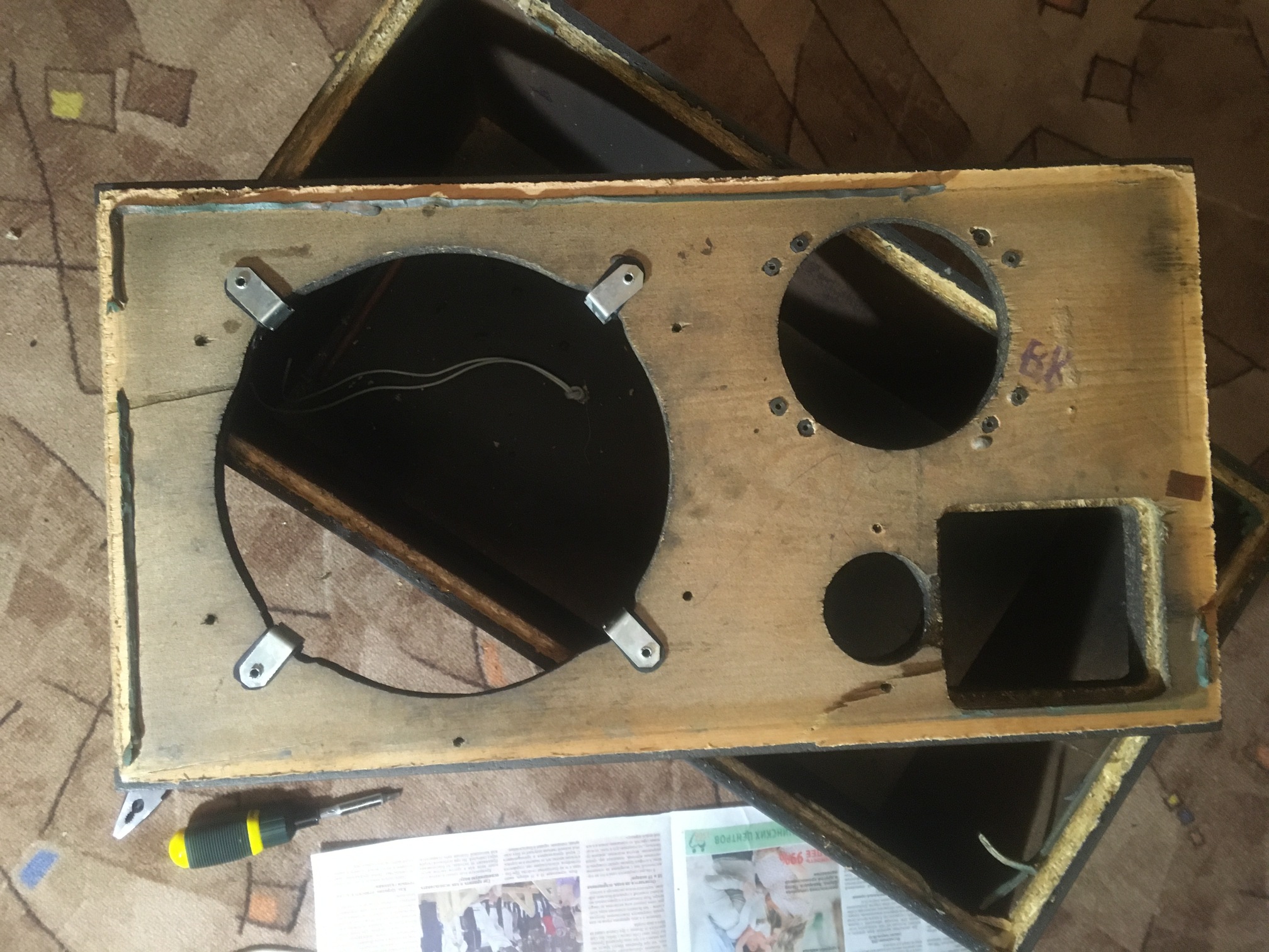

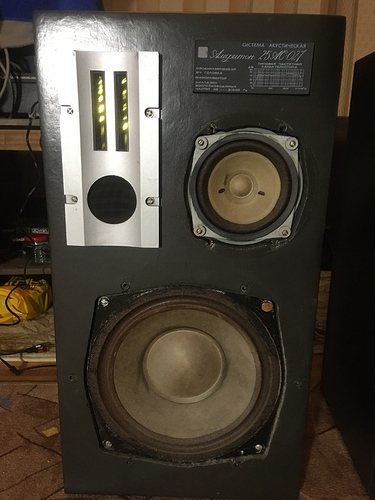

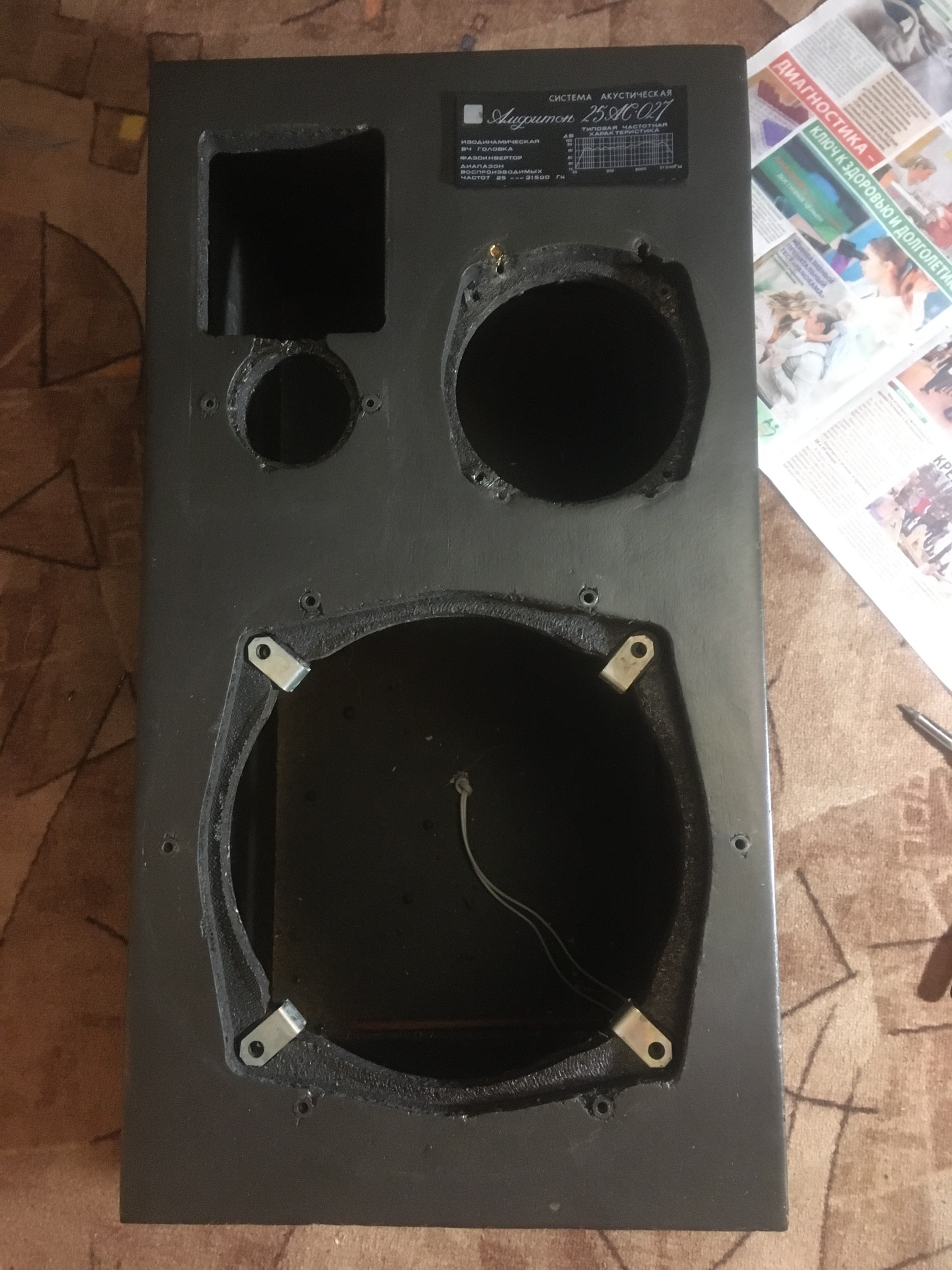

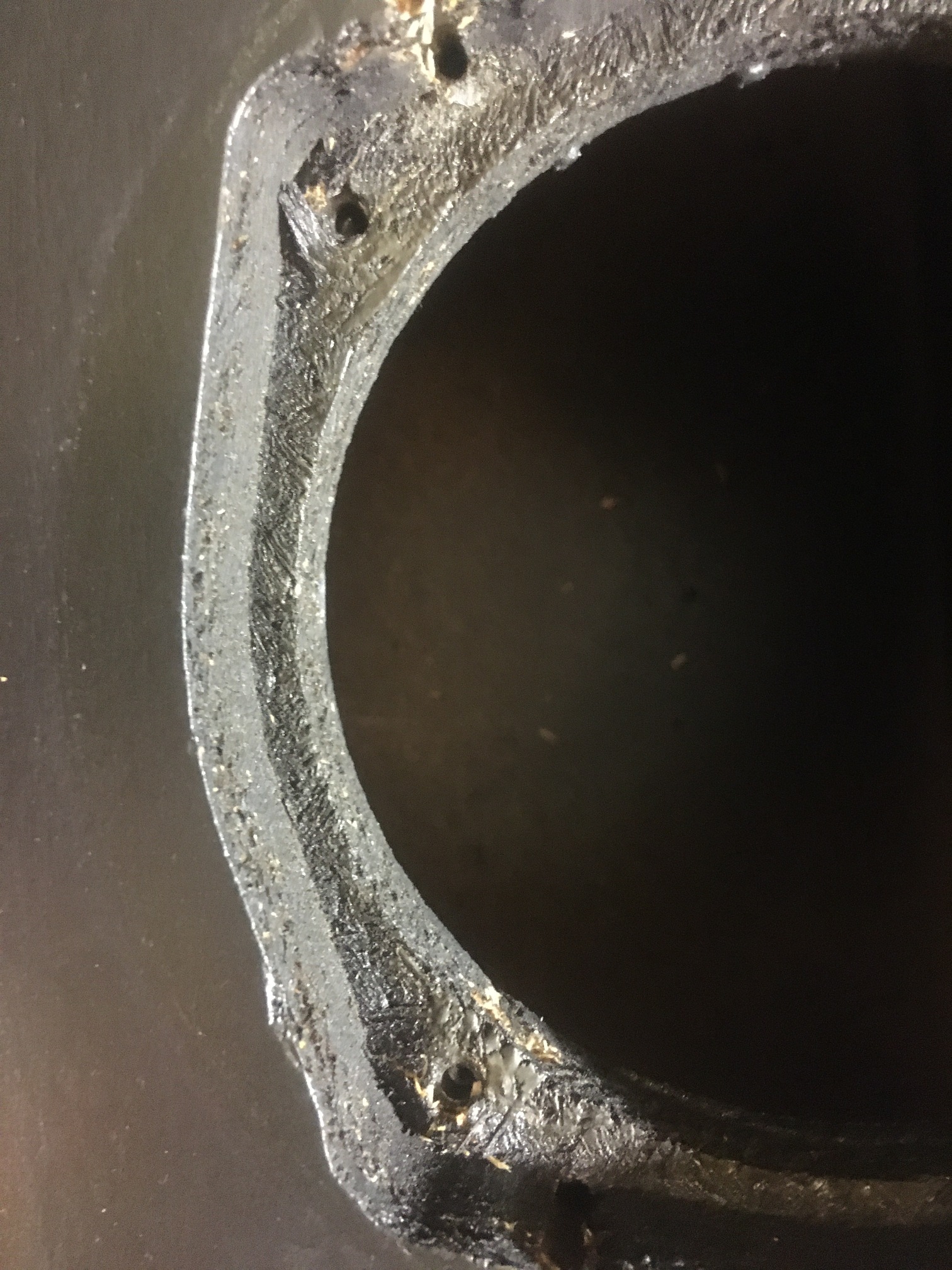

Корпуса колонок. У одной АС был нормальный я ни чего не делал. А вот у второй передняя панель рассохлась. Я ее оторвал, очистил от клея и приклеил обратно. ВСЕ что на фото это абсолютно заводское!!!)))
Ну что с корпусами все завершено, больше ни чего я с ними не делал.

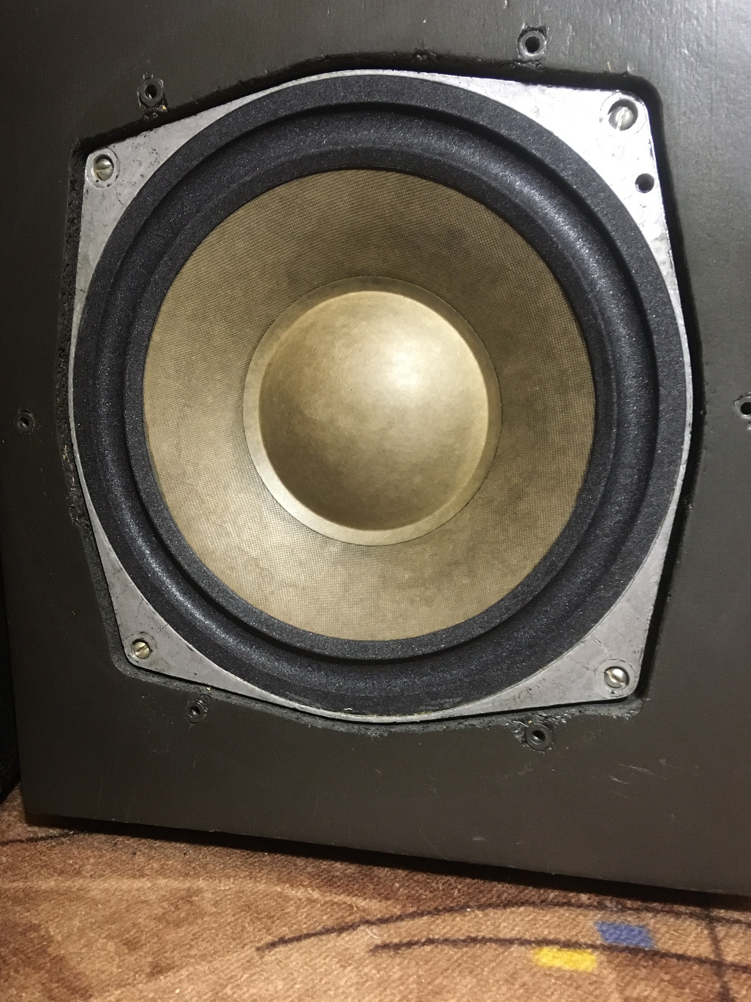

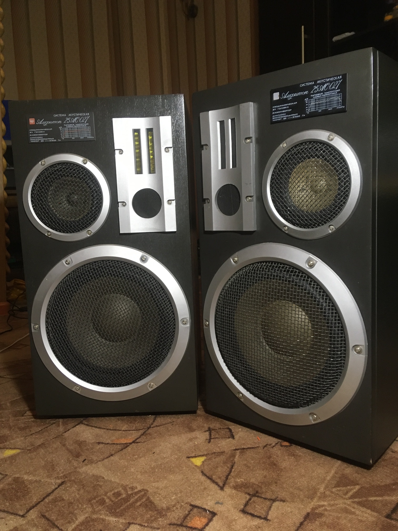

Ну и собранные колонки выглядят вот так.
Ну что пришло время включить и послушать. Кратко о звуке. Бас не глубокий конечно, но мне понравился - бас гитара, барабаны звучат хорошо. Как ни странно но середина хорошая - вокал звучит хорошо. А вот металлические тарелки звучат не естественно такое ощущение, что не из металла они сделаны. Колонки нужно направлять на слушателя 10ГИ-1 имеет узкую диаграмму направленности. 10ГИ-1 пытается шептать т.е. высокие вроде есть, а отойдешь на пару метров и их уже не достаточно даже на оси 10ГИ-1. Как то так.

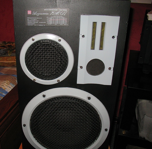

Симпатичные колонки. Их часом не с подставками в далеком 86 , в виде скоб продавали. Вроде так они мне запомнились. Но не слушал , жаль.
Когда то у меня тоже были эти амфитоны. Брал чисто на побаловаться в плане восстановления.

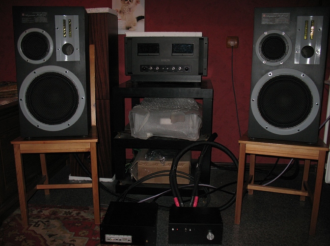

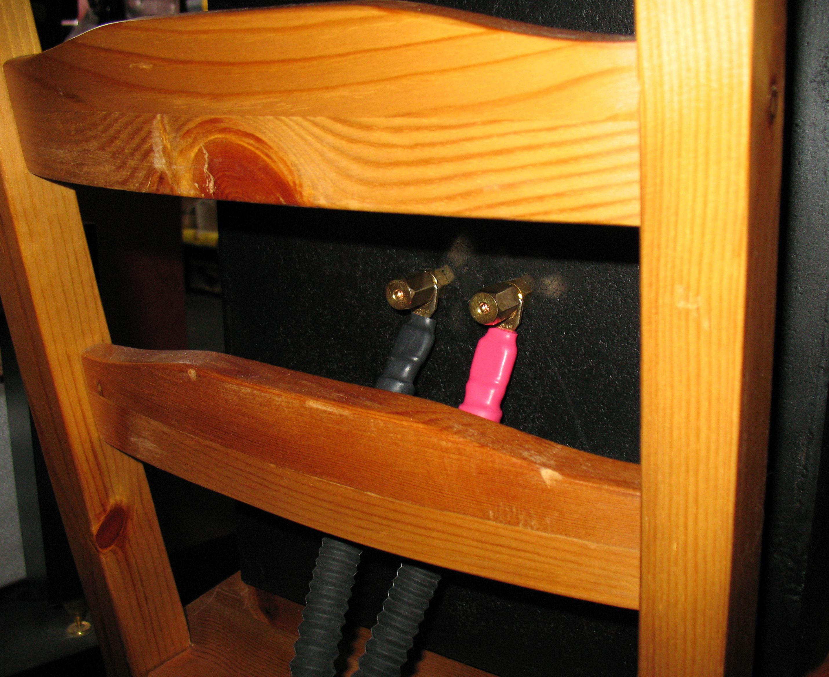

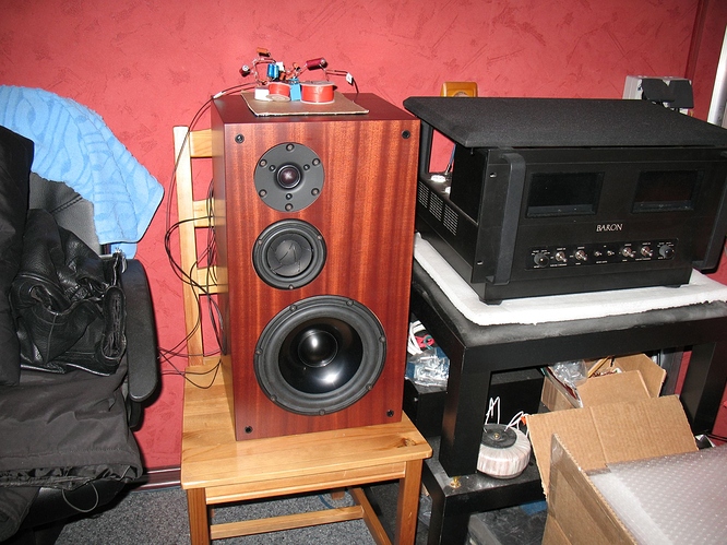

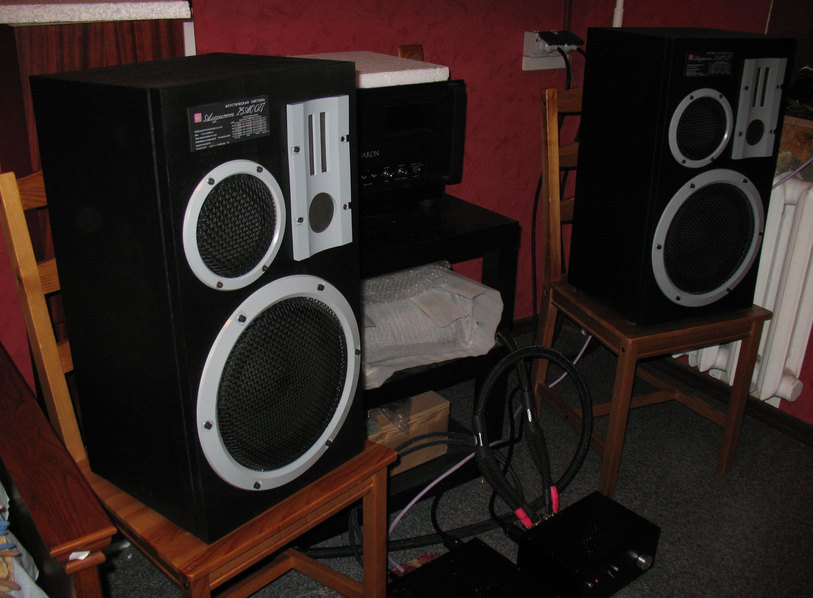

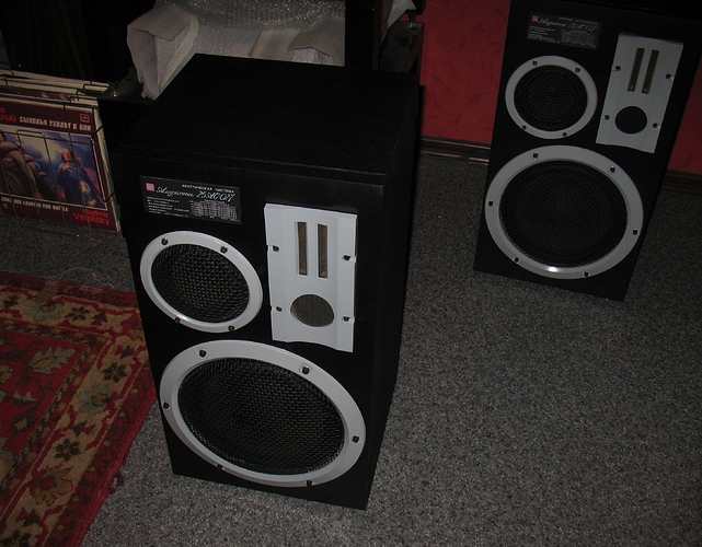

Фотки старые и темноватые, но уж что есть:

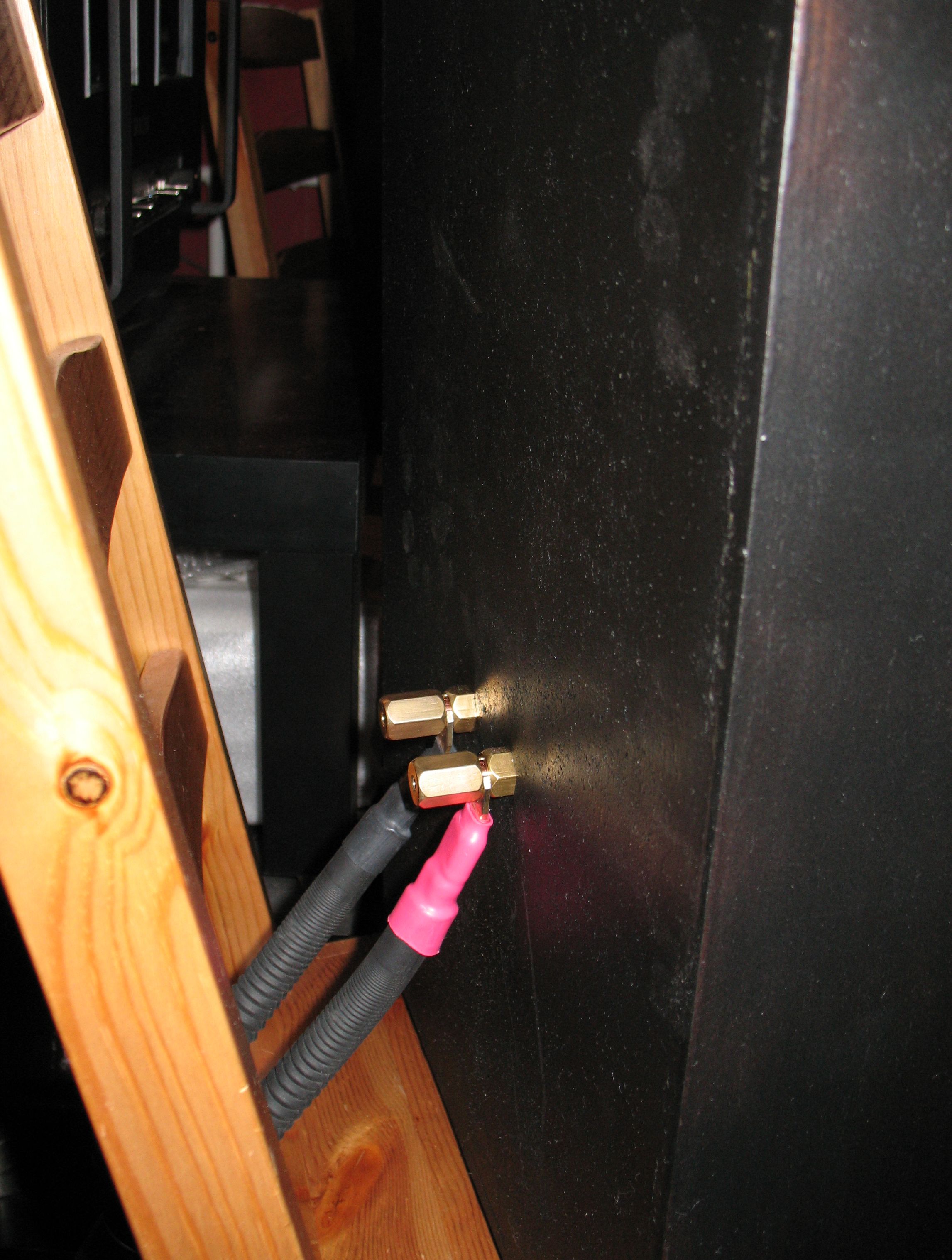

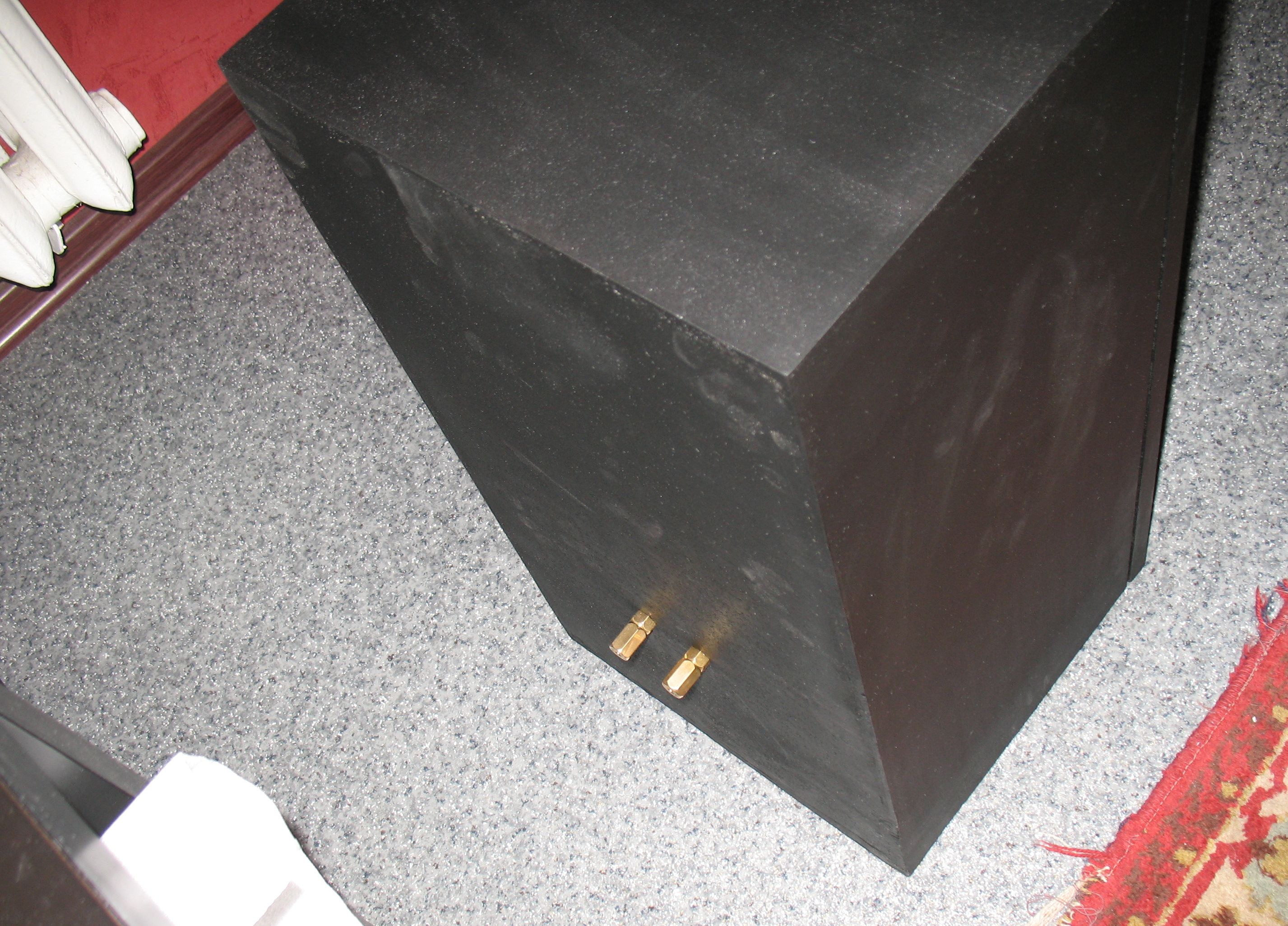

Тоже менял им все подвесы, что то делал с фильтрами (сейчас бы не стал, но объяснять почему долго), терминалы сам выточил из латунного шестигранника (можно было поставить фирменные, но хотелось сделать бюджетно, да и руки чесались :slight_smile: ). Корпуса проклеивал, и полностью перекрашивал. Так же красил все накладки и решётки.
На фото они подключены кабелями Monster Cable M-Sigma к самопальному усилку в А классе, но и от Masa Baron-а лампового они поиграли немного :slight_smile:
Не помню такого чтобы у них верх шепелявый был, скорее наоборот - всё было достаточно чётко и чисто, ну, по сравнению с другими советскими пищалками. Вообще на мой ух это одни из самых удачных советских колонок, из относительно массовых.

Модель колонок на подставках называлась АС-25 Амфитон.
Друг такие покупал в 84-м году. Расположение всех динамиков по вертикали. Звучали прилично, как по сравнению с отечественными родственниками, так и в сравнении с некоторыми импортными собратьями. Правда, вся остальная аудио система была импортной.
