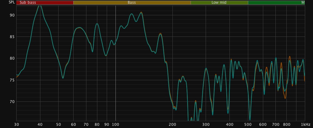

Дальше думаю, зачем мне 4 комплекта выходных? Надо один оставить, остальные на Авито. И стал очень тщательно выслушивать между собой. Гоняю Bird On a Wire туда-сюда и внезапно понимаю, что по АЧХ ваще не слышу разницы. Даже гуаносток ровно такой же по низам-верхам, как тот же KT120.
Что делать? Позвал на помощь маленького друга. И, та-дам, Umik-2 тоже оказался из гетто. В упор не слышит разницы на низах между KT120 и KT88 даже на 1/48 сглаживании.

Ниже тоже смысла нет, у меня самые басы у входа в туалет скопились, а в точке стерео обычненько все. За линией колонок тоже бухает дай боже. выйдешь из стереозоны в сторону (на кухню), вообще басов нет.
Вы сейчас описали, как ведет себя бас, не ведающий коррекции: расстановкой, акустической обработкой, эквализацией или всем этим вместе.
Вы меня раскусили, профессионала сразу видно. Так и есть, настроил звук в точке прослушивания, и всё. Редко слушаю музыку дома, и очень неудобная планировка.
А у кого она удобная? У меня например на частоте около 20 Гц начинает резонировать одна из дверей в глубине дома. Пришлось придушить. Частоту, не дверь
