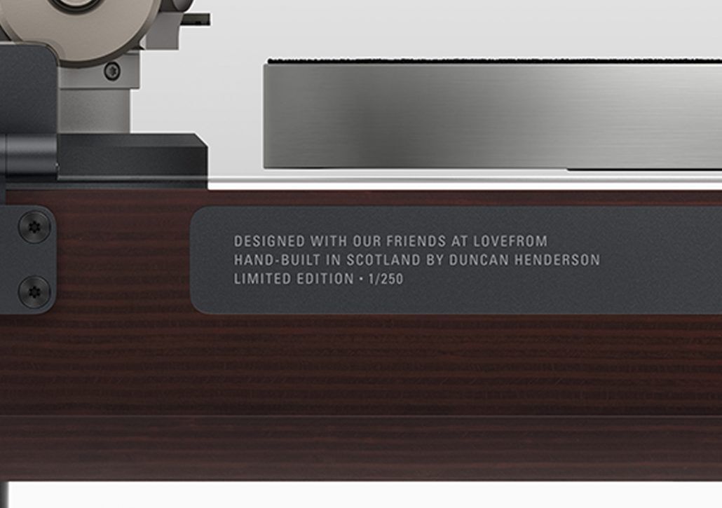

60000 баксов за Торенс на максималках?)) Круто) ×
и за имя Сэра Джонни Айва!
Уверен, что покупатели найдутся. :+1:

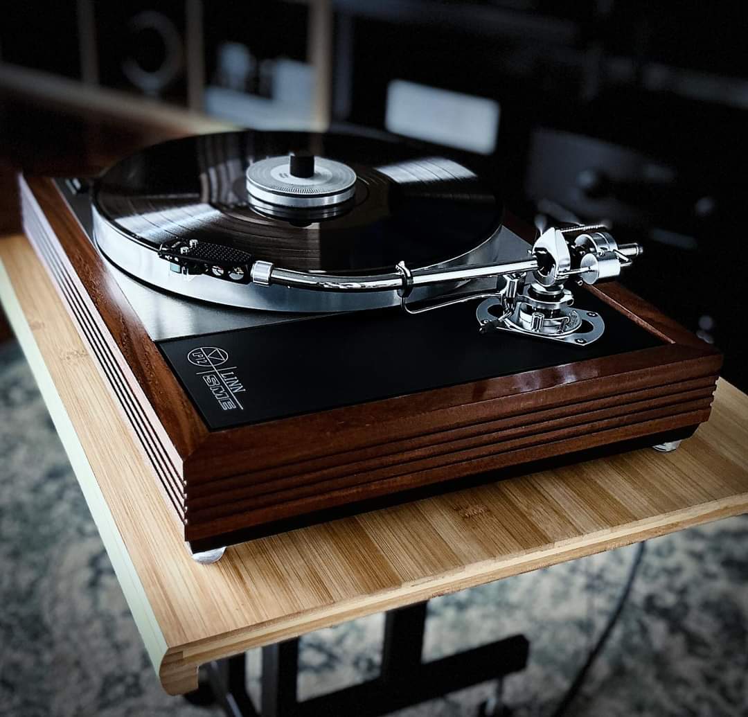

Самая красивая вертушка в мире
