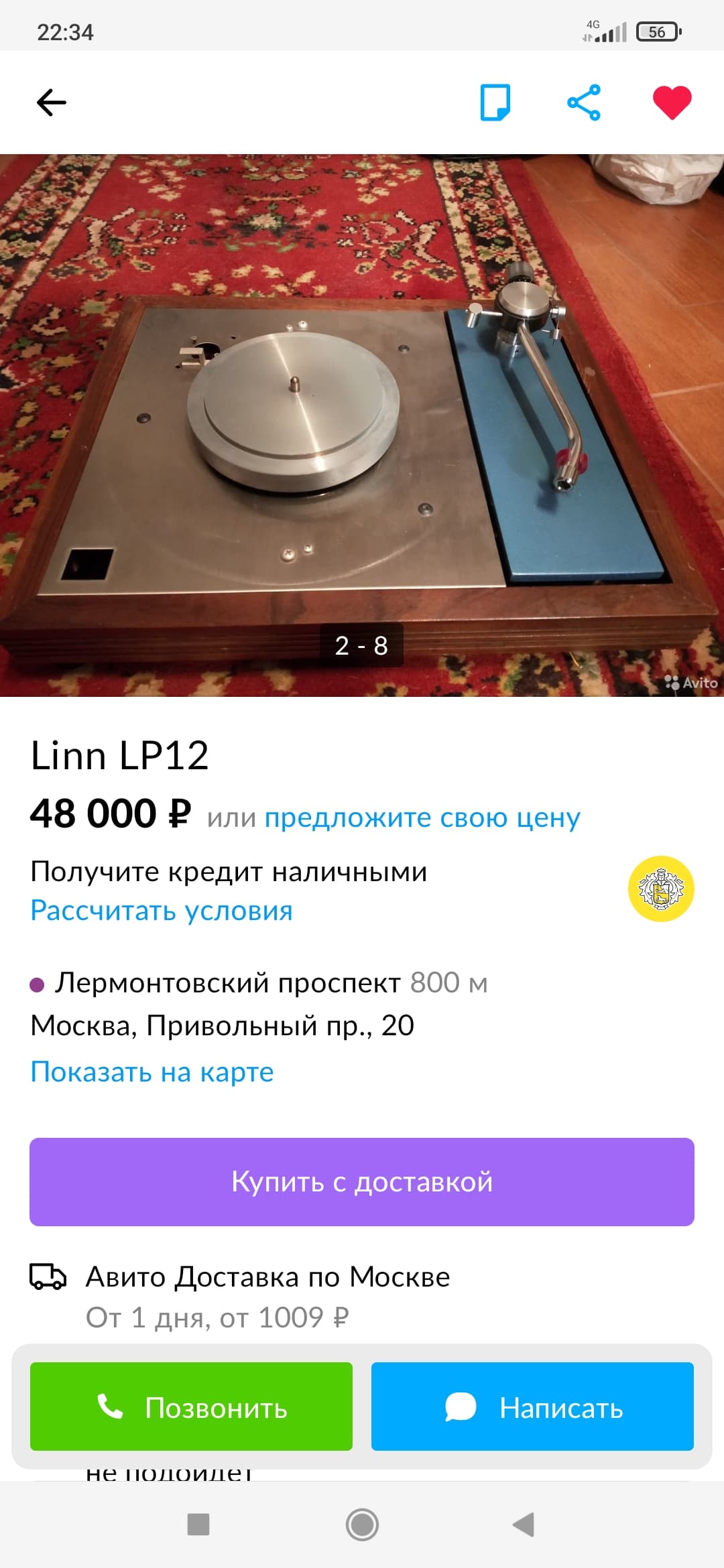

Здравствуйте, джентльмены! Стоит обратить внимание на этого страдальца, по вашему мнению, или игра не стоит свеч?

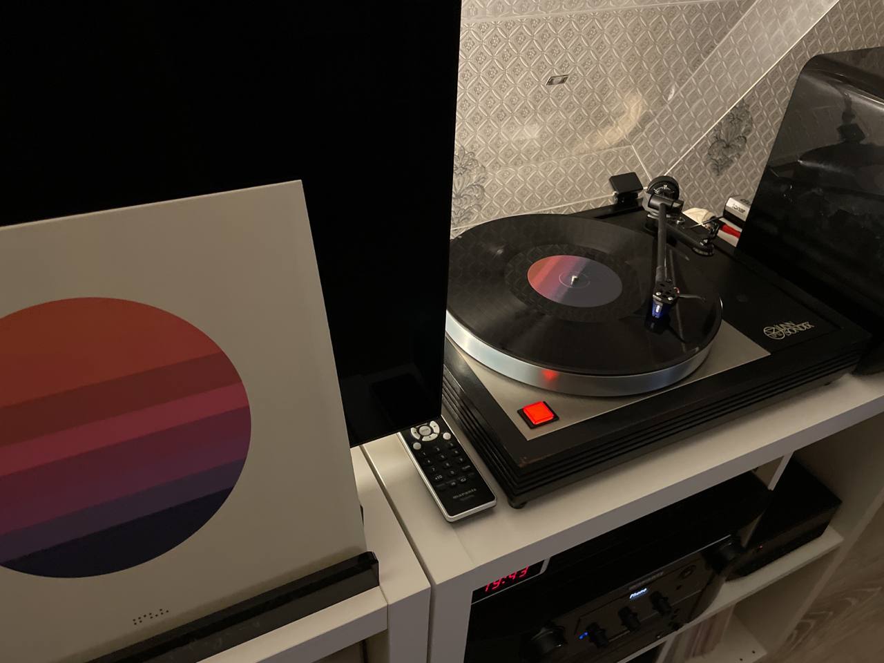

Джентельмены приветствую!
Сегодня стал обладателем сего славного аппарата, и интересует пара моментов, подскажите пожалуйста
  1. Возможно ли сейчас, в нынешних условиях, где-то найти фоно кабель для донора? Хочу сделать кастом у @waka, нужен коннектор, что подключается в тонарм (basik)
  2. Какие есть (и есть ли) варианты обучить мотор крутиться в 45 оборотов?
Спасибо.

Снять ремень, одеть переходник на движок, одеть ремень
не на движок а на шпиндель, движок неподвижен)
только стоит иметь отдельный ремень под 45, ибо растягивается
Переходник одевается своей конусной частью вниз. А про ремень-хорошая идея, можно задействовать свой старый, уже чуть растянутый.
что-то мне нравится звук от Лина, он какой-то прям благородный, бархатный, свежий, при долгом прослушивании не утомляет, всё сбалансированно звучит, без перекосов :innocent:
из-за особенности конструкции пришлось только избавиться от клэмпа ибо диск прижимался сильно и чиркал, но и без него хорошо
такие первые впечатления
